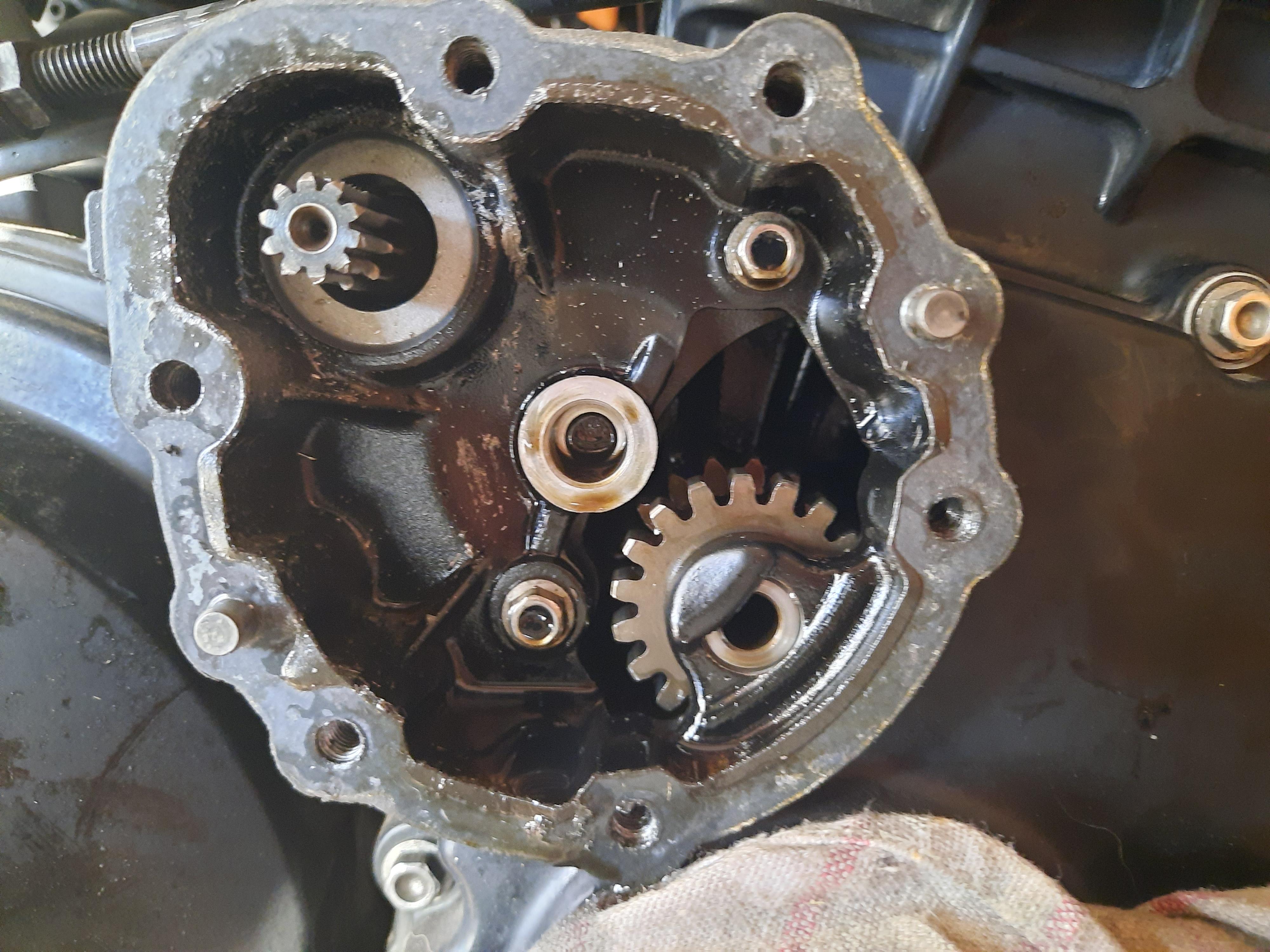

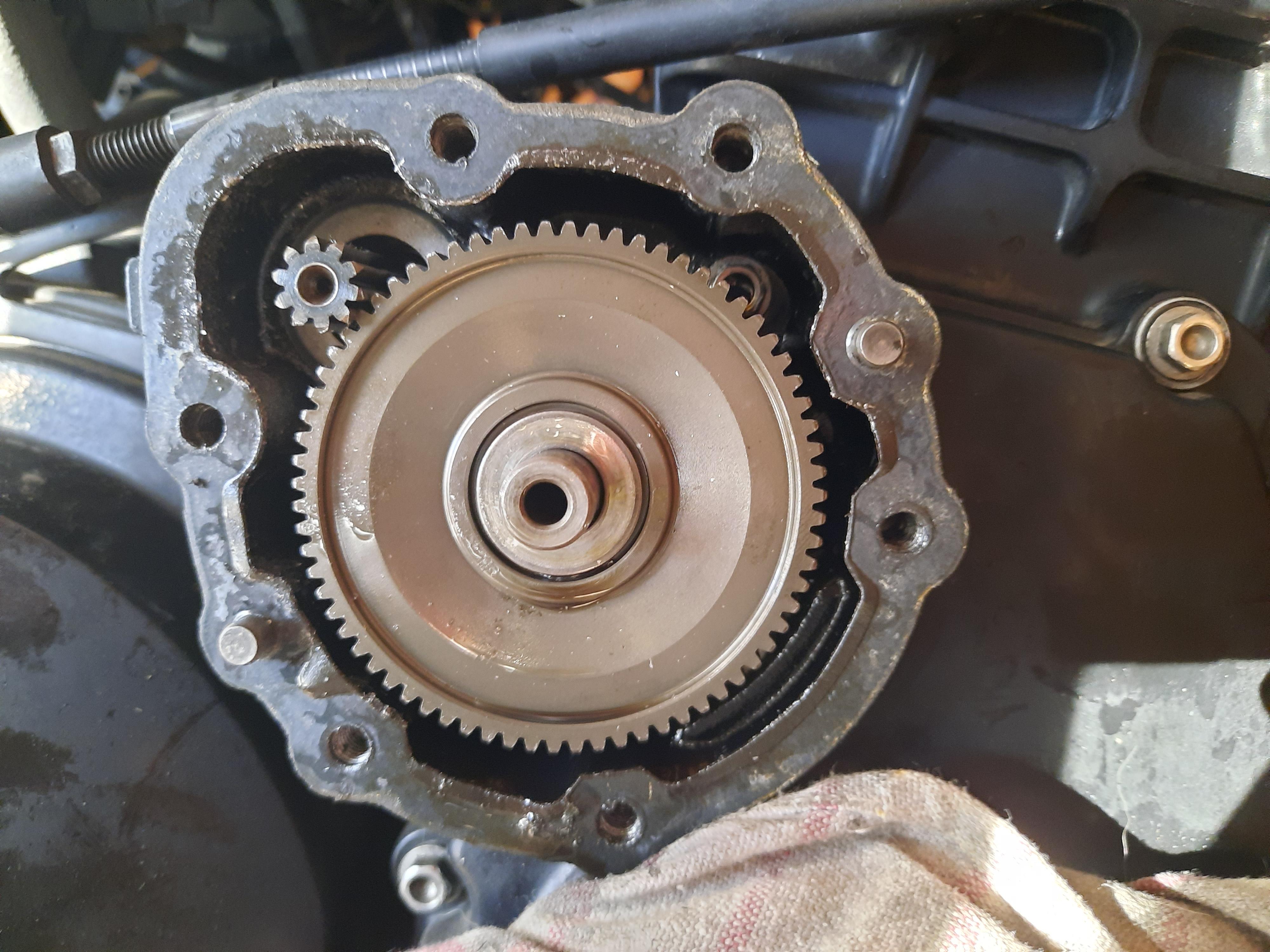

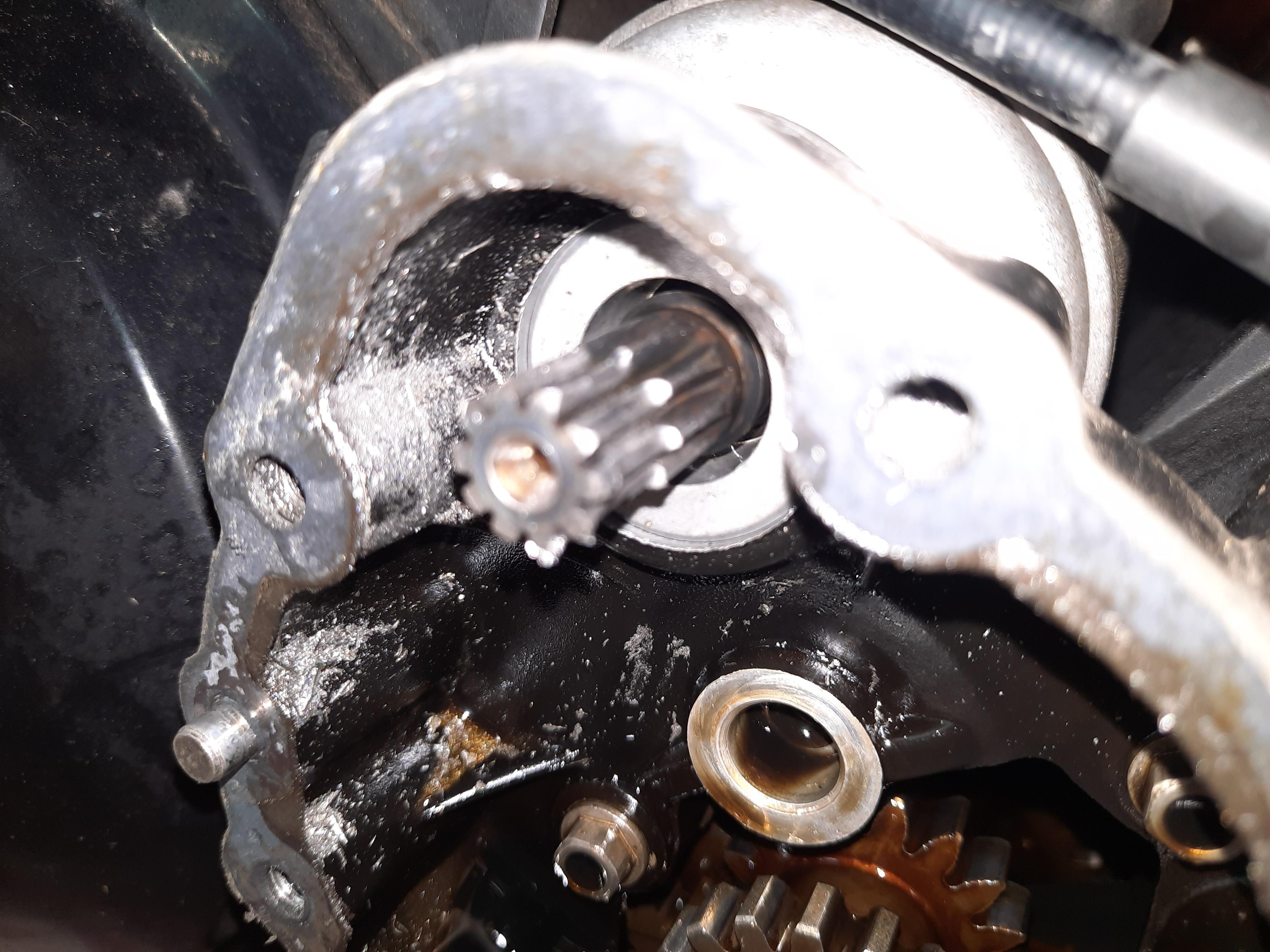

Mach mal den Deckel am Anlasser ab. Ich hatte das auch und wie man sieht war das der Anlasser. Bzw die zähne die es weg gefräst hat. Den freilauf kann man bei geöffnetem Deckel auch testen indem man das kleine Zahnrad auf Bild 3 dreht. Dürfte sich nur in einer Richtung drehen lassen.
Also hatte alles auseinander.
Anlasser alles top. (sieht sogar innen wie neu aus)
Freilauf ist auch alles schick.
