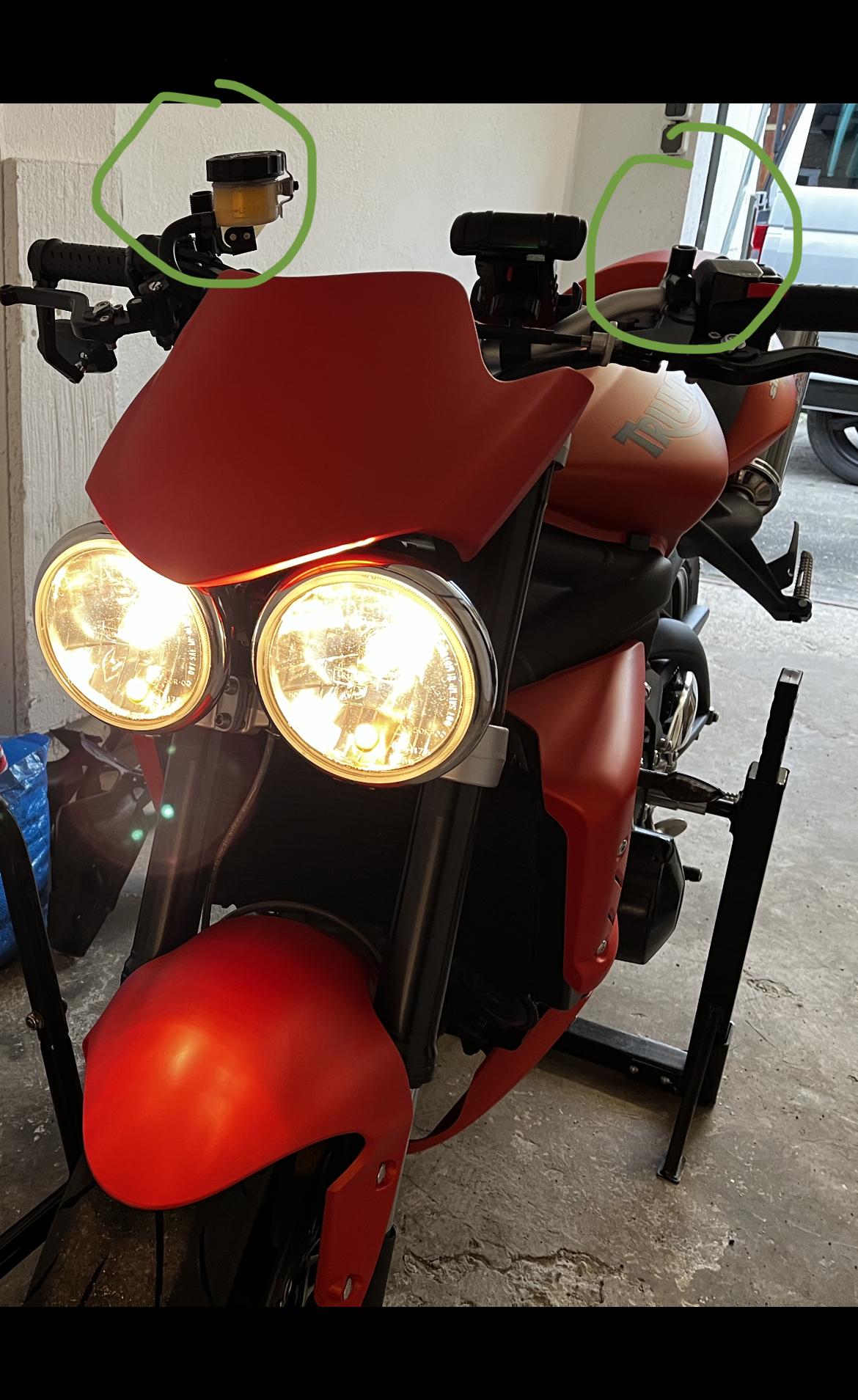

Kev675 Geschrieben 27. Mai 2023 Autor report Geschrieben 27. Mai 2023 Er hatte bisher noch keine Abdeckungen für die Spiegelaufnahmen drauf. Auf dem Bild links ist ein Außengewinde verfügbar und rechts Innengewinde. Kennt jemand die Maße oder weiß jemand wo ich passende Kappen/Schrauben herbekomme? LG Zitieren
UmmelGummel Geschrieben 27. Mai 2023 report Geschrieben 27. Mai 2023 Spiegelsschrauben sind M10x1,25 wenn ich mich nicht irre. Bekommst du im MTB Zubehör. Beide Seiten sind Rechtsgewinde. beispiel https://www.fantic26.de/F26-SL-Canti-Stopfen-Motorrad-Spiegel-Gewinde-Dummi auf der linken Seite kannst du auch gegen eine Schelle ohne Spiegel Aufnahme tauschen. Sieht sauberer aus. Zitieren
Tuebinger Geschrieben 27. Mai 2023 report Geschrieben 27. Mai 2023 Oder gleich die Lenkerendenspiegel demontieren und auf org. Spiegel rückbauen - bin absolut kein Freund von den Dingern... LuKu reagierte darauf 1 Zitieren
minischda Geschrieben 27. Mai 2023 report Geschrieben 27. Mai 2023 vor 2 Minuten schrieb Tuebinger: Oder gleich die Lenkerendenspiegel demontieren und auf org. Spiegel rückbauen - bin absolut kein Freund von den Dingern... Die originalen sehen aus wie die Ohren von Mickey Mouse Lenkerendspiegel sind die einzigst vernünftige Alternative Necrol, Rowdy, MiJaBe und 1 Weiterer reagierten darauf 4 Zitieren
Tuebinger Geschrieben 27. Mai 2023 report Geschrieben 27. Mai 2023 Aber wenn schon dann bitte wenigstens nach OBEN drehen und nicht nach UNTEN hängen lassen... Man sieht (fast) nichts und stösst ständig mit den Knien dran beim Umdrehen T.5 reagierte darauf 1 Zitieren
minischda Geschrieben 27. Mai 2023 report Geschrieben 27. Mai 2023 bisher hab ich mit Lenkerendspiegeln an jedem Moped mehr gesehen als mit originalen .... und wie man da mit den Knien dran stößt weiß ich auch ned Trotzdem hab ich meine in der Zwischenzeit nach oben gedreht, aber nur weil ich iwann nicht mehr so weit nach unten schauen wollte Aber für die Linie vom Moped is unten immer schöner der Adi und Kackbratz reagierten darauf 2 Zitieren
Kev675 Geschrieben 27. Mai 2023 Autor report Geschrieben 27. Mai 2023 vor einer Stunde schrieb UmmelGummel: Spiegelsschrauben sind M10x1,25 wenn ich mich nicht irre. Bekommst du im MTB Zubehör. Beide Seiten sind Rechtsgewinde. beispiel https://www.fantic26.de/F26-SL-Canti-Stopfen-Motorrad-Spiegel-Gewinde-Dummi auf der linken Seite kannst du auch gegen eine Schelle ohne Spiegel Aufnahme tauschen. Sieht sauberer aus. Links (auf dem Bild) ist leider ein Außengewinde und kein Innengewinde. Eine andere Schelle wollte ich nicht verbauen. Zitieren
Milli Geschrieben 27. Mai 2023 report Geschrieben 27. Mai 2023 Dreh die linke Schelle einfach um. Für rechts tuts auch so eine China Abdeckung mit Gewinde aus der Bucht Zitieren
UmmelGummel Geschrieben 27. Mai 2023 report Geschrieben 27. Mai 2023 Fahrzeug immer in Fahrtrichtung. https://www.triumphworld.de/product_info.php?products_id=233404 Rechts, Bremse, kann Teil Nummer 14 mit erwähnter M10x1.25 Schraube fixiert werden. Links, Kupplung, umdrehen oder gegen Schelle ohne Spiegel tauschen oder Schraube rein. Odin reagierte darauf 1 Zitieren
schmidei Geschrieben 27. Mai 2023 report Geschrieben 27. Mai 2023 Einfach beide Schellen umdrehen und für den Pisspott nen kleinen Winkel machen. Zitieren
