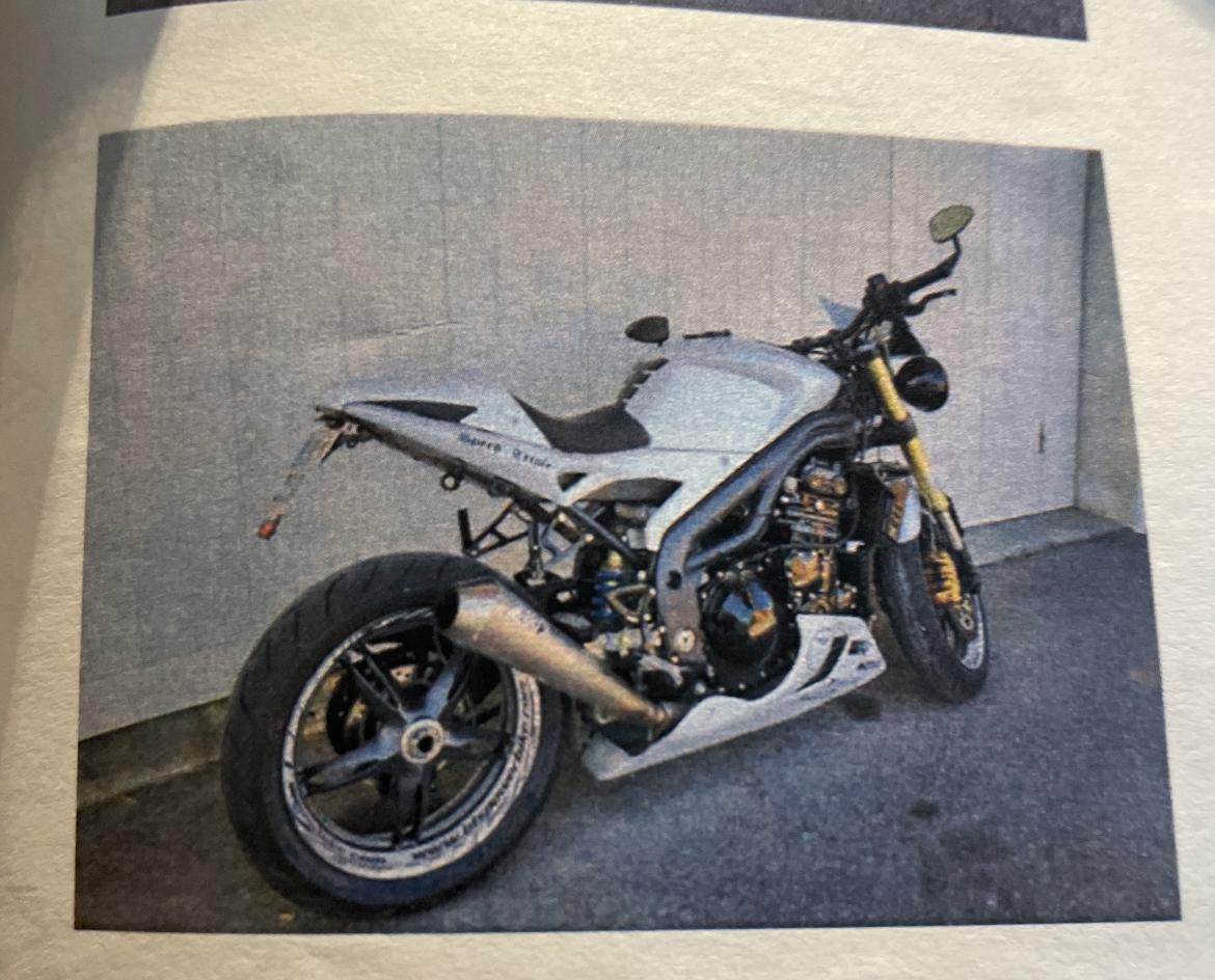

Hallo liebe Community, mein Name ist Hannes und ich komme aus der schönen Steiermark. Meine Triumph ist mit einem Zard Auspuff typisiert, leider bekam ich ihn beim Kauf nicht mit, vielleicht kann mir jemand sagen welchen Zard Auspuff ich nehmen muss damit es der gleiche ist. Ich hab ja auch eine Lambdasonde, kann ich diese auch beim Endtopf anschließen oder was mache ich damit, ist der Zard dann mit Kat oder ohne ? Danke für eure Hilfe, hab auch ein Foto von der Typisierung angehängt. LG
Den Zard gibt es mit und ohne Kat. Bei der 2005/2006 wird der Kat nicht zwingend benötigt (zumindest in Deutschland nicht).
Allerdings frisst der Zard richtig Leistung und ohne den DB-Eater brüllt der so laut, das will keiner.
Ich hatte den auch für ein paar Jahre bei meiner dran. Wenn der Sprengring für den Eater  nicht 100% eingesetzt ist, fliegt der Eater auch gern mal raus.
Hannes … Du hast noch die alte Version des Dämpfers drauf,
die frisst keine Leistung, erkennbar an der größeren Auslassöffnung.
Voraussetzung ist natürlich das richtige Mapping.
