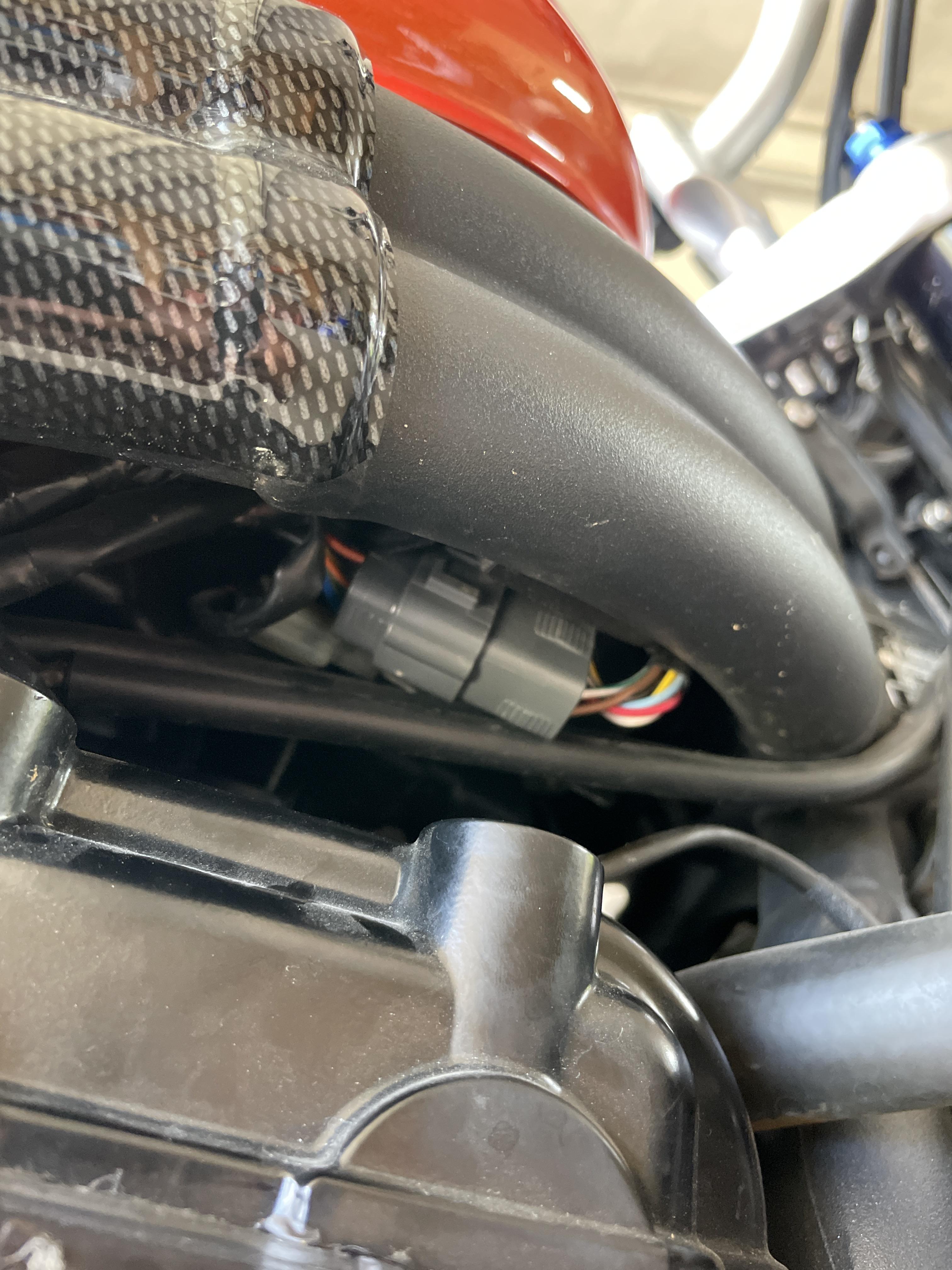

Dieter65 Geschrieben 5. Juni 2023 report Geschrieben 5. Juni 2023 zu 99% würde ich auf einen Kabelbruch im Bereich des Lenkkopfs tippen oder ein bisschen weiter hinter ist ein Stecker dieses Kabelbaums, da gab es auch schon Kontakt Schwierigkeiten. Zitieren
hannes0712 Geschrieben 5. Juni 2023 Autor report Geschrieben 5. Juni 2023 Batteriepole sind fest ✅ Kabelbruch ist augenscheinlich nichts festzustellen. Wie bekomme ich denn den Stecker am besten auf? Du meinst ja den Stecker vom Bild oder? Kann man das irgendwie durchmessen, wenn man auf Anhieb nichts sieht? Zitieren
schmidei Geschrieben 5. Juni 2023 report Geschrieben 5. Juni 2023 Wenn es an diesem Stecker das Problem gibt siehst Du Schmorstellen. Kommst aber nur vernünftig hin, wenn Tank und Airbox runter sind. Allerdings dreht der Anlasser nicht, wenn's das ist. Alarmanlagenstecker ok? Oder eben der Brückenstecker an der Stelle? Unter der Sitzbank. Hab leider kein Bild. Zitieren

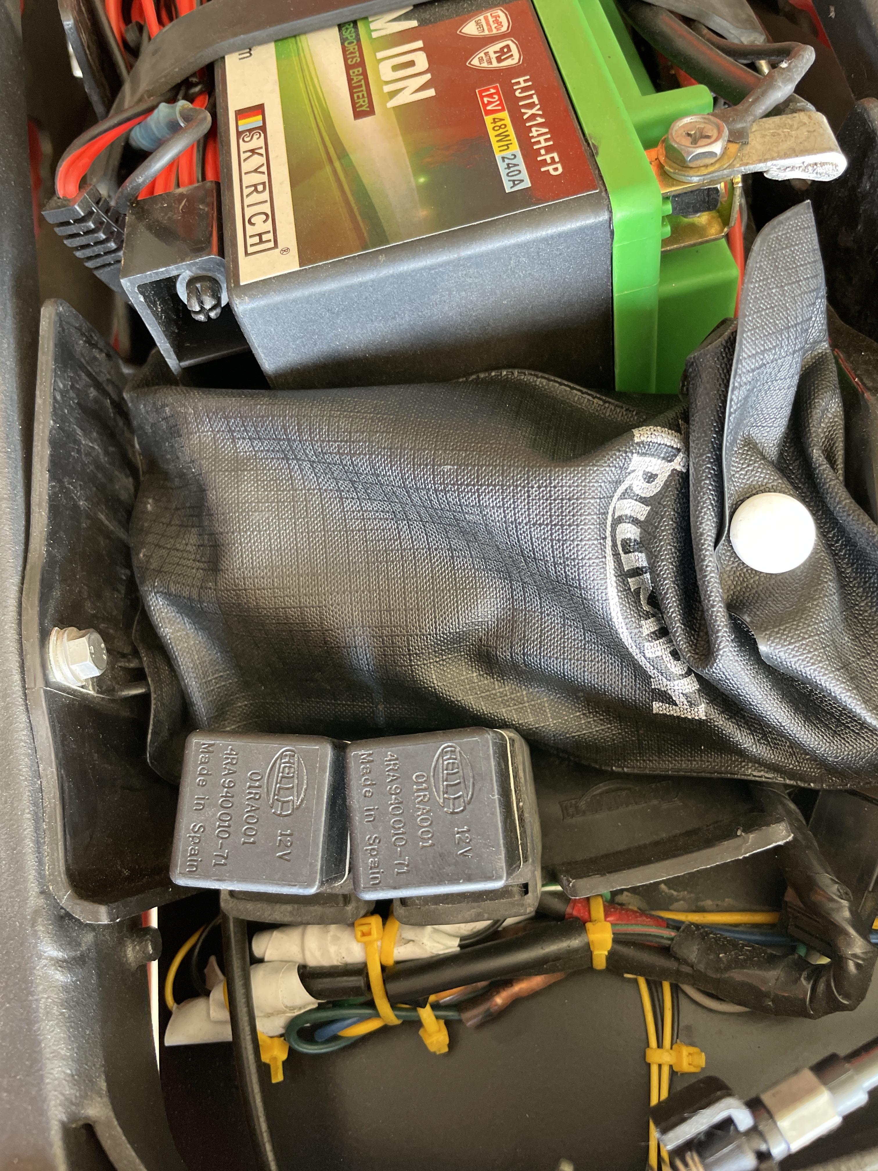

hannes0712 Geschrieben 6. Juni 2023 Autor report Geschrieben 6. Juni 2023 So, war gerade in der Garage und habe sie versucht zu starten - erstmal ist wieder nur der Anlasser durchgedreht. Habe dann mal überall an den Kabeln und an den Sicherungen (?!) unter dem Sitz gewackelt und dann ist sie wieder normal angesprungen. Während dem Leerlauf nochmal von vorne Anlasser bis hinten unter die Sitzbank alles durchgewackelt. Beim wackeln und klopfen auf die zwei „Dinger“ (Siehe Bild) ist die Drehzahl runter und sie ist ausgegangen (Tacho und Geschwindigkeitsanzeige ist diesmal angeblieben). Habe die Stecker mal rausgezogen und an den Kontakten ist sehr viel Paste bzw. Fett dran - ist das normal? Zitieren
der Adi Geschrieben 6. Juni 2023 report Geschrieben 6. Juni 2023 Die zwei "Dinger"? Du meinst die beiden Relais?! Viel Fett hilft oft nicht viel - entgegen des Sprichwortes. Mach es sauber, schau ob die Kontakte noch schmatzig sitzen (Kontakte, Relais und Stecker dürfen nicht wackeln) Wenn das nichts ändert, die Relais mal erneuern und/oder die Kabelanschlüsse unter den Sockeln und die Leitungen mal nachverfolgen und kontrollieren (wenn noch nicht geschehen) Bitte auch optisch prüfen ob irgebdwowas verfärbt oder verschmort ist Zitieren
hannes0712 Geschrieben 7. Juni 2023 Autor report Geschrieben 7. Juni 2023 Kurzes Update: denke der Wackelkontakt kommt tatsächlich von den Relais. passt das von der Logik her auch mit dem Fehlerbild zusammen? Für was sind die Relais zuständig? Macht es Sinn, den Sockel und den Stecker zu tauschen oder ist eins von beiden ausreichend? Zitieren
Dieter65 Geschrieben 7. Juni 2023 report Geschrieben 7. Juni 2023 (bearbeitet) Da würde ich mal genauer suchen ob das tatsächlich die Relais sind. Das ganze Kabelgedöns, welches mit den gelben Kabelbinder und weißem Band versehen ist, ist nichts Originales. Nichts das dort was gepfuscht wurde. Bearbeitet 7. Juni 2023 von Dieter65 Zitieren
der Adi Geschrieben 7. Juni 2023 report Geschrieben 7. Juni 2023 Berechtigter Einwand, aber ich denke das gelb kabelgebinderte Gewirr ist nur für die heckbeleuchtung. Es gibt ne ähnliche Thematik in nem anderen 515‐Thread hier, das klingt sehr ähnlich. Da einfach mal querlesen, da sind symptome und Behebung sehr gut beschrieben. Vielleicht hilft das :) Zitieren

schmidei Geschrieben 7. Juni 2023 report Geschrieben 7. Juni 2023 Also bei dem Fehler "Kabelbruch Lenkkopf" dreht der Anlasser nicht. Bei Dir denke ich, Wackler im Benzinpumpenrelais oder dessen Peripherie. Achte mal genau drauf wenn Du die Zündung anmachst BEVOR Du auf den Starter drückst, ob die Pumpe läuft. Wenn nicht, weisse Bescheid, Schätzelein, chrchr. Zitieren

hannes0712 Geschrieben 15. Juni 2023 Autor report Geschrieben 15. Juni 2023 Sorry für die verspätete Antwort, aber die Zeit war knapp in den letzten Tagen. Karre würde ich niemals mehr wieder hergeben (zumindest jetzt noch nicht, mal schauen was mich noch erwartet in den nächsten Jahren 😬) Konnte noch nicht alles von den Kabeln inspizieren, aber momentan hab ich mich mit dem Problem abgefunden. Ich denke, dass es tatsächlich an dem Relais liegt - die beiden von dem Bild habe ich von der vielen Paste gesäubert und seit dem geht sie während dem Fahren auch nicht mehr aus. Die Startprobleme treten noch ab und zu auf, aber dann heißt für mich dann - kurz die Sitzbank runter, an den Relais wackeln und schon springt sie an 😄 Sollte mich dann mal dran machen und neue Relais bestellen, mal sehen ob das Problem dann weg ist. Ist das Benzinpumpenrelais das Innere oder äußere von den zwei? Bestellung könnte ich auch hier beim Forumslieferant aufgeben, soweit ich das bisher mitverfolgt hab (?!). Grüße Hannes Zitieren
Drucki Geschrieben 15. Juni 2023 report Geschrieben 15. Juni 2023 vor 1 Stunde schrieb hannes0712: Die Startprobleme treten noch ab und zu auf, aber dann heißt für mich dann - kurz die Sitzbank runter, an den Relais wackeln und schon springt sie an Das kann aber auch am Steckplatz des Relais liegen, das die Kontakte da nicht mehr die Besten sind. Zieh das Relais mal raus und gucke nach Farbveränderungen oder verformten Plastik an den Stellen wo das Relais sitzt. Zitieren
