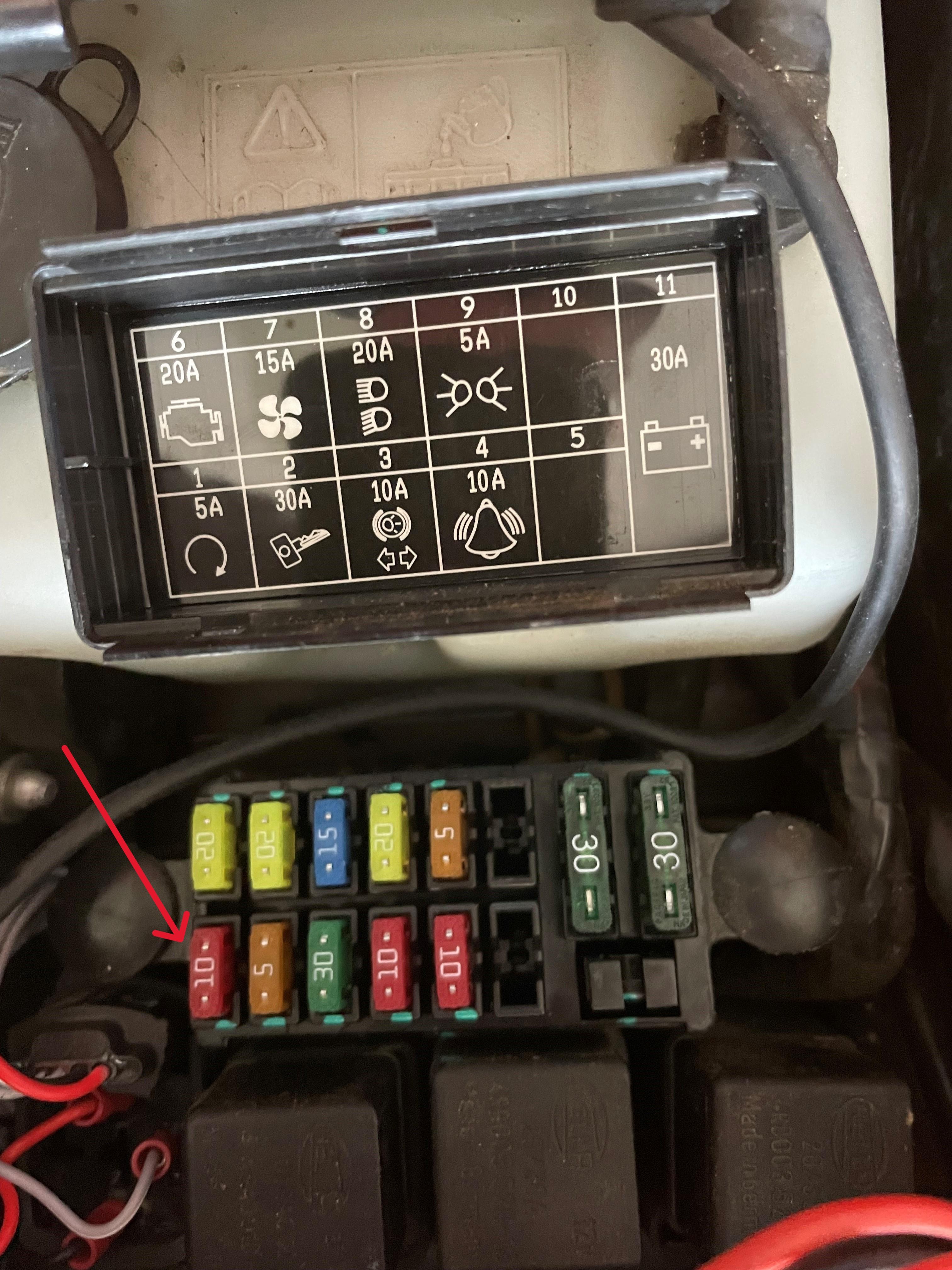

hannes0712 Geschrieben 10. April 2024 Autor report Geschrieben 10. April 2024 Ich muss das Thema nochmal ausgraben... Bin die Tage das erste Mal wieder in der Saison gefahren. Sie ist auch direkt beim ersten Versuch angesprungen. Als ich nach der Arbeit aber wieder nach Hause fahren wollte, ging sie kurz an und dann sofort wieder aus. Plötzlich ging auch nicht mal die Zündung an, blieb komplett tot, als ob die Batterie abgeklemmt wäre. Irgendwann ging es dann doch und ich konnte mit 3 (unfreiwilliigen) Stopps bis nach Hause fahren. Komischerweise waren zwei davon an einer Kreuzung, als ich den Blinker betätigte. Da flackerte auf einmal die "N" Lampe, obwohl ich einen Gang drin hatte und sie ist abgesoffen. Wenn ich den Blinker schnell genug ausgemacht habe, hat sie sich nochmal gefangen. Lange Rede kurzer Sinn - habe mich daheim auf Fehlersuche begangen und habe die 10er Sicherung ausfindig machen können. Diese hat einen Wackelkontakt und ist für das ganze Schlammassel zuständig. Sitzt auch sehr locker da drin. Jetzt habe ich gesehen, dass die zwei Steckplätze ganz links eigentlich gar nicht besetzt sein sollen (im Deckel sind die Steckplätze nicht aufgeführt) und auf einem anderen Bild hier im Forum sind dort auch keine Sicherungen drin -> Klick <- Ziehe ich die Sicherung raus, läuft (bisher) alles problemlos. Jetzt die Frage - benötige ich die Sicherung überhaupt? Für was ist die zuständig, dass die alles lahmlegen kann?! Zitieren

Drucki Geschrieben 10. April 2024 report Geschrieben 10. April 2024 vor einer Stunde schrieb hannes0712: Jetzt habe ich gesehen, dass die zwei Steckplätze ganz links eigentlich gar nicht besetzt sein sollen (im Deckel sind die Steckplätze nicht aufgeführt) und auf einem anderen Bild hier im Forum sind dort auch keine Sicherungen drin -> Klick <- Ziehe ich die Sicherung raus, läuft (bisher) alles problemlos. Jetzt die Frage - benötige ich die Sicherung überhaupt? Für was ist die zuständig, dass die alles lahmlegen kann?! Irgendwas stimt an deiner Aussage nicht, deine beiden linken Steckplätze sind mit 1 und 6 gekennzeichnet! Die Nummer 1 darf eigentlich nur 5 A haben und wird wohl für den den Stromkreis zuständig sein, der auch den Kill-Schalter versorgt. So interpretiere ich jedenfalls das Symbol mit dem fast geschlossenen Kreis. Die Nummer 6 hat irgendwas mit dem Motor zu tun und ist richtig mit 20A abgesichert. Ich an deiner Stelle würde mir den Sicherungskasten von unten ansehen und nach Kokelstellen suchen. Zitieren
hannes0712 Geschrieben 10. April 2024 Autor report Geschrieben 10. April 2024 Die zwei linken Steckplätze (oben und unten) sind nicht nummeriert. Fängt dann quasi erst ab der 5A (unten) und 20A (oben) an - somit ist das schon korrekt. Hat mich am Anfang aber auch verwirrt Drucki reagierte darauf 1 Zitieren
Gast Geschrieben 10. April 2024 report Geschrieben 10. April 2024 (bearbeitet) vor 5 Stunden schrieb Drucki: deine beiden linken Steckplätze sind mit 1 und 6 gekennzeichnet! Falsch! Die jeweils äußeren beiden Steckplätze sind Reserve-Sicherungs-Plätze. #1 ist die zweite unten von links; #6 somit die zweite oben von links und völlig korrekt bestückt! Zähle die Steckplätze einfach mal durch! Du kommst auf 14; es gibt aber nur 9 beschaltete Sicherungen. Somit ist die ganz rechte grüne 30A auch Reserve. Bearbeitet 10. April 2024 von Professor Zitieren

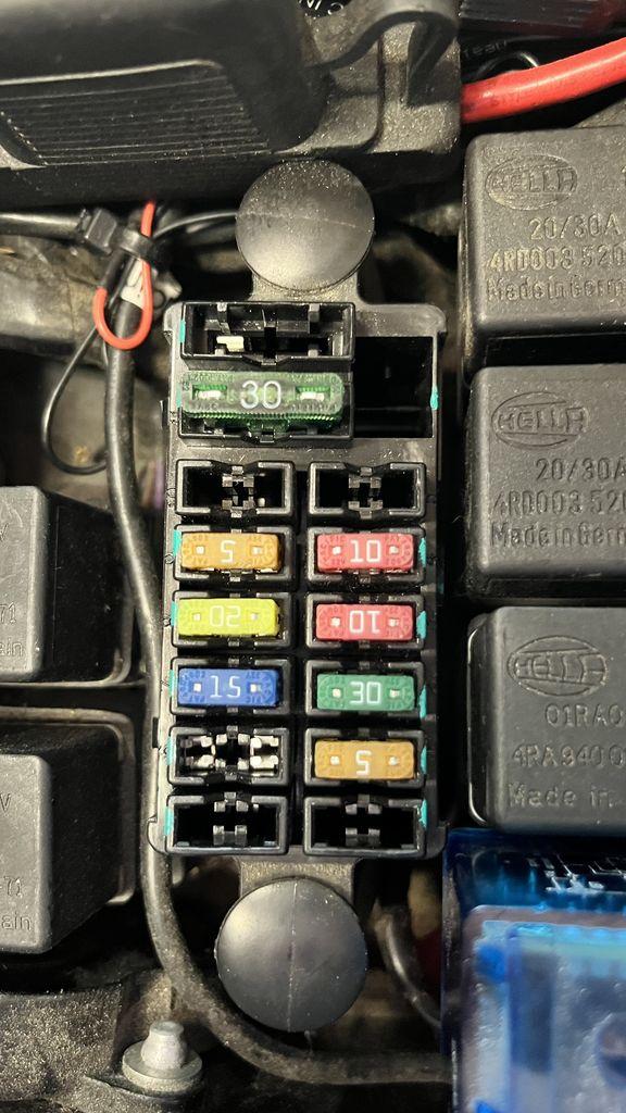

hannes0712 Geschrieben 10. April 2024 Autor report Geschrieben 10. April 2024 vor 5 Stunden schrieb Professor: Das sind Reserve-Sicherungen, die nirgends angeschlossen sind. Wenn Du daran wackelst und es ändert sich was, ist Voodoo am Werk! <- Das ist ein Joke! Oder.... der gesamte Sicherungskasten gehört gründlich überprüft! <- Das meine ich hingegen ernst!!! So, habe den Fehler wohl gefunden. Das Kabel unter der 30A Sicherung ist locker und dadurch war natürlich auch die Sicherung nicht sehr fest im Steckplatz.. Gibt es da ein Trick wie man das darin wieder fest bekommt? Drucki reagierte darauf 1 Zitieren
Gast Geschrieben 10. April 2024 report Geschrieben 10. April 2024 (bearbeitet) vor einer Stunde schrieb Professor: Zähle die Steckplätze einfach mal durch! Du kommst auf 14; es gibt aber nur 9 beschaltete Sicherungen. ...und da ein Bild bekanntlich mehr sagt als tausend Worte; hier sieht man sehr schön, welche Plätze "Dummies" sind: Zum Vergleich habe ich #6 ebenfalls entfernt... Bearbeitet 10. April 2024 von Professor #6; nicht #1 Zitieren
Gast Geschrieben 10. April 2024 report Geschrieben 10. April 2024 vor 16 Minuten schrieb hannes0712: Gibt es da ein Trick wie man das darin wieder fest bekommt? Ich kann das (trotz Brille) leider nicht genau erkennen, aber fehlen da nicht die Federelemente im Stecker? Dann solltest Du einen neuen Stecker ankrimpen! Allen andere ist und bleibt Pfusch! Zitieren
Drucki Geschrieben 10. April 2024 report Geschrieben 10. April 2024 (bearbeitet) vor 32 Minuten schrieb Professor: Dann solltest Du einen neuen Stecker ankrimpen! Allen andere ist und bleibt Pfusch! Genau so, ich würde eine KFZ-Werkstatt aufsuchen und fragen ob die einen solchen Stecker haben und ancrimpen können! Durch die entstandene Hitze ist die Sicherung, wie man deutlich erkennt, sowie der Stecker defekt, der hat nämlich durch die Hitze deutlich an Spannkraft verloren! Edit meint noch, man kann den Stecker auch mit ganz feinen Schmirgel reinigen und nachbiegen, damit wieder mehr Anpressdruck auf den Sicherungskontakt entsteht. Ist aber ein Provisorium! Bearbeitet 10. April 2024 von Drucki Zitieren
