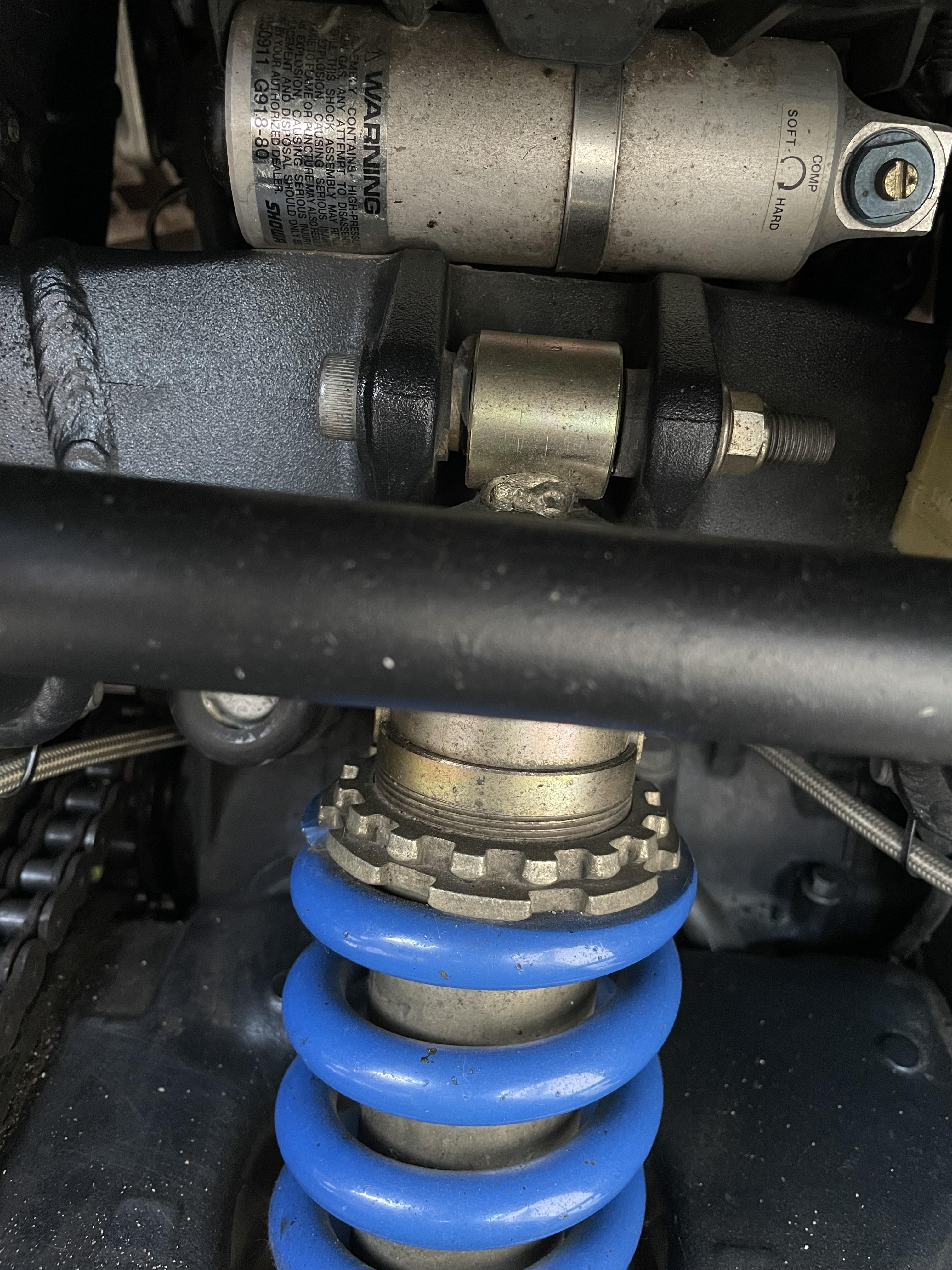

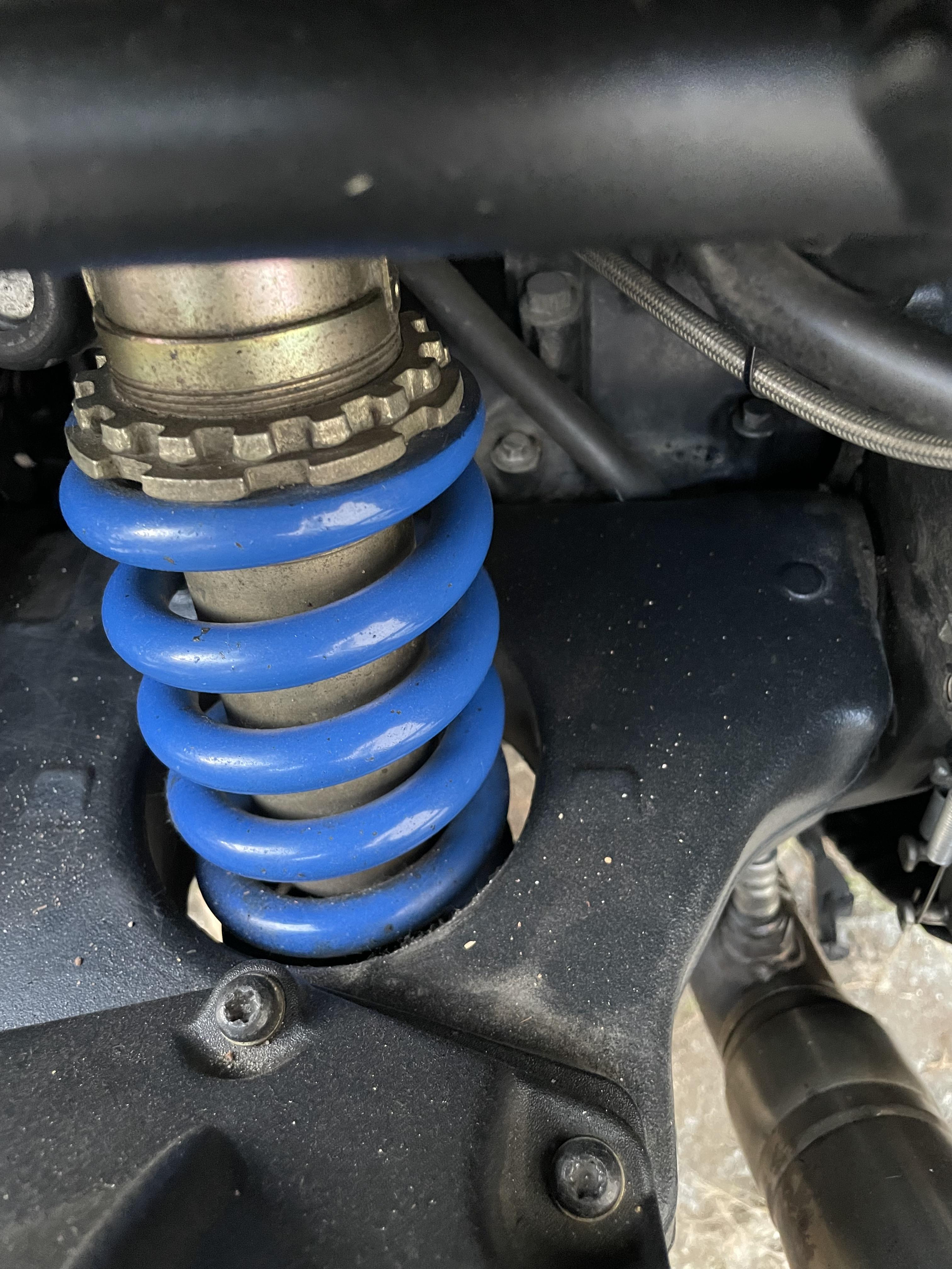

xDSx Geschrieben 12. Juni 2023 Autor report Geschrieben 12. Juni 2023 Da es den öhlins Schlüssel nirgends zu geben scheint (und das Federbein wohl eh noch nicht öhlins ist...): würde dieser passen? https://www.louis.de/artikel/hakenschluessel-50-52mm/10002577?filter_article_number=10002577Sent from my iPhone using Tapatalk Zitieren
Amerigo Geschrieben 12. Juni 2023 report Geschrieben 12. Juni 2023 Mach mal Foto, bitte. Gemäss Anleitung (ab Seite 87) ist die Vorspannung nicht einstellbar: http://www.ossimoto.at/download/fahrerhandbuch/fahrerhandbuch_speed triple.pdf Kann ich mir zwar kaum vorstellen. Prüf das bitte. Gruss Amerigo Zitieren
xDSx Geschrieben 12. Juni 2023 Autor report Geschrieben 12. Juni 2023 Hm ja, steht da, hat aber die beiden einstellmuttern natürlich. Vllt ist es so ein "mach mal besser nichts selbst" ding... Zitieren
Amerigo Geschrieben 12. Juni 2023 report Geschrieben 12. Juni 2023 1 hour ago, xDSx said: einstellmuttern Für mich ist das hier eine Mutter: Vielleicht magst du wirklch mal ein Foto machen? Ich habe manchmal Mühe, dir zu folgen. Wenn du zwei Einstellmöglichkeiten hast, wird das für Druck- und Zugstufe sein. Dann stimmt, was im Handbuch steht und die Vorspannung wäre nicht einstellbar. Bitte Foto. Gruss Amerigo Zitieren
xDSx Geschrieben 12. Juni 2023 Autor report Geschrieben 12. Juni 2023 Wenn ich meine Beiträge lese, fällt es mir auch schwer, mir zur folgen.Ich kann heute abend ein Foto machen, sieht aber aus wie bei deinen Öhlins, also two "Räder" mit Zacken wo ein Hakenschlüssel reinpassen würde.: https://img1-motorradonline-de.cdn.ampproject.org/i/s/img1.motorradonline.de/image-bigMobileWide2x-12cc837c-1420106.jpg Zitieren
Amerigo Geschrieben 12. Juni 2023 report Geschrieben 12. Juni 2023 Das wäre genau richtig. Aber mach mal Foto, bitte. Liebe Grüsse Amerigo Zitieren
xDSx Geschrieben 12. Juni 2023 Autor report Geschrieben 12. Juni 2023 So, hier also Fotos... Zitieren
