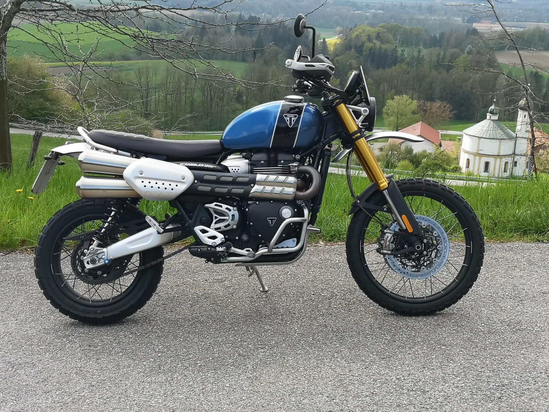

Wie man hier sieht, ein ganz "schönes" Plastikgeschwür....

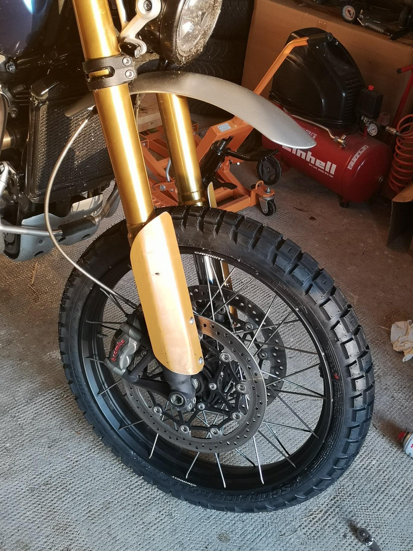

...ne,dann lieber Alu, reduziert. Jetzt noch Mattschwarz drüberjauchen und gut. Oder blank satinieren?....
Was spricht an der Stelle für Alu statt Plastik - das höhere (ungefederte) Gewicht sicher nicht?:confused:
Die zwei Dinger sind 450g leichter als das Plastegeschwür.
  • Thanks 1
Die gerundete Unter- und Oberkante find ich gut, die beiden Längskanten nicht so. Sieht aus wie ein Drittel Sechseck... - gerundet fände ich hier auch schöner!
Sonst: mattschwarz Jauchen!
@ Krylov: Optik, Haptik, Haltbarkeit und das Wissen es selbst gemacht zu haben!
Da hätt ich mir ein großes Alurohr besorgen müssen. Abkanten war homemade machbar.
Und ist jetzt satiniert. Wird im Winter mit tausend Kleinigkeiten vom Caferacer gepulvert.
Und genau so isses, Optik, weil der zweite Pseudokotflügel entfällt. Und die anderen 3 Punkte sowieso:flowers:
Denk an die, bei dem Baujahr vorgeschriebenen, seitlichen Reflektoren.
Vor 20 Jahren gabs dafür ´ne Knolle, jetzt muss es sein.
:gnash: ... EU-Idioten ... :arrowhead:
Übrigens ... guter Ansatz.
Stimmt, die auch noch. Wollte ich vom Original nehmen.....geklebt :censored:
Edit Quatsch zu Thema Kühlergitterschutz: Ich sehe gerade jetzt beim genauen Hinschauen auf dem Bild, dass da schon einer dran ist. Macht Sinn, wo der Plastikpflatsch jetzt fehlt.
Ich hab hier noch einen Rest d80x2 Alurohr.
Da könnte ich dir Schalen raus schneiden... :innocent:
Kannst Du mir davon 400mm mitbringen?? Das wär toll:jowlskiss:
Bestimmt.
Kann dir auch nach Skizze Segmente ausschneiden...
Ich zeichne meine Bastlereien nie, das entsteht einfach so.....:blush:
Dann bring ich dir nur nen Rohr mit.
Das ist lieb...
