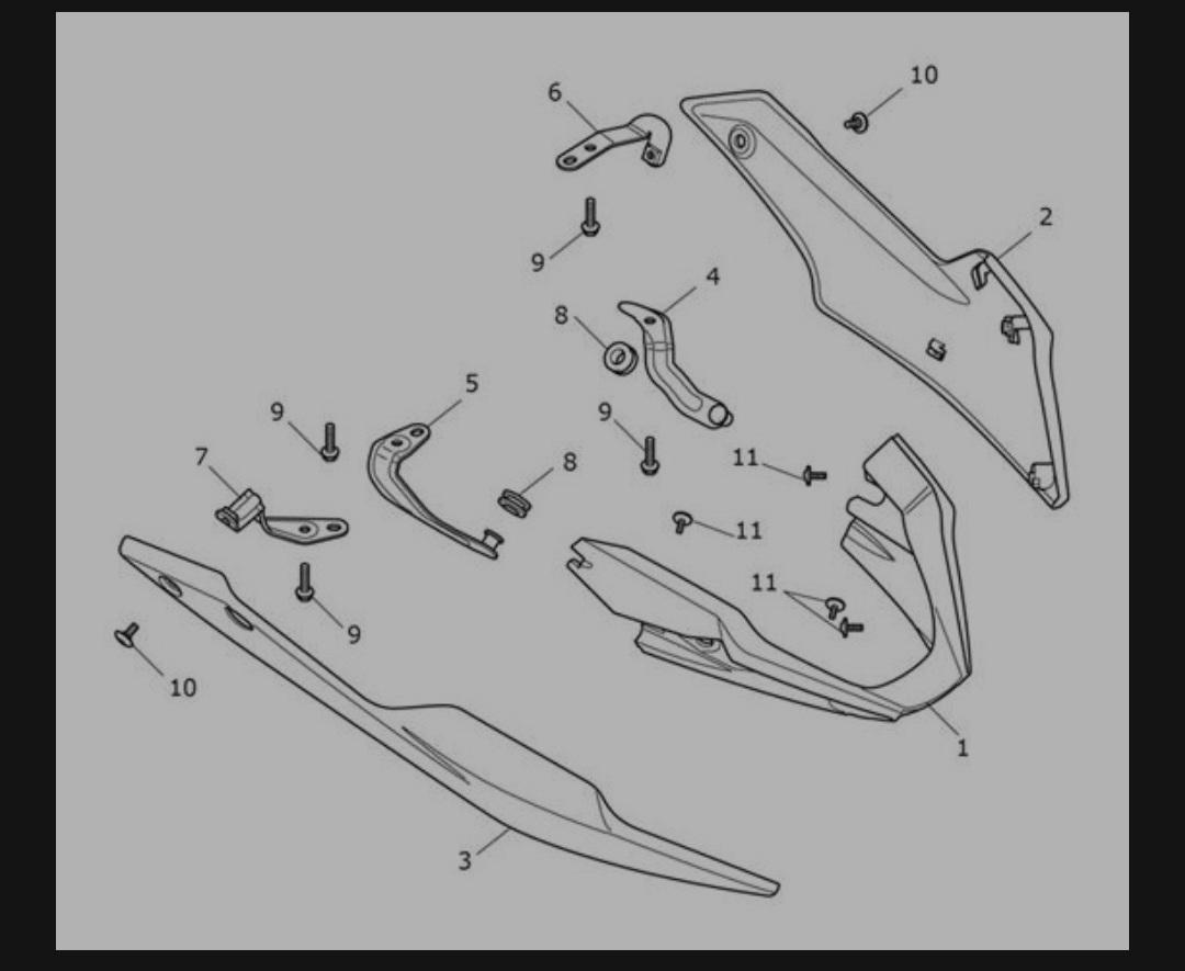

Chag22 Geschrieben 8. Juni 2023 report Geschrieben 8. Juni 2023 Hallo, gestern hat sich mein Bugspoiler auf der Autobahn verabschiedet. Bike ist 3 Monate alt und war vor 4 Wochen zur ersten Inspektion. Händler meint das ich für die Kosten aufkommen muß?!?......jemand schon mal ähnliche Erfahrung gemacht? Gruß Speedy1968 reagierte darauf 1 Zitieren
Amerigo Geschrieben 8. Juni 2023 report Geschrieben 8. Juni 2023 Hast du mal ein Foto davon? Welcher Teil des Bugspoilers ist weg? Gruss Amerigo Zitieren
Chag22 Geschrieben 8. Juni 2023 Autor report Geschrieben 8. Juni 2023 Der Bugspoiler komplett weg, beide Seitenteile und vorderes Mittelteil.(1,2 und 3) Zitieren

Amerigo Geschrieben 9. Juni 2023 report Geschrieben 9. Juni 2023 (bearbeitet) 16 hours ago, Speedy1968 said: ein loses Federbein bei deiner RS gehabt Zur Präzisierung: es waren die Schrauben, welche die beiden Drehräder für Druck- und Zugstufe am Federbein halten. Das prüft eher niemand. Nach dieser Erfahrung habe ich sämtliche zugänglichen Schrauben und Bolzen geprüft. War alles i.O. nichts lose. Der Bugspoiler ist einzeln mit je einer Schraube festgeschraubt. Also 4 Schrauben. Wenn auch nur eine einzige davon vorhanden ist, dürfte nichts passieren, oder dann müsste man zumindest sehen, dass etwas abgerissen wurde. Deshalb meine Frage nach Bildern. Gruss Amerigo Bearbeitet 9. Juni 2023 von Amerigo platoon964 reagierte darauf 1 Zitieren

Speedy1968 Geschrieben 10. Juni 2023 report Geschrieben 10. Juni 2023 vor 15 Stunden schrieb Chag22: So war heute bei meinem Händler. Bugspoiler wird bestellt und die Kosten übernimmt der Händler. TOP!! Moin, freut mich für dich. Warum rudert der Händler denn plötzlich zurück, hattest doch geschrieben das du auf den Kosten sitzen bleibst? Waren die Metallhalter an der Oelwanne auch ab? Sonst sind es ja nur die zwei Schrauben links und rechts, weil vorn wird der nur in die Gummilagerung der Metallhalter eingehängt. Gruß Zitieren
Chag22 Geschrieben 12. Juni 2023 Autor report Geschrieben 12. Juni 2023 Am 10.6.2023 um 12:01 schrieb Speedy1968: Moin, freut mich für dich. Warum rudert der Händler denn plötzlich zurück, hattest doch geschrieben das du auf den Kosten sitzen bleibst? Waren die Metallhalter an der Oelwanne auch ab? Sonst sind es ja nur die zwei Schrauben links und rechts, weil vorn wird der nur in die Gummilagerung der Metallhalter eingehängt. Gruß Ich war nochmal persönlich beim Händler und konnte ihn überzeugen die Kosten zu übernehmen, weil ich schon mehrere Bikes bei ihm gekauft habe. Zitieren
