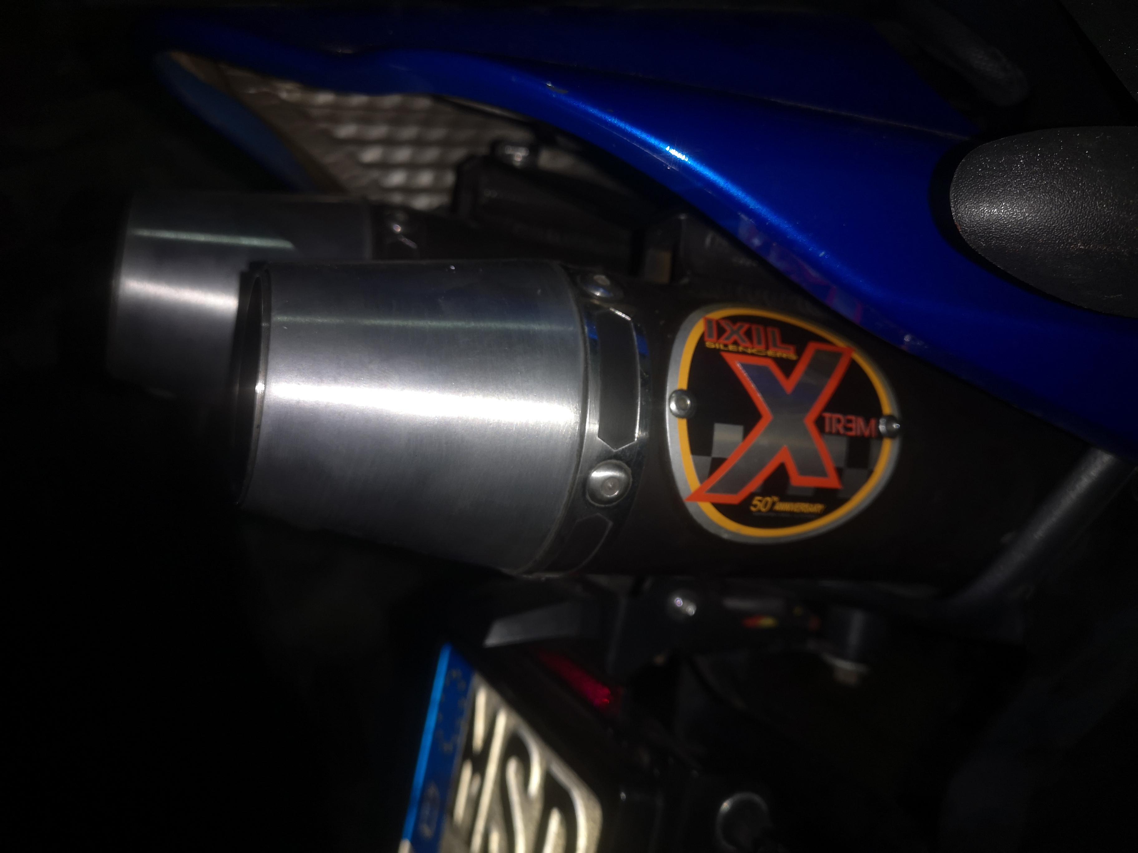

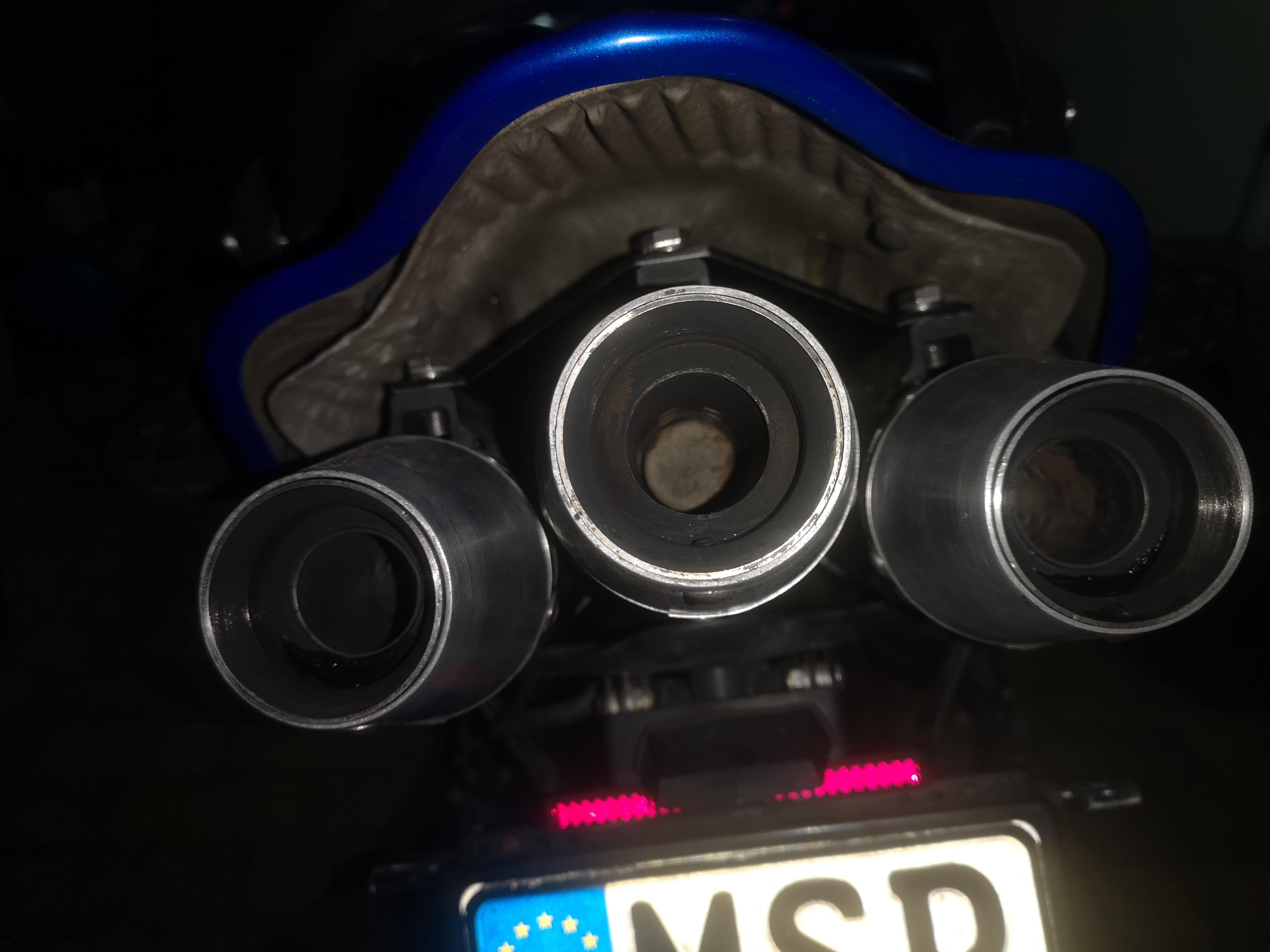

Hi erst mal sorry wegen meiner Rechtschreibung.Habe da mal eine frage habe den auspuff plus k&n Luftfielter in meiner st1050.Wo und was kost es sie amstimmen zu lassen ?Sie knalt beim gas weg nehmen ein wenig.mache heut mal die kerzen raus und schau nach wie die verfärbung ist.

Wurde bei mir im Zuge der Inspektion mitgemacht, seither ist das Decel pop (leider) weg und der Verbrauch ist runter...

Habe bei einen Triumphhändler angerufen und gefragt ob es ein update (map) für mein bike gibs.
Wegen mein Ixil Auspuff und das ich bedenke habe das sie zu mage leuft und wegen der knallen.
Antwort war nein es gibt kein mus so fahren wie es ist.
Top Antwort oder ?
Schau mal hier: https://tuneecu.net/Tune_List.html
Da gibts verschiedene Standardmaps für die Sprint (ziemlich weit runterscrollen) für verschiedene Optionen. Entweder selbst aufspielen (Suche hier im Forum nach tune ecu) oder jemanden suchen der dir das aufspielt.
Alternativ dein Moped aufm Prüfstand abstimmen lassen, z.B. bei https://www.msgmotorrad.de/
Edit: Die Tune ECU Software für Windows kannste von mir haben (wird von Tune ECU nicht mehr bereitgestellt), brauchst dann nur ein passendes Kabel und nen Laptop
