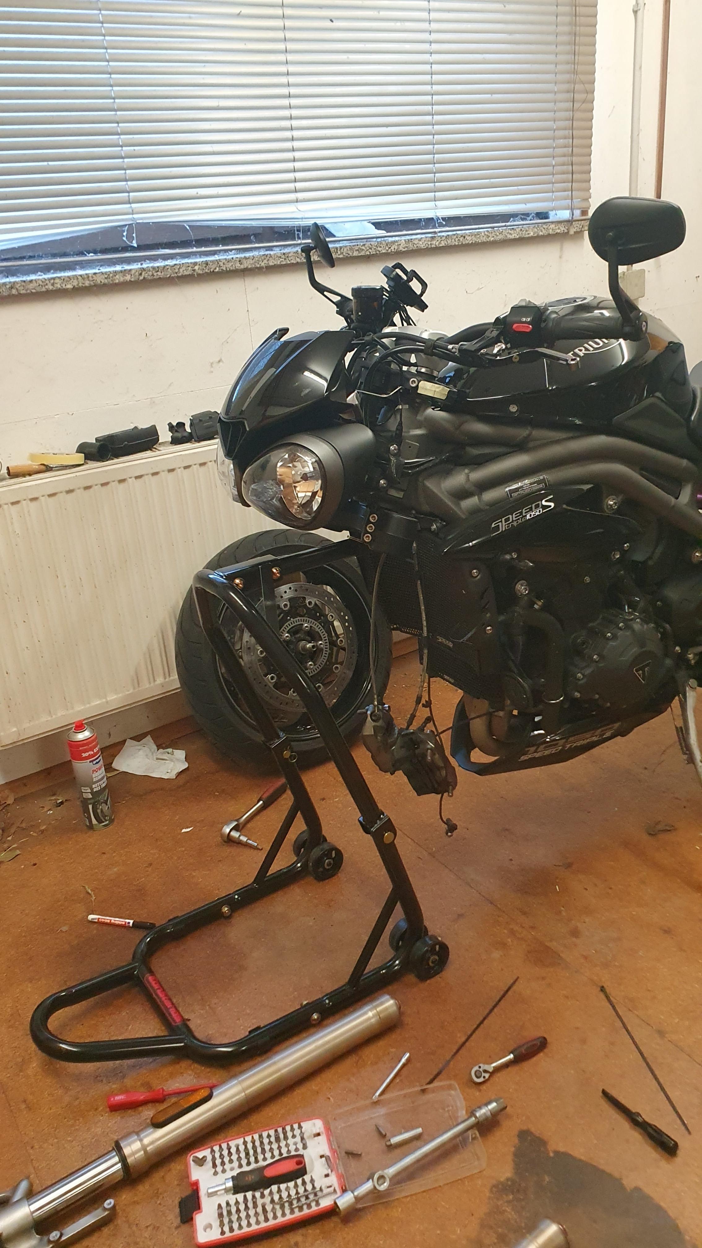

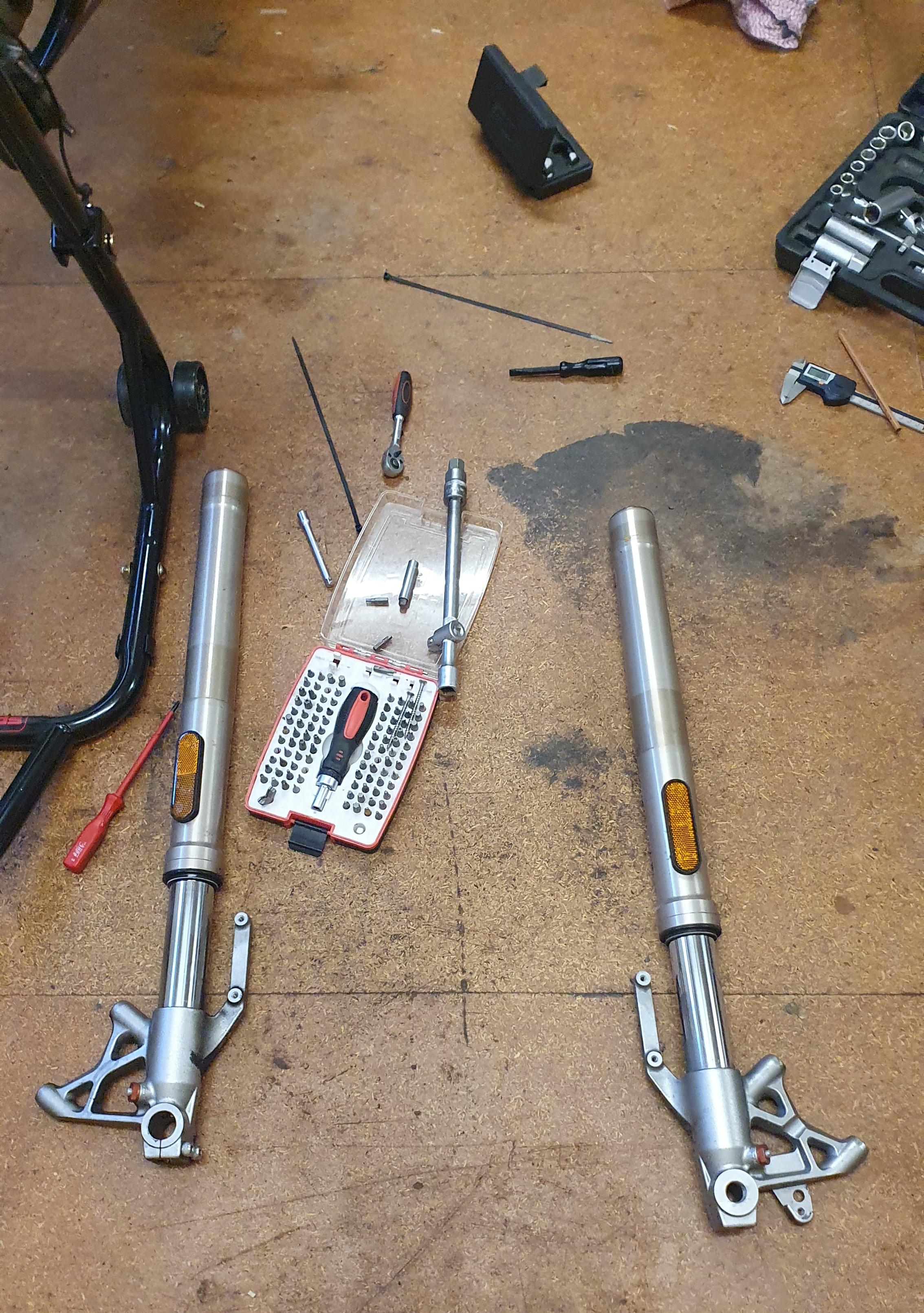

Hab meine Vordergabel aktuell zum überholen gebracht, die Schrauben waren maximal Handfest zu.
Hat jemand die Anzugswerte für die 3 Schrauben an der Gabel brücke, und die einzelne oben Richtung Lenker?
Ist eine NN02 S 2018 mit Showa Gabel.
