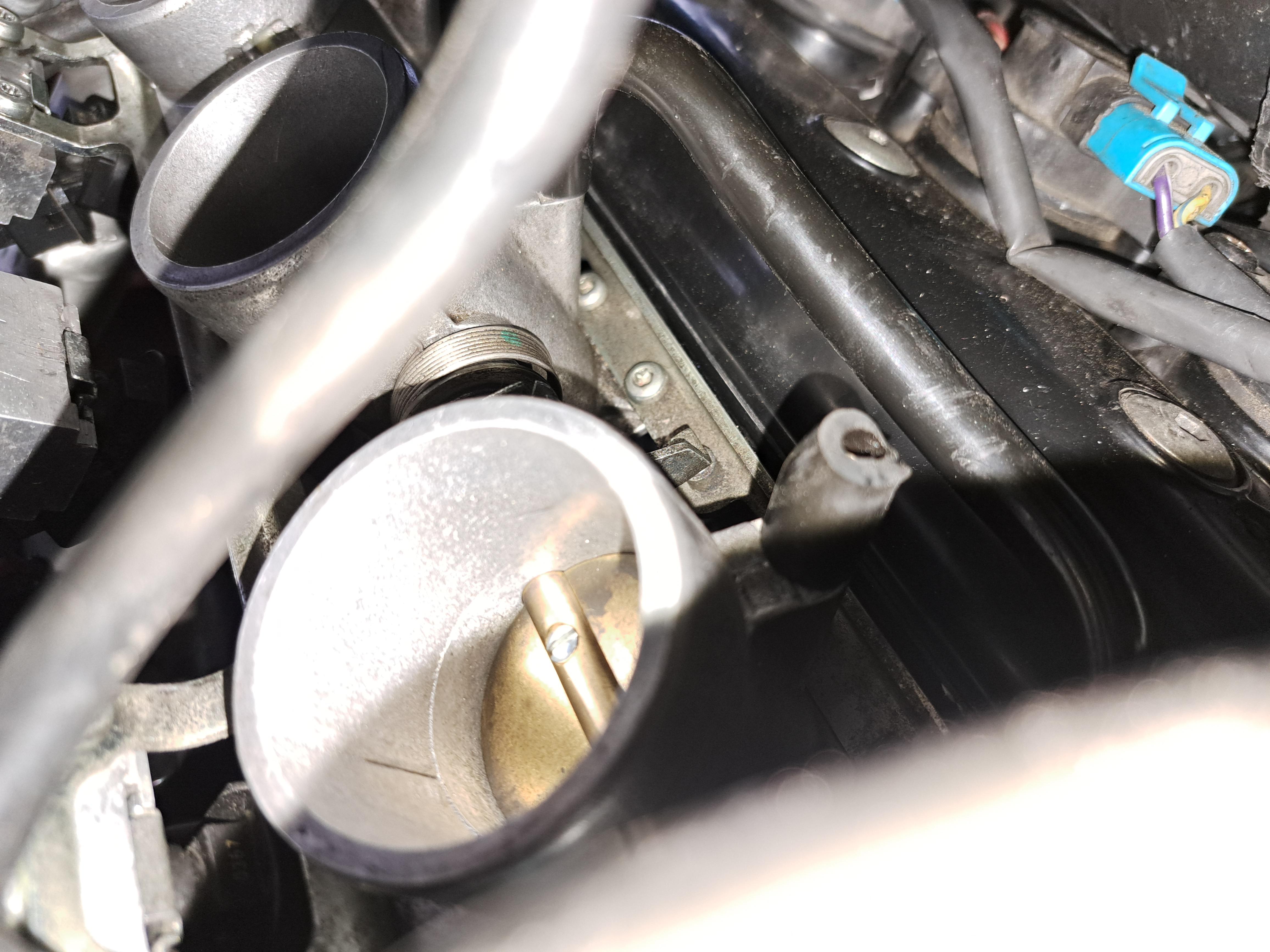

Zioux Geschrieben 24. Juni 2023 report Geschrieben 24. Juni 2023 Hallo, habe meine 98er Daytona wieder zusammen. Alle Schläuche vom LLRV Ventil dicht, DK synchronisiert, Kerzen neu, Ventile eingestellt, Einspritzdüsen mit Hausmitteln geprüft und mit das Sprühbild mit Augenmaß getestet. Sieht gleich aus. Ohne Airbox lief sie gut. Alles zusammengebaut und schon gibt es wieder Probleme. Unterrum läuft das Ding wie ein Sack Nüsse. Aus welchen Gründen auch immer, fehlte der Schlauch vom LLRV zur Airbox. Der ist dran. Wie muss sich das LLRV im Standgas verhalten? Wenn ich das mit dem Finger zuhalten, geht die Drehzahl hoch. Mopped läuft aber weiter. Der Motor arbeitet. Wenn ich das LLRV auseinander nehme, fällt der Kolben beim Zündung aus machen ab, dreht also erheblich mehr als beim Zündung einschalten. Ein zweites LLRV verhält sich genauso. Wie muss es sich verhalten? Lt. Tune ECU habe ich keine Fehler. DK Poti ist auch auf resetet. Mir gehen da ein bisschen die Ideen aus. CO ist mangels Messgerät noch nicht eingestellt. Ist zu fett, das rieche ich. Brauche da mal etwas Hilfe wie ich weiter vorgehen kann. Danke Zioux Zitieren
Zioux Geschrieben 24. Juni 2023 Autor report Geschrieben 24. Juni 2023 Was sie auch noch macht, ist ein Patschen, bzw. schlägt die Zündung zurück in den Ansaugtrack beim ersten und zweiten Zylinder. Also Flammen bis zur DK. Was kann das sein? Falsche Zündeinstellung und wie bekomme ich das in den Griff. Alles ziemlich neu für mich. Zitieren
Zioux Geschrieben 24. Juni 2023 Autor report Geschrieben 24. Juni 2023 Habe das (ein) Problem gefunden. Ein weicher, flexibler Schlauch einfach abgebrochen Also drei mal neu. Habe aber immer großes Interesse an den anderen Themen Zitieren
joe8353 Geschrieben 24. Juni 2023 report Geschrieben 24. Juni 2023 Hi, Puh. AFAIR fährt das LLRV beim Zündung ausmachen in den Endanschlag. Wenn das nur halb zusammen gebaut ist fällt es auseinander, ich erinnere mich dass ich auf allen Vieren durch die Garage gekrochen bin und die Einzelteile gesucht habe. Scheint also erstmal nicht unbedingt falsch zu sein bei dir. Braucht die ECU bei deinem Modell den Airboxdruck? Also soll da ein Schlauch sein? Da gab's mal ein Modell, dass ohne den Schlauch nicht laufen wollte. CO einstellen ist natürlich wichtig. Das wäre mein erster Schritt. Sonst? Puh. Keine Ahnung... HTH Gerhard Zitieren
Zioux Geschrieben 24. Juni 2023 Autor report Geschrieben 24. Juni 2023 Ohne den Schlauch würde sie ungefilterte Luft absaugen, das würde mich wundern. Werde es mit neuen Schläuchen probieren. Mal schauen wie dann läuft. Zitieren

oldschoolbox29 Geschrieben 25. Juni 2023 report Geschrieben 25. Juni 2023 Jo, auch meine Erfahrung, mit Gunson auf +-3% einstellen. Den Schlauch braucht das LLRV nicht, ich hab den wegrationalisiert und einen kleinen Filter drangeschraubt siehe Bild). Der Schlauch hat immer gegen die Klammer vom Drosselklappenpotistecker gedrückt und den lose gemacht tgessner reagierte darauf 1 Zitieren

oldschoolbox29 Geschrieben 26. Juni 2023 report Geschrieben 26. Juni 2023 Wie meinst das? Hab ich doch geschrieben, den Schlauch brauchts nicht, da ist weder Unter- noch Überdruck. Der geht nur in die Airbox, damit das LLRV gefilterte Luft bekommt und keinen Dreck ansaugt... Zitieren
