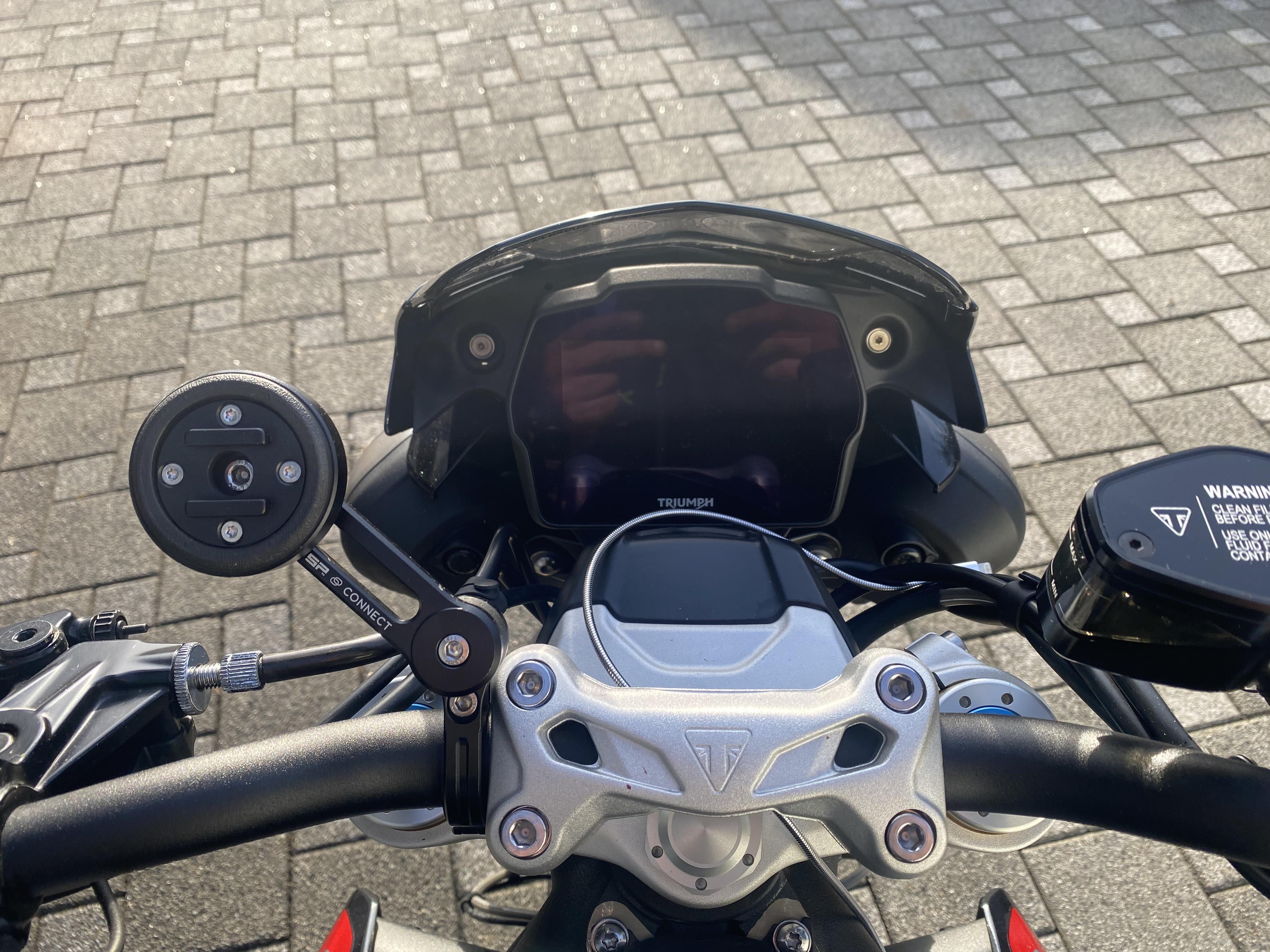

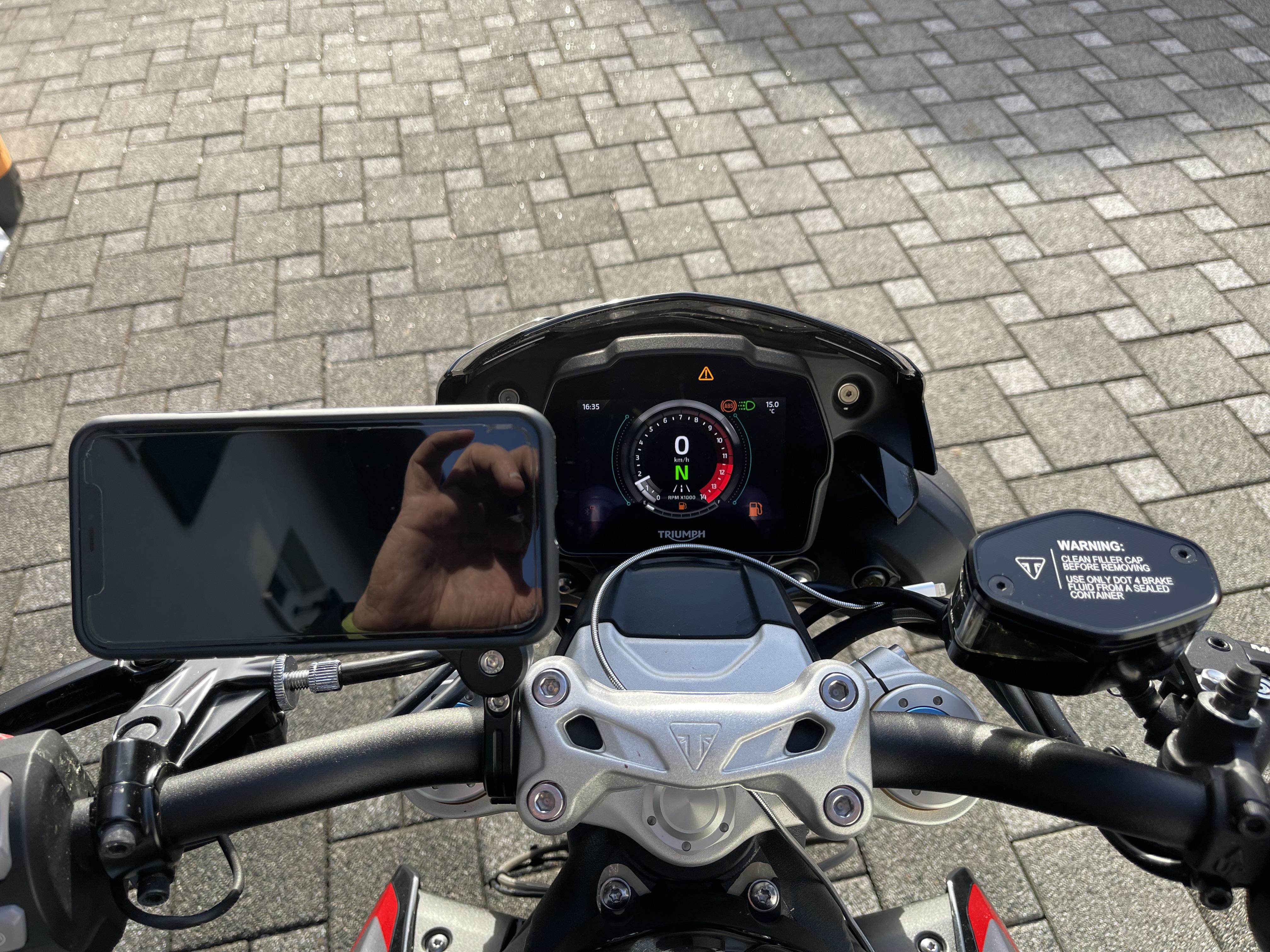

Racer9 Geschrieben 6. Februar report Geschrieben 6. Februar Hab das so gelöst. Gruß Herr Kaiser reagierte darauf 1 Zitieren

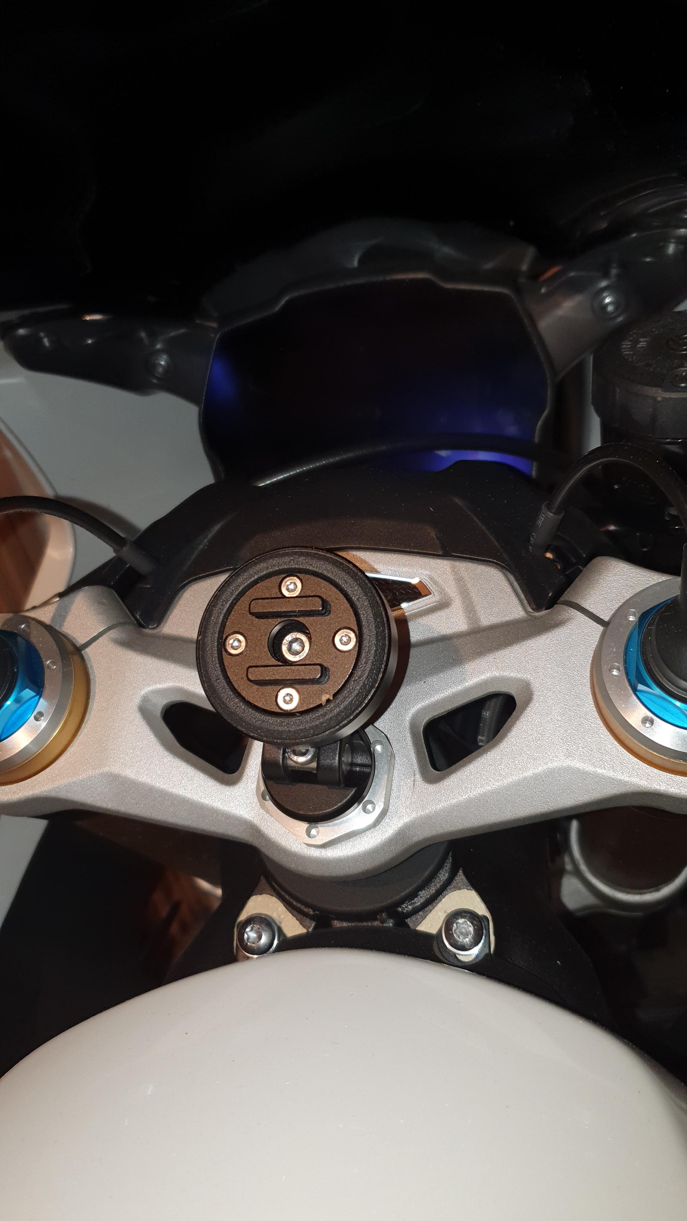

Jorg-1160 Geschrieben 10. Februar report Geschrieben 10. Februar Ich habe in die Kopfmutter ein Loch gemacht und den Stem Mount verwendet. Funktioniert seit 2000km super. Man braucht eine Nuss SW38 für die Kopfmutter... Chris76 reagierte darauf 1 Zitieren
