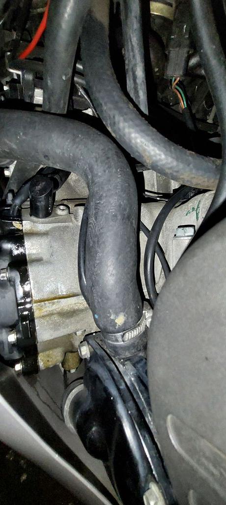

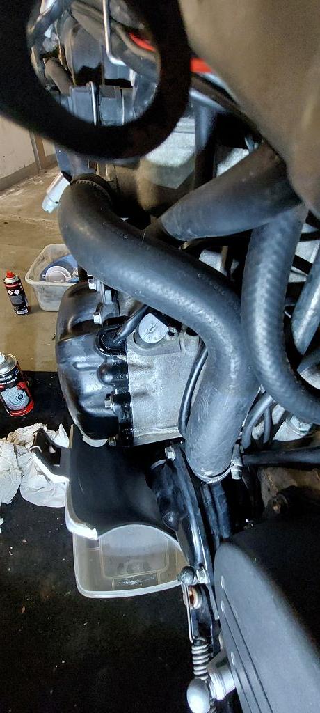

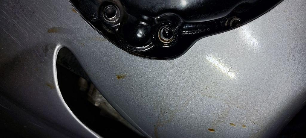

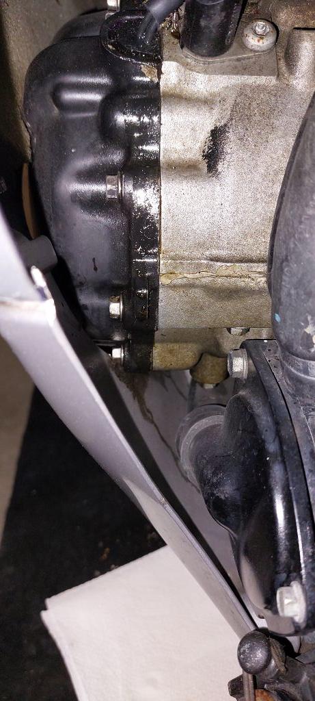

SprinterPeter Geschrieben 25. Juni 2023 report Geschrieben 25. Juni 2023 Moin, was kann die Ursache für diese Schweinerei sein? Sieht aus als wenn es aus der Kabelführungstülle Öl drückt. Unter dem Deckel ist meines Wissens doch der Stator und der schwimmt ja nicht gerade in Öl. Hab ich gestern mitten in der Tour bei einem Stopp bemerkt und heute mal nachgeschaut. Nachgekippt hab ich ungefähr 180ml Öl, die Anzeige am Ölstab war trocken. Gruß Peter Zitieren

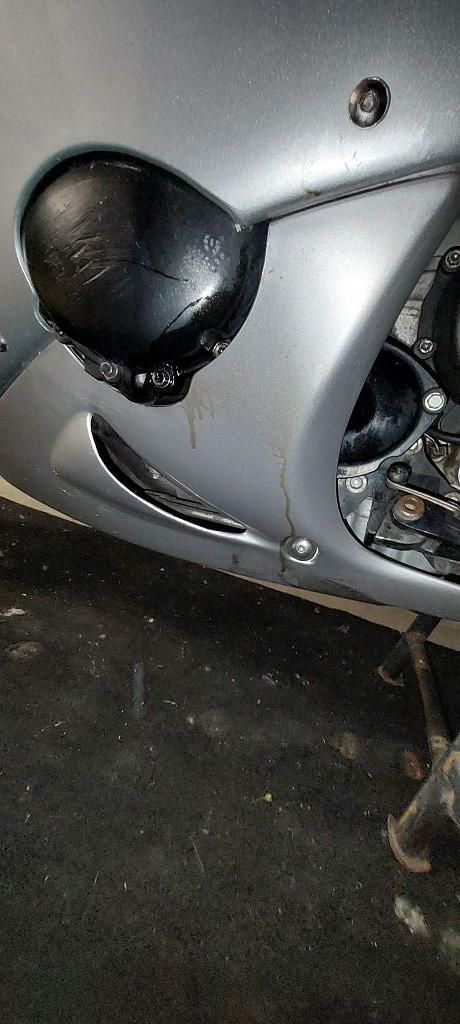

ketchup#13 Geschrieben 25. Juni 2023 report Geschrieben 25. Juni 2023 Moin !! Natürlich läuft die Lima im Öl, die braucht sogar das Öl zur Kühlung. Der Deckel hatte ja auch schon mal Bodenkontakt. Also, Deckel runter, Dichtung erneuern und die Tülle mit Dichtmasse einschmieren vor dem Zusammenbau. Grüßle !! Zitieren
SprinterPeter Geschrieben 25. Juni 2023 Autor report Geschrieben 25. Juni 2023 Moin, danke für die Auskunft. Dacht mir so etwas in der Art, wollte den Deckel aber ohne neue Dichtung nicht abmachen. Aber warum dichtet die Tülle nicht ohne Dichtmittel ab? Zitieren
SprinterPeter Geschrieben 25. Juni 2023 Autor report Geschrieben 25. Juni 2023 Stimmt, Bodenkontakt hatte er schon mal, zum Glück war es glimpflich ausgegangen. Neue Verkleidungsteile mit lackieren... Das ist schon eine ganze Weile her und die Kratzer stören mich nicht so. Zitieren
Necrol Geschrieben 26. Juni 2023 report Geschrieben 26. Juni 2023 So ne Gummitülle wird im Zweifel in 20 Jahren nicht besser. Zitieren
SprinterPeter Geschrieben 26. Juni 2023 Autor report Geschrieben 26. Juni 2023 Stimmt auch wieder. Papierdichtung ist schon mal bestellt und kommt die Woche. Vielleicht sollte ich die Tülle gleich noch dazu bestellen. ;-) Im Moment hab ich es mit etwas Hylomat von oben dicht bekommen, aber Dauerlösung ist das natürlich nicht. Danke für die Hilfe und Infos. Gruß Peter Zitieren
Necrol Geschrieben 26. Juni 2023 report Geschrieben 26. Juni 2023 Wenn du die Papierdichtung neu machst, dann kannst auch etwas hylomar auf die Tülle des Kabels packen. Die greift um den Deckel und ist gut abzudichten. Siehst du wenn du den Deckel runter hast. Beim aufsetzen des Deckels vorsichtig sein. Nicht die Finger klemmen wenn der Stator zurück zum Rotor will. SprinterPeter reagierte darauf 1 Zitieren
starfighter1967 Geschrieben 27. Juni 2023 report Geschrieben 27. Juni 2023 die Tülle gibt es nicht einzel, die ist fest am dem Kabelbaum des Stators und wird generell mit etwas silikondichtmasse zb. Dirko HT abgedichtet Rowdy und SprinterPeter reagierten darauf 1 1 Zitieren

ketchup#13 Geschrieben 27. Juni 2023 report Geschrieben 27. Juni 2023 (bearbeitet) Finger weg von Hylomar im Motorenbau....ich weiß, da steht drauf für Rolls Royce, aber eben für Flugmotoren !! Das Zeug wird nicht hart und innen vom Motoröl abgespült. Es sammelt sich dann fröhlich mit den anderen Dichtungsbrocken vor dem Ölsieb und bleibt dort kleben, weil härtet ja nicht aus. Hylomar geht nur sehr gut an einem Ort, der Mülltonne....da gehört es rein. Hol Silikondichtmasse von Würth oder ähnliche bis ca 200 Grad, das reicht. https://www.ebay.de/itm/202999555310?epid=1743551989&hash=item2f43b764ee:g:ErkAAOSwRkheyPy1&amdata=enc%3AAQAIAAAA0AuMYoF5WpzwDsGfgrS2EPpxOoyv3nPuO1pGCf9wx8OdhgD%2BDbGP3%2BlZ0eooltZmSXo1yqpR3nCtVYFGuuq2zoLKNPj0cAyfVGDQd6%2FX85gpOM7uYWZBWfslLUj%2FAZlXJge0v4cPn8LvvNr0%2By8SpOFeeYXrUGrGPMTMqAgpkkZrJ1OoE9Ge%2Bxty9t%2Bklj4W39%2BIOuy44IIbMeNuX1UqL60JqR%2B%2B%2B6Tl2U02XEc5ttncCij6%2FsTiOB3H74roT3kXo0S%2FmJgaBmNiRSBM2Va6vpI%3D|tkp%3ABk9SR4zHsMyfYg Grüße !! Bearbeitet 27. Juni 2023 von ketchup#13 SprinterPeter reagierte darauf 1 Zitieren
SprinterPeter Geschrieben 27. Juni 2023 Autor report Geschrieben 27. Juni 2023 Moin, Danke für die hilfreichen und zahlreichen Tipps. Papierdichtung ist unterwegs die neue Dichtmasse gerade bestellt. Das mit dem Hylomat wusste ich nicht, wenn es nicht aushärtet müßte es ja problemlos wieder zu entfernen sein. Ohne Ausbau des Deckels hab ich eh nur eher äusserlich abgedichtet. Ein Wochenende vor dem Urlaub hab ich ja noch... Danke erstmal Zitieren
