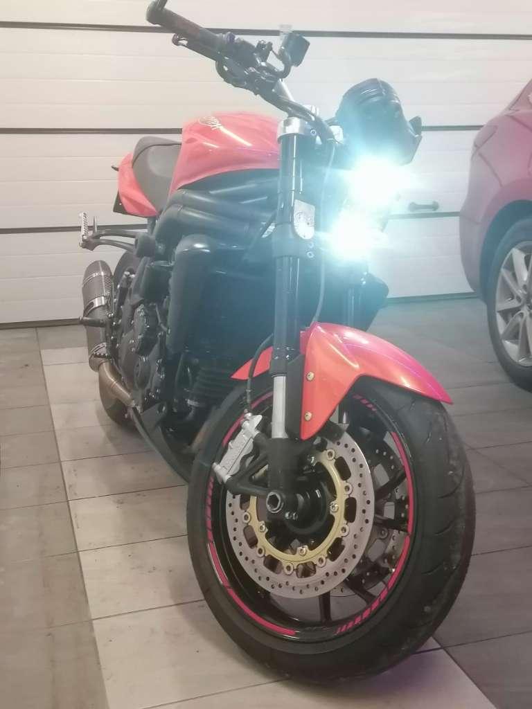

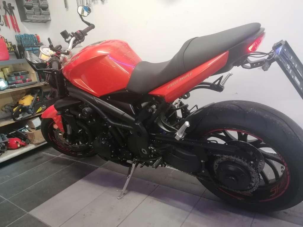

Stodlmoa Geschrieben 29. Juni 2023 report Geschrieben 29. Juni 2023 Hallo, ich bin neu hier also entschuldigt falls ich etwas falsch machen sollte. Ich habe gestern eine Speed Triple 1050 BJ.2005 für 5000€ entdeckt. https://www.willhaben.at/iad/gebrauchtwagen/d/motorrad/triumph-speed-triple-1050-naked-bike-681934860/ Mir ist jedoch aufgefallen, dass sie wie auf den beigelegten Bildern ersichtlich, die Felgen, die Gabel, Metalltank und die Bremsen bzw. auch die Farbe der 2008er Version hat. Die Angaben laut Typenschein stimmen jedoch mit den Angaben überein und die FIN stimmt auch mit den Angaben überein, wurde jedoch noch nicht mit dem Fahrzeug abgeglichen. (Update Folgt, da momentan nur in schriftlichem Kontakt) Seitens des Verkäufers heißt es, dass der Vorbesitzer das Bike womöglich modernisieren wollte, er hätte sie jedoch so gekauft. Vielleicht kennt sich jemand von euch besser mit dem Thema aus. Gab es ein Land in dem die 2008er Version bereits in 2005 eingeführt wurde oder in dem sie 2005 schon in rot verkauft wurde? Habt ihr irgendwelche Empfehlungen, wie ich mich am besten verhalten soll? Grundsätzlich würde sie mir sehr gut gefallen, jedoch will ich, dass alles korrekt läuft. LG Zitieren
Rowdy Geschrieben 29. Juni 2023 report Geschrieben 29. Juni 2023 Also die Bilder zeigen komplett ein 2008er Modell. Ein Abgleich der FIN am Rahmen mit der Eintragung im Schein dringend angeraten. Und nein, 2008er Modelle wurde nicht schon 3 Jahre früher verkauft. Zitieren
Dieter65 Geschrieben 29. Juni 2023 report Geschrieben 29. Juni 2023 (bearbeitet) Einzig bei der 2006/07 gab es wohl ne Mischung aus Plastiktank und Stahltank. Von der VIN SMTTE5855R5239257 ist es eine 2008 Model. Vielleicht einfach ein Tippfehler in der Anzeige. Du hast gesehen, dass die aus Italien kommt! Vielleicht ist es auch nur ein Schreibfehler in der Anzeige im Zulassungsjahr. Bearbeitet 29. Juni 2023 von Dieter65 Zitieren

starfighter1967 Geschrieben 29. Juni 2023 report Geschrieben 29. Juni 2023 (bearbeitet) Bitte unbedingt schauen was auf dem Rahmen für eine VIN eingeschlagen ist. Und dann noch ein Foto von der Motornummer, diese ist hinter dem Kupplungsausrückhebel auf dem Motor eingelasert. Anhand der Motornummer kann man das auch nochmal ungefähr eingrenzen. Wenn es tatsächlich ne 05er ist, und die so umgebaut wurde könnte es gut Möglich sein das jemand aus 2 Bikes ein neues gebastelt hat. Sowohl die VIN in den Papieren als auch die EG-Genehmingungsnummer passen zu einer der ersten 1050er Modelle aus 2005 Bearbeitet 29. Juni 2023 von starfighter1967 Zitieren

Dieter65 Geschrieben 29. Juni 2023 report Geschrieben 29. Juni 2023 @starfighter1967 hab's auch mal geschnallt, hab nur auf den 5er geschaut Die Karre hat für mich auf schwäbisch gesagt ein Gschmäkle. Das sieh aus als wenn man aus ner geklauten 2008 mit einem gebrauchten legalen Rahmen und Schlosssatz ne legale 2005 gemacht hätte. Alles andere macht fast keinen Sinn, wäre der Aufwand und Kosten viel zu hoch Zitieren
schmidei Geschrieben 30. Juni 2023 report Geschrieben 30. Juni 2023 Das war das Erste, was mir durch den Kopf ging. Vermisst niemand seine Orangene? Zitieren
