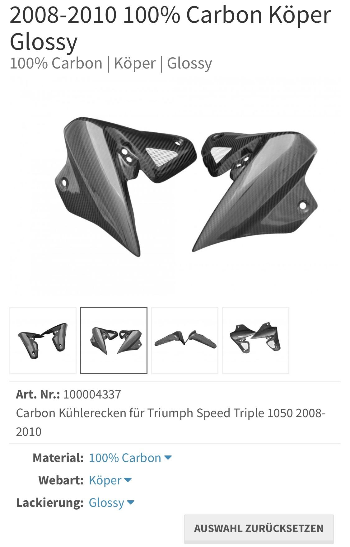

da die schwarzen Kühler Seiten Verkleidungen der Speedy Baujahr 2010 nicht so schön sind (große Versionen) kam mir die Idee sie gegen Carbon zu tauschen. Frage: ist das original Teil eine Art Protektor? Ist mit Carbon teilen noch ein Schutz da bei einem Umfaller? Was denkt Ihr?
Also Protektoren, im herkömmlichen Sinn, sind das definitiv keine. Das sind dünnwandige Kunststoff oder Faserteile die beim umfallen höchstens den Boden ein wenig schützen. Für Sturzschutz gibt es Protektoren für den Rahmen, Felgen, Getriebe- und Limadeckel, welche z.B.: von den Firmen GSG oder SW-Motech vertrieben werden.
Zwar nicht direkt danach gefragt, aber in dem Kontext ...
Carbonadi fertigt Carbon-Verkleidungen für den Motor, also vorgeformte Teile, die man auf LiMa, Anlasser, Kupplung und rechte Motorseite anbringt - so könntest das Carbon der Kühlerverkleidung weiter ziehen. Der technische Hintergrund ist dabei auch ein Durchschlag- und Durchschleifschutz der Seitendeckel. (Kosten auch weniger als die Deckel selbst).
