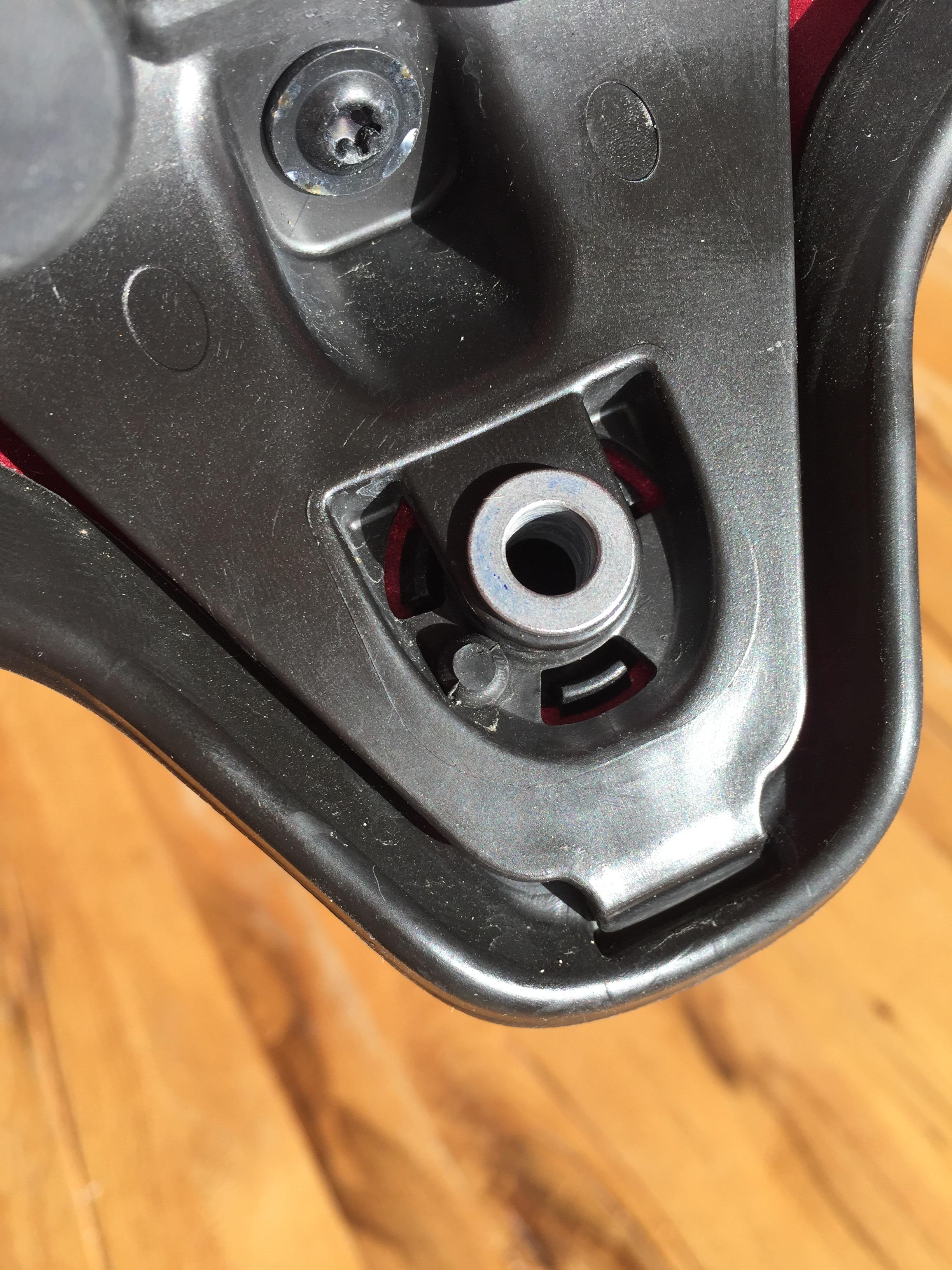

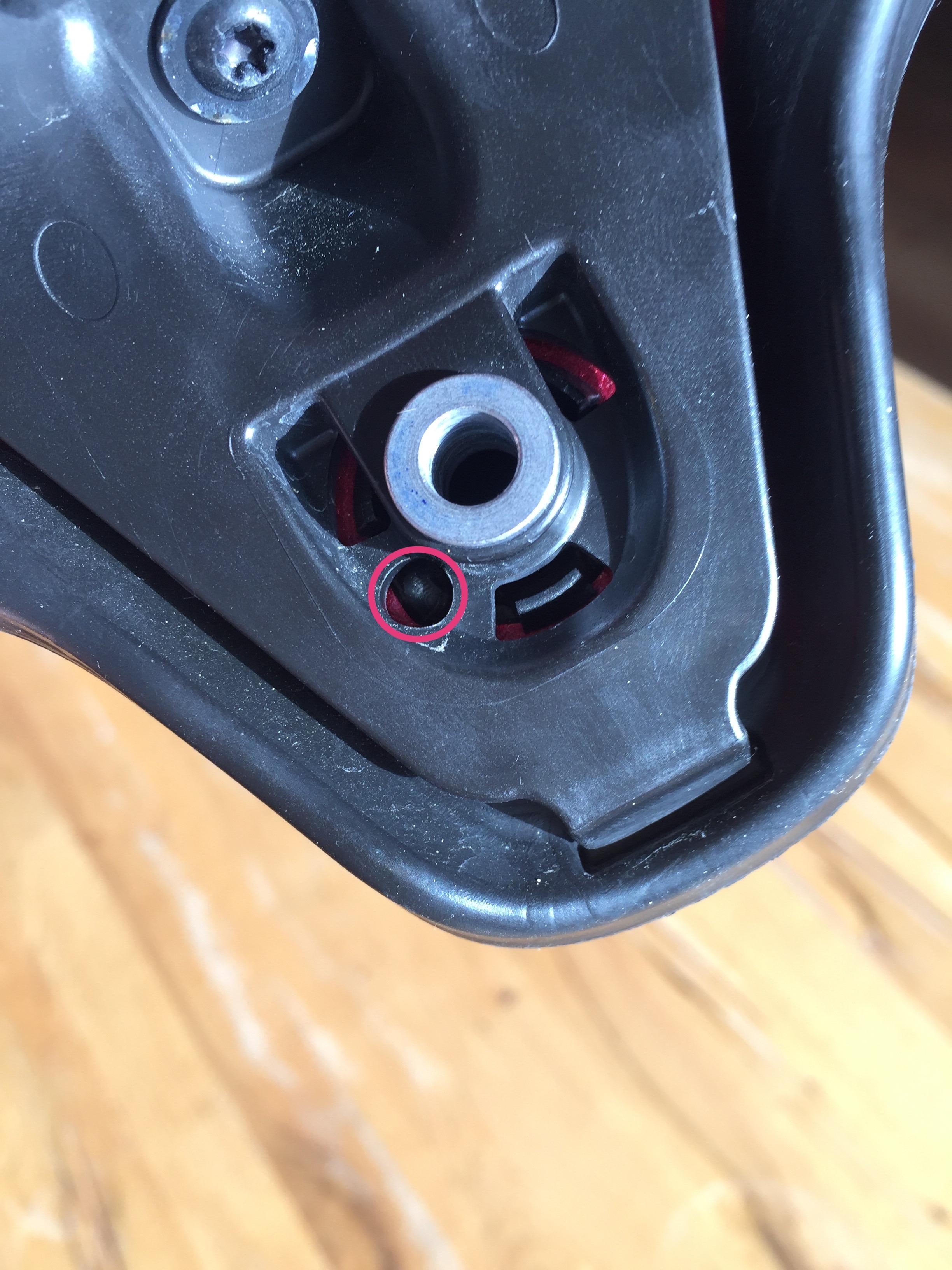

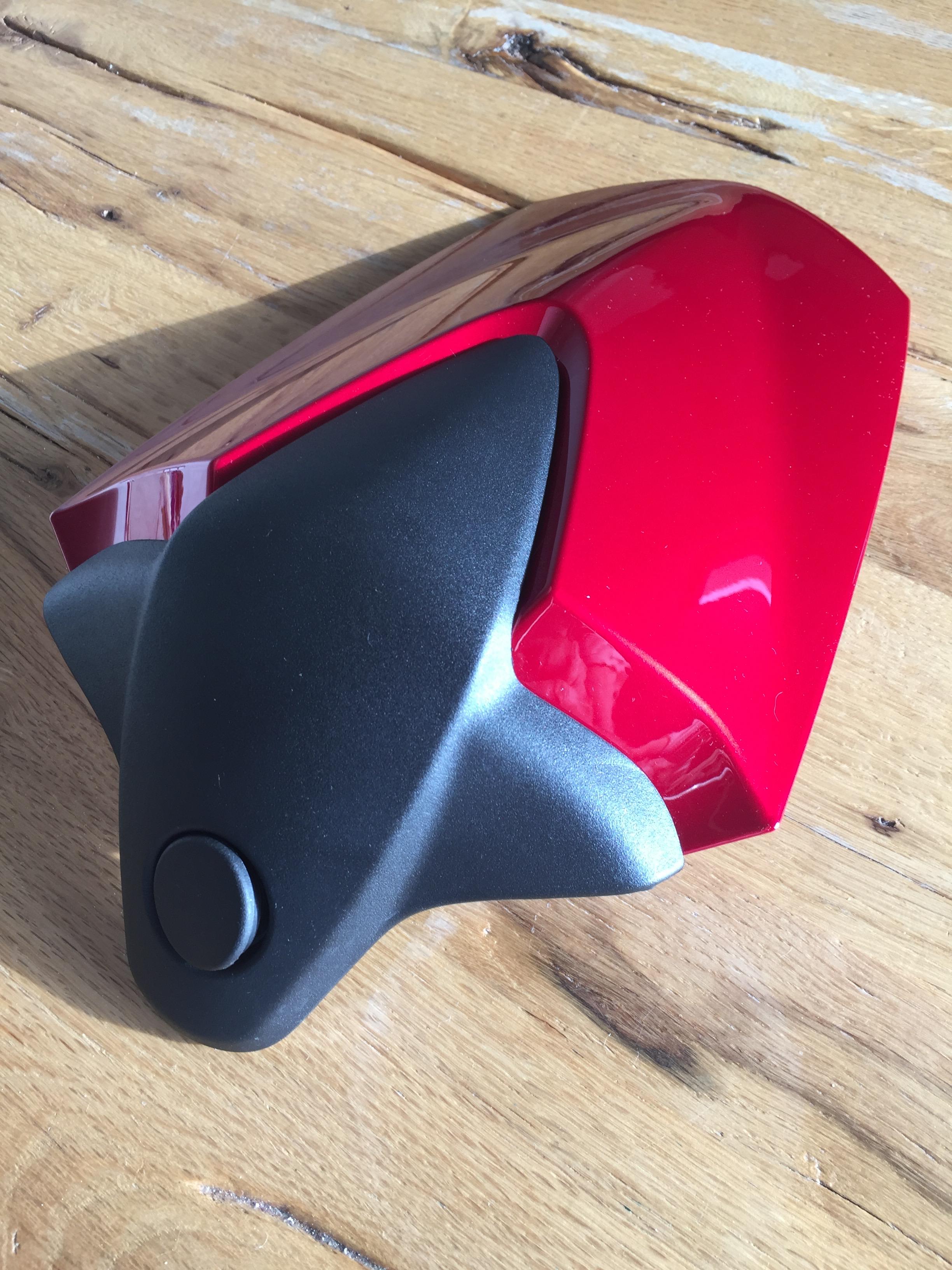

Serpel Geschrieben 7. Juli 2023 report Geschrieben 7. Juli 2023 ... sieht das so aus und lässt sich partout nicht komplett schließen: Schuld ist der Sicherungsgummi, der sich eine Etage tiefer befindet ... ... aber so gehört: Dann klappt das mit der Abdeckung wie von selbst: Hab da gerade zehn Minuten rumgewürgt, bis ich endlich drauf gekommen bin. Vielleicht nützt das ja dem einen oder anderen ... Gruß, Serpel platoon964, Tuebinger, Grinser und 1 Weiterer reagierten darauf 1 3 Zitieren

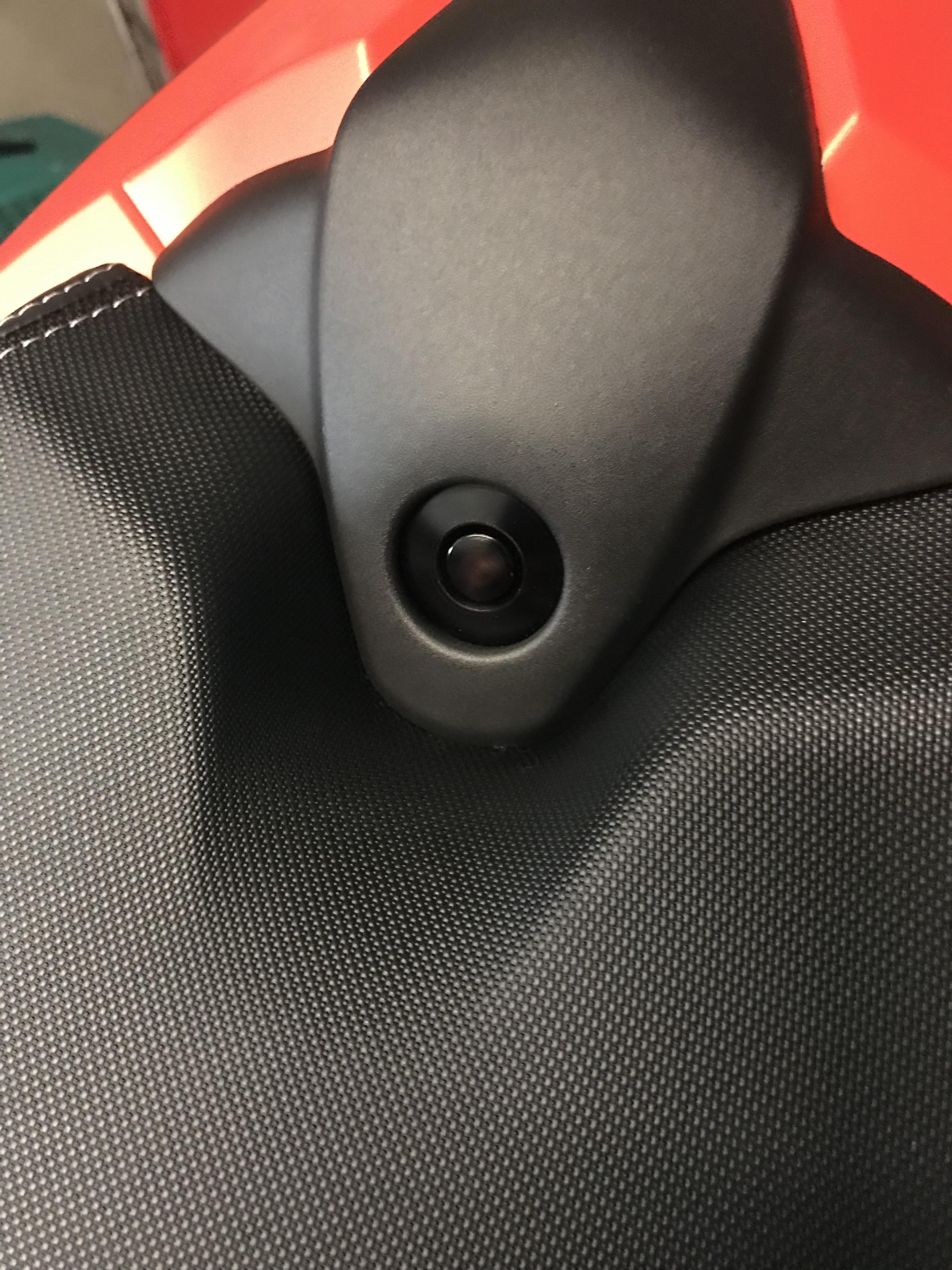

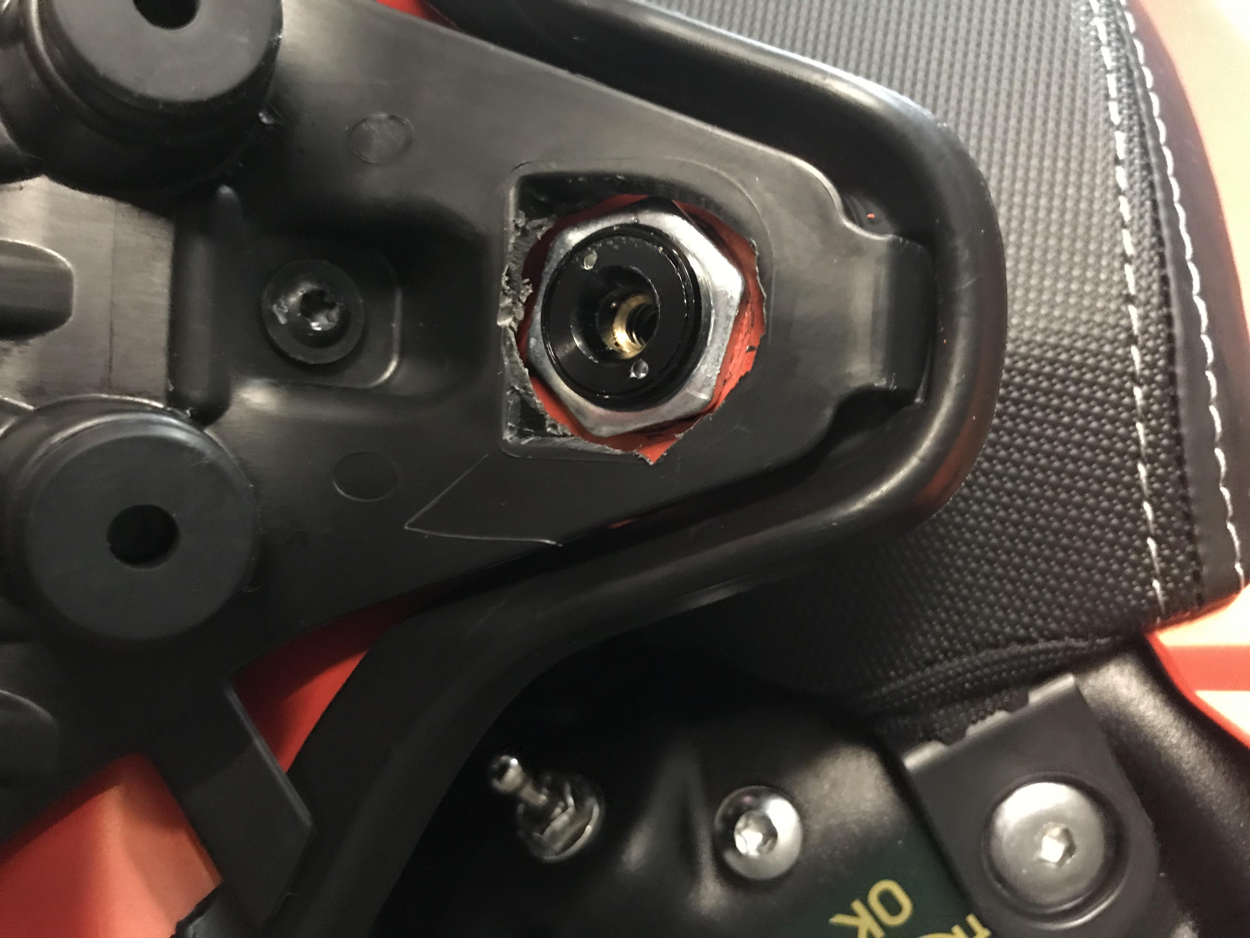

albi67 Geschrieben 8. Juli 2023 report Geschrieben 8. Juli 2023 (bearbeitet) Ich hab das so gelöst! Marke: DL-Racing Push Button Schnellverschluss Motorhaube Alu Bearbeitet 8. Juli 2023 von albi67 Grinser, Speedy1968, Kneesliding und 1 Weiterer reagierten darauf 3 1 Zitieren
Triplemania Geschrieben 8. Juli 2023 report Geschrieben 8. Juli 2023 @albi67 https://www.amazon.de/Schnellverschluss-Stoßstange-Verschluss-Motorhaube-Schwarz/dp/B07G4QMPR5/ref=sr_1_5?__mk_de_DE=ÅMÅŽÕÑ&crid=32VQ1QKX2IUDQ&keywords=DL-Racing+Push+Button+Schnellverschluss&qid=1688819030&s=automotive&sprefix=dl-racing+push+button+schnellverschluss%2Cautomotive%2C109&sr=1-5 Ist das dieser? Für knapp 10,- € ? Reifenfresser und albi67 reagierten darauf 1 1 Zitieren
Speedy1968 Geschrieben 8. Juli 2023 report Geschrieben 8. Juli 2023 vor 16 Minuten schrieb albi67: Genau ...super saubere Sache, hätte Triumph als Serie so verbauen sollen. Gruß Reifenfresser, Grinser und albi67 reagierten darauf 3 Zitieren

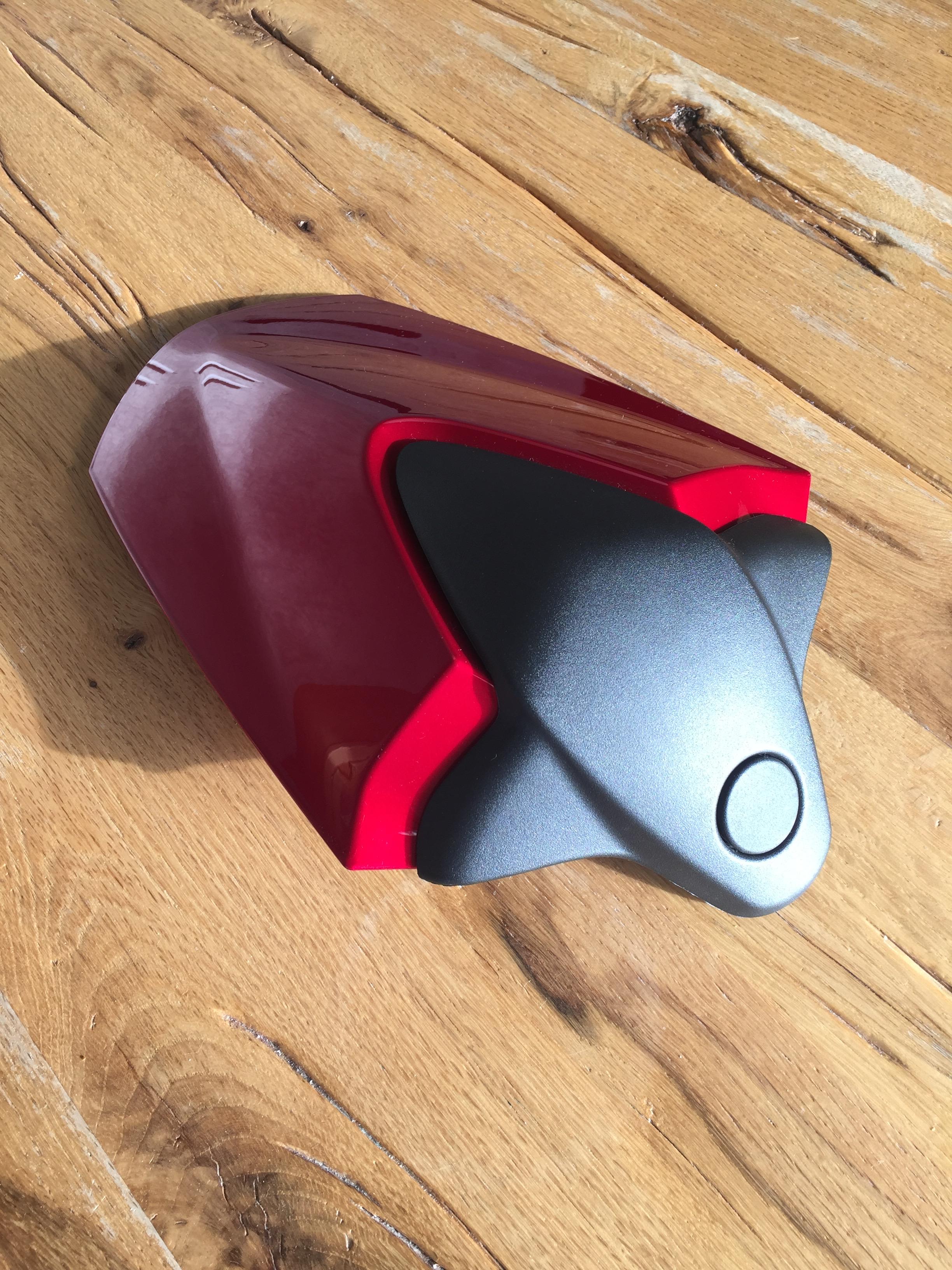

Amerigo Geschrieben 10. Juli 2023 report Geschrieben 10. Juli 2023 Von einer Daytona-Verkleidung übernommen: albi67 reagierte darauf 1 Zitieren
