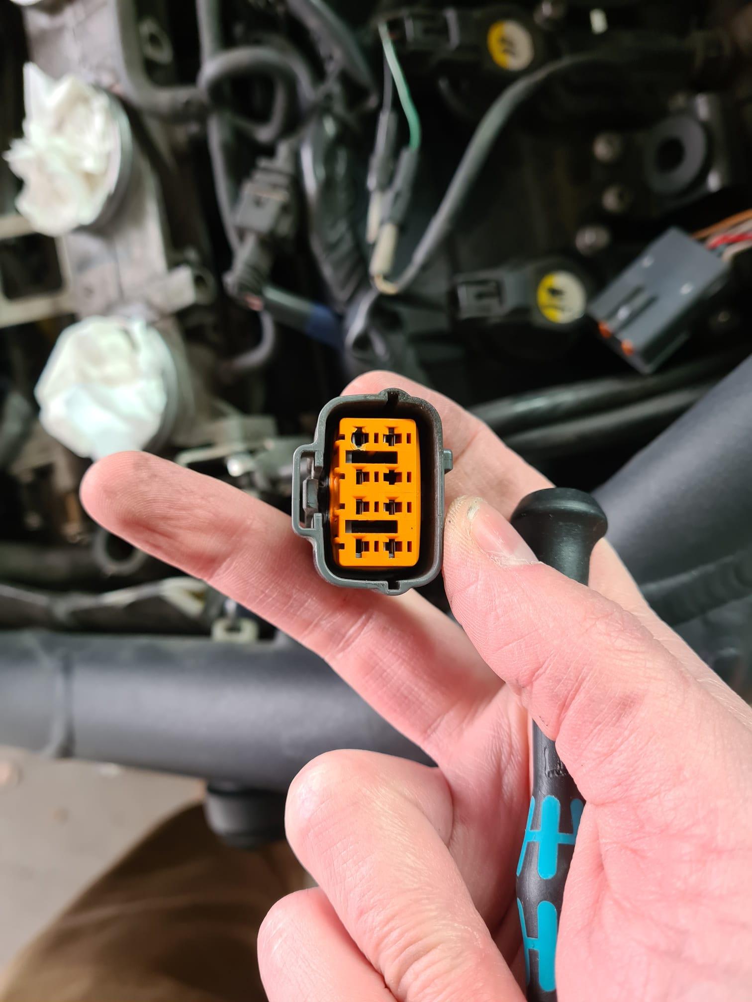

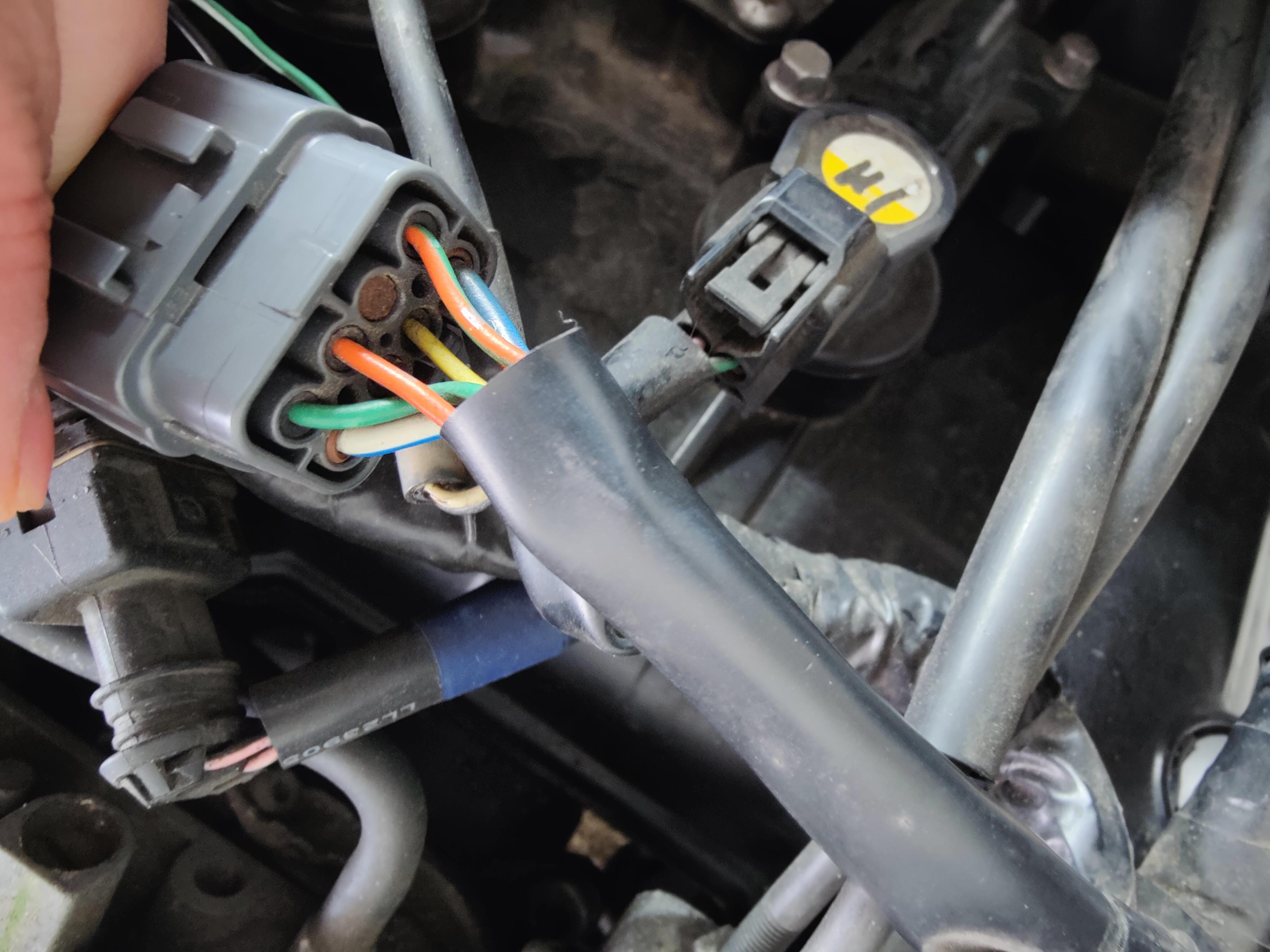

Tschepetto Geschrieben 21. Februar Autor report Geschrieben 21. Februar Ein paar Monate später (nachdem das Problem in der Zwischenzeit auch noch zwei Mal aufgetreten ist), habe ich mir endlich mal die Zeit (und ein Paar helfende Hände für die Tankdemontage) nehmen können, um der Ursache genau auf den Grund zu gehen. Der Hund ist tatsächlich in der Steckverbindung vorne unterm Tank begraben (von da aus müsste es zum Zündschloss gehen). Mindestens einer der Kontakte ist angegimmelt. Sieht sogar etwas angeschmort aus (vermutlich aufgrund des Wacklers). Wenn man daran rüttelt, geht bei eingeschalteter Zündung das Abblendlicht an/aus (und bei aus regt sich auch der Anlasser nicht). Der Zusammenhang macht lt. Stromlaufplan auch Sinn. Als Möglichkeit-1 sehe ich, die Verbinder erst mal nur zu reinigen (Kontaktspray etc.) und zu hoffen, dass es damit nicht mehr auftritt. Wobei jetzt ist Tank und Airbox schon mal runter, daher lieber M-2, und den Stecker komplett ersetzen. Bekommt man den originalen irgendwo als Ersatzteil? Alternativ suche ich mir einen spritzwassergeschützte alternative Kupplung. Ich denke, da könnten mir meine Elektrikerkollegen bestimmt irgendwas empfehlen. 8-polig reicht ja. Zitieren

Tschepetto Geschrieben 21. Februar Autor report Geschrieben 21. Februar Ich werde den auch lieber ersetzen. Zumal sich vorhin schon bei vorsichtigen Biegeversuchen mit einem kleinen Schraubendreher erste Kunststoffeckchen verabschiedeten. Vermutlich über die Jahre etwas spröde geworden. Gerade mal geschaut, aus dem Automotivebereich gibt es ja an sich genügend Verbinder, die man nehmen kann. Von mir aus auch wieder die originalen, wenn man die irgendwo bekommt. Leider steht keine Bezeichnung drauf. Zitieren
Tschepetto Geschrieben 21. Februar Autor report Geschrieben 21. Februar Der hier könnte das sein: https://ww w.ebay.de/itm/255968999005 Kollege hat den originalen vorhin mal fotografiert, da ich kein Handy am Mann hatte (musste mir die Bilder daher erst schicken lassen). Zitieren

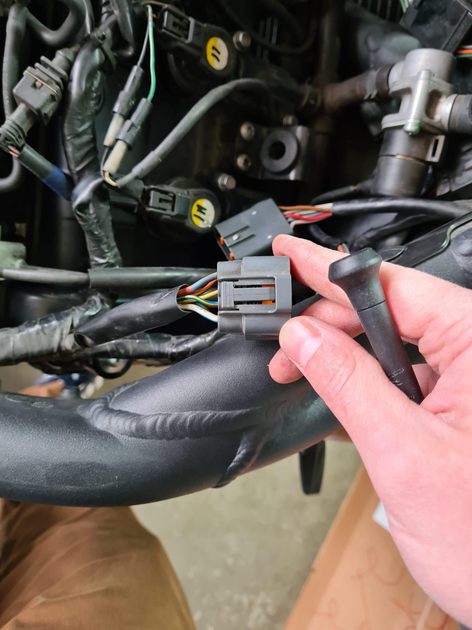

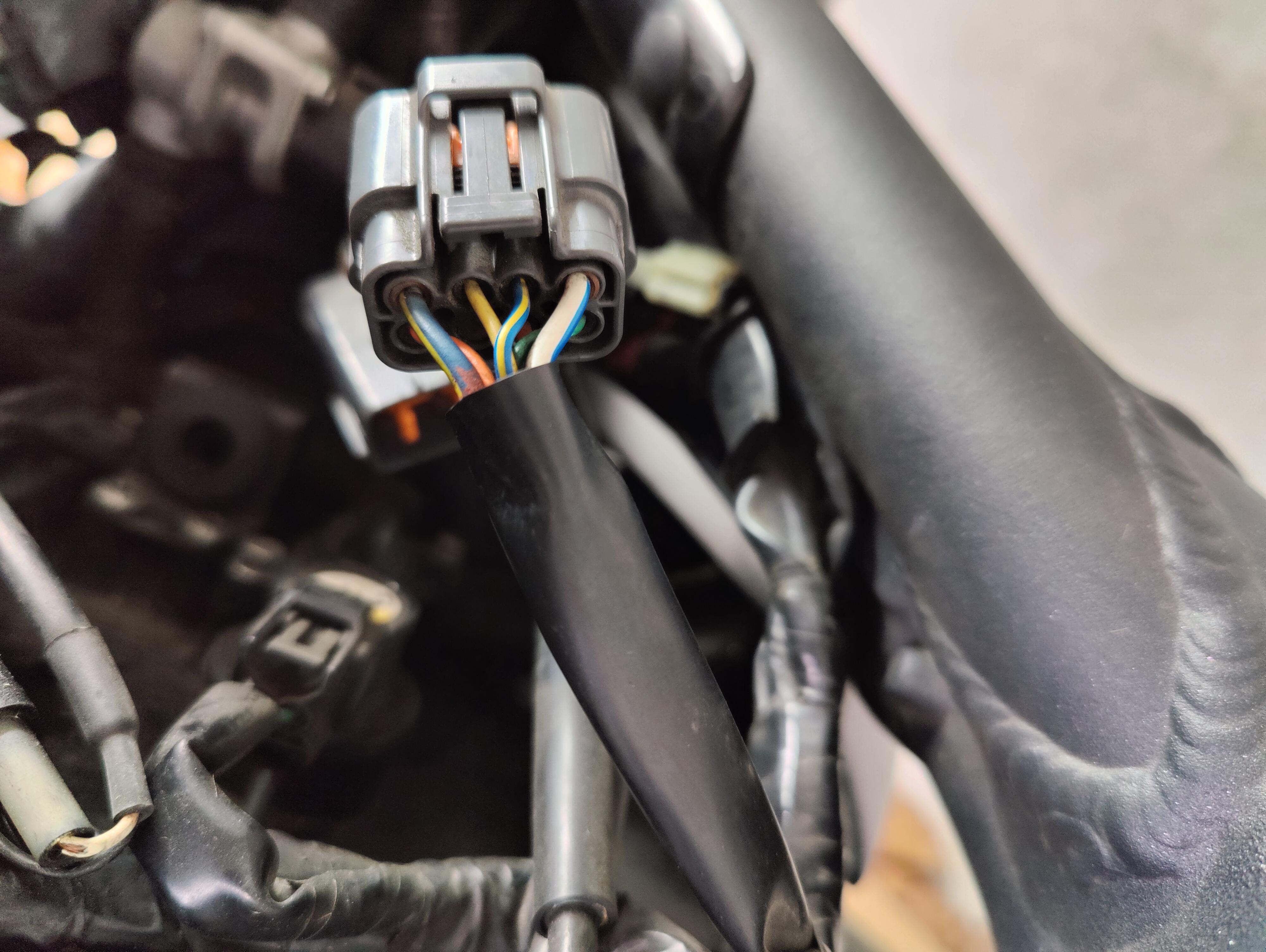

Tschepetto Geschrieben 21. Februar Autor report Geschrieben 21. Februar Ja wenn würde ich direkt den ganzen Scheiß tauschen, wer weiß, ob sonst nicht nächste Woche die nächste Leitung die Grätsche macht. Muss mir nochmal anschauen, wieviel Reserve die Kabellängen haben. Aber wenn man den eh komplett aufmacht und neu crimpt, dann geht ja auch nicht allzu viel verloren (vllt. jeweils 1-2 Zentimeter). Zitieren
schmidei Geschrieben 21. Februar report Geschrieben 21. Februar Musst schauen, ob Du da genug Reserve hast, gab zwei Versionen, lang und kurz. Und eine Verlängerung für kurz! Also voll nach links einschlagen, dann darf keinerlei Spannung drauf sein. Tschepetto reagierte darauf 1 Zitieren

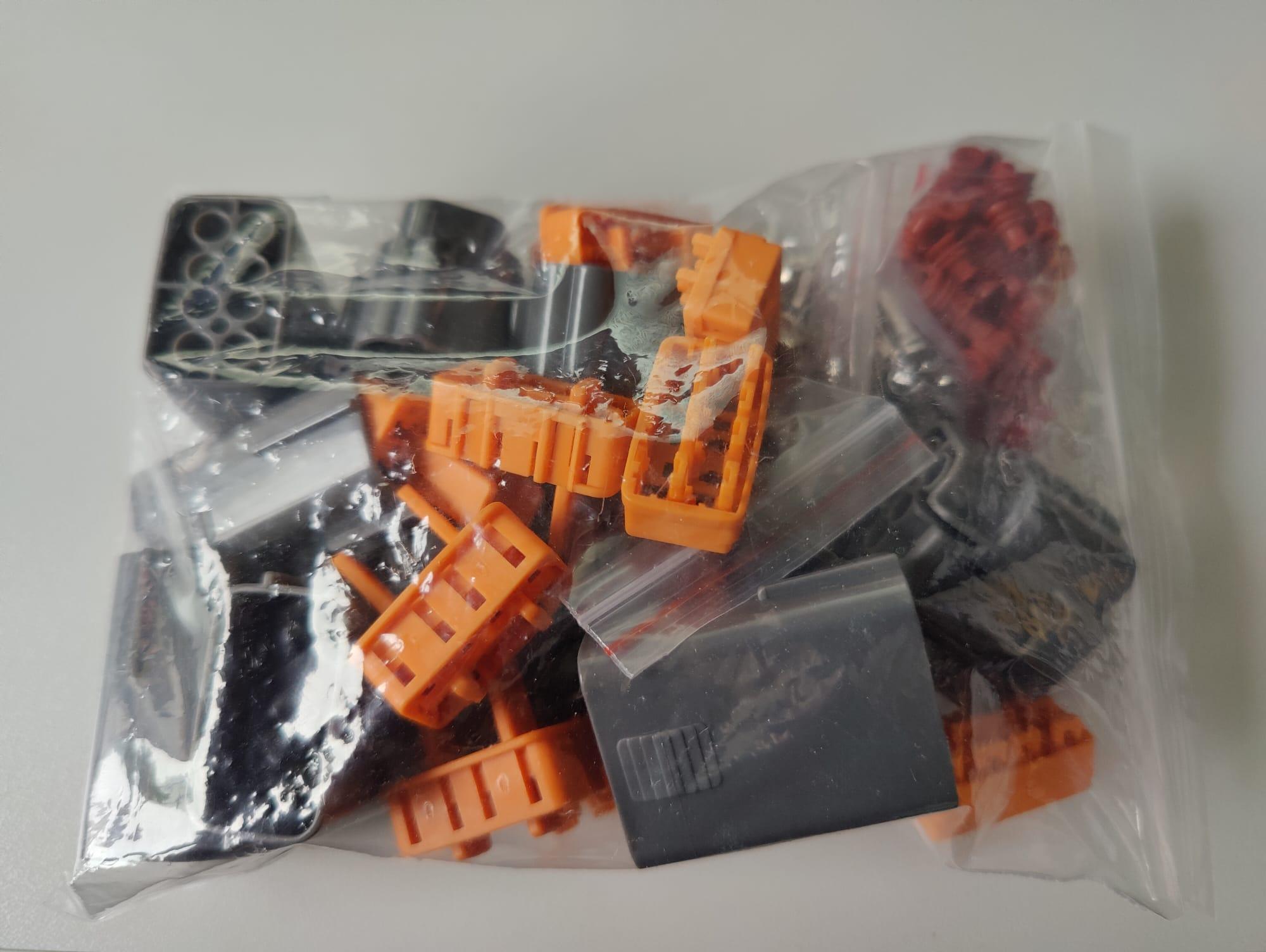

Tschepetto Geschrieben 26. Februar Autor report Geschrieben 26. Februar 5er Pack Kupplungen bestellt, brauchen jetzt paar Wochen (vermutlich per Container aus China). Ich werde berichten. Zitieren

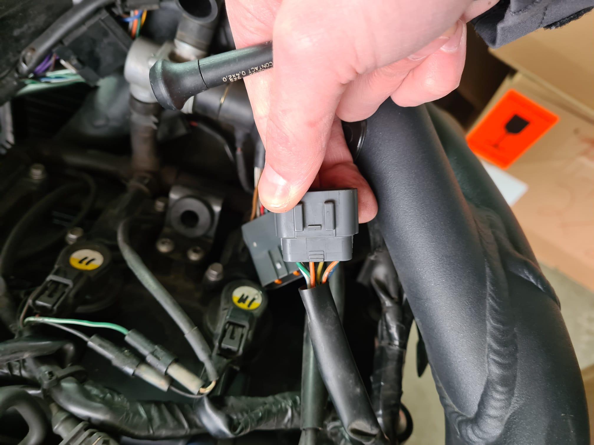

Tschepetto Geschrieben 15. April Autor report Geschrieben 15. April Am 26.2.2024 um 09:46 schrieb Tschepetto: 5er Pack Kupplungen bestellt, brauchen jetzt paar Wochen (vermutlich per Container aus China). Ich werde berichten. Den Bericht bin ich noch schuldig: Also 5er Pack bei eBay bestellt und irgendwann dann auch bekommen (tatsächlich auch etwas eher als angekündigt, aber dauerte halt paar Wochen). Wir haben dann den Stecker zerlegt, den Übeltäter rausgezogen, einen der neuen "Steckschuhe" draufgequetscht und mit einer neuen Dichtung alles wieder zusammen gefriemelt. Zumindest das sporadische komplette Aussetzen von Licht und Anlasse ist seitdem nicht mehr aufgetreten. Danke nochmal an dieser Stelle für den guten Hinweis! Nach dem Ersetzen der ursprünglichen Batterie durch zunächst eine Gel- und später dann doch wieder durch eine Yuasa dachte ich eigentlich, jetzt wäre nach diesem nervigen sporadischen "Bug" mit dem Steckverbinder endlich Ruhe. Pustekuchen. Samstag wollte sie schon wieder nicht anspringen (Anlasser "riss" immer nach 2-3 Umdrehungen ab). Vorhin in der Mittagspause dann wieder Starthilfe bekommen und sie kurz rüber in die Firma gefahren (nur dort habe ich auch eine Garage inkl. Steckdose fürs Ladegerät, zu Hause steht sie zwar trocken, aber eben auch stromlos). Auf dem sprich- und wortwörtlich letzten Metern geht sie aus und bleibt auch aus. Immerhin den Parkplatz der Firma noch erreicht (zwei Minuten eher und ich wäre noch zwischen zwei Autobahnausfahrten gewesen). Also direkt nochmal Starthilfe und nachgemessen: Batteriespannung viel zu niedrig und Laderegler (und/oder LiMa) scheinbar im Arsch. Jetzt lade ich die Batterie erst mal wieder komplett auf und werde dann mal nachmessen, ob es tatsächlich nur der Regler ist, oder dieser womöglich auch die LiMa mitgerissen hat. Wer weiß, wie lange der schon kaputt ist. Mit einer extern aufgeladenen Batterie kommt man ja erst mal ein gutes Stück weit, ohne dass es auffällt. Wobei mich wundert, dass keine Warnleuchte oder ähnliches zu sehen war. Zitieren
