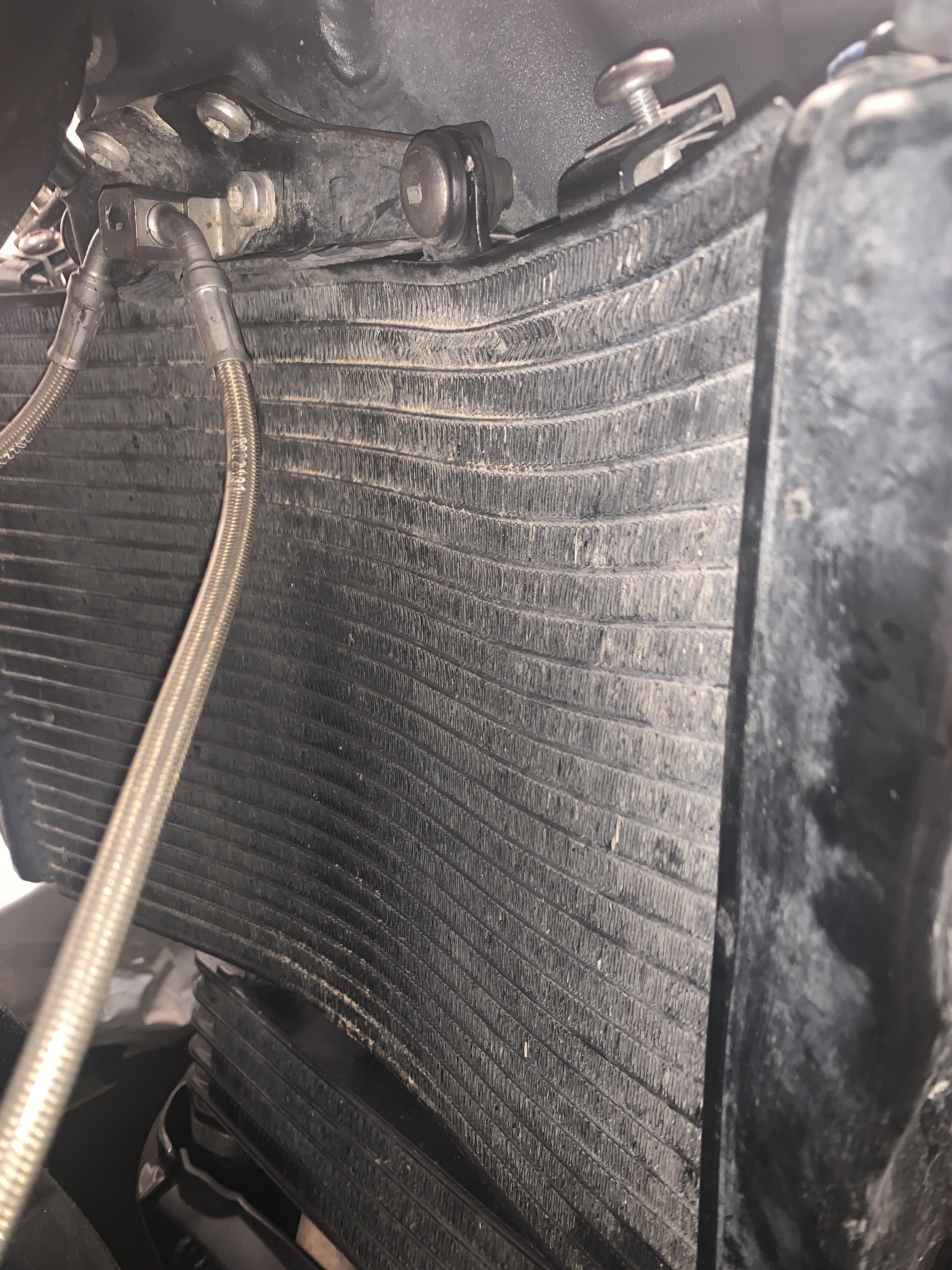

ich habe vor kurzem eine Speedy NV (2011) erworben. Nun ist mir zuhause aufgefallen, dass der Kühler auf der linken Seite nach oben hin verbogen ist.
Laut Vorbesitzer ist die Maschine einmal auf die linke Seite gestürzt. Ich vermute, dass dadurch der Kühler einen Schlag abbekommen hat und somit die linke Seite nach oben hin verbogen wurde?
(Siehe Bild im Anhang)
Ist das bedenklich bzw. sollte der Kühler getauscht werden oder ist das unbedenklich, solang er dicht ist?

Solange der dicht ist und es Dich nicht stört, völlig egal, Wasser ist dumm geht auch durch krumm :wink:

Alles klar, vielen Dank für den Input. Die Verkleidung sitzt zum Glück noch relativ Spannungsfrei. Ich halte mal den Wasserstand vom Kühlmittel im Auge. Solang der dicht bleibt stört es mich nicht weiter :)

Passt denn die Schraube oben rechts in deinem Bild noch in das zugehörige Gewinde?
Steht aktuell recht weit raus.

Ja, das passt noch. :) daran war meine ich die Verkleidung befestigt.
