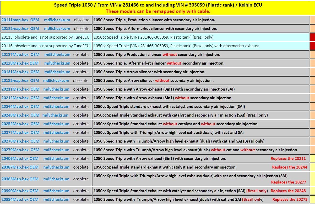

Zufällig einen Link zur Hand wo ich welche finden kann? Wüsste jetzt nur die Website von TuneECU,dort ist aber nur ein einziges für meine Eine.

Du kannst auch die Arrow Mappings und andere dort verwenden. Die wurden alle von Triumph freigegeben.

Anschließend an die Geschichte mit dem Mapping gemacht. Habe nur ein Map ausfindig machen können welches passt (20104) und parallel das aus der ECU mal auslesen lassen. Die Vergleichsfunktion meint die Maps sind identisch.
