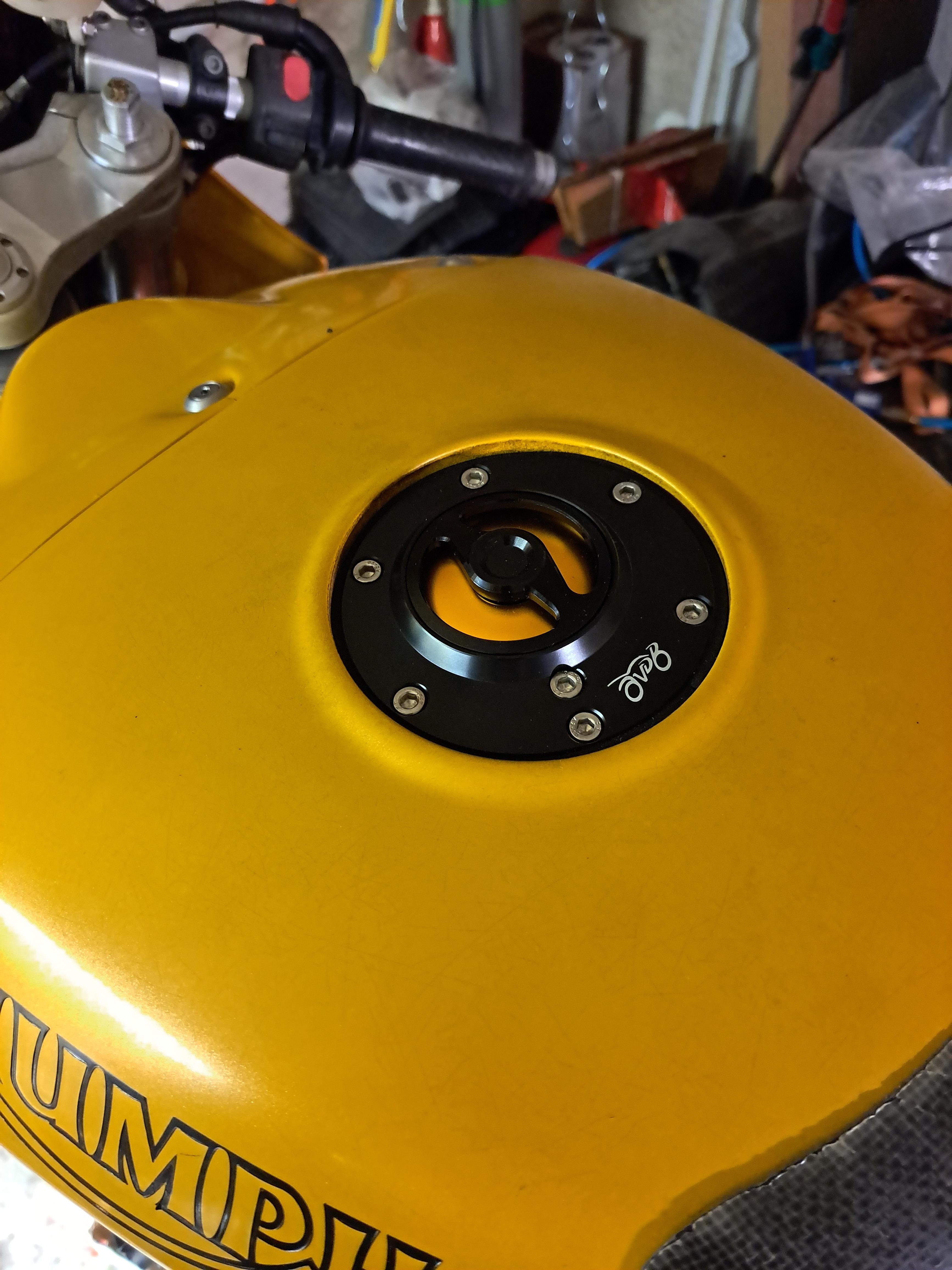

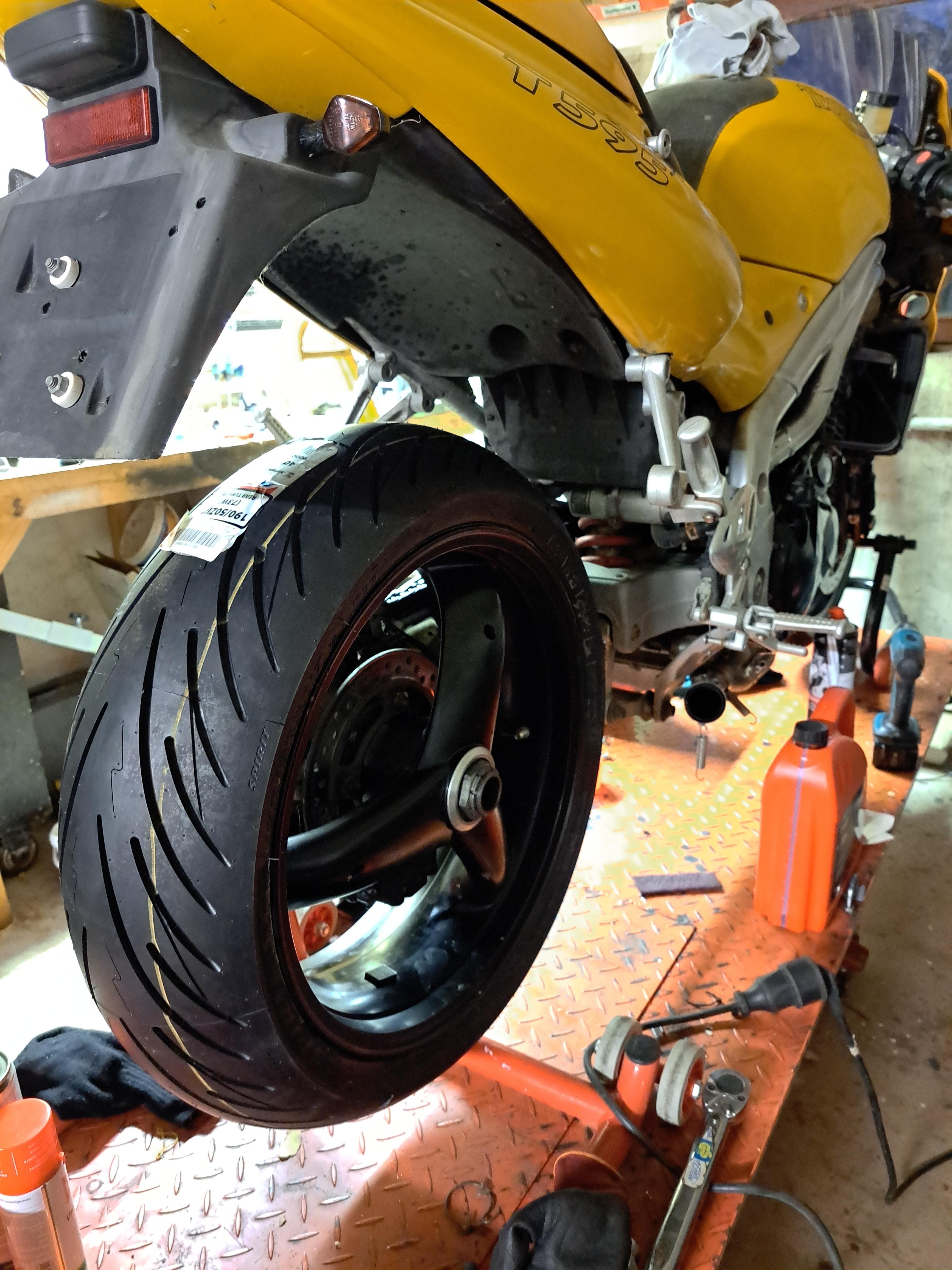

-Speedfreak- Geschrieben 15. September 2023 Autor report Geschrieben 15. September 2023 (bearbeitet) Überholte Gabel, Bremsklötze neu, neue Reifen, neuer Tankdeckel. Heute die erste Runde durchs Dorf gedreht. Fährt gut, Motor ist willig, Schaltung knackig. Ich muss noch ein paar Fehler beheben und die MKL leuchtet dauerhaft. Keine Ahnung, wie ich das löse... Bearbeitet 15. September 2023 von -Speedfreak- Drucki und Kackbratz reagierten darauf 2 Zitieren

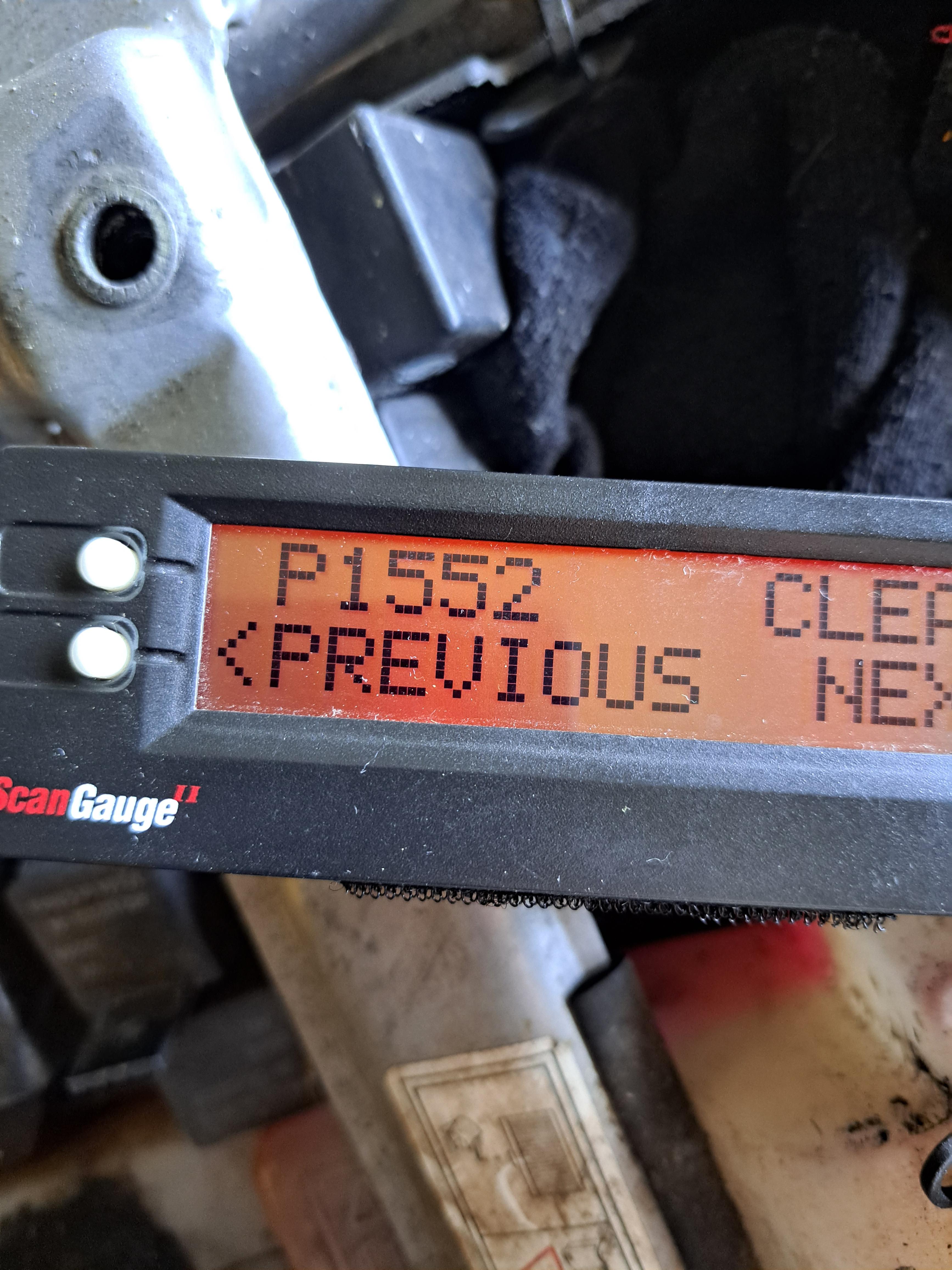

-Speedfreak- Geschrieben 16. September 2023 Autor report Geschrieben 16. September 2023 (bearbeitet) Tatsache... bin beeindruckt... Gezeigten Fehler kommt leider immer wieder... P1552 Cooling fan short circuit/open circuit ... spannend Bearbeitet 16. September 2023 von -Speedfreak- Zitieren
j.-tommy Geschrieben 16. September 2023 report Geschrieben 16. September 2023 naja...das lässt sich ja relativ leicht prüfen und sollte auch relativ einfach zu beheben sein... Zitieren
Hühnermörder Geschrieben 17. September 2023 report Geschrieben 17. September 2023 (bearbeitet) Stecker vom Kühlerlüfter vergessen wieder einzustecken... "Ein Vorurteil ist Wissen basierend auf eigener Erfahrung." Der Tankdeckel ist sehr schick! Bearbeitet 17. September 2023 von Hühnermörder -Speedfreak- reagierte darauf 1 Zitieren

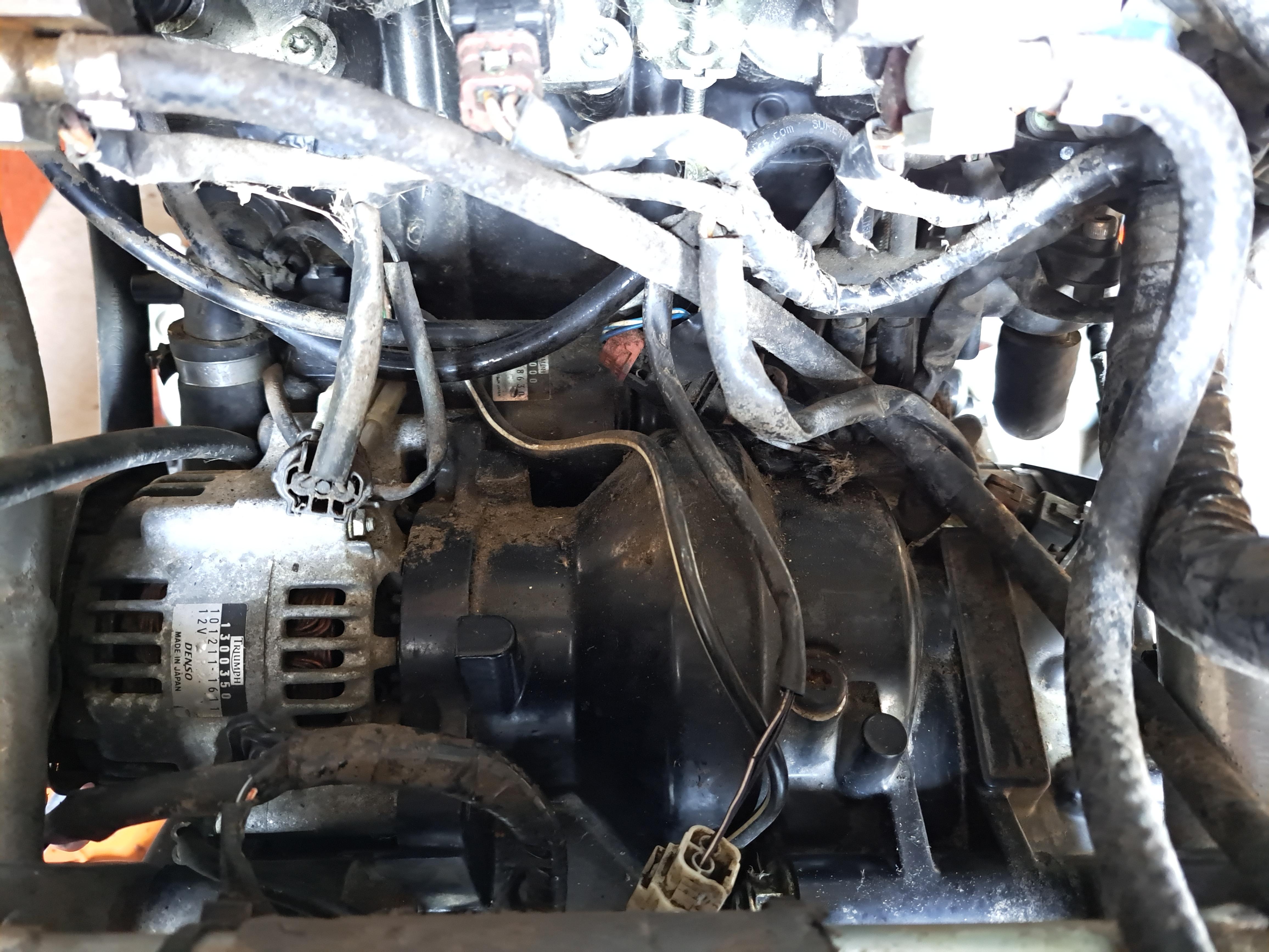

Hühnermörder Geschrieben 18. September 2023 report Geschrieben 18. September 2023 Hast Du denn am Plus der Lüfterzuleitung/Stecker Spannung ? Die liegt parallel zur Versorgungsspannung der Zündspulen- muß also was da sein. Falls nicht, den dicken Motorstecker trennen und mal mit Kontaktspray drüber. Falls da 12V anliegen, als nächstes die Schwarz/Gelben Masse Leitungen zurück zum dicken ECU Stecker durchohmschen. Massensammelstecker würde ich immer als erstes gucken-> Gammel/Schmauchspuen... Bei der langen Zeit Laternengarage ist Gammel irgendwie wahrscheinlicher als 'n kaputtes Sagem. -Speedfreak- und joe8353 reagierten darauf 1 1 Zitieren

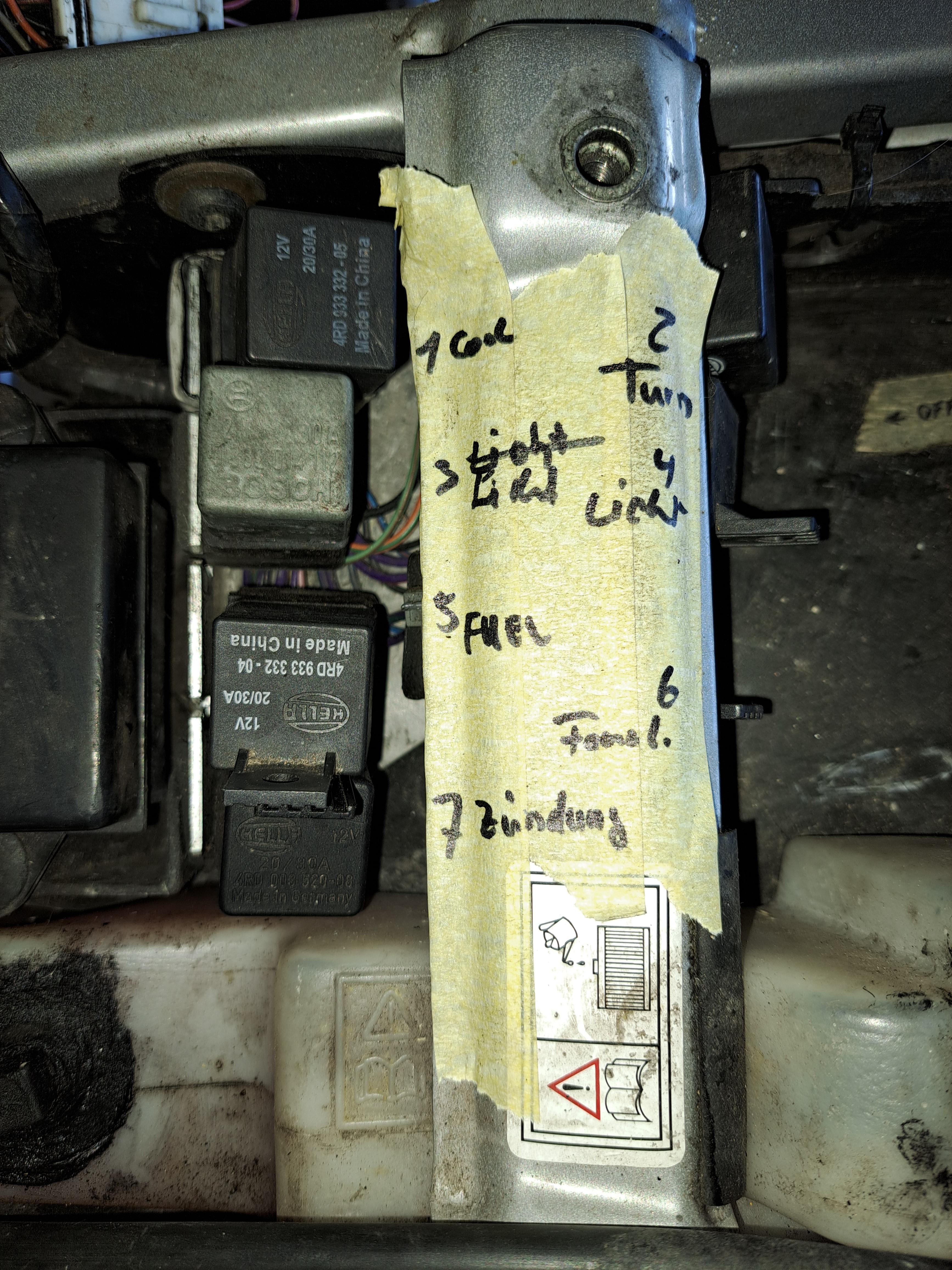

oldschoolbox29 Geschrieben 24. September 2023 report Geschrieben 24. September 2023 Am 18.9.2023 um 13:19 schrieb -Speedfreak-: Ne, leider nicht. Habe die Sicherung geprüft, ist iO. Hab den Lüfter direkt an die Batterie geklemmt, läuft. Relais hat die Tony ja scheinbar nicht. Bleibt nur das Motorsteuergerät?! Hab sie testweise auf 110C hochlaufen lassen, Lüfter springt nicht an. Hab sie dann mit Druckluft runtergekühlt. Die hat natürlich ein Lüfterrelais, sonst würde der Lüfter bei Zündung aus ja nicht nachlaufen, wenn heiß. Arbeitsstromkreis wird über die Lüftersicherung mit Strom versorgt, Regelstromkreis kommt vom Steuergerät. -Speedfreak- reagierte darauf 1 Zitieren
-Speedfreak- Geschrieben 1. Oktober 2023 Autor report Geschrieben 1. Oktober 2023 Am 18.9.2023 um 22:11 schrieb Hühnermörder: 1) Hast Du denn am Plus der Lüfterzuleitung/Stecker Spannung ? Die liegt parallel zur Versorgungsspannung der Zündspulen- muß also was da sein. 2) Falls nicht, den dicken Motorstecker trennen und mal mit Kontaktspray drüber. Falls da 12V anliegen, als nächstes die Schwarz/Gelben Masse Leitungen zurück zum dicken ECU Stecker durchohmschen. Massensammelstecker würde ich immer als erstes gucken-> Gammel/Schmauchspuen... Bei der langen Zeit Laternengarage ist Gammel irgendwie wahrscheinlicher als 'n kaputtes Sagem. Am Lüfter liegt bei eingeschalteter Zündung Plus im Milliampere-Bereich an. Massensammelstecker habe ich keinen gefunden. Wo beginnt besagtes schwarz-gelbe Massekabel? Zitieren

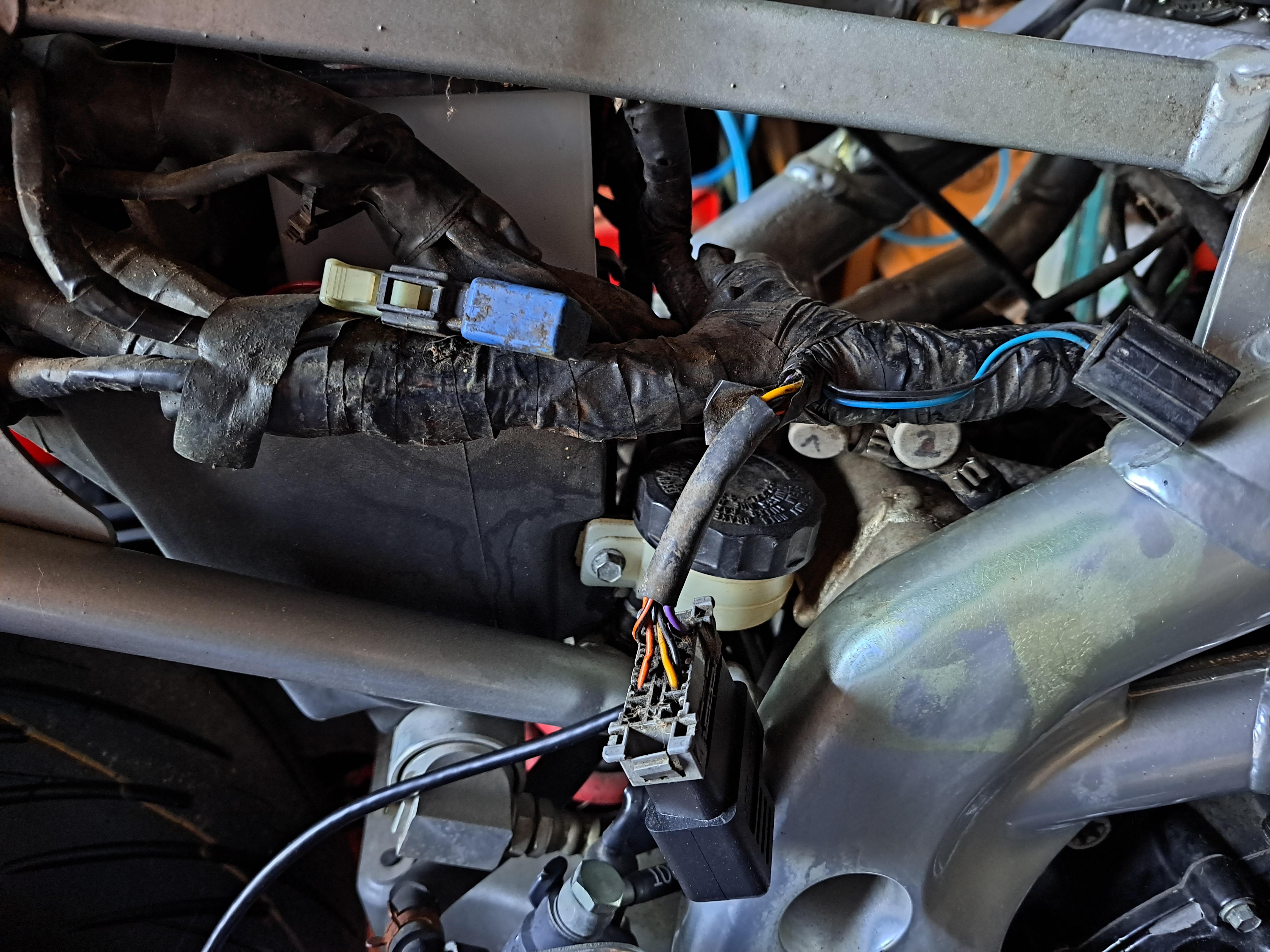

-Speedfreak- Geschrieben 1. Oktober 2023 Autor report Geschrieben 1. Oktober 2023 (bearbeitet) Am 24.9.2023 um 19:51 schrieb oldschoolbox29: Die hat natürlich ein Lüfterrelais, sonst würde der Lüfter bei Zündung aus ja nicht nachlaufen, wenn heiß. Arbeitsstromkreis wird über die Lüftersicherung mit Strom versorgt, Regelstromkreis kommt vom Steuergerät. Ja, nach testen müsste es Nr.1 aus dem Bild sein. Kann man mit dem Fuel-Relais tauschen. Beide iO. Klemme 30 liegt am Relais an. Bearbeitet 1. Oktober 2023 von -Speedfreak- Zitieren

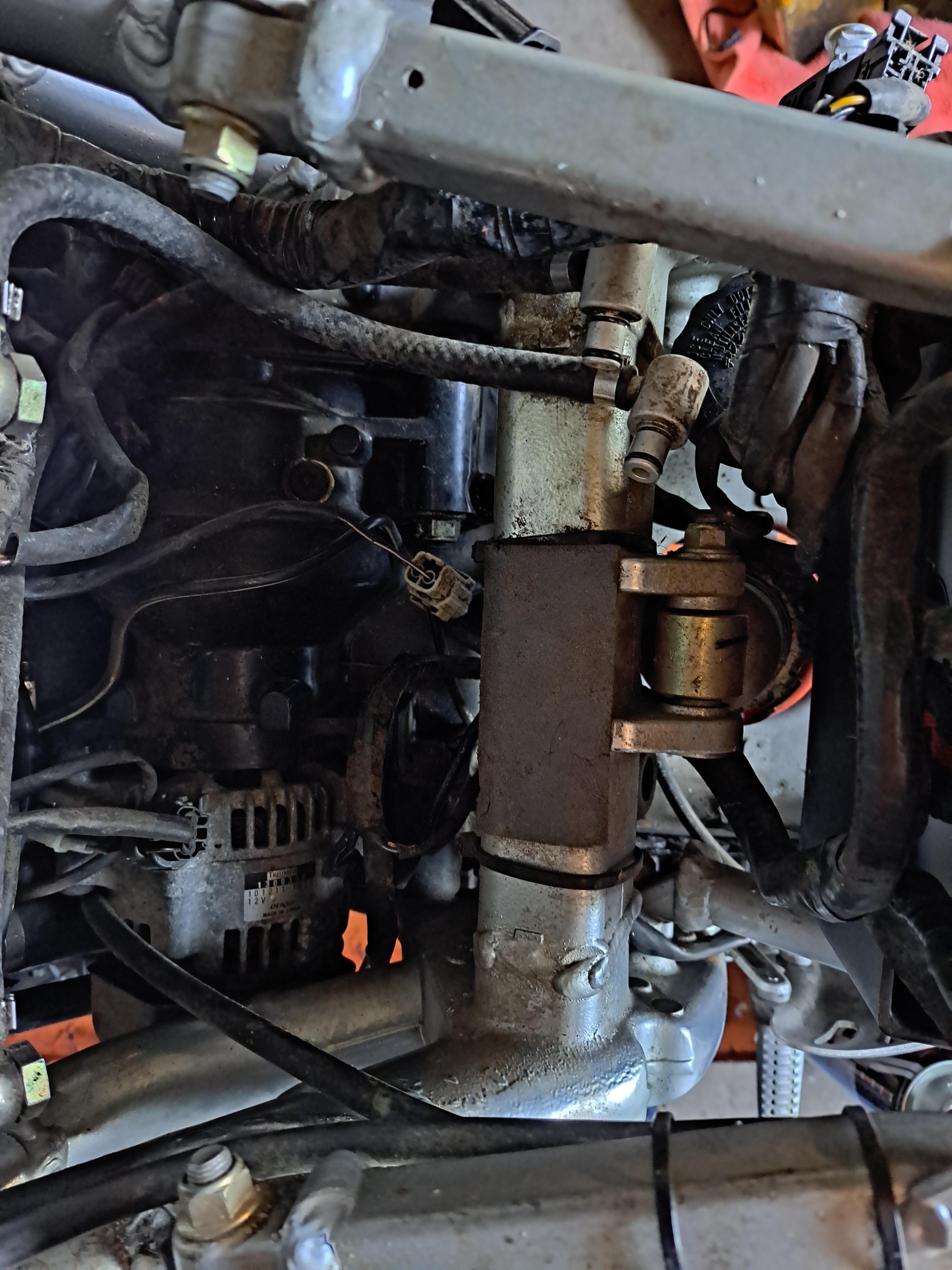

Magic Footprince Geschrieben 1. Oktober 2023 report Geschrieben 1. Oktober 2023 Der Massestecker baumelt zwischen Tank und Batteriekasten -Speedfreak- reagierte darauf 1 Zitieren
-Speedfreak- Geschrieben 1. Oktober 2023 Autor report Geschrieben 1. Oktober 2023 vor 17 Minuten schrieb Magic Footprince: Der Massestecker baumelt zwischen Tank und Batteriekasten Wo? Bin ich zu blöd? Zitieren
Magic Footprince Geschrieben 1. Oktober 2023 report Geschrieben 1. Oktober 2023 Such mal im Bereich des 3´ten Fotos. Du hast noch Sagem 2000 (mit dem langen Stecker)? Zitieren
-Speedfreak- Geschrieben 1. Oktober 2023 Autor report Geschrieben 1. Oktober 2023 vor 4 Minuten schrieb Magic Footprince: Such mal im Bereich des 3´ten Fotos. Du hast noch Sagem 2000 (mit dem langen Stecker)? Ja, genau. Zitieren
