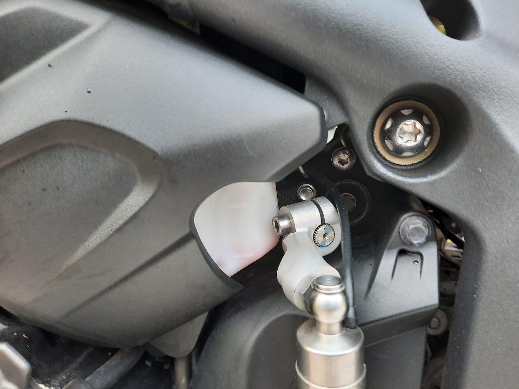

Amerigo Geschrieben 16. Oktober 2023 report Geschrieben 16. Oktober 2023 On 9/18/2023 at 10:10 AM, Kneesliding said: Selbst einbauen ist wirklich easy. sind 5 schrauben... und man kann fast nix falsch machen. OK - hab den Gilles Shiftholder eingebaut. Hier noch einige Bemerkungen für die kompletten Laien, wie ich selber einer bin: Den Ausgleichsbehälter für die Kühlerflüssigkeit muss man aus dem Weg räumen. Dabei sollte man ihn nicht einfach am Schlauch hängen lassen, weil der sich lösen kann und dann hat man die Sauerei am Boden. Also besser Kabelbinder oder irgendwas, um ihn in Position zu halten. Sich merken, in welcher Position der Schalthebel auf der Schaltwelle war. Oder die Gelegenheit gleich nutzen, um die perfekte Position neu einzustellen. Ansonsten, problemlos. Die Speed Triple schaltet sich nun deutlich direkter, präziser, definierter. Kann es nur empfehlen. Gruss Amerigo https://www.gillestooling.com/shop/fussrastenanlagen/spezialteile/3852/shiftholder-kit gibt's bei @Starfighter Chris76, Reifenfresser, Krylov und 4 Weitere reagierten darauf 3 4 Zitieren
Oschi Geschrieben 18. Oktober 2023 report Geschrieben 18. Oktober 2023 Also ich hatte mir den Shiftholder auch bestellt und direkt verbaut. Der Einbau war wirklich einfach und in ca. 15-20 Minuten erledigt. Das Schalten gegenüber ohne Shiftholder ist wesentlich smoother und präziser, jedoch kam gestern (war auch die erste Fahrt damit) auf dem Weg zur Inspektion die Meldung "Kraftübertragung" und der Quickshifter quittierte seinen Dienst. Mehrfacher Neustart hat leider nicht zum Erfolg geführt, lediglich das Deaktivieren der QS ließ die Motorkontrollleuchte erlöschen. Mal gucken was nun dabei herauskommt... Ich lach mich tot, wenn es mit dem Shiftholder zusammenhängt und dadurch keinerlei Garantieansprüche gelten. (Sofern es irgendeinen Schaden bzw. dadurch entstehende Kosten verursacht) Zitieren

Smutje Geschrieben 13. März report Geschrieben 13. März Moin, habe heute meine RS von der Werkstatt abgeholt, nachdem ich den Schaltwellenbruch Ende September hatte. Die Reparatur hat nicht so lange gedauert, ich hatte sie dort überwintern lassen :). Reparatur lief über Garantie und war wohl weniger aufwendig als zuerst gedacht. Genaueres weiß ich aber nicht. Kann aber nachfragen, falls es jemanden interessiert. Den Shiftholder habe ich auch gleich heute eingebaut. War wirklich sehr einfach und die Schaltung fühlt sich echt besser an. Hatte bei den ersten wenigen Schaltvorgängen das Problem, dass der Schalthebel nicht von selbst auf die Ausgansposition zurück ging. Als wenn man etwas zu fest zieht, oder das Fett am Shiftholder klebrig ist. Aber wie gesagt, nach ein paar wenigen malen sanft nachhelfen, beim Schalten, klappt alles reibungslos. Kann den Shiftholder nur empfehlen. Reifenfresser reagierte darauf 1 Zitieren
