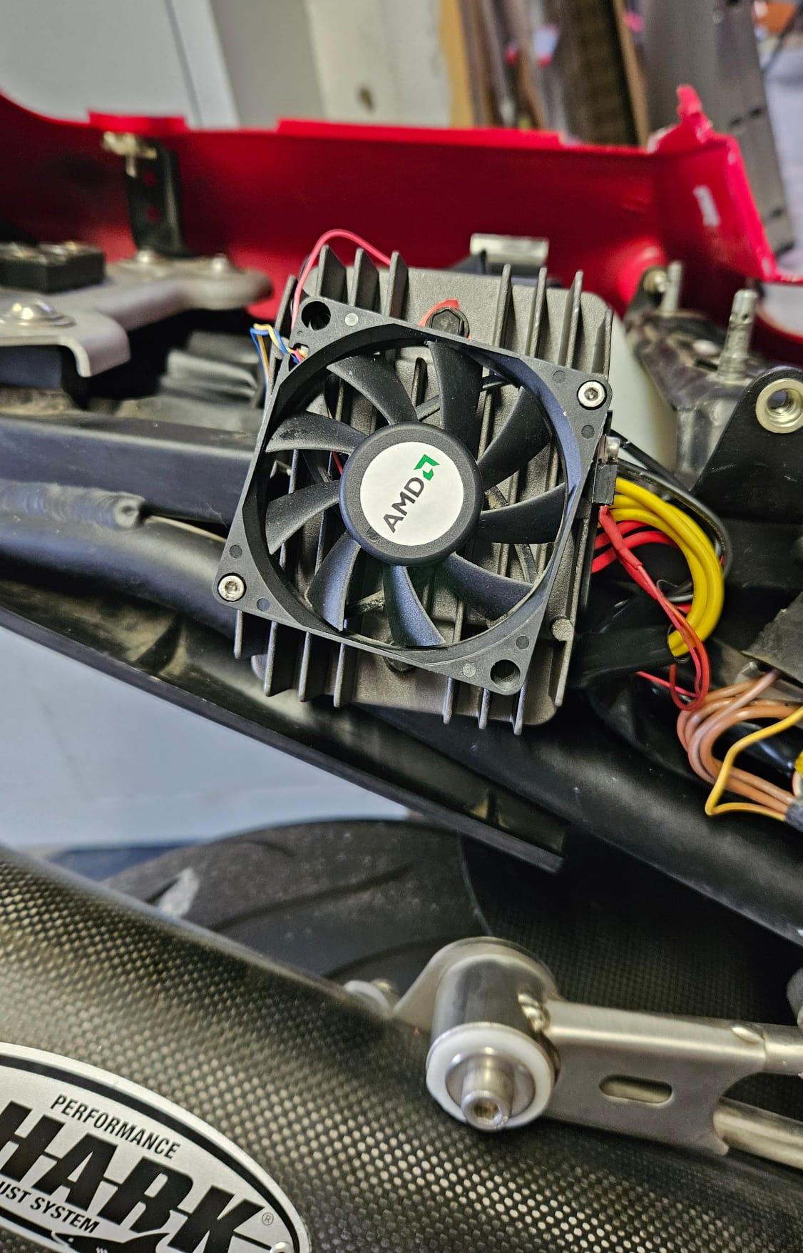

Boater Geschrieben 23. März 2024 Autor report Geschrieben 23. März 2024 Vielen Dank für die unterstützenden Tipps und um es abzuschließen: Ich habe viel darüber nachgedacht aber die Faulheit hat gesiegt, der ja sehr sinnvollen Empfehlung sich den Stator anzuschauen bin ich also nicht nachgekommen. Auch weil mein hiesiger Händler die Dichtung nicht mehr beschaffen konnte und mir es zu blöd war nur die einzeln irgendwo zu bestellen. Aber egal, ich habe also den Regler getauscht damit war das Problem behoben und ist es noch (1.500km später). Dazu hat der Regler jetzt allerdings noch einen temperaturgeregelten Lüfter verpasst bekommen. Hat der Kühlkörper des Reglers, bei eingeschalteter Zündung, über 40°C läuft der Lüfter. Das halte ich für sinnvoll und verspreche mir da eine bessere Lebensdauer des Reglers von, weil dieser ja doch bereits unter normalen Umständen recht viel Energie verbraten muss und diese unter der Daytona Verkleidung sonst nicht so gut loswerden kann. Zitieren

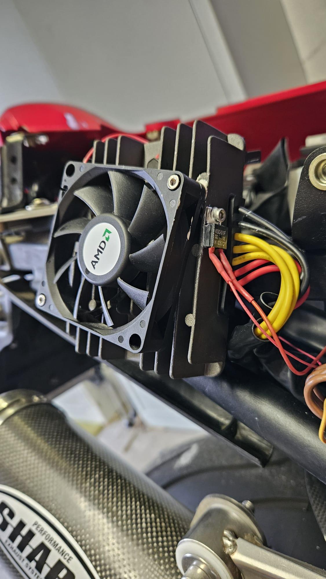

Boater Geschrieben 23. März 2024 Autor report Geschrieben 23. März 2024 (bearbeitet) Also einen Schaltplan gibt es nicht ist aber recht trivial: Teile: - ein 12Volt Lüfter ohne Regelung => also nur rot + und schwarz - - ein Temperaturschalter (KSD-01F) => ist ein Schalter mit zwei Kontakten der bei erreichen oder überschreiten seinen Nenntemperatur durchgängig wird (Schließer-Kontakt) Schaltung: den Lüfter mit Schwarz (-) irgendwo an Masse, den roten (+) an den KSD und die andere Seite des KSD irgendwo an einen zündabhängigen Dauer plus (genauer weiß ich es bei mir selbst auch nicht...). Nach einer Sicherung bitte! Nicht davor abgreifen, denn dann wäre die Leitung ja nicht abgesichert. Der KSD sollte mit etwas Wärmeleitpaste an den Kühlkörper geschraubt werden. Beim rauskramen der Bilder ist mir auch aufgefallen das meiner bei 35°C bereits schaltet und nicht wie in meinem Post weiter oben geschrieben bei 40°C Die Gewinde für die Schrauben des Lüfters: Eins konnte ich direkt in eine der runden Dickstellen des Kühlkörper schneiden das zweite muss sich mit Knetmetall begnügen. Bearbeitet 23. März 2024 von Boater Highlander556 und Herr Kaiser reagierten darauf 1 1 Zitieren

Triplemania Geschrieben 26. März 2024 report Geschrieben 26. März 2024 (bearbeitet) Danke für das Foto Schönheit wird überbewertet, die Funktion zählt: "everything works, if you let it" Bearbeitet 26. März 2024 von Triplemania Zitieren
