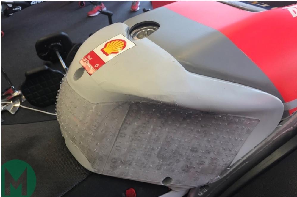

Reifenfresser Geschrieben 4. September 2023 report Geschrieben 4. September 2023 Bestimmt gut sieht aber halt nicht besonders gut an einem Straßenmoped aus, hab dass auch an Organi seiner gelben 765 Moto 2 gesehen war das einzigste was negativ an dem Moped aufgefallen ist obwohl es natürlich seinen Zweck genau erfüllt. Zitieren

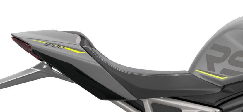

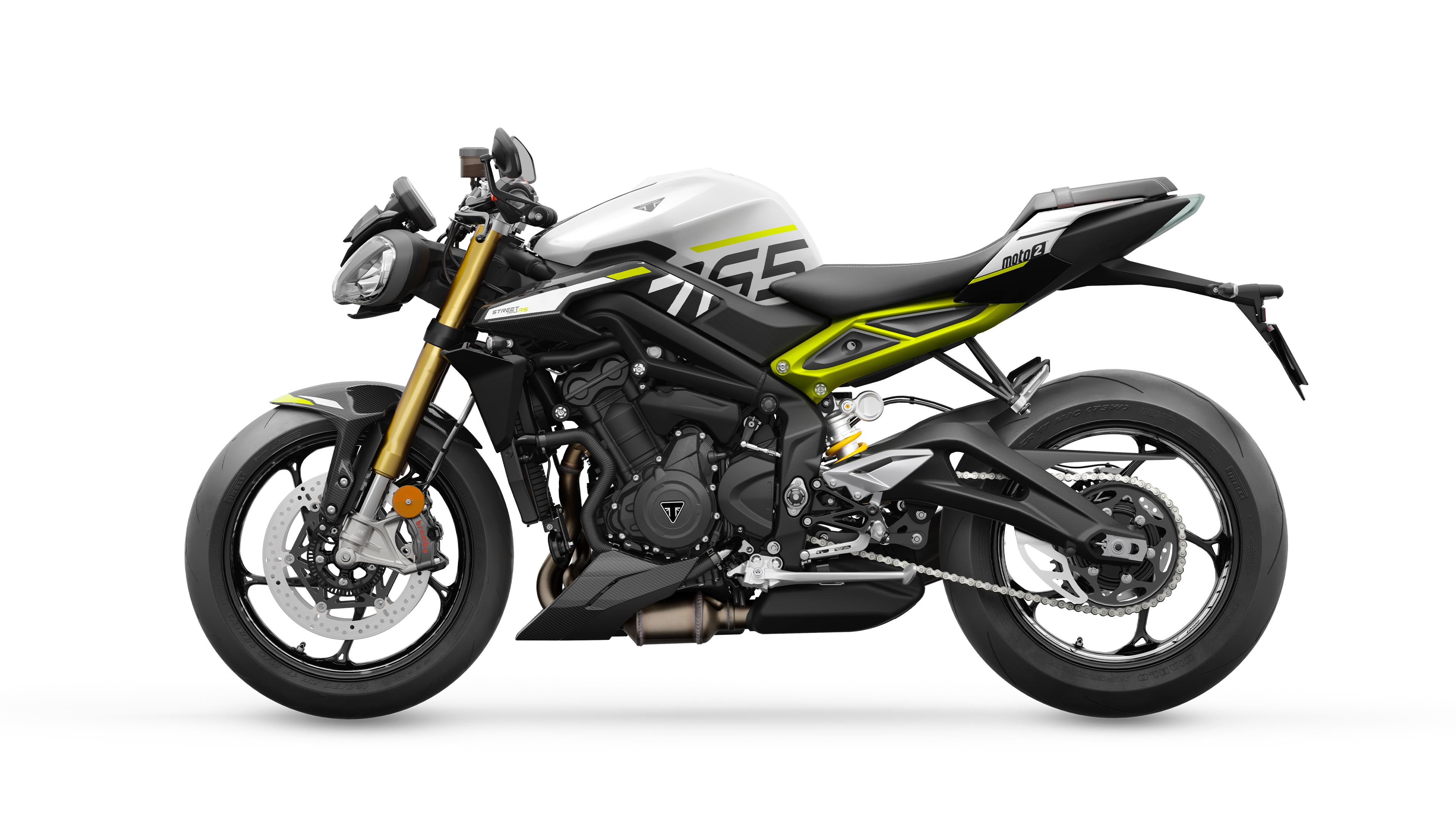

pitbrenner Geschrieben 5. September 2023 Autor report Geschrieben 5. September 2023 (bearbeitet) Bei der Moto 2 ist schön zu erkennen, das die Sitzbank wesentlich weniger nach hinten ansteigt als bei der Speedy, ja fast gerade ist. Das gibt mehr Platz zum " turnen" und du rutscht viel weniger leicht nacht vorne. Die sieht auch irgendwie länger aus, muss ich mir mal live ansehen. Kann mir zwar nicht vorstellen das diese Variante an die Speedy passt aber Versuch macht kluch , wenn nicht dann lass ich das vom Sattler entsprechend umsetzen. Den Moosgummi Spacer am Tank hätte ich dann noch zusätzlich im Köcher. Bearbeitet 5. September 2023 von pitbrenner Zitieren
Organspender Geschrieben 6. September 2023 report Geschrieben 6. September 2023 @Reifenfresser: hab die Stompgrips dran, das war hier aber nicht gemeint, sondern die graue Eigenkonstruktion darunter. @All: die Moto 2 bzw. die 23er Street hat einen kürzeren Tank und eine hinten flachere Sitzbank als die 22er. Zusätzlich ist das Heck bereits durch eine Unterlegung oben am FB erhöht im Gegensatz zur 22er. Da ich die vom Rahmen baugleiche 17er hatte, sehe ich das als wesentliche Verbesserung. Zitieren
