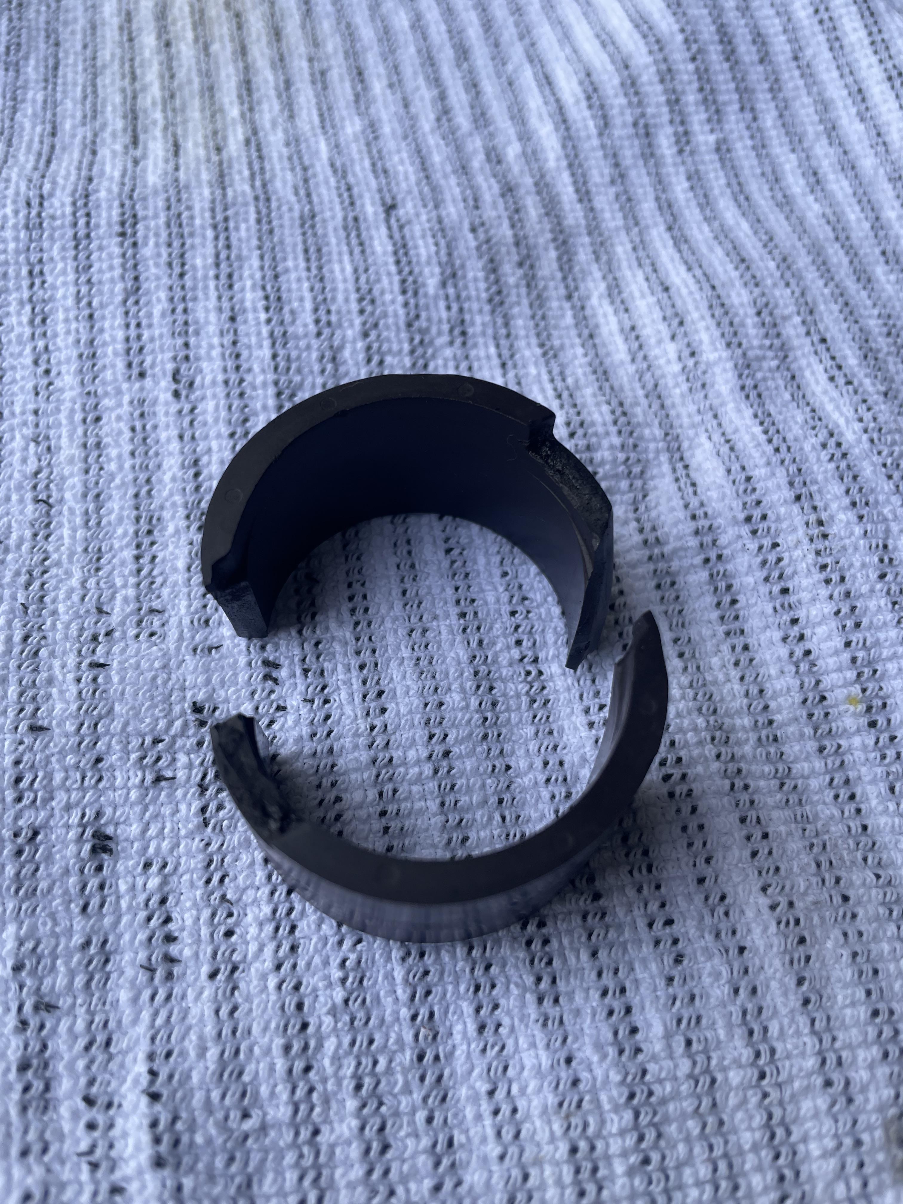

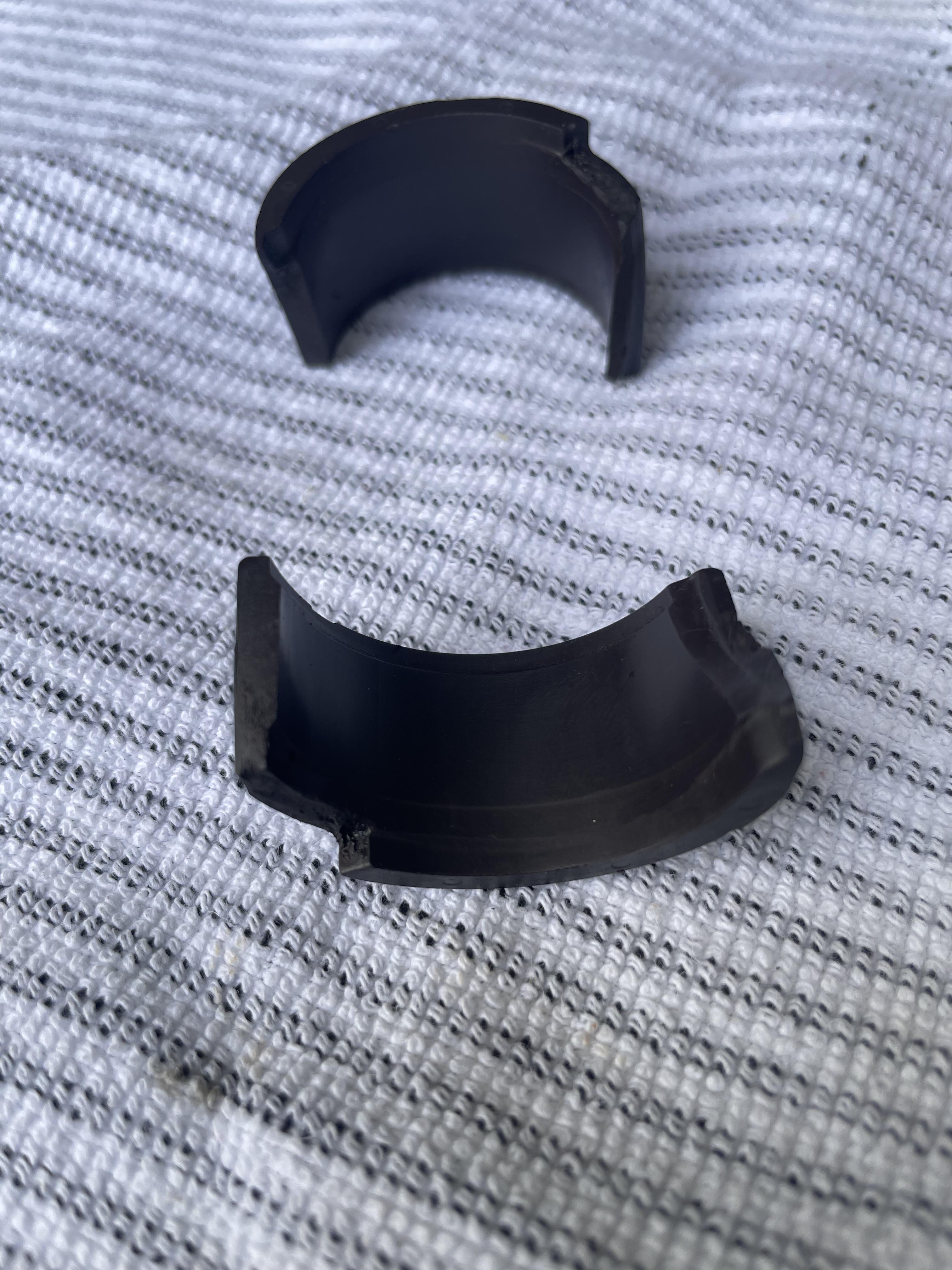

Sonnenfan Geschrieben 3. September 2023 report Geschrieben 3. September 2023 Hallo Kenner! Meine Tachoanzeige Zeigt nur bis max. 5 - 6 Kmh an. Der Rest wie die Themp. oder die Drehzahl geht. Also dacht ich mir das kann nicht der Tacho selbst sein. Hab das Vorderrad ausgebaut und festgestellt das Der Magnet Ring gebrochen ist. Kann oder wird das die Ursache sein? Oder gibt es noch eine andere Fehlermöglichkeit? Mal davon abgesehen das ein gebrochenes Teil nie gut ist und ersetzt werden muss. Danke schon mal im voraus. Zitieren
Necrol Geschrieben 3. September 2023 report Geschrieben 3. September 2023 Das ist die Ursache. Schau mal hier in Forum, gab jemanden der die nachgebaut hat. Zitieren
Sonnenfan Geschrieben 3. September 2023 Autor report Geschrieben 3. September 2023 Danke schön. Stimmt. Ich habs geklebt, und hat 20 Km gehalten und Funktioniert! Threat kann zu! Danke Zitieren
