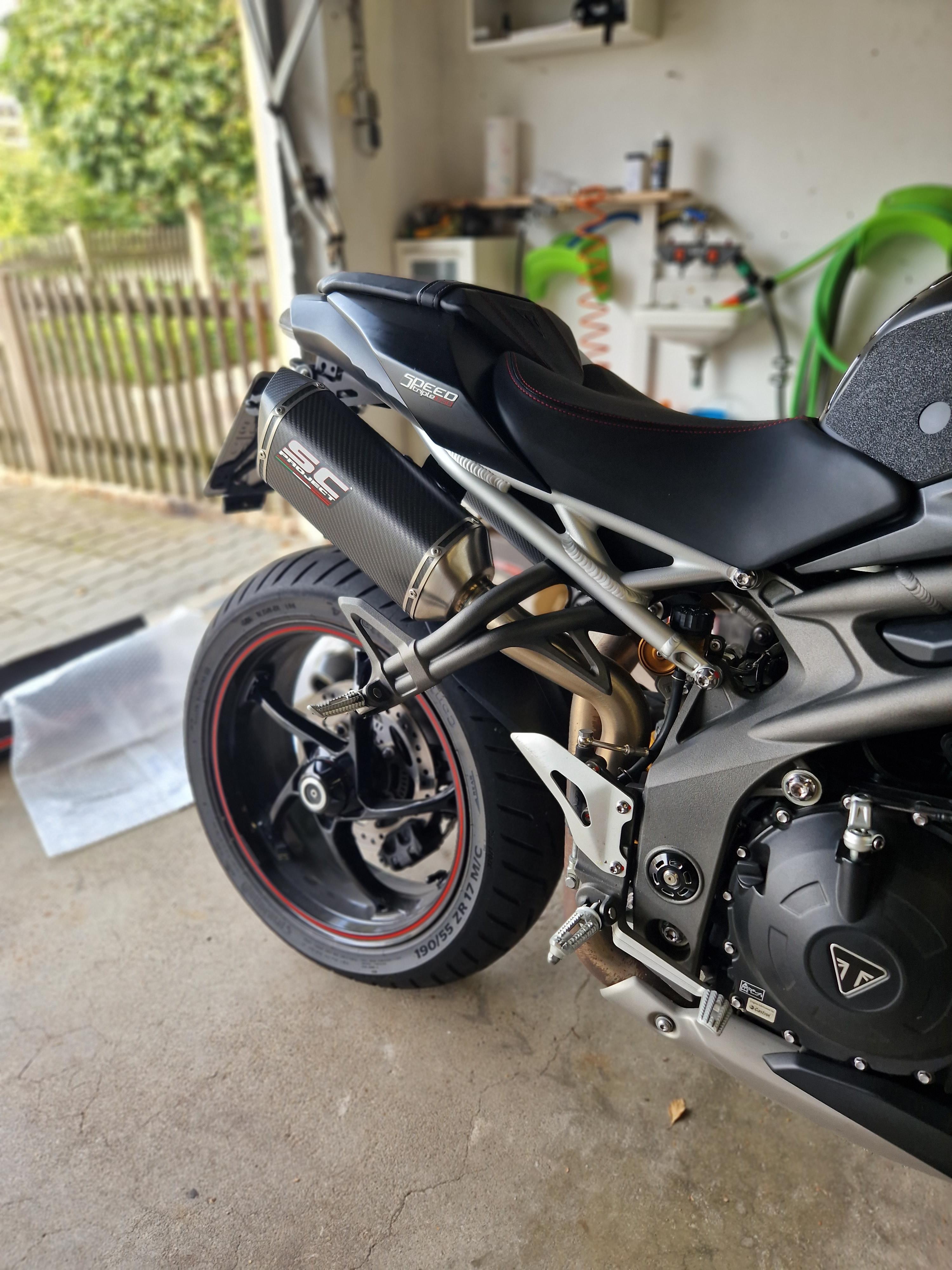

Als erstes mal Dank an @starfighter1967für den unglaublich schönen Auspuff!
Jetzt würde mich interessieren ob von euch einer schöne passende Hitzeschutz Blenden weiß,  so lang die Sozius Rasten dran sind geht's... aber wenn die Kinder mal nicht mitfahren sind die Dinger ab.
Es müssen nicht mal welche aus Carbon sein, Metall is auch okay das kann ich selber pulvern.

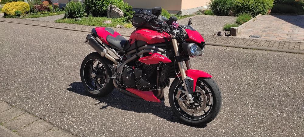

Ich fahr schon immer ohne  rum und habe noch nichts verschmort.IMG_20210613_115647.thumb.jpg.0366a428187a1843f0a9d3dae3ec3d5a.jpg
Finde es so viel schöner.

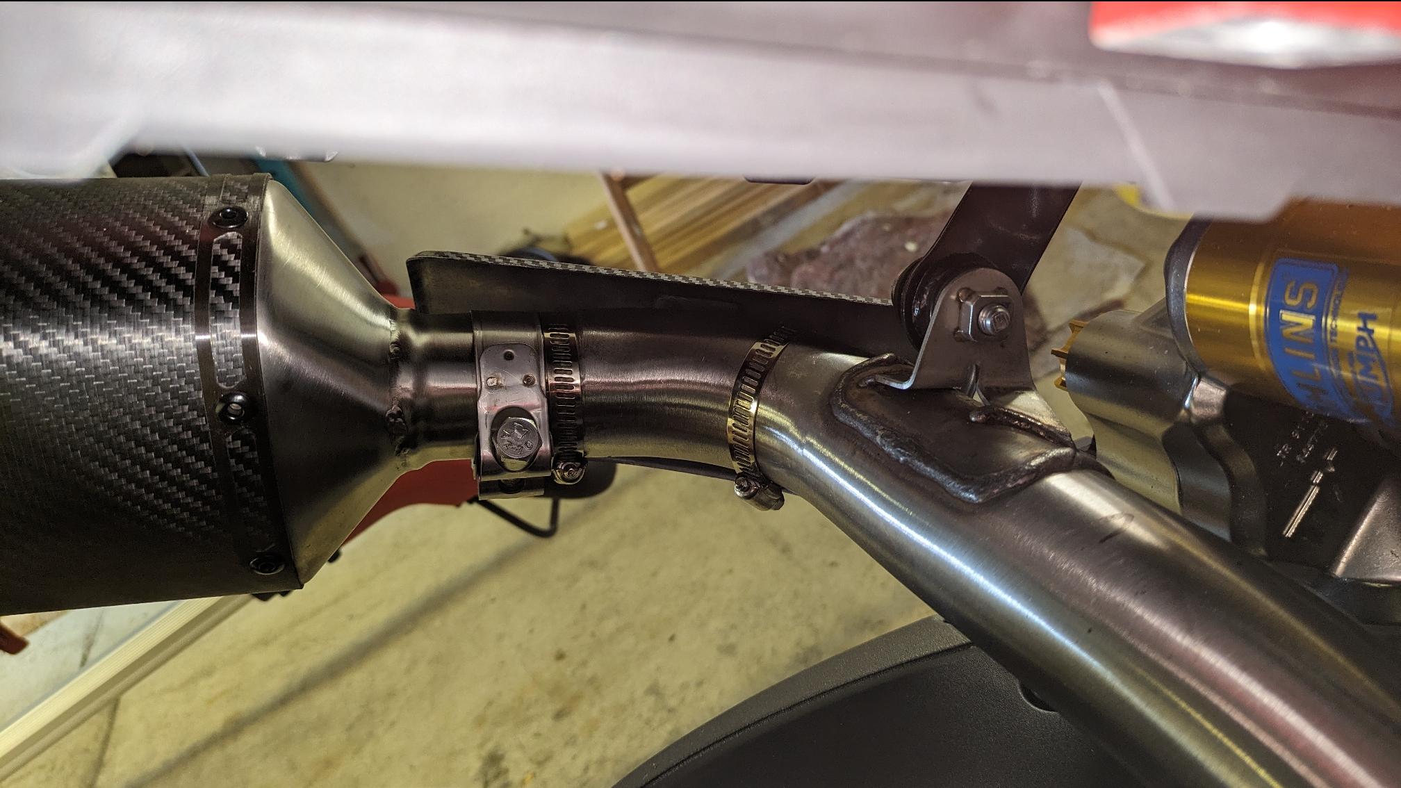

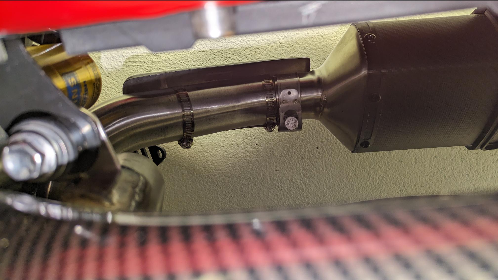

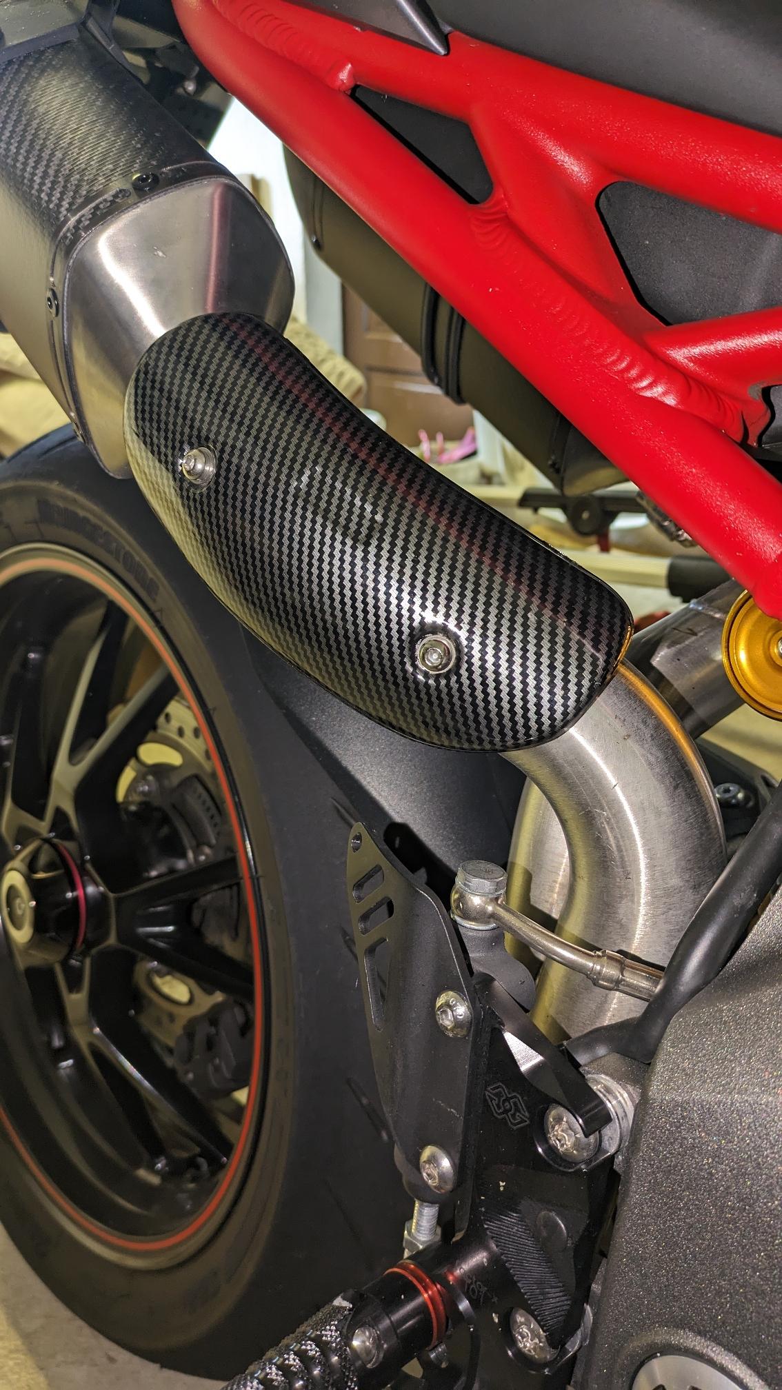

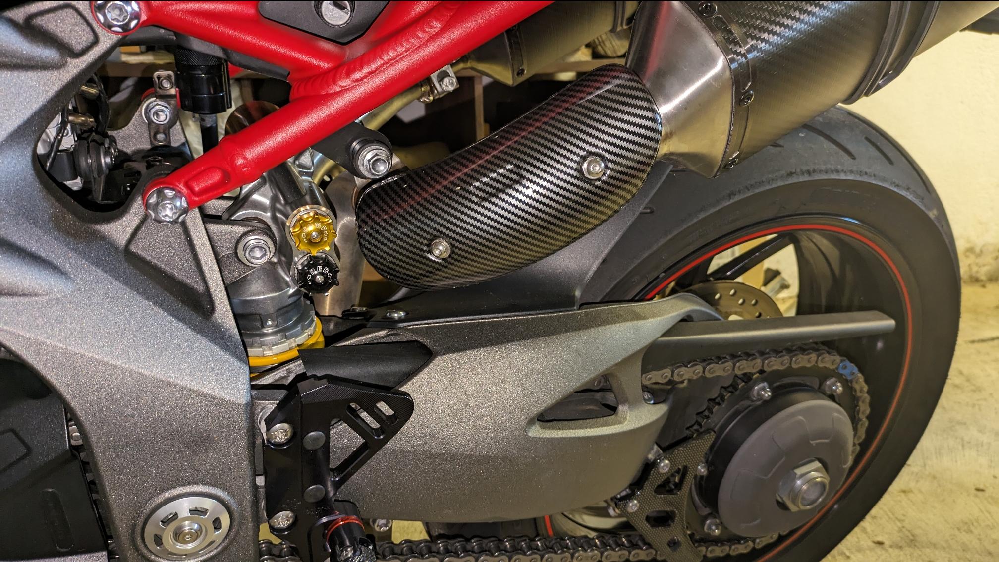

... Ein linkes und ein Rechtes. Anpassen musste ich nichts. Es ist aber ratsam die Schellen erst einmal nur so weit zusammen zuziehen, dass sie auf dem Auspuff noch verschoben werden können. Dann die Bleche anfädeln und in Position bringen. Wenn alles sitzt das Blech festziehen und dann die Schellen. Die Bänder der Schellen habe ich wenige Zentimeter gekürzt.
Vielen Dank! Schaut gar nicht schlecht aus.  Denke da werde ich mal bestellen....
Ich muss mich nochmal korrigieren. Es gibt kein rechtes und linkes Blech. Auf dem eBay-Bild ist zu sehen, dass die linke Kante etwas stärker gekrümmt ist als rechts. Am Motorrad zeigt dann die etwas weniger gekrümmte Seite nach vorn und auf der anderen Seite nach hinten. Das ist aber nicht sehr auffällig. Man muss schon genau hinsehen.
Bei den Blechen handelt es sich offenbar um Kopien des Akra-Teils. Ob es beim Original zwei verschiedene Teile für rechts und links gibt, weiß ich nicht.
