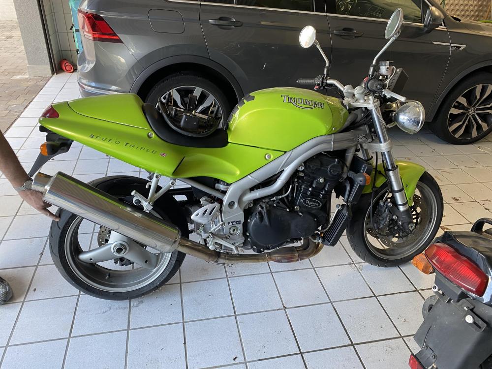

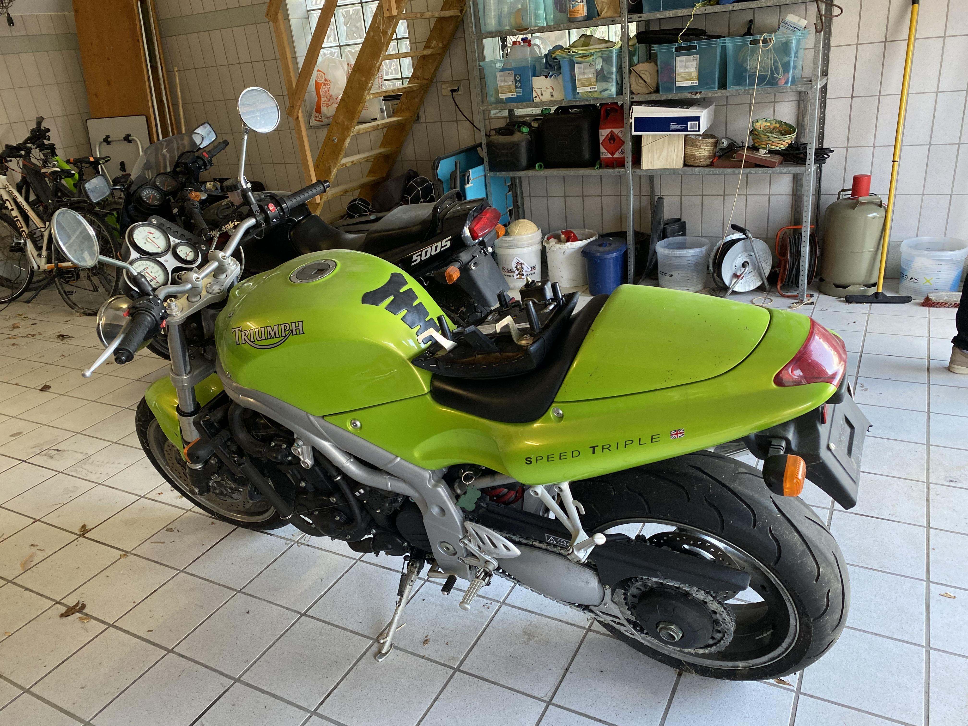

BrianT509 Geschrieben 23. September 2023 report Geschrieben 23. September 2023 Servus Leutchen, Brian ist mein Name, schon Bj 67, komme nördlich von Stuttgart, Kreis LB. Habe mir erlaubt gestern eine Speedy T509/955, Bj.2000 mit nicht ganz. 6.000Km auf der Uhr für 1.500,— zu erwerben. Der Vorbesitzer, mir persöhnlich bekannt, hat die seit 4 Jahren abgemeldet in der Garage stehe. Lief vorher einwandfrei und hat ca. vor 5 Jahren eine grosse Inspektion bekommen. Irgendwas ist noch leicht undicht (Tank?) und muss wie die Gabel (sabbert leicht), Batterie, Lufti, Zündkerzen und alle Flüssigkeiten noch gemacht werden. Na ja, wollte ich auch so: Ich brauch ein Projekt…😎 Bilder siehe anbei. Ich hatte jetzt 2 Bahre kein Mopped mehr, da or eine KTM 1190 ADV, eine Multistrada, mehrere VFR, mit denen ich , seit ich 21 war zw. 400-500 TKm runtergerissen habe. Viele Touren, auch im Ausland (Dolls, Sardinen, Seealpen, Vogesen etc.) Jetzt … muss ich keine Rennen mehr gewinnen… mir reicht es ganz gelegentlich ein bisschen zu cruisen. Jetzt hole ich mir noch ne Flyscreen und idealerweise einen Triumph Carbon Topf, ein paar andere Spiegel und ggf. Die Mädchenkupplung (was auch immer das ist…?😂) So denn, ich hoffe, dass ich ein pasr fätte Tips bekomme. Gruss Brian AlexF. reagierte darauf 1 Zitieren

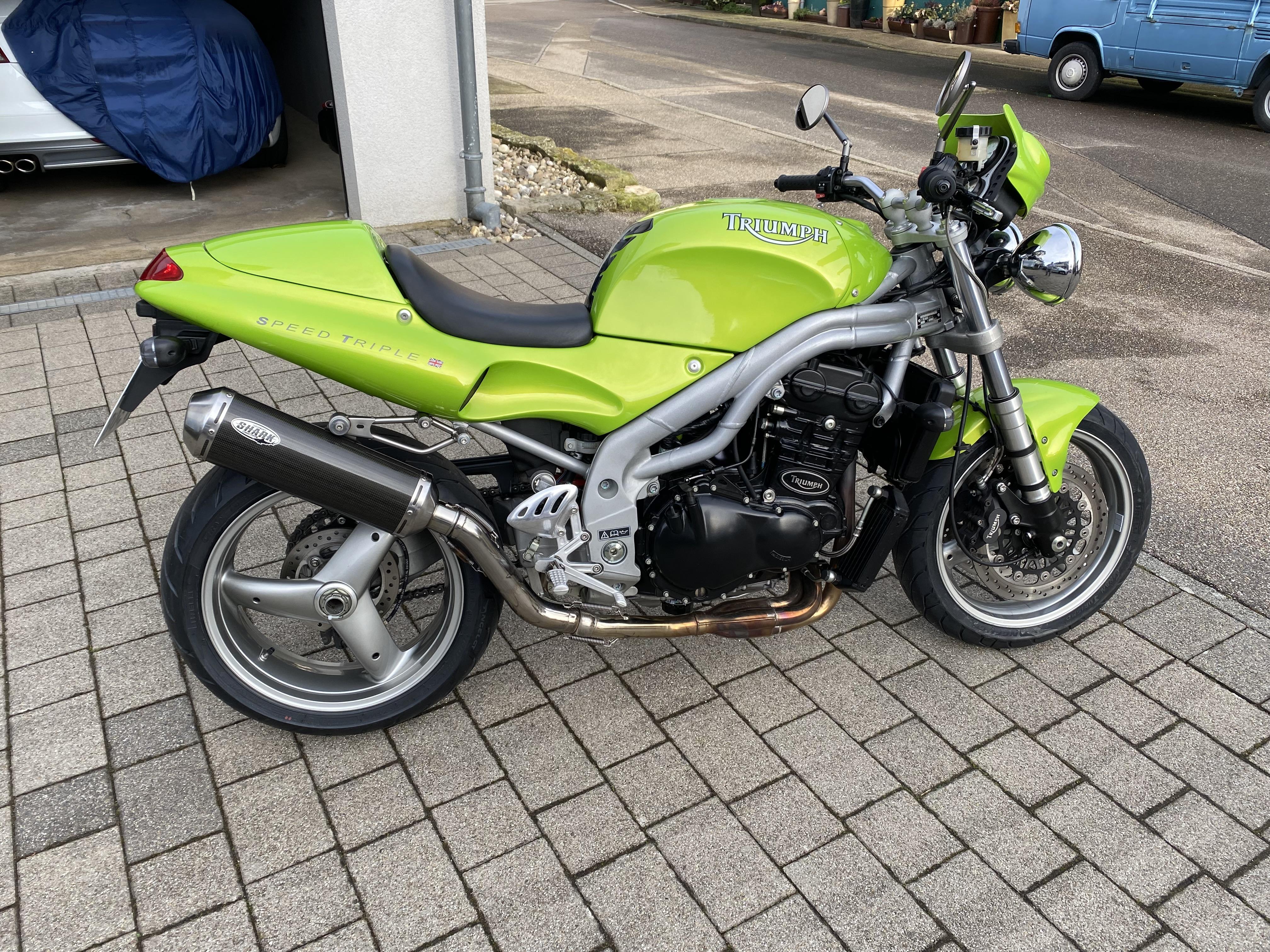

BrianT509 Geschrieben 9. Oktober 2023 Autor report Geschrieben 9. Oktober 2023 Sodale, anbei Projekt Wiederbelebung, nach erster Grundreinigung und Montage eines wunderschönen Shark Carbon Endtopfs (der Dank geht an Hühnermörder). Jetzt noch die neue Batterie, damit sie hoffentlich startet, Ölwechsel und Wechsel der Bremsflüssigkeit. 2019 hat der Vorbesitzer eine umfassende Inspektion mit Ventilspielkontrolle und Gabeldervice für 1.250,— 😬 machen lassen. Damaliger Km-Stand ca. 5.300 Km, heute 5.595 Km… 😩 Jetzt kommt noch ne Flyscreen ran, Heckteil zum Lackieren, zusammen mit FlyS, verstellbare Hebel, neue Spiegel. Und Mädchenkummplung: Wer hat hier Tipps? Merci. Brian Zitieren

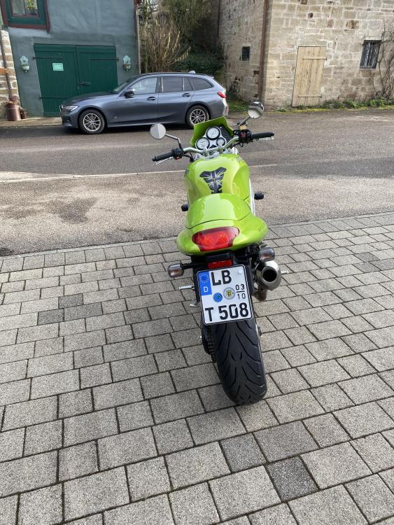

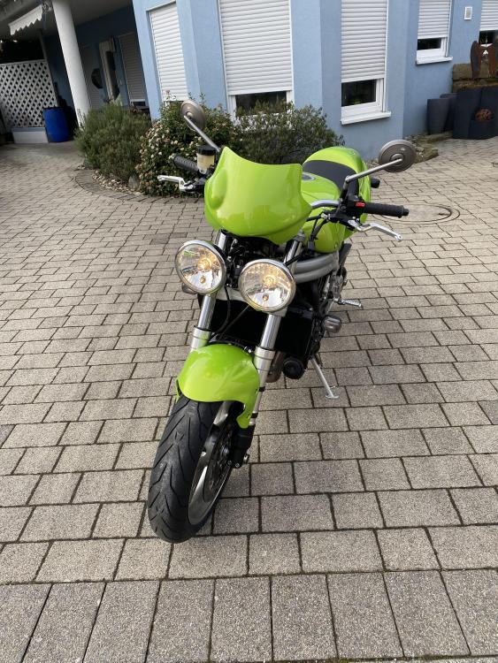

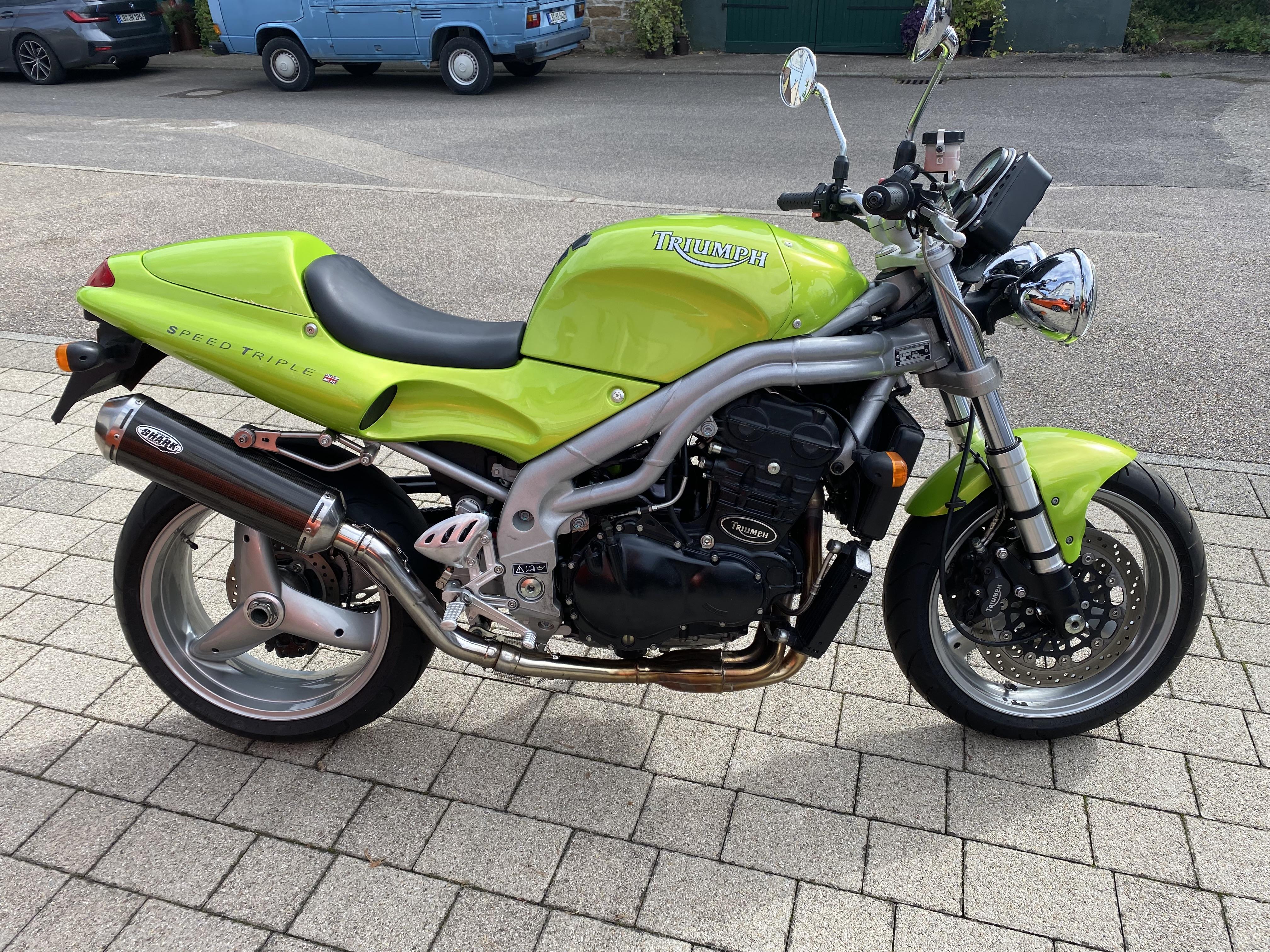

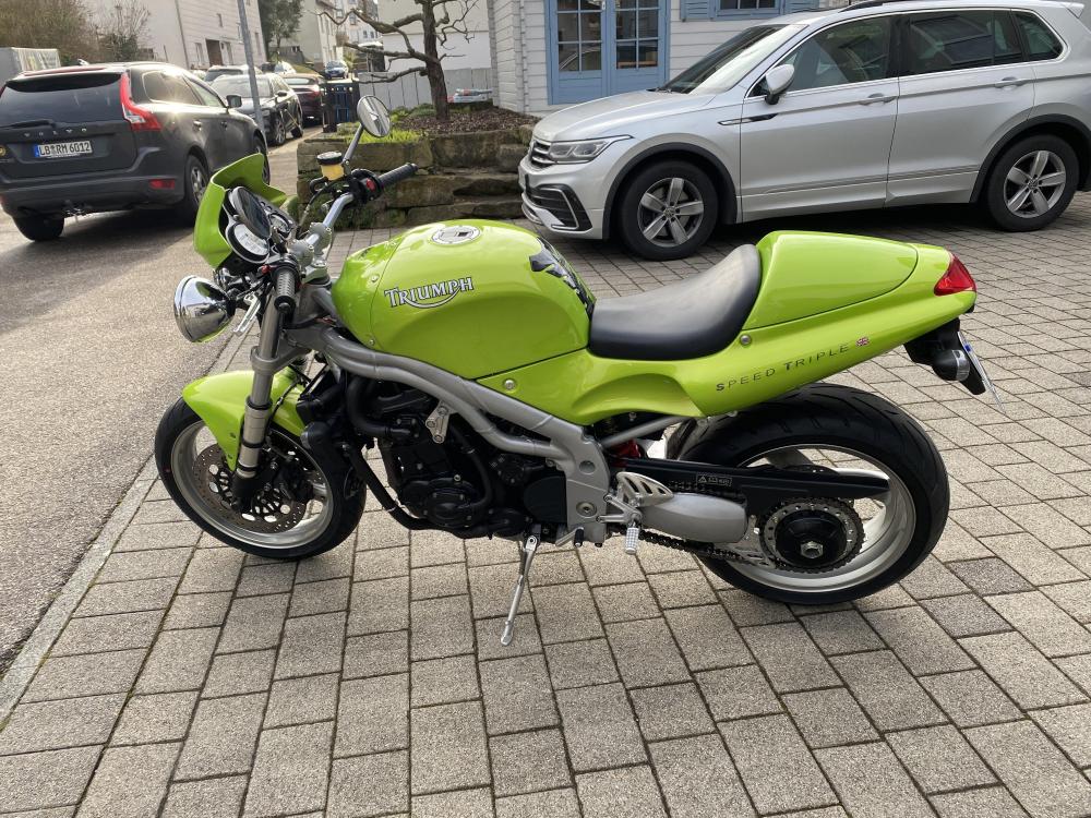

BrianT509 Geschrieben 5. März 2024 Autor report Geschrieben 5. März 2024 Servus Ihr Gläubigen, anbei noch Bilder der Fertigstellung: Pro Brake Hebel, Klarglaseinsätze, Flyscreen und Soziaabdeckung lackiert, andere Spiegel (LSL), Auspuff Shark (hier im Forum passend gekauft, leider keine ABE, obwohl dabei sein sollte, aber nur für 1050er, hüstel…), rsuchgrsue Blinkergläser, neuer Teflonbeschichteter Kupplungszug (wer brauch schon ne Mädchenkupplung?)… Ich glaube das wars… jetzt noch Lenkererhöhung mit 25mm dran und gut is… Highlander556, Herr Kaiser und deedee reagierten darauf 3 Zitieren
BrianT509 Geschrieben 5. März 2024 Autor report Geschrieben 5. März 2024 …ach so… hinten 180/55 Angel GT…. fährt einwandfrei. Gruss Brian Zitieren
Jochen w Geschrieben 5. März 2024 report Geschrieben 5. März 2024 Viel Spass mit der Schönstfarbenen Herr Kollege Zitieren
sniff Geschrieben 5. März 2024 report Geschrieben 5. März 2024 Gratuliere zum wohlfeilen Glücksgriff. Kann sein, dass mit der Lenkererhöhung der Gaszug zu kurz wird und beim Einschlagen nach links die Drehzahl steigt. Probier mal, den Zugausgang am Gasgriff unter die Armatur (statt drüber wie jetzt) zu montieren, damit gewinnst ein paar Zentimeter. Ein längerer Kupplungszug (außen rum) schadet auch nicht bei der Hochlegungs-OP. Wenn der 180er nicht eingetragen ist, wird Dir jeder die Dimension 190-55 auf der 6 Zoll-Felge ans Herz legen. Und wennst mal eine Zusammenkunft der grünen Schönhecks andenken solltest, gib Bescheid. Zitieren

BrianT509 Geschrieben 11. März 2024 Autor report Geschrieben 11. März 2024 Servus, Lenkererhöhung um 2,5 cm funktioniert erstklassig. Kein Problem mit dem Gaszug. Es sitzt sich viel besser mit meinen 187 cm. Brian Zitieren
