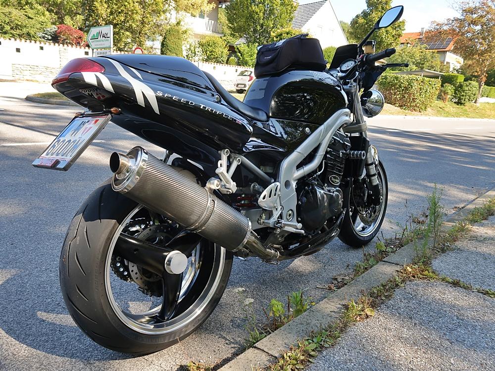

Banditodi Geschrieben 28. September 2023 report Geschrieben 28. September 2023 (bearbeitet) Hallo zusammen, Ich besitze jetzt eine speed triple von 06/2002. Im Schein steht t509... Wenn ich im netz danach suche kommt bei dem Baujahr immer 955...wat denn nu Oder 595.. Habe kein Kat, 107 PS, schwarze Felgen.. Bearbeitet 28. September 2023 von Banditodi Zitieren

der Adi Geschrieben 28. September 2023 report Geschrieben 28. September 2023 So'n Bild von der Gerät (oder von der FIN) würde entweder vieles einfacher machen....oder die Diskussion noch mehr anheizen :D in der Zwischenzeit werf ich mal mein Halbwissen dazu, bis jemand kommt der es wirklich weiß - die alten Hasen hier :D 107 Ps klingt meiner Meinung nach wie eine T509 mit 885er Motor und einer seeeeehr späten Zulassung ab 2002 waren es dann T595N mit 120 PS, und es gab noch die Daytonas, die aber glaub ich nur 595N hießen. (Und 147 Ps hatten). 955i ist die Marketingbezeichnung der 595-Baureihen um auf den Hubraum hinzuweisen. Unabhängig davon weiß ich jetzt nicht ab welchem Baujahr der Vielschraubenmotor kam (meine aber auch, dass das ab 2002 war?) Zitieren

Joe Ka Geschrieben 28. September 2023 report Geschrieben 28. September 2023 (bearbeitet) Man muss unterscheiden zwischen Name und Typenbezeichnung. Speed Triple: 94 kam die erste Speed Triple mit 885er Motor raus, Name "Speed Triple", Bezeichnung "T300b", zuerst mit 5-Gang-Getriebe, dann später mit 6-Gang .. das sind die, die Original den Einzelscheinwerfer und das kantige Heck haben. Die hatten 72kW = knapp 98ps (metrisch - nicht bhp!) 97 kam die zweite Generation raus, die die Typenbezeichnung "T509", Name "Speed Triple" hatte. Die hatten als erstes den Doppelscheinwerfer und das "Schönheck" Die hatte zuerst 885ccm mit 78kW=106ps Dann 99 wurde zum 955er Motor gewechselt, weiter unter der Typenbezeichnung T509, als Name jetzt "Speed Triple 955i" - das sind auch weiter "Schönheckmodelle" Hier sind wir jetzt bei 80kW = knapp 109ps Dann 2002 kam ein komplett neues Modell, der Name blieb "Speed Triple 955i", die Bezeichnung war jetzt 595n (ohne T). Die haben jetzt den neu entwickleten Motor im Druckgußverfahren, der Vielschraubenmotor (der so heißt wegen der vielen Schrauben an den Motordeckeln). Das sind jetzt keine Schönheckmodelle mehr. Der Motor hat 88kW = knapp 120ps. Die wurden bis 2004 gebaut, danach kam dann die erste 1050er Speedy mit der Bezeichnung 515NJ. Bei Banditoti im Schein steht 79kW aus 953ccm - kann so eigentlich nicht existieren. Sollten eigentlich 80kW sein, dann würde es zum Hubraum passen passen. Falls es eine extrem spät zugelassene 885er sein sollte müsste sie ja entsprechend weniger Hubraum haben und eben ur 78kW, die aber teilweise sicher auch noch 99 zugelassen wurden - wilde Theorie: der, der damals Erstzulassung gemacht hat war genau so verwirrt wie fast alle anderen auch (sieht man ja hier :P) und hatte für die T509 BJ99 zwei kW Werte vorliegen, nämlich 78 & 80, und hat dann einfach den Mittelwert eingetragen, weil er nicht wusste dass es zwei unterschiedliche Motoren sind. Bei der Daytona waren die T595 die Schönheckmodelle, die es dann auch mit 955er Motor gab und dann später auch "Daytona 955i" als Name hatten, da wurde dann 2001 zum neuen Motor, dem Vielschraubenmotor, gewechselt. Von da an hatten sie die 147ps, kein Schönheck mehr und die Bezeichnung T595n, der Name "Daytona 955i" blieb aber. Nur ob die Daytonas vor der T595 nicht auch T509 als Typenbezeichnung hatten weiß ich nicht sicher. edit: obligatorischer Nachtrag - Starfighter weiß, was du brauchst :D Bei den Speedies ist bei genug Händlern der Wurm drin, gab wohl einfach zu wenig und es war zu wirr. Bearbeitet 28. September 2023 von Joe Ka Krylov, Triplemania und sniff reagierten darauf 3 Zitieren

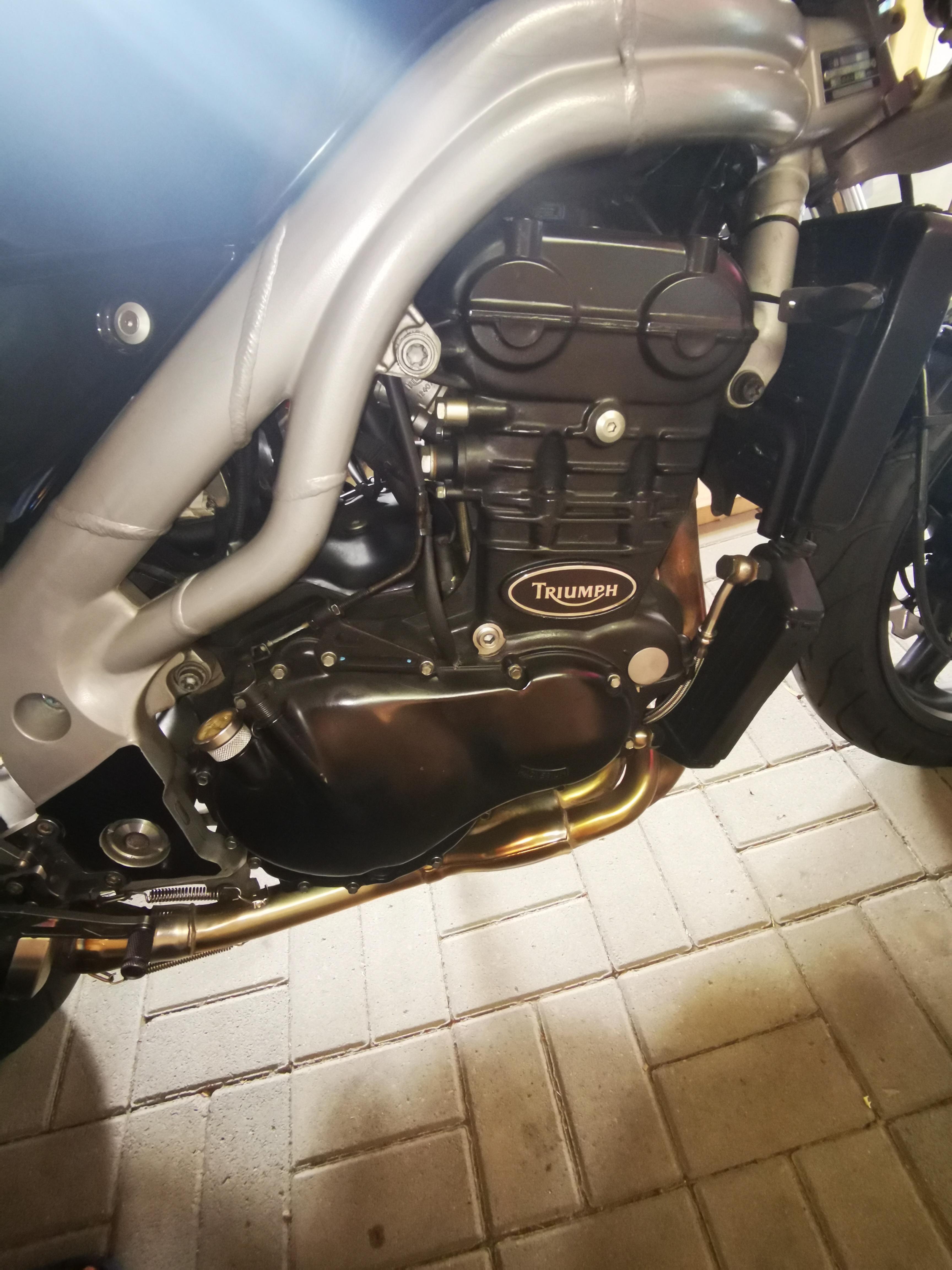

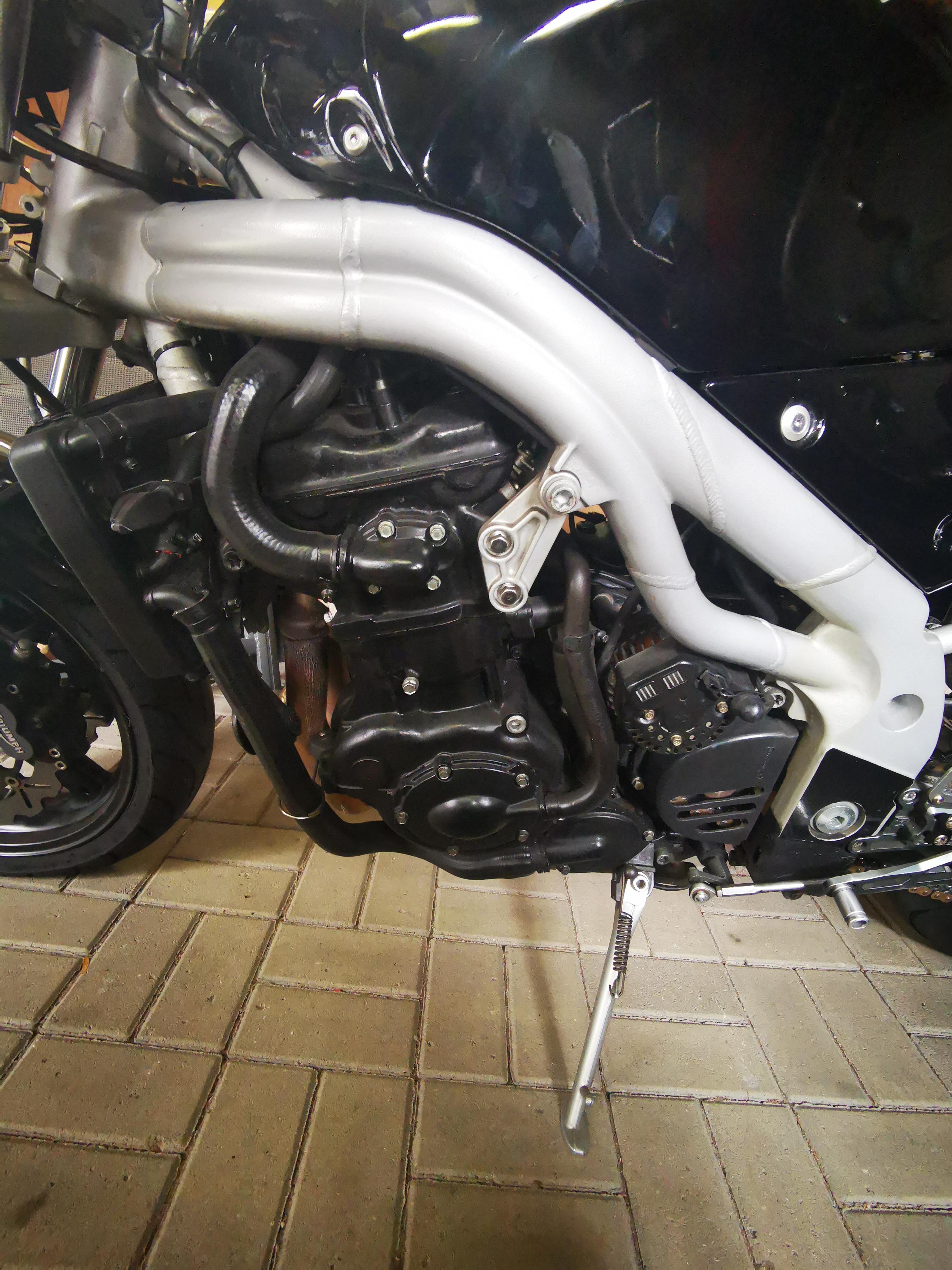

der Adi Geschrieben 28. September 2023 report Geschrieben 28. September 2023 Im Teilekatalog sollte sich anhand der FIN (VIN) nachvollziehen lassen, was du brauchst - da wird dann meist unterteilt nach " bis nr xx" und "ab nr xy". Für mich sieht das aber tatsächlich nach nem 885er Motor aus, weil wegen außenliegende Lichtmaschine - weiß allerdings nicht ob das beide Modellreihen noch so hatten. OT: bestell doch einfach mal Teile, schau ob sie passen und frag dann für welche Modellreihe die waren :D Wir bleiben gespannt. OT2: hab noch ne These. Es ist eine spät zugelassene T509 die mal nen völlig falschen Tauschmotor bekommen hat *nich steinigen * :D Zitieren
