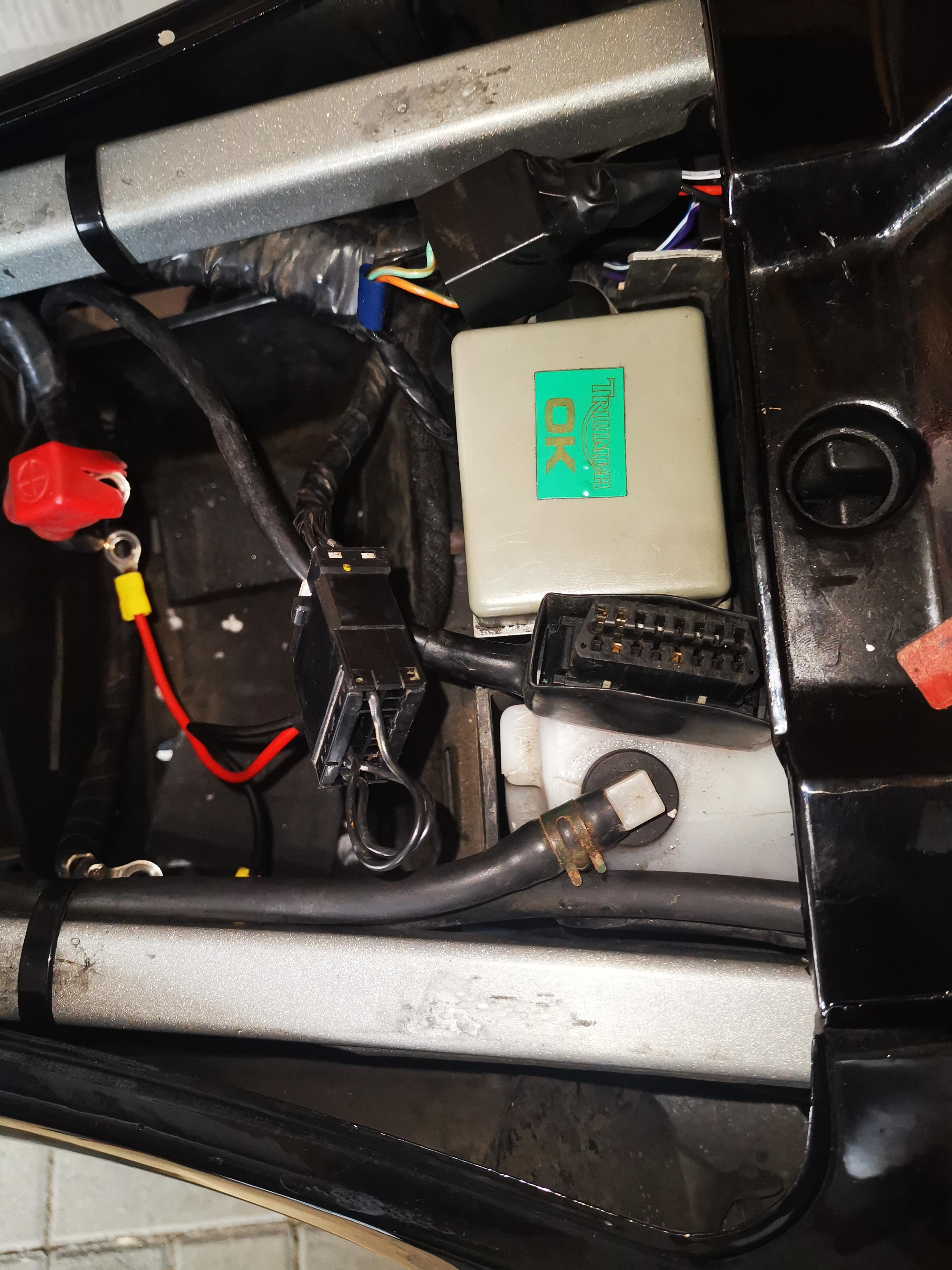

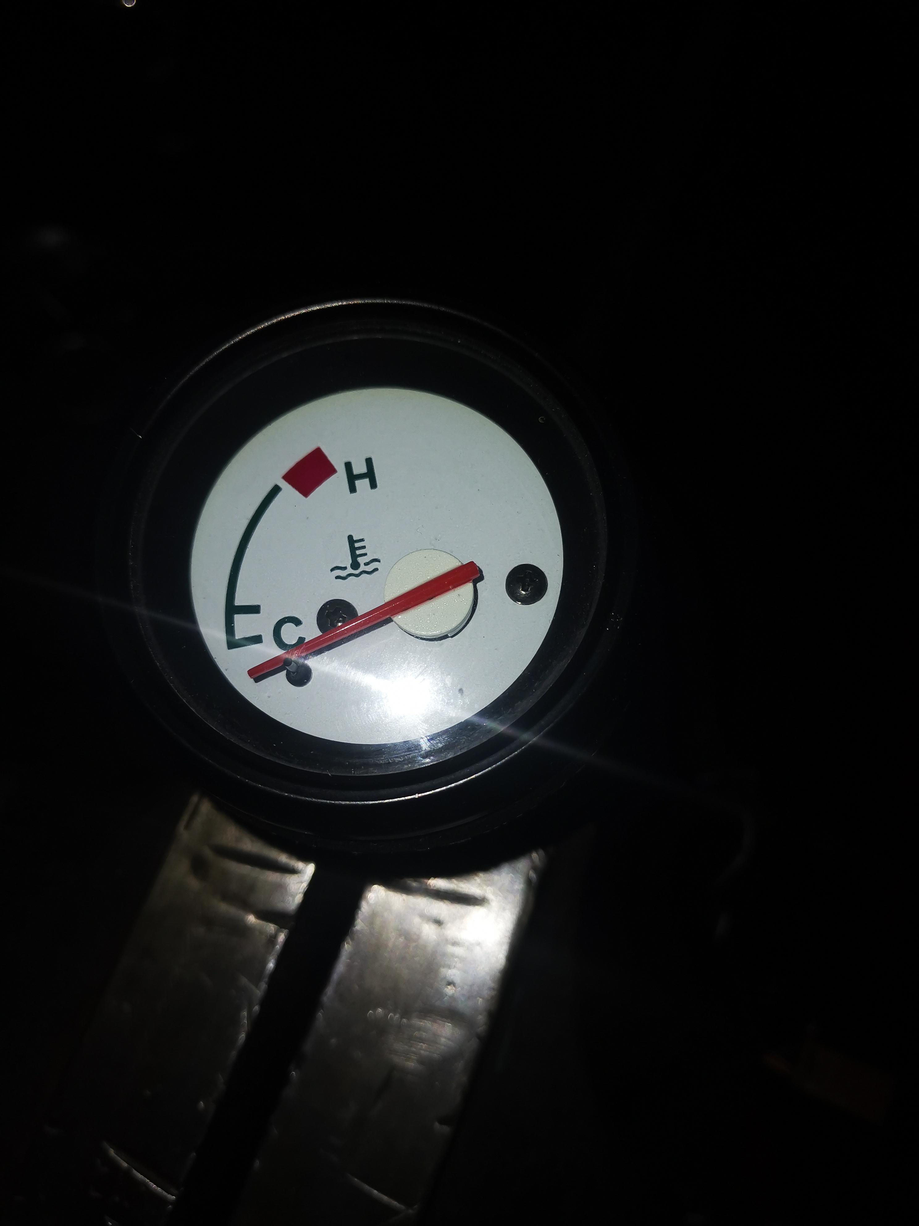

Gast Geschrieben 30. September 2023 report Geschrieben 30. September 2023 Moin, bei meiner speed triple klebt der Zeiger quasi immer unter bei kalt. Da tut sich nix.. Muss es erst richtig heiss sein?? Zitieren
andijott Geschrieben 30. September 2023 report Geschrieben 30. September 2023 Massefehler?? …hatte ich letzthin dort auch, ein Kabel war blankgescheuert Zitieren
East Geschrieben 30. September 2023 report Geschrieben 30. September 2023 Stichwort: Massesammelstecker, schau mal nach ob da noch der alte Gammelstecker verbaut ist! Zitieren
Gast Geschrieben 1. Oktober 2023 report Geschrieben 1. Oktober 2023 Die beiden Stecker sind bei der Batterie zu sehen... Das ist der massensammelstecker? Zitieren
Drucki Geschrieben 1. Oktober 2023 report Geschrieben 1. Oktober 2023 Nö, der rechte ist die Schnittstelle zum Steuergerät OBD, der linke ist für eine Alarmanlage, deshalb die kurzen Brücken. Ich habe leider Bild gefunden. Zitieren
Triplemania Geschrieben 1. Oktober 2023 report Geschrieben 1. Oktober 2023 Der große Stecker (zwischen Sicherungskasten und Ausgleichsbehälter) ist der OBD-Stecker. Den kleinen schwarzen (auf der Batterie) kann ich nicht identifizieren. Zitieren
Triplemania Geschrieben 1. Oktober 2023 report Geschrieben 1. Oktober 2023 Bild vom Massesammelstecker, im T5net: Zitieren
andijott Geschrieben 1. Oktober 2023 report Geschrieben 1. Oktober 2023 ...bei mir war es einfacher, unten im Bereich der Verkleidung hinter den Scheinwerfern - da geht es eng her...schau auch mal da.... Zitieren

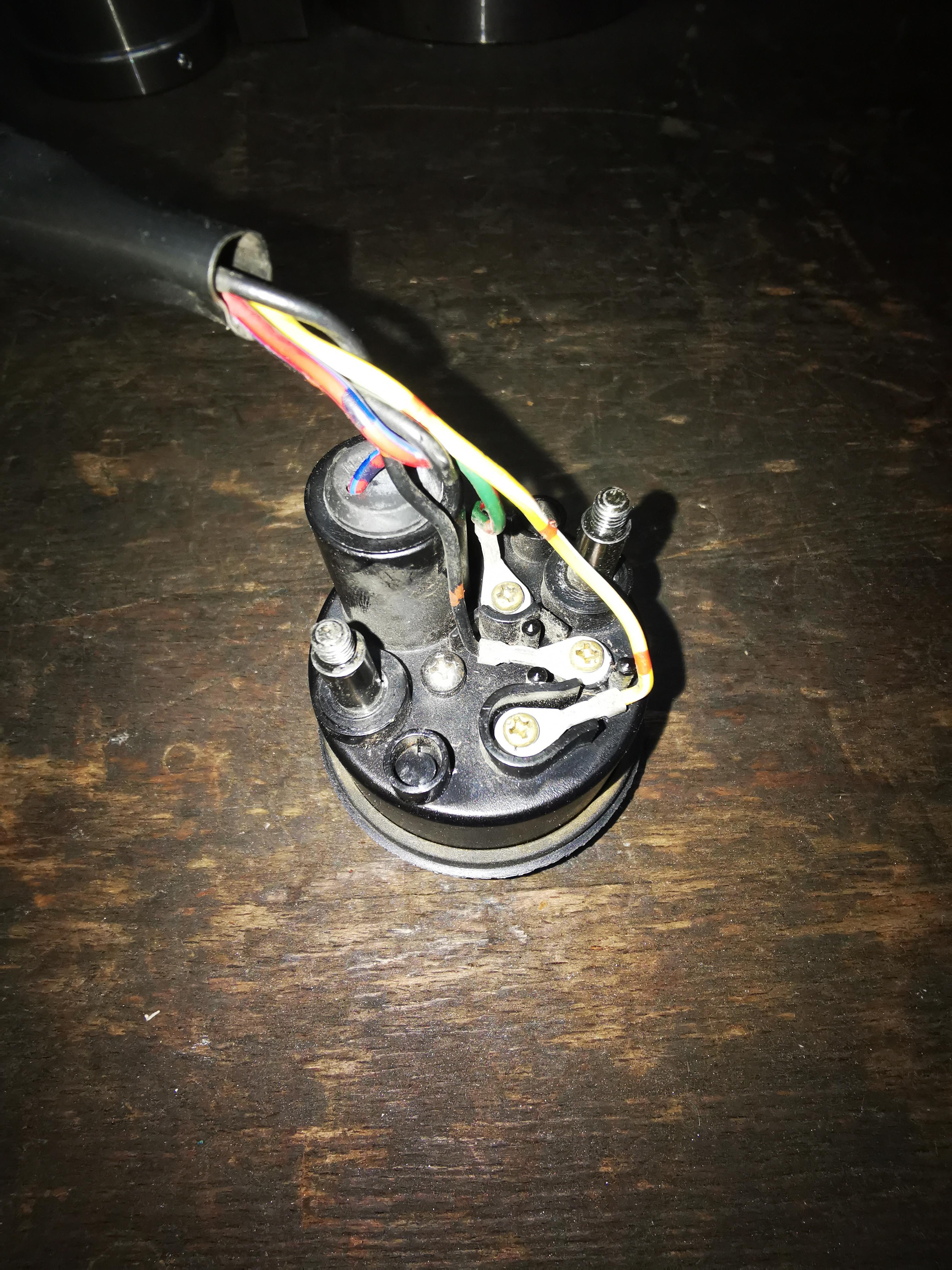

Gast Geschrieben 3. Oktober 2023 report Geschrieben 3. Oktober 2023 Moin zusammen, Hab die temperaturanzeige mal ausgebaut. Kann ich diese irgendwie Durchmessern oder ne gewisse Spannung drauf geben um zu sehen ob sich da was bewegt? Licht funktioniert.. Immerhin Zitieren
Gast Geschrieben 3. Oktober 2023 report Geschrieben 3. Oktober 2023 vor 2 Minuten schrieb Banditodi: Moin zusammen, Hab die temperaturanzeige mal ausgebaut. Kann ich diese irgendwie Durchmessern oder ne gewisse Spannung drauf geben um zu sehen ob sich da was bewegt? Licht funktioniert.. Immerhin Oder kann man es aufschrauben? Zitieren
Drucki Geschrieben 3. Oktober 2023 report Geschrieben 3. Oktober 2023 vor 4 Minuten schrieb Banditodi: Kann ich diese irgendwie Durchmessern oder ne gewisse Spannung drauf geben um zu sehen ob sich da was bewegt? Moin, miss doch einfach mal die Spannung am Stecker des Instruments, der die Anzeige bewirken soll. Ich denke, da kommt eine Spannung kleiner 1 Volt an. Vielleicht mißt du auch mal am Temperatursensor, Eingang und Ausgang gegen Masse. Ich gehe davon aus, das die Temp-Sensorspannung ins Steuergerät geht, und das Steuergerät eine Spannung zur Anzeige schickt. Aber das ist Kaffeesatzleserei weil ich dein Motorrad nicht kenne. Ich würde da auf keinen Fall mit 12 Volt als Anzeige-Spannung ran gehen! Zitieren
Gast Geschrieben 3. Oktober 2023 report Geschrieben 3. Oktober 2023 vor 9 Minuten schrieb Drucki: Moin, miss doch einfach mal die Spannung am Stecker des Instruments, der die Anzeige bewirken soll. Ich denke, da kommt eine Spannung kleiner 1 Volt an. Vielleicht mißt du auch mal am Temperatursensor, Eingang und Ausgang gegen Masse. Ich gehe davon aus, das die Temp-Sensorspannung ins Steuergerät geht, und das Steuergerät eine Spannung zur Anzeige schickt. Aber das ist Kaffeesatzleserei weil ich dein Motorrad nicht kenne. Ich würde da auf keinen Fall mit 12 Volt als Anzeige-Spannung ran gehen! .. Wenn ich die Anzeige Durchmessern könnte, wüsste ich dann Schonmal ob diese defekt oder nein.. Gibt es denn nen Schaltplan von der speed 509 von 2001? Zitieren
Drucki Geschrieben 3. Oktober 2023 report Geschrieben 3. Oktober 2023 (bearbeitet) Du kannst ja mal mit einem Ohmmeter den Durchgang messen. Da ist ja eine Spule im Instrument die den Zeiger bewegt. Miss doch einfach ob eine Spannung am Stecker anliegt! Also der Stecker der jetzt am Motorrad frei ist! Aber Vorsicht, du hast da 12Volt für die Beleuchtung und Kleinspannung für die Anzeige! Edit meint noch, das im WHB ein Schaltplan ist. Ich habe nur einen von meinem Eisen. Bearbeitet 3. Oktober 2023 von Drucki Zitieren
Triplemania Geschrieben 3. Oktober 2023 report Geschrieben 3. Oktober 2023 vor 13 Minuten schrieb Banditodi: Gibt es denn nen Schaltplan von der speed 509 von 2001? In den FAQ sind für die Rundheckmodelle zwei Schaltpläne verlinkt, für solche mit Sagem MC 1000 und die mit Sagem MC 2000. MC 1000: https://www.t5net-forum.de/forum/gallery/image/30705-schaltplan_mc1000-bjpg/ MC 2000: https://www.t5net-forum.de/forum/gallery/image/30706-schaltplan_mc2000/ HTH Zitieren
Gast Geschrieben 6. Oktober 2023 report Geschrieben 6. Oktober 2023 .. So, viele Stecker aufgemacht und mit kontaktspray gereinigt. Jetz zeigt er wieder was an. Aber halt nicht viel.. Bei wat Stopp and go und Landstraße gerade unterer Bereich Zitieren
Magic Footprince Geschrieben 7. Oktober 2023 report Geschrieben 7. Oktober 2023 ist normal, meine kommt auch nur knapp über start Zitieren
