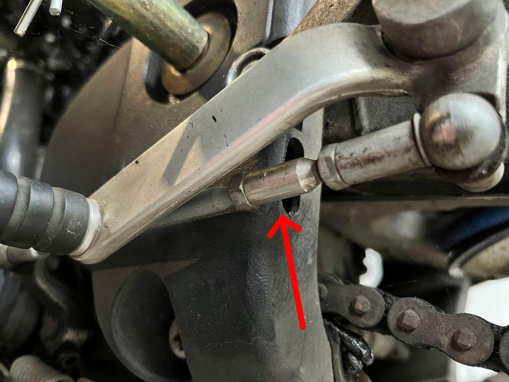

Nordi Geschrieben 3. Oktober 2023 report Teilen Geschrieben 3. Oktober 2023 Hi zusammen, ich bin neu hier bei euch und könnte eure Hilfe brauchen. Leider habe ich heute (auf der Autobahn) die Gewindestange meines Schaltgestänges verloren. Fragt bitte nicht warum das war wirklich ärgerlich Kann mir einer von euch sagen, wie lang die Gewindestange insgesamt ist und ob sich das Gestänge bei den neueren Speedys das gleiche ist? Leider habe ich dazu bei Triumph auch keine Angaben gefunden und das originale Teil ist bei Triumph auch nicht mehr bestellbar Wenn noch einer von euch so ein Teil liegen hat, kann er mir gern einfach eine Nachricht schreiben. Triumph scheint das Teil nicht mehr anzubieten. Vielen Dank vorab für eure Unterstützung Gruß Nordi Zitieren Link zu diesem Kommentar Auf anderen Seiten teilen Mehr Optionen zum Teilen...
Toschi Geschrieben 4. Oktober 2023 report Teilen Geschrieben 4. Oktober 2023 (bearbeitet) Hi! Die Stange ist insgesamt ca. 17 cm lang. Die Gewinde jeweils ca. 2 cm. Ich konnte nicht ganz genau messen, da das im eingebauten Zustand etwas schwierig ist (Speedy 2006). Im Notfall, passende Gewindestange aus dem Baumarkt holen und entsprechend auf Länge schneiden. Ist zwar nicht schön, aber das Mopped läuft erstmal wieder. Gruß,Toschi Bearbeitet 4. Oktober 2023 von Toschi Zitieren Link zu diesem Kommentar Auf anderen Seiten teilen Mehr Optionen zum Teilen...
Florett Geschrieben 5. Oktober 2023 report Teilen Geschrieben 5. Oktober 2023 Gewindestange geht nicht. Eine Seite hat nämlich ein Linksgewinde. Zitieren Link zu diesem Kommentar Auf anderen Seiten teilen Mehr Optionen zum Teilen...

Nordi Geschrieben 5. Oktober 2023 Autor report Teilen Geschrieben 5. Oktober 2023 vor 8 Stunden schrieb Toschi: Hi! Die Stange ist insgesamt ca. 17 cm lang. Die Gewinde jeweils ca. 2 cm. Ich konnte nicht ganz genau messen, da das im eingebauten Zustand etwas schwierig ist (Speedy 2006). Im Notfall, passende Gewindestange aus dem Baumarkt holen und entsprechend auf Länge schneiden. Ist zwar nicht schön, aber das Mopped läuft erstmal wieder. Gruß,Toschi @Toschi Danke dir, dass du extra nachgemessen hast. Hab jetzt ne Gewindestange mit rechts und linksgewinde gefunden. Soll zum Wochenende da sein. Dann kann die Speedy wieder rollen. Danke für eure Hilfe Gruß Nordi Zitieren Link zu diesem Kommentar Auf anderen Seiten teilen Mehr Optionen zum Teilen...

Nordi Geschrieben 7. Oktober 2023 Autor report Teilen Geschrieben 7. Oktober 2023 (bearbeitet) Servus zusammen: Bei meiner Speedy passt wieder alles. Hab die 160mm Gewindestange eingebaut. Musste allerdings den Habel auf der Schaltwelle um einen Zahn weiter nach oben setzen. Aus meiner Sicht schaltet sie sich so aber besser vom 5. in den 6. Gang. Werd´s jetzt so mal fahren und sehen was passiert. Die erste Tour lief auf jeden Fall problemlos. Danke für eure Hilfe Gruß Nordi P.S.: Wen es interessiert, die originale Stange ist nur 145mm. Hab zwischenzeitlich noch ein zweites Teil original bekommen und nachgemessen Bearbeitet 7. Oktober 2023 von Nordi Zitieren Link zu diesem Kommentar Auf anderen Seiten teilen Mehr Optionen zum Teilen...

Professor Geschrieben 9. Oktober 2023 report Teilen Geschrieben 9. Oktober 2023 Ich habe mir "damals" eine Schaltstangen-Verlängerung gekauft. Damit konnte ich den Schalthebel weiter nach unten drehen (für mich ergonomisch besser), ohne den Hebel auf der Schaltwelle versetzen zu müssen. Die originale Schaltstange war für die Aktion zu kurz. Gleichzeitig konnte den Hebel auf der Schaltwelle besser positionieren, so daß das Schalten nun leichter vonstatten geht. Highlander556, maggo und Nordi reagierten darauf 3 Zitieren Link zu diesem Kommentar Auf anderen Seiten teilen Mehr Optionen zum Teilen...
Toschi Geschrieben 9. Oktober 2023 report Teilen Geschrieben 9. Oktober 2023 vor 4 Stunden schrieb Professor: Ich habe mir "damals" eine Schaltstangen-Verlängerung gekauft. Damit konnte ich den Schalthebel weiter nach unten drehen (für mich ergonomisch besser), ohne den Hebel auf der Schaltwelle versetzen zu müssen. Die originale Schaltstange war für die Aktion zu kurz. Gleichzeitig konnte den Hebel auf der Schaltwelle besser positionieren, so daß das Schalten nun leichter vonstatten geht. Stimmt ja, hab ich ja auch drin. Ist mir erst wieder eigefallen, als ich Deinen Post gelesen habe. Deshalb hatte ich auch die 17 cm, anstatt die 14,5 cm gemessen (war schon etwas dämmrig in der Garage 😉). Grüße, Toschi Nordi reagierte darauf 1 Zitieren Link zu diesem Kommentar Auf anderen Seiten teilen Mehr Optionen zum Teilen...
