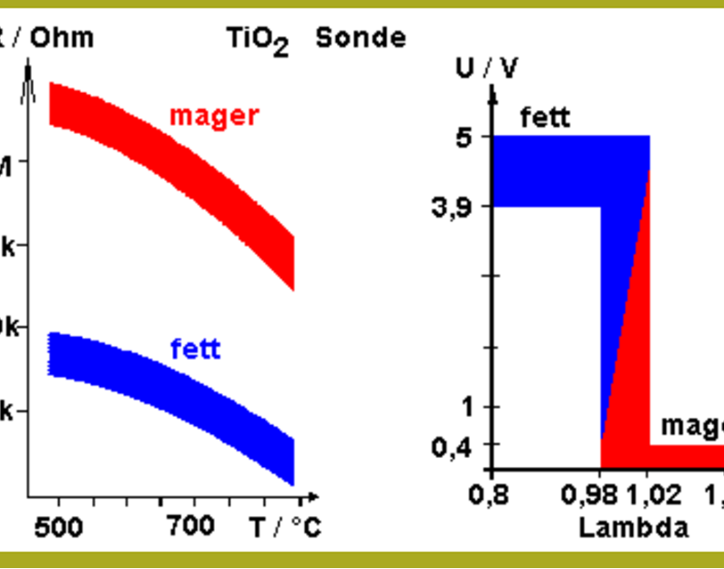

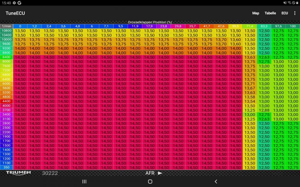

SpeedySchorsch Geschrieben 10. November 2023 report Geschrieben 10. November 2023 Hallo zusammen, da meine RS auch nach einer Abstimmung (mit Lambdasonde) immer noch etwas KFR zeigt habe ich viel gelesen und auch ein paar Hoffnungen daran geknüpft. So habe ich in einigen Beiträgen vom Einsatz eines Lambdasondendummie gelesen und das mit dessen Einsatz das KFR verschwunden war !!! was soll ich sagen bei mir nicht.... es ist unverändert. Da in dem Dummie zwei Ersatzwiderstände eingesetzt sind, die zu einen die Heizung und zum anderen einen festen Lambdawert vorgibt, konnte es schon keine normale Spannungssprungsonde sein, sondern musste einen Widerstandsprungsonde sein. Der Nachteil die Widerstandsprungsonde hat nur einen Messbereich zwischen 0,98 und 1,02... also +- 2% Regelbereich, was nicht wirklich viel ist. Spannungssprungsonden oder die noch besseren Breitbandsonden schaffen gut +-20% Regelbereich. Die Frage die ich mir nun stelle... ob es einen Unterschied macht den Dummie einzusetzen oder die Sonde und somit die Regelung im Steuergerät auszuschalten. ????? Mit einem angepassten Messgerät für eine Spannungsprungsonde von Mtron (https://shop.mtron.de/product_info.php?products_id=2) konnte ich den Messbereich der Sonde schon etwas visualisieren. Natürlich verfälscht der notwendige Spannungsteiler für die Anpassung der Eingangspannung mit dem Widerstand der Widerstandsprungsonde das Messergebnis, der Messfehler wird aber mit sinkendem Widerstand geringer. Dann habe ich daran gedacht in der Map die AFR Tabelle einfach den Bereich des KFR den Lambdawert in Richtung fetter zu verändern. Das wurde bei der Abstimmung aber schon berücksichtigt. Aber wenn die Sonde nur +-2% messen kann wie kann dann durch Triumph in der originalen Map diese Werte eingetragen sein. Dann sind alle Werte unter 14,21 und über 14,79 garnicht plausibel bzw. verlässlich messbar. Anbei noch ein Video der Messschaltung Vielleicht gibt es hier noch weitere Ansätze ???? Video_Lambda.mp4 Zitieren
SpeedySchorsch Geschrieben 11. November 2023 Autor report Geschrieben 11. November 2023 (bearbeitet) Ergänzend zur AFR Tabelle sind diese Werte abzuleiten. So sieht die auf die Widerstandsonde passende Tabelle aus. Der Widerstand aus dem Dummie mit 1 Megaohm simuliert als Lambda 1 und zeigt auf meinem Messgerät 3,177 Volt Bearbeitet 11. November 2023 von SpeedySchorsch Zitieren

SpeedySchorsch Geschrieben 27. Dezember 2023 Autor report Geschrieben 27. Dezember 2023 Hallo..... nach meinen Nachforschungen sind in vielen Fahrzeugen Spannungssprungsonden verbaut. Diese können Lambdawerte in weiten Bereich (0,8 - 1,2) erkennen. Nach den Messwerten bei meiner RS ist es aber eine Widerstandssprungsonde und die kann halt nur 0,98 - 1,02 zuverlässig messen. Bei der RS istes eine Sonde im Sammler von 3 Zylindern. Wenn ich das richtig gesehen habe z.B. bei der BMW S1000R sind es in jedem Krümmer eine Sonde. den Rest erledigt die Elektronik drumherum..... so ruckelt es auch nur beim KFR .... sobald ich Gas gebe läuft sie sauber hoch.... oder auch richtig heftig hoch wenn das Gas weiter aufgedreht wird. Zitieren

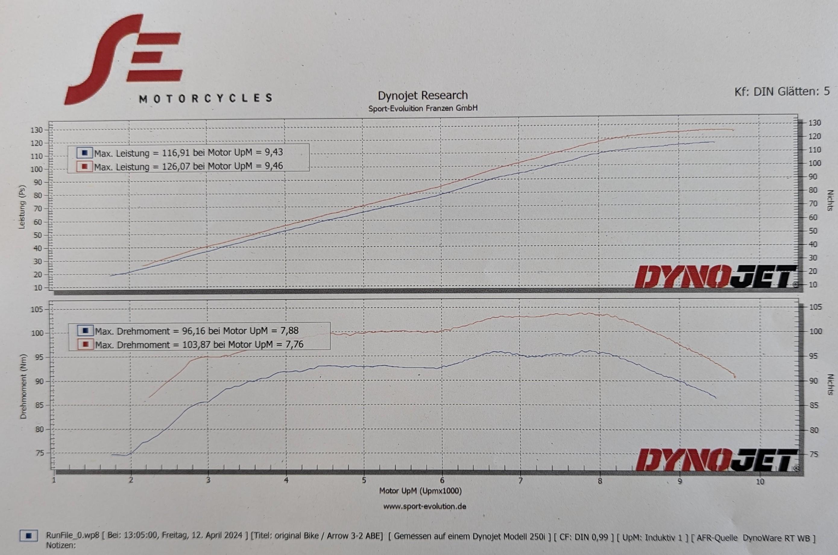

Oldschool-63 Geschrieben 12. April 2024 report Geschrieben 12. April 2024 Hallo zusammen, Ich habe meine (NN01 R) gerade beim Dietmar Franzen machen lassen. Er schaltet die Lambda-Regelung in der ECU ab. Er zieht keinen Stecker und baut auch nichts aus. Frage in die Runde: Welches Drehmoment/ welche Leistung wurden bei Euren Optimierungen erreicht? Er sagte mir eben, praktisch kein Kundenfahrzeug hat die angegebene Leistung laut Papieren (wohlgemerkt immer geringer). Wie war das bei euch? Gruß Richard Zitieren
SpeedySchorsch Geschrieben 15. April 2024 Autor report Geschrieben 15. April 2024 Hallo Richard, bei der RS war nach der ersten Optimierung auch die Leistung etwas höher und entsprach der Werksangabe. Mit der Optimierung wollte ich aber nicht vorrangig die Leistung steigern sondern den Motorlauf im unteren Drehzahlbereich (-> 4500U/min) vom KFR befreien. Wenn deine NN01 R eh kein KFR hatte und nach der Optimierung noch besser geht um so besser TOP !! Nutzt die Fa. Franzen auch TuneECU oder ein mehr oder weniger Profiprogramm ? Ich hatte zuvor einiges ausprobiert unter anderem auch den Dummystecker. Der Dummy Stecker hat aber einen entscheidenen Nachteil... er trenn die ganze Sonde ab und so wird diese auch nicht weiter beheizt. Wenn sie dann nicht ausgebaut wird, wird sie auf dauer vom Kondenswassser angegriffen und zerstört. Wenn man also den Dummy nutzt und nach einiger Zeit für den TÜV wieder die Sonde ansteckt, kann das schief gehen. Sollte die Fa. Franzen also die Sonde angesteckt lassen und im Mototrstg. abgeschaltet haben sollte die Spannungsversorgung/Heizung für den Erhalt der Sonde denn noch eingeschaltet bleiben. Ob bei TuneECU mit Abschalten der Sonde auch die Heizung eingeschaltet bleibt habe ich noch nicht heraus finden können. Zu dem kann ich nicht sagen ob durch ausschalten der Sonde (mit TuneECU) auch die Lambda Regelung ausgeschaltet wird. Meine RS kam letzte Woche aus der großen Inspektion (Sonde etc alles original) und nach Probefahrt bei 14,5 und 22 Grad ist das KFR noch gering spürbar. Den Perfektionist stört es natürlich noch etwas, Die Fahrbarkeit ist aber deutlich besser als vor der großen Inspektion. Das ist natürlich meckern auf hohem Niveau. Es gibt also noch weiterem Testbedarf...... Zitieren
Oldschool-63 Geschrieben 15. April 2024 report Geschrieben 15. April 2024 Hallo Schorsch, Danke für die ausführliche Rückmeldung. Laufen tut sie nach dem Tuning wirklich 1A. Nicht die geringsten Macken. Aber die absolute Leistung / Drehmoment ist natürlich kacke. 117PS / 104Nm original?! Mir ist nicht klar, woran das liegt. Ventile und Steuerzeiten OK, mechanisch soweit ich weiss alles iO., keine Auffälligkeiten. Lediglich Umbau auf K&N, der das Gemisch spürbar abgemagert hat. Das sollte aber, so zumindest meine Erwartung, das Tuning kompensiert haben. SLS und Kat sind original. Was mit auffiel, ist das die Ansaugtrichter in der Airbox seltsame Konturen besitzen. Das werde ich mir nochmal anschauen. Hab ich was übersehen, was einen derart großen Einfluss haben kann? Gruß Richard Zitieren
SpeedySchorsch Geschrieben 15. April 2024 Autor report Geschrieben 15. April 2024 Hallo Richard, bei meiner RS dachte ich auch das alles i.O. ist... leider waren die Ventile am ersten Zylinder etwas eng.... weiter Befunde gab es nicht, auch die Steuerzeiten waren OK. 117 PS sind doch bei Messung am Prüfstand, die Leistung am Hinterrad.... oder ? Im Rahmen meiner Recherchen habe ich auch diverses geprüft. Probleme mit dem Spritdruck sind bei NN01 und NN02 extrem selten, Sind die Werte der Sensoren vom Druck in der Airbox und der Temperatursensor OK. soweit erste Überlegungen.. Zitieren
Oldschool-63 Geschrieben 15. April 2024 report Geschrieben 15. April 2024 117 PS sind doch bei Messung am Prüfstand, die Leistung am Hinterrad.... oder ? Ja genau. 132PS / 107Nm an der KW. Zitieren
Okliv Geschrieben 15. April 2024 report Geschrieben 15. April 2024 Am 12.4.2024 um 17:43 schrieb Oldschool-63: Hallo zusammen, Ich habe meine (NN01 R) gerade beim Dietmar Franzen machen lassen. Er schaltet die Lambda-Regelung in der ECU ab. Er zieht keinen Stecker und baut auch nichts aus. Frage in die Runde: Welches Drehmoment/ welche Leistung wurden bei Euren Optimierungen erreicht? Er sagte mir eben, praktisch kein Kundenfahrzeug hat die angegebene Leistung laut Papieren (wohlgemerkt immer geringer). Wie war das bei euch? Gruß Richard Zitieren
Okliv Geschrieben 15. April 2024 report Geschrieben 15. April 2024 Am 12.4.2024 um 17:43 schrieb Oldschool-63: Hallo zusammen, Ich habe meine (NN01 R) gerade beim Dietmar Franzen machen lassen. Er schaltet die Lambda-Regelung in der ECU ab. Er zieht keinen Stecker und baut auch nichts aus. Frage in die Runde: Welches Drehmoment/ welche Leistung wurden bei Euren Optimierungen erreicht? Er sagte mir eben, praktisch kein Kundenfahrzeug hat die angegebene Leistung laut Papieren (wohlgemerkt immer geringer). Wie war das bei euch? Gruß Richard Hallo Richard Die Kurven sehen ja fast zu schön aus um war zu sein! Wenn sie allerdings stimmen, wollte ich niemandem zu nahe getreten sein! Vielleicht kannst du deinen Tuner dazu bewegen hier etwas dazu zu schreiben!? Gruß Oliver Zitieren
Okliv Geschrieben 15. April 2024 report Geschrieben 15. April 2024 Alle vorher-nachher-Kurven, die ich bisher gesehen habe, haben sich nie so parallel zueinander bewegt! Vielleicht liegt es daran die Lamdasonde raus zu nehmen und die ECU ihren Job machen zu lassen? ... Keine Ahnung, deshalb würde ich gerne mal die Meinung des Profis dazu lesen! Zitieren
