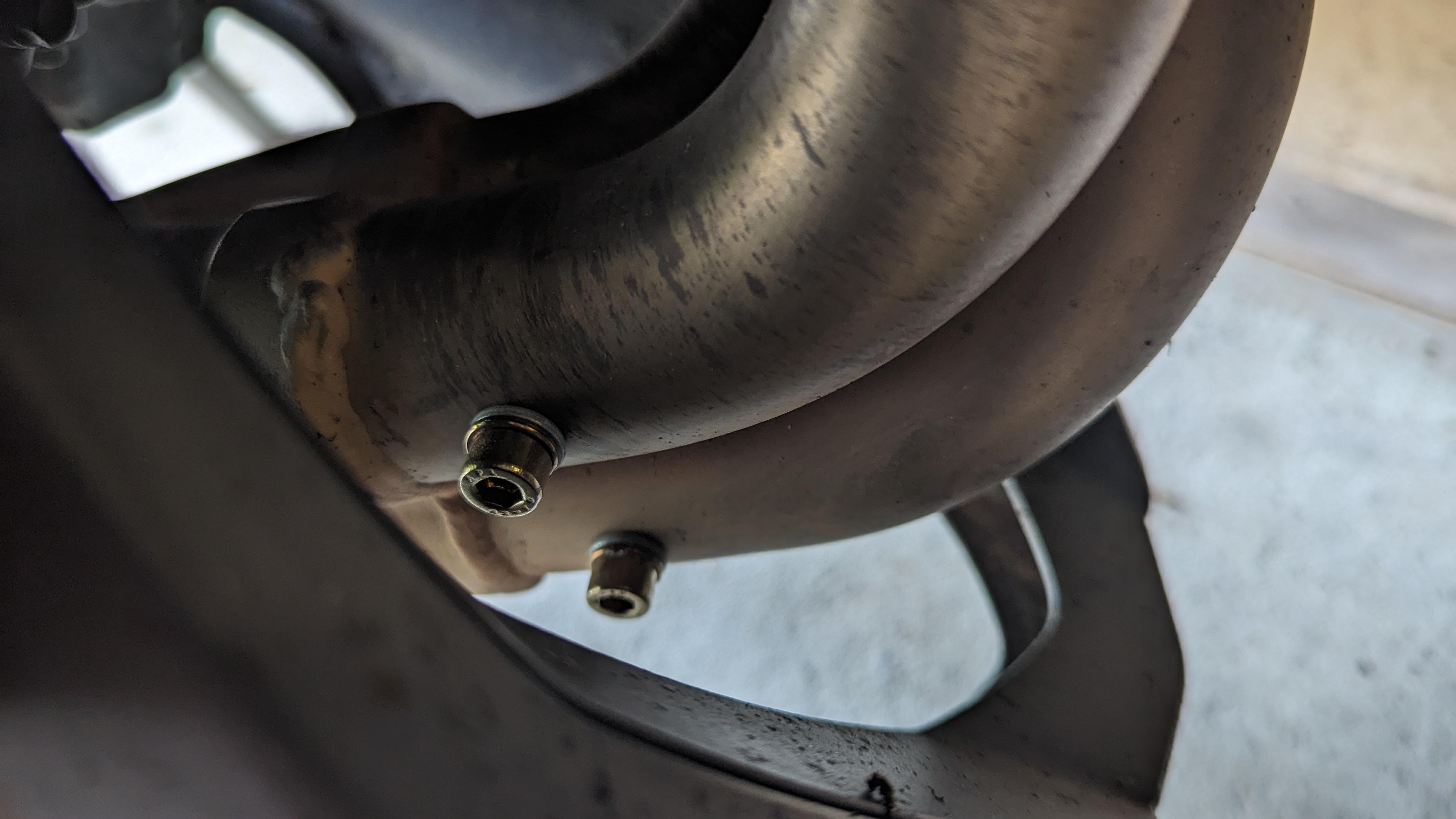

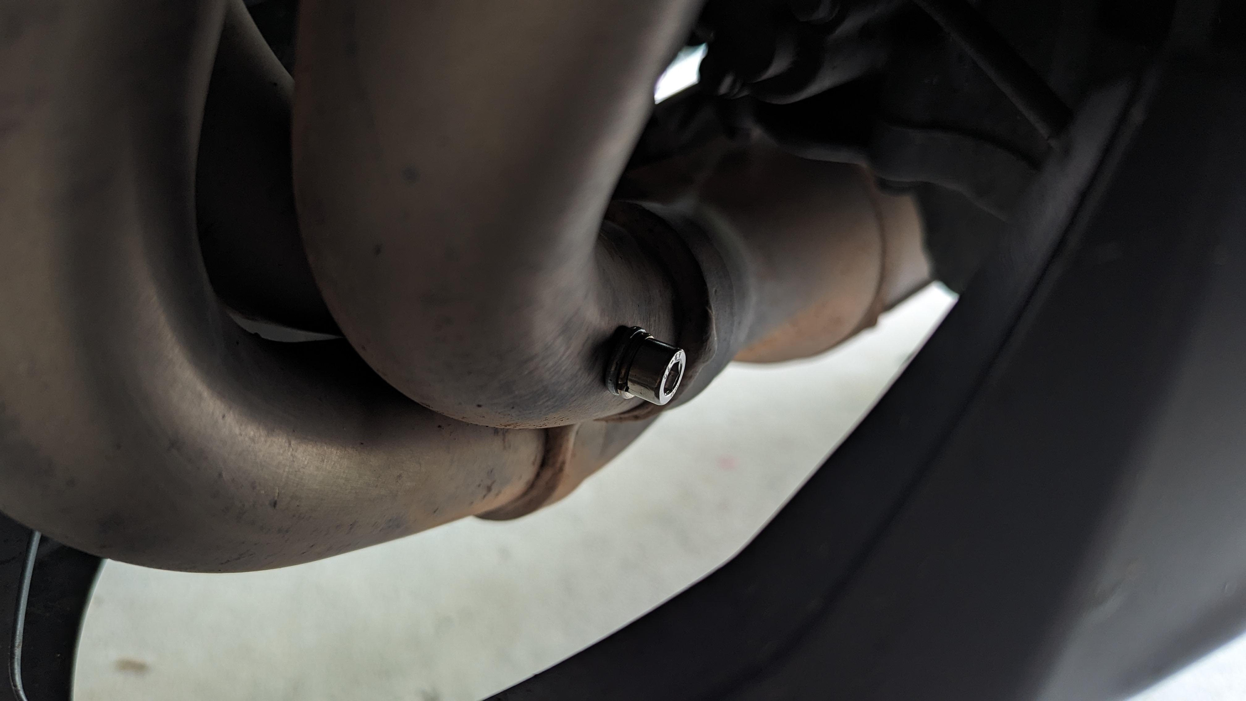

Oldschool-63 Geschrieben 16. April 2024 report Geschrieben 16. April 2024 Den Stecker brauche ich wohl gar nicht. Nur den Stopfen. Hier noch die Fotos von den verschlossenen Bohrungen. Gruß Richard Zitieren
jochen-steini Geschrieben 16. April 2024 report Geschrieben 16. April 2024 (bearbeitet) Da wäre ich mir nicht sicher. Du steckst die Lambdasonde ja vom Kabelbaum ab. Da brauchst du dann den Stecker w/ Bussystem. Die Bohrungen stammen von der zylinderselektiven Abstimmung. Bei mir (515NV) M18, normales Gewinde. Bearbeitet 16. April 2024 von jochen-steini Zitieren
Oldschool-63 Geschrieben 16. April 2024 report Geschrieben 16. April 2024 vor 3 Stunden schrieb jochen-steini: Die Bohrungen stammen von der zylinderselektiven Abstimmung. -> für die Abgasansaugung... Bei mir (515NV) M18, normales Gewinde. Ich lass die Lambdasonde, wie sie ist. Sollte ich Stress mit dem TÜV bekommen, hab ich noch andere Probleme. Z.B. ein originales mapping wieder aufzuspielen und danach das alte wieder flashen. Wenn ich das wieder beim Franzen machen lassen wollte, wären das 900km... (plus evtl. ne neue Lambda-Sonde). Zitieren
