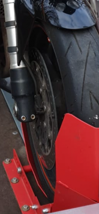

East Geschrieben 15. November 2023 report Geschrieben 15. November 2023 Hier ist eine etwas unscharfe Aufnahme, wie gesagt, genauer habe ich mir das noch nicht angeschaut Zitieren
Florett Geschrieben 16. November 2023 report Geschrieben 16. November 2023 Soweit ich weiß, hat die N eine dünnere Vorderachse. Dann geht deine Achse nicht durch den Signalgeber der N. Zitieren

Tuebinger Geschrieben 16. November 2023 report Geschrieben 16. November 2023 vor 6 Stunden schrieb Florett: Soweit ich weiß, hat die N eine dünnere Vorderachse. Dann geht deine Achse nicht durch den Signalgeber der N. 20mm vs. 25mm wenn ich mich recht erinnere Magic Footprince reagierte darauf 1 Zitieren
