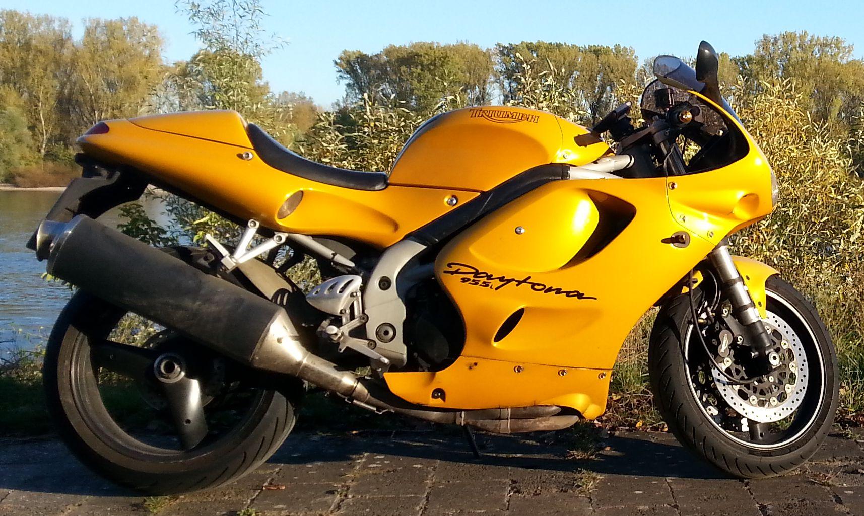

Maulwurfn76 Geschrieben 23. November 2023 report Geschrieben 23. November 2023 Bin neu hier, lese seit ein paar Monaten mit, weil mir eine Daytona t595 zugeflogen ist. Habe mich sofort verliebt und möchte deshalb alles schön machen. Suche auf diesem Weg nach Fachwissen und möglicherweise weiteren Ideen und Anregungen.... Werde weitestgehend auf der Straße fahren, es aber auch auf der Strecke versuchen.... Heiko, Kackbratz, tgessner und 6 Weitere reagierten darauf 6 3 Zitieren

hue Geschrieben 24. November 2023 report Geschrieben 24. November 2023 (bearbeitet) Viel Spaß damit!!! Finde die Lackierung auch cool. Auf den Bildern hast Du die Träger der Bremsscheiben auch weiß lackiert. Als Gesamtbild hat sie aber schwarze. Warum? Grüße hue Bearbeitet 24. November 2023 von hue Vertippt Zitieren
Jochen ! Geschrieben 24. November 2023 report Geschrieben 24. November 2023 An den weißen Felgen sehe ich die in Weiß. Bild 4 von oben. Ganz schick, wie ich finde. . Zitieren
schmidei Geschrieben 24. November 2023 report Geschrieben 24. November 2023 ...und wenn der Konus bei den weißen Felgen so weiß bleibt wird da öfter mal die Felge locker...... Zitieren
Tuebinger Geschrieben 24. November 2023 report Geschrieben 24. November 2023 Denke das Bild mit den schwarzen Felgen war VOR dem Zerlegen und die anderen zeigen den Neuaufbau... MiJaBe reagierte darauf 1 Zitieren
Maulwurfn76 Geschrieben 24. November 2023 Autor report Geschrieben 24. November 2023 (bearbeitet) Danke, gefiel mir auch sofort und ist sehr professionell gemacht worden. So habe ich das Motorrad gefunden. Stand auf dem Weg zu meiner Motorradwerkstatt... Ganz sicher hat sich mal jemand sehr intensiv gekümmert, aber wie es so oft ist, fehlte dann auch sicherlich viele Jahre eine fachkundige Hand. Joa, Blinker gingen nicht, Kupplung rutschte, aber Tüv war drauf. Habe dann mit Blinkern und neuer Kupplung eun paar Runden gedreht und dann alles geplant und auseinander gebaut. Mir ne Schwinge und einen 2. Felgensatz besorgt Stand jetzt ist: Ich warte auf das Fahrwerk damit es weiter gehen kann. Liegt bei Franz Racing und wird nächste Woche fertig. Bin schon sehr gespannt wie es ganz "ganz in weiß" aussehen wird...und dann , wie lange der Motor dann noch mitmacht. Habe nur Ventile eingestellt, auf die Kette geschaut, Wasser und Öl gewechselt. Lief sehr gut ohne Wasser- und Ölverbrauch Bearbeitet 24. November 2023 von Maulwurfn76 Zitieren
Maulwurfn76 Geschrieben 24. November 2023 Autor report Geschrieben 24. November 2023 Ja, das Bild vom kompletten Motorrad war der Zustand vor dem zerlegen.... Die Bremsscheibenträger habe ich auch weiß pulvern lassen und dann Micron Floater verbaut...Darüberhinaus sind die Schwinge, der Ruckdämpfer, die Räder, die Tachoblende, die für mich passende Feder und die Tauchrohre der Gabel auch weiß gepulvert worden. Danke an schmidei für den Hinweis mit dem Konus der hinteren Felge.Da schaue ich mal.... Mit der Wasserpumpe habe ich auch schon überlegt...aber vielleicht erst nachschauen wenn es Probleme gibt...oder vielleicht doch mal ne neue Dichtung bestellen und reinschauen??? Habe inzwischen einen Aktenordner! voll mit Rechnungen. Der derzeitige Preis fürs Motorrad liegt bei 6k€.Vielleicht sollte ich die 10€ für die Wasserpumpendichtung doch noch investieren. Ist natürlich auch der Ständer , 4 Reifen und 2Sätze Felgen mit Bremsscheiben eingerechnet... Zitieren
