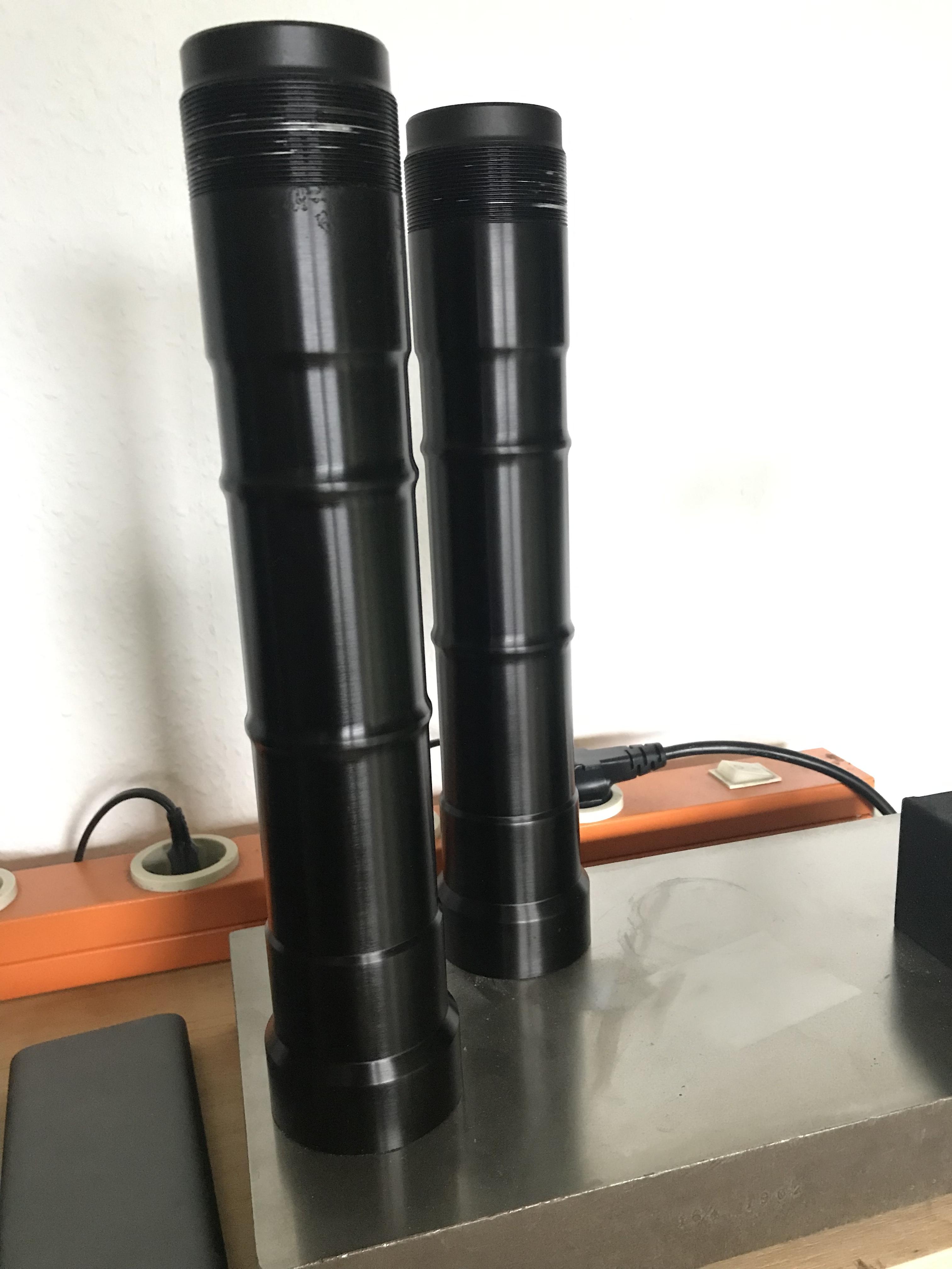

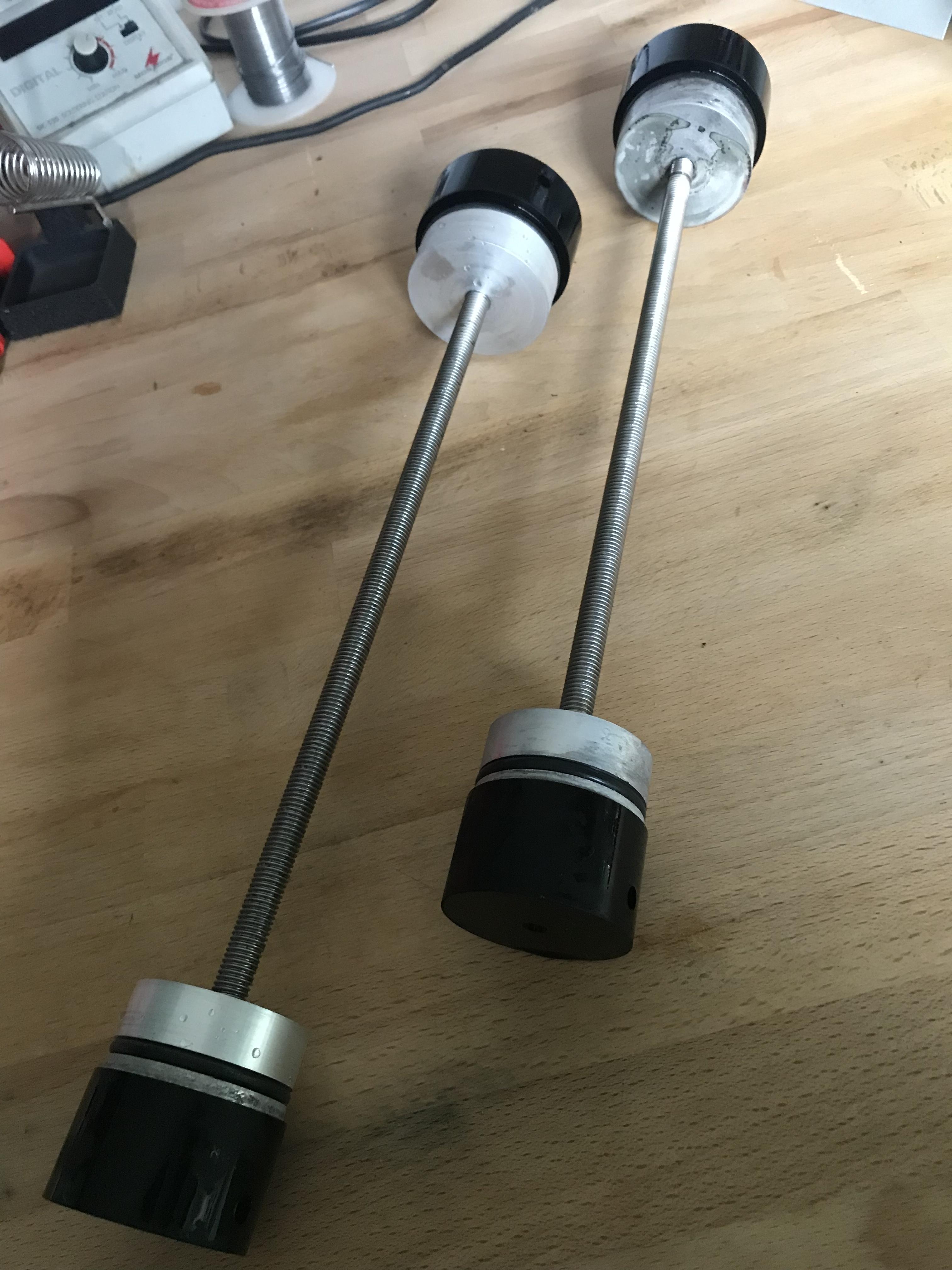

War just beim regionalen Beschichter und habe einen Satz schwarz eloxierter Tauchrohre abgeholt. Sieht schön aus. Die Ausgangsbasis war nicht so dolle- leichter Steinschlag (Kiesbett?) und etwas Korrosion im nicht sichtbaren Bereich der Klemmfaust oberhalb des Gewindes.
Workflow war dann: Reinigen und in der Drehe mit feinem Schleifvlies/Ethanol blank machen. Dann ein paar Stopfen aus Alu mit PTFE O-Ringen und Gewindestange basteln und ab zum Beschichter des Vertrauens.
Dessen knowhow kam dann bei der Kontaktierung auch noch mal zum Tragen- da gab es im ersten Anlauf Probleme. Höchstwahrscheinlich weil ich die Stopfen nicht genügend angeballert hatte, damit sie auf die Planflächen drücken konnten...
Aber letztendlich schönes Ergebnis und die Gewinde passen auch noch top. Das ist immer ein Restrisiko beim Eloxieren. In beide Richtungen.

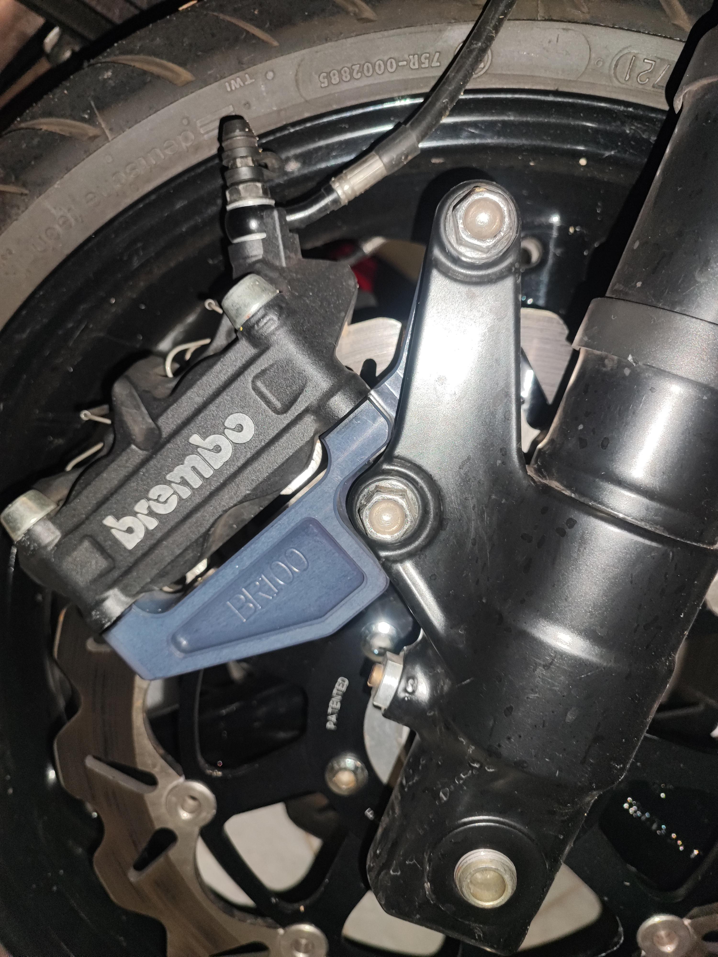

Beim Eloxieren ist immer die Gefahr das es ausbleicht. Ist bei meinen Radial Adaptern für die Bremse passiert und sieht bescheiden aus😞😬

Sieht halt echt kacke aus so .. Ist komischerweise nur auf einer Seite passiert.
Die Adapter sind aus der Sammelbestellung hier im Forum, bei mir nicht eingetragen aber andere haben das schon gemacht.

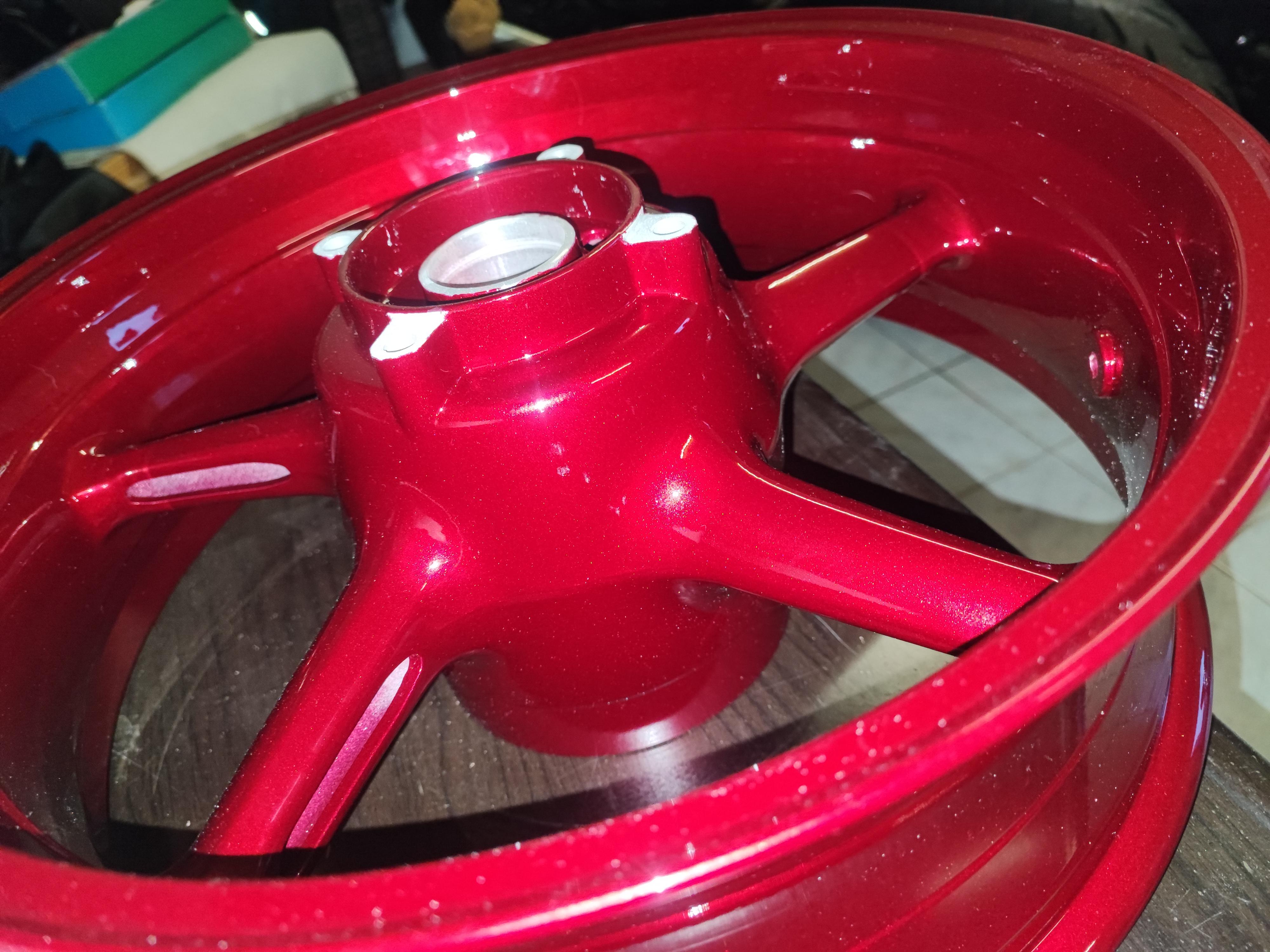

Für die 675 Daytona von meinem Sohn haben wir die hintere Felge Pulvern lassen in einem Rot ähnlich der 1200RR das ist auch so ein Glitzer Pulver. Sieht mega aus. In echt noch viel  besser als auf dem schlechten Foto.

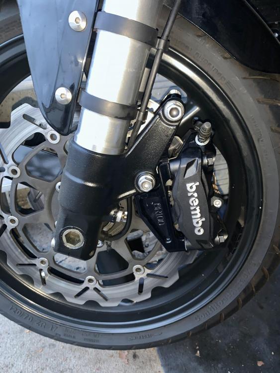

Mhmm, bei mir sehen die (eingetragenen) Adapter noch aus wie am ersten Tag, also so wie auf dem Bild 🤔
vor 42 Minuten schrieb East:
Links wie gesagt bei mir auch... Der Rechte ist nur so ausgeblichen...

Die sind alle aus dem gleichen Klotz.
Aber ich meine ein oder zwei sind nicht eloxiert worden und wurden nach Reklamation einzeln eloxiert. Man daher kommen.
Hatte die damals in der Sammelbestellung bestellt. Nicht nach geordert oder sowas...
Hatte das Problem aber auch schon bei einem K-Maxx Lenker und mein Bremsflüssigkeitsbehälter von Triumph aus Alu ist auch schon sehr bleich.

Ich weiß. Der Eloxierer hatte zwei Teile vergessen, die waren in Natur in der Kiste und wurden dann nachträglich eloxiert.
Kann sein dass die andere Zeiten oder ein anderes Bad hatten und deswegen zur Verfärbung neigen.
