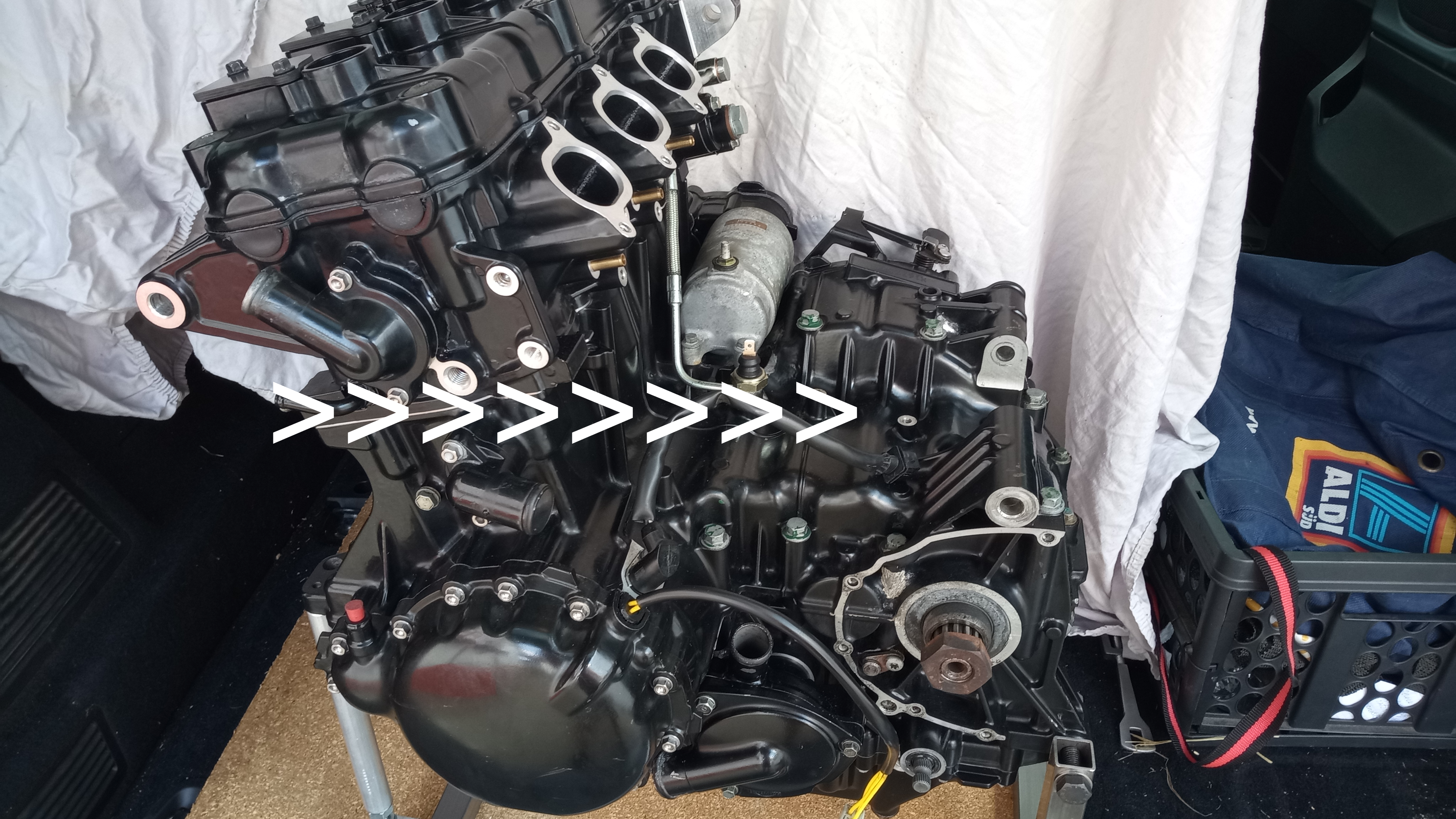

Magic Footprince Geschrieben 30. Dezember 2023 report Geschrieben 30. Dezember 2023 Zentraler Masse sammel Pin Joe Ka reagierte darauf 1 Zitieren

Drucki Geschrieben 30. Dezember 2023 Autor report Geschrieben 30. Dezember 2023 vor 6 Stunden schrieb Professor: Bei meiner 515NJ an den Motorblock. Ein wenig genauer wäre schön, ich habe es nämlich noch nicht gefunden! Zitieren
minischda Geschrieben 30. Dezember 2023 report Geschrieben 30. Dezember 2023 (bearbeitet) Hinterm Anlasser ist der Massesammelpunkt. Wenn du Glück haste kannste den von der linken Seite aus sehen. Bearbeitet 30. Dezember 2023 von minischda Drucki reagierte darauf 1 Zitieren
Drucki Geschrieben 30. Dezember 2023 Autor report Geschrieben 30. Dezember 2023 Vielen Dank! Zitieren

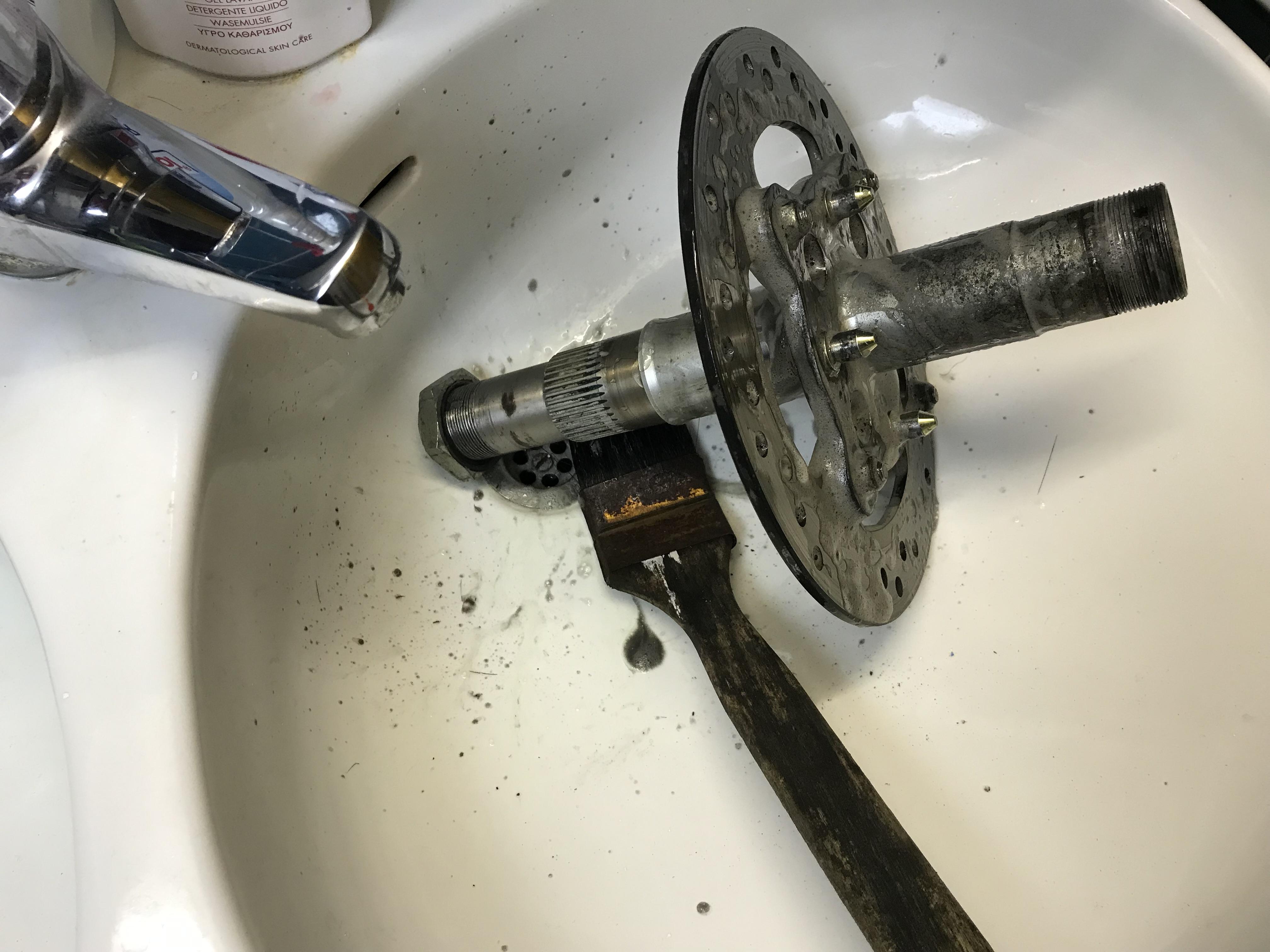

Drucki Geschrieben 6. Januar 2024 Autor report Geschrieben 6. Januar 2024 Habe mal den Hinterbau zerlegt, beim abdrehen der großen Mutter fing die an sich nach 2/3 des Weges schwer zu drehen. Also wieder ein Stück zurück und wieder vor, bis sie runter war. Auf der Achse sind ca. zwei Gewindegänge auffällig, in der Mutter viel mehr. Ich werde mal eine neue Mutter bestellen. Zitieren

Drucki Geschrieben 7. Januar 2024 Autor report Geschrieben 7. Januar 2024 Mir geht es um die Achse mit Muttern, mein Gewinde auf der Antriebsseite ist beim Abschrauben gestern beschädigt worden. Bevor ich mir jetzt ne Mutter für 30 Tacken kaufe und die auf das defekte Gewinde, in der Hoffnung, dass das gut geht schraube, gucke ich gerade nach einer Alternative. Und wenn an der Achse dann noch ne Schwinge hängt, nehme ich natürlich dieses. Oder hat hier jemand nen Schneideisen in 38mm? Zitieren
