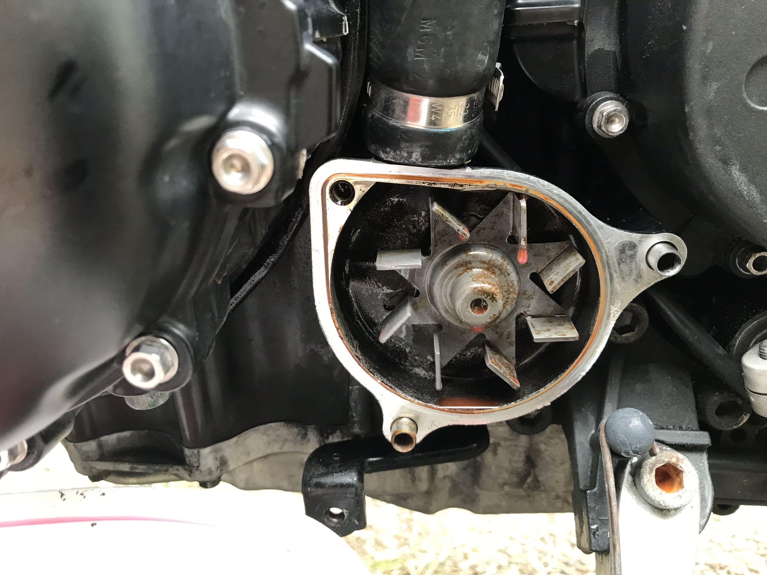

Drucki Geschrieben 3. Juli 2023 Autor report Geschrieben 3. Juli 2023 So sieht meine Pumpe aus. Habe jetzt das alte Kühlwasser aufgefangen, war ca. 300km alt. Raus bekommen habe ich ca. 1,7l. Dasch nicht gut! 2,8 l sollen ja reinpassen. Jetzt habe ich die Befürchtung das meine Kopfdichtung dahin ist. Habe jetzt nur mit Wasser aufgefüllt, bin ne Runde gefahren und konnte noch mal 200ml nachfüllen. Temperatur im Stand mit Ventilator max. 104 Grad. Zitieren
Hinundher Geschrieben 3. Juli 2023 report Geschrieben 3. Juli 2023 (bearbeitet) Lässt sie sich axial Etwas raus ziehen? Bei mir war es mal so, dass sich die Befestigungsschraube der Wa-Pu-Achse gelöst hat und diese in der Folge nicht mehr angetrieben wurde. Habe ich erst dadurch gemerkt, da die Temp nach Linkskurven bzw nach Abstellenauf den Seitenständer, in die Höhe geschnellt ist. Leider muss man den Kupplungskorb entfernen, um die Achsschraube erneut anzubringen. VG, der P. EDIT: WENN sie sich etwas rausziehen lässt, dann greift ein Zahnrad nicht mehr. Dh, wenn das Flügelrad sich drehen lässt, könnte es daran liegen. Wenn die Verzahnung greift, sollte sich das Flügelrad nicht drehen lassen. Bearbeitet 3. Juli 2023 von Hinundher Zitieren
Drucki Geschrieben 3. Juli 2023 Autor report Geschrieben 3. Juli 2023 vor 2 Minuten schrieb Hinundher: Lässt sie sich axial Etwas raus ziehen? Bei mir war es mal so, dass sich die Befestigungsschraube der Wa-Pu-Achse gelöst hat und diese in der Folge nicht mehr angetrieben wurde. Habe ich erst dadurch gemerkt, da die Temp nach Linkskurven bzw nach Abstellenauf den Seitenständer, in die Höhe geschnellt ist. Leider muss man den Kupplungskorb entfernen, um die Achsschraube erneut anzubringen. VG, der P. Nöö, habe ich probiert. Lässt sich nur ein ganz klein wenig;-) nach links und rechts drehen, sitzt ja in einer Nut. Trotzdem Danke! Zitieren
Joe Ka Geschrieben 3. Juli 2023 report Geschrieben 3. Juli 2023 vor 38 Minuten schrieb Drucki: Temperatur im Stand mit Ventilator max. 104 Grad. Das ist normal. Check mal vor jeder Fahrt den Flüssigkeitsstand im Kühler und im AGB. Dreh noch ein paar Runden, wenn wirklich die Kopfdichtung etwas durchbläst machst jetzt auch nix mehr kaputt. Wenn sie durchgewärmt ist und du über 80° bist, oder über 90°, halt mal an, mach den hinteren Sitz runter und den Deckel vom AGB auf, dann Motor an, und schauen ob es dann in den AGB blubbert. Auch mal ein paar Gasstöße geben. Drucki und der Adi reagierten darauf 2 Zitieren

schmidei Geschrieben 3. Juli 2023 report Geschrieben 3. Juli 2023 Mach Dich nicht verrückt. Die Wasserpumpe ist scheinbar ja in Ordnung, das System ist gespült. Jetzt befüll das System und entlüfte es ordentlich, Du wirst allerdings nicht recht viel mehr als 2 bis 2,2 Liter reinbekommen. Wenn das erledigt ist lass sie warmlaufen und gugg, ob es im Ausgleichsbehälter blubbert. Wenn nicht wird's wohl passen. Bis zu 104 Grad im Stand oder Stop and go ist leider normal, dann muss allerdings der Lüfter anlaufen. Drucki reagierte darauf 1 Zitieren
