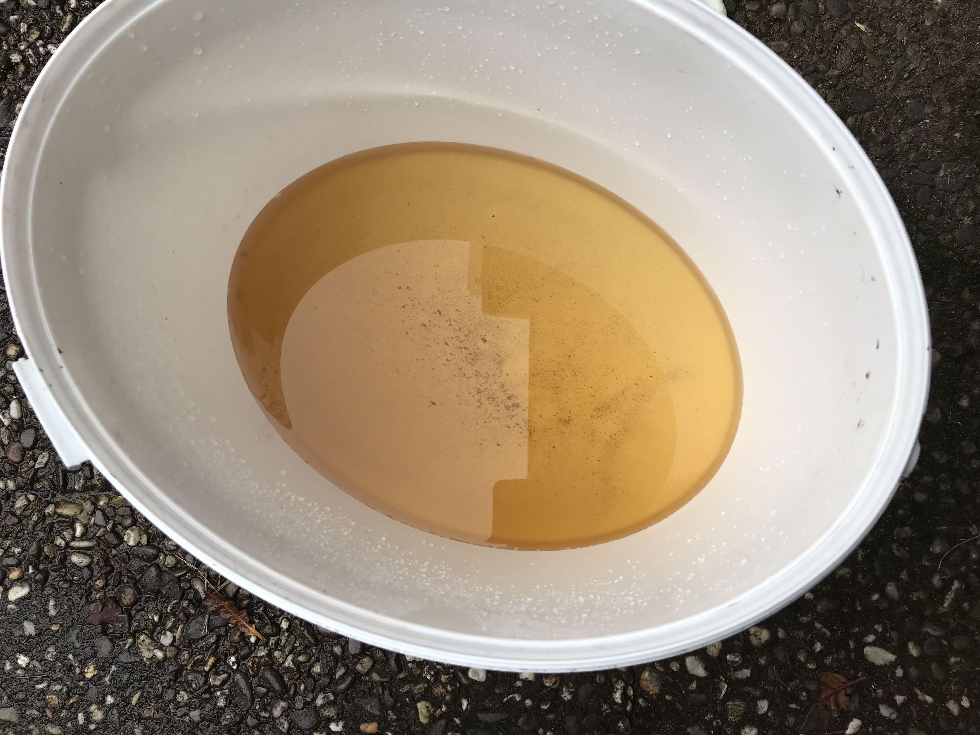

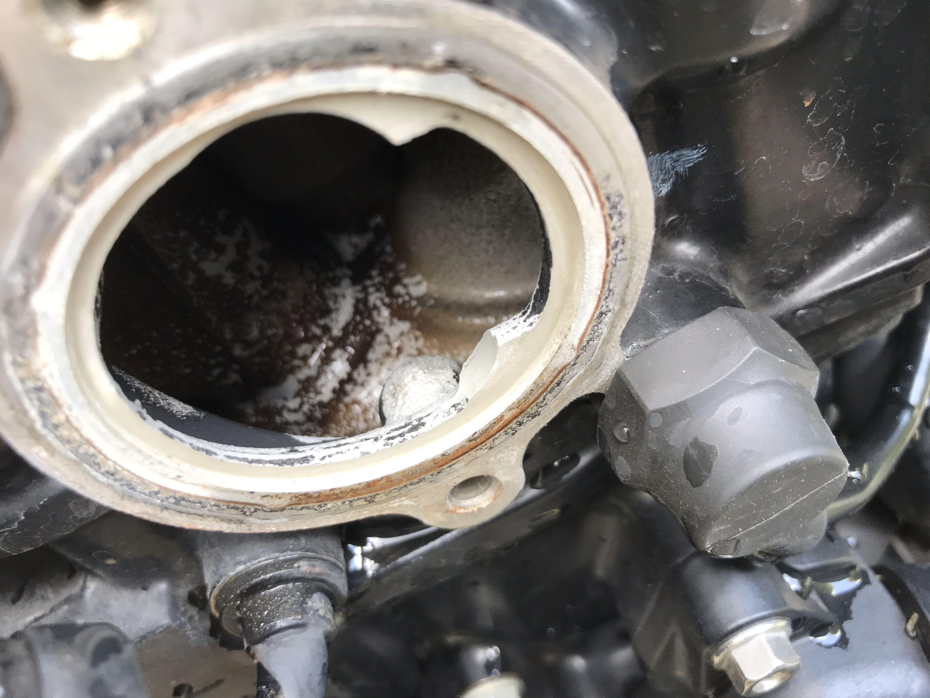

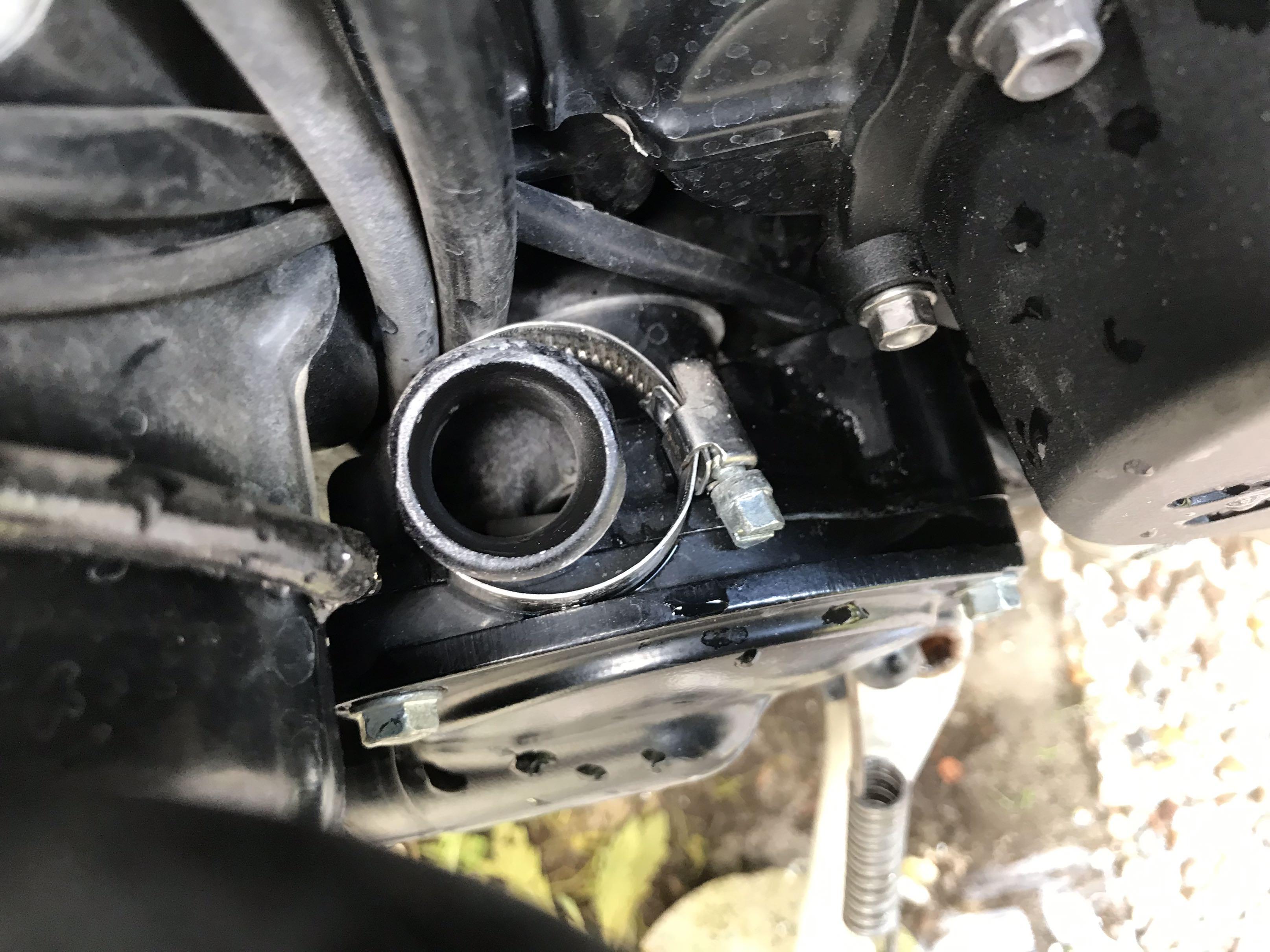

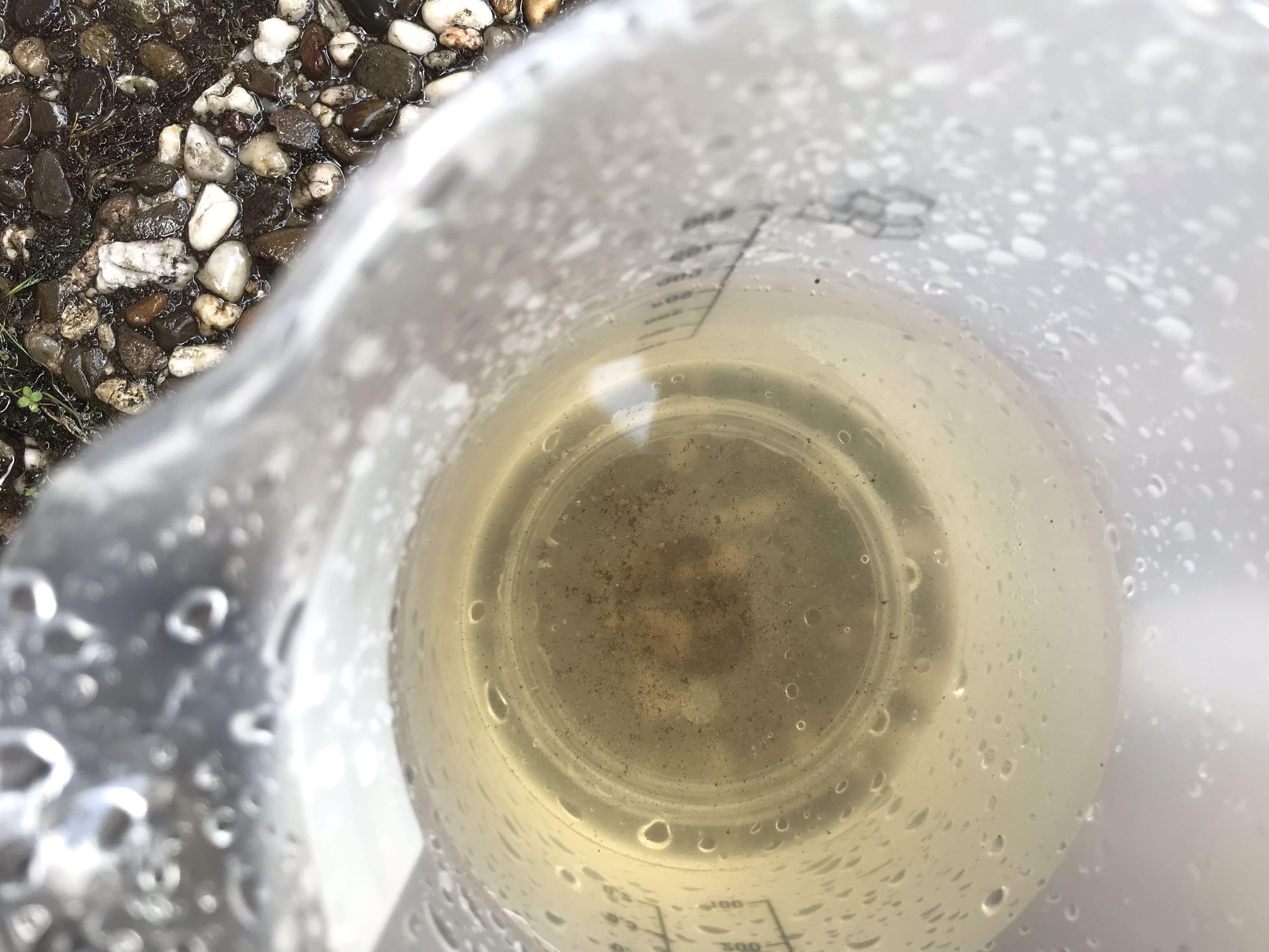

Drucki Geschrieben 5. August 2023 Autor report Geschrieben 5. August 2023 Heute durfte sie zur Zitronenkur: Das Sediment ist nur ein Teil dessen was noch im schon gewechselten Kühlwasser war. Ich habe jetzt keine bräunlichen Verfärbungen mehr im Kühler sowie wenige im Zylinder. Habe das System x-mal gespült bis wirklich nix mehr an Verfärbung zu erkennen war. Nen Gruß aus England aus der Zerspanungsabteilung habe ich auch wieder gefunden. Gefahren bin ich danach noch nicht. East reagierte darauf 1 Zitieren
Drucki Geschrieben 6. August 2023 Autor report Geschrieben 6. August 2023 Liebes Publikum, hiermit möchte ich Ihnen mitteilen, das die Zitronenkur Camilla -12°C an Kühlwassertemperatur geschenkt hat! Ein Thema abgehakt! Zitieren
schmidei Geschrieben 6. August 2023 report Geschrieben 6. August 2023 12 Grad kälter läuft die jetzt? Holla, das ist mächtig Drucki reagierte darauf 1 Zitieren
Drucki Geschrieben 6. August 2023 Autor report Geschrieben 6. August 2023 vor 7 Minuten schrieb schmidei: 12 Grad kälter läuft die jetzt? Holla, das ist mächtig Ich konnte es auch nicht glauben, auf der Landstraße hatte ich dauernd 87° Autobahn bei 150km/h dann 93°. in der Stadt von Ampel zu Ampel dann auch 103° wurde aber sofort bei Anströmung des Kühlers wieder runter gekühlt. Ich werde es aber nochmal mit dem Reiniger machen. Darf ich hier Werbung für die Rossmann Zitronensäure machen, die 3,29€ kostet? Zitieren

Drucki Geschrieben 6. August 2023 Autor report Geschrieben 6. August 2023 Nee, ich gehe mal gucken! Ich hätte nie geglaubt dass das soviel bringt. Ich habe das Wasser ja aufgefangen und da war Sediment drin, aber das Ergebnis überzeugt. Zitieren
Drucki Geschrieben 6. August 2023 Autor report Geschrieben 6. August 2023 Gerade nochmals gewechselt nach ca. 50km Fahrt. Gestern nach der Zitronenkur eingefüllt. Zitieren
Drucki Geschrieben 7. August 2023 Autor report Geschrieben 7. August 2023 Hallo zusammen, nochmal eben zum besseren Verständniss. Ich bin vorher immer mit ca. + / -102°C auf der Landstraße unterwegs gewesen, auch bei kühlerem Wetter. Gestern waren es auf der Landstraße ca. 88°C. Deshalb komme ich auf die 12°C Differenz. Mir geht es nicht darum irgendwelchen Shyce mit geschwollener Brust zu erzählen. Das bin ich nicht! Gruß Frank Zitieren

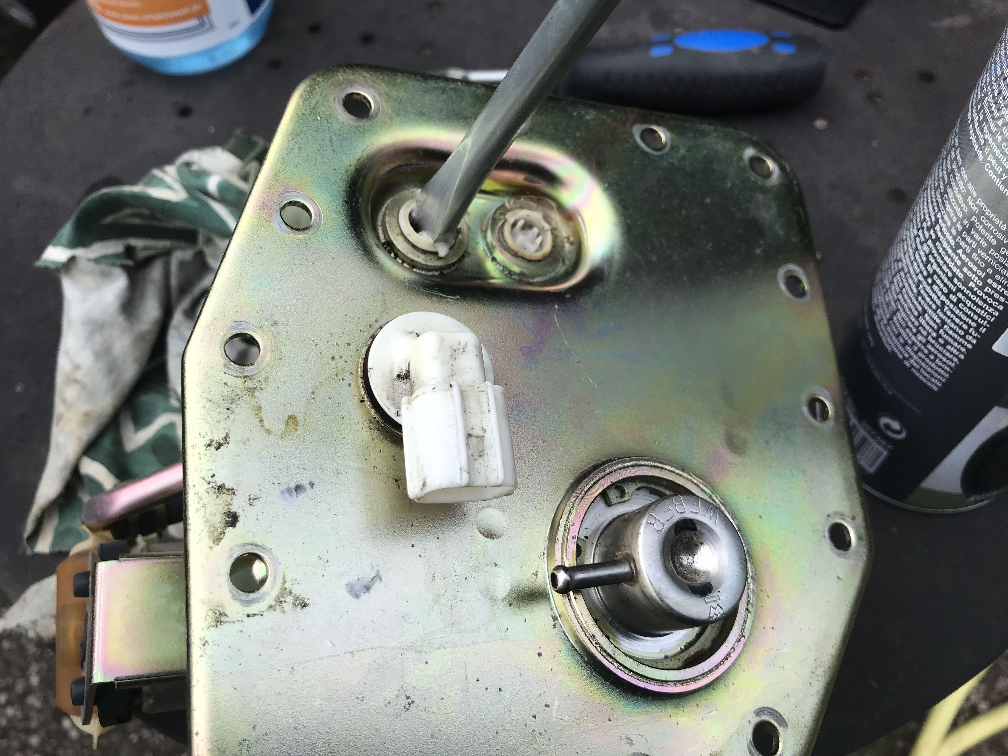

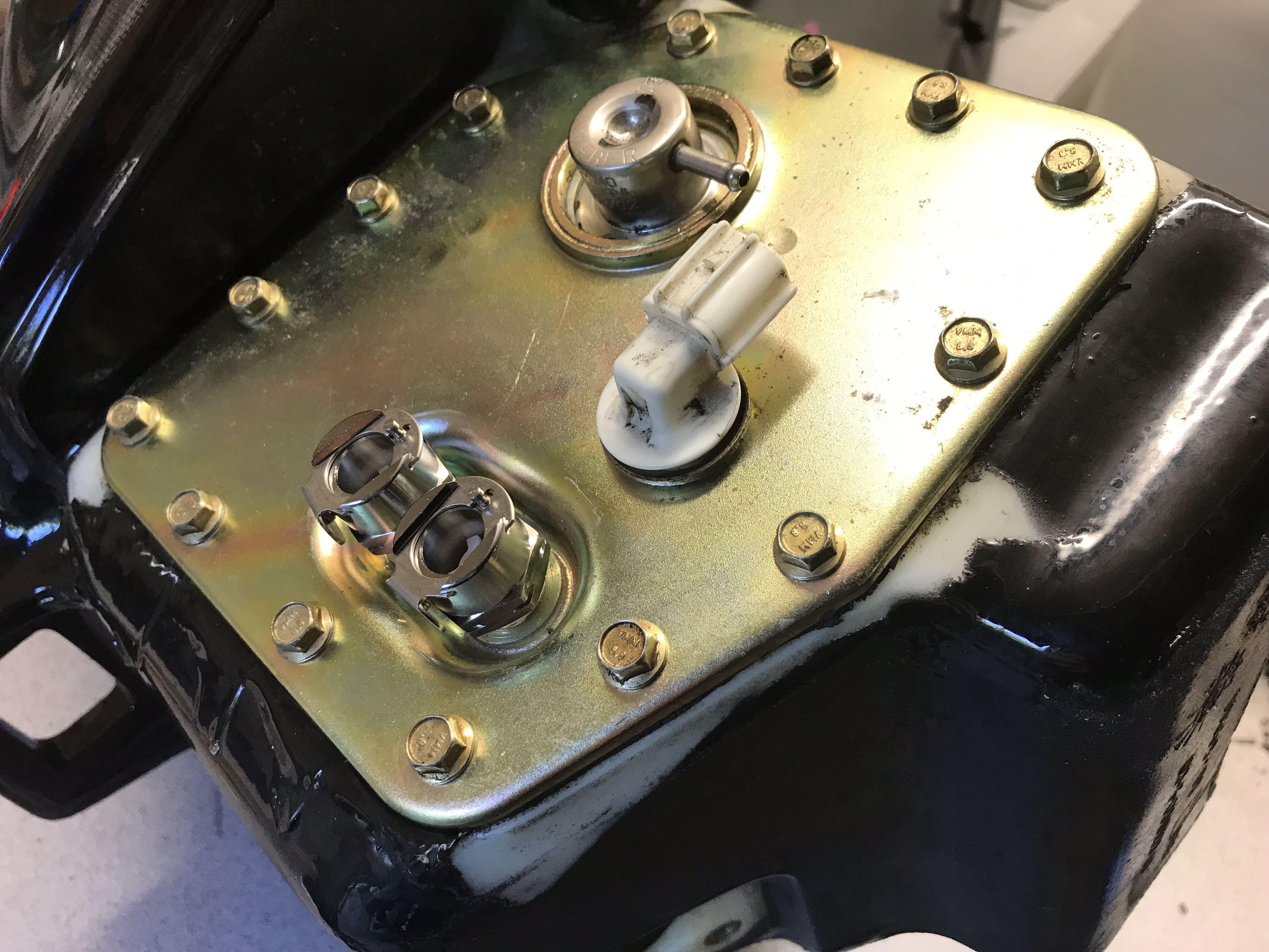

Drucki Geschrieben 13. August 2023 Autor report Geschrieben 13. August 2023 Nachdem ich ja den den Tankgeber auseinander hatte wegen Fehler 0463 habe ich jetzt Fehler 0462!? Die Widerstände sind bei „voll“ 14,7 und bei „leer“ 90 Ohm. So wurde es auch hier in den FAQ´s angegeben. Als ich tanken war ist sofort die Tankanzeige wieder angegangen wie bei Fehler 0643 vorher auch. Die geht natürlich nach kurzer Zeit wieder aus. Was mir noch einfällt wäre der Kabelweg ins Steuergerät oder der andere Weg zum Seitenständerschalter oder Diagnoseschloss. Was und wo sind ein Diagnoseschloss? Zitieren
joe8353 Geschrieben 14. August 2023 report Geschrieben 14. August 2023 (bearbeitet) Hi, Diagnoseschloss könnte Diagnose Stecker sein. Der Widerstand den du gemessen hast : eingebaut? Oder ausgebaut? (Edith: also Sensor und Tank...) Evtl beim Einbau das Kabel zwischen Rahmen und Tank geklemmt? Gerhard Bearbeitet 14. August 2023 von joe8353 Drucki reagierte darauf 1 Zitieren
