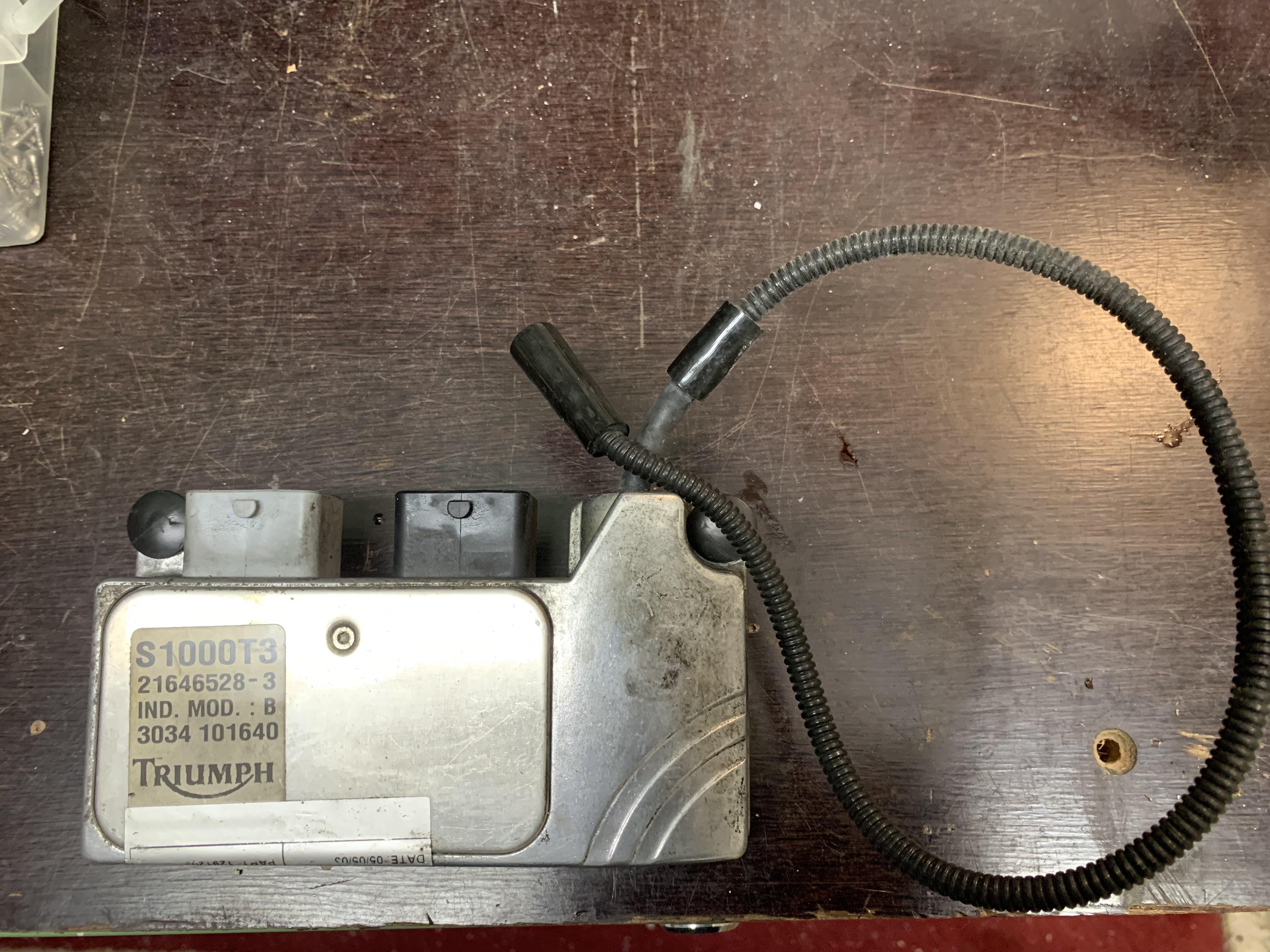

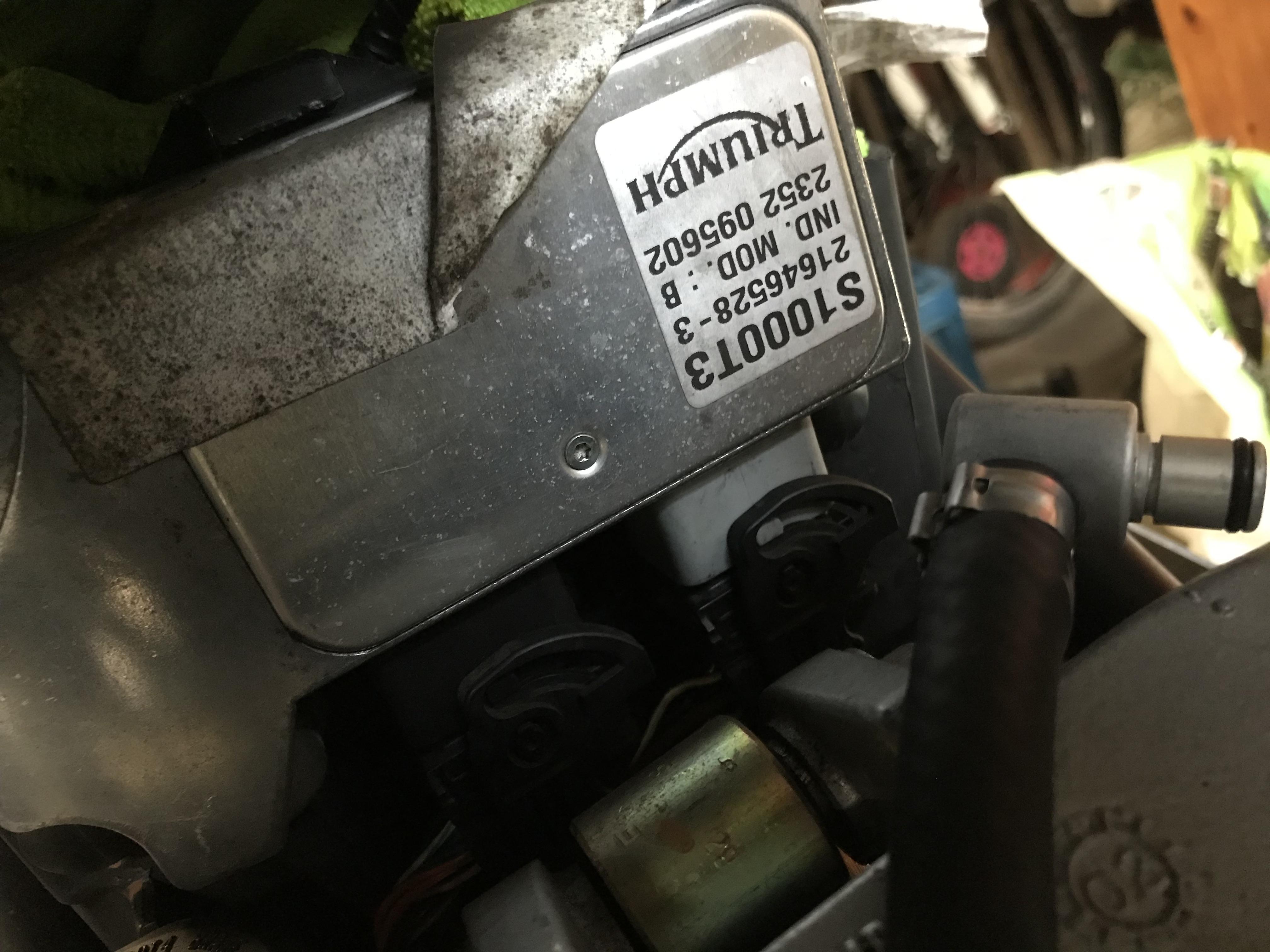

minischda Geschrieben 26. Dezember 2023 report Geschrieben 26. Dezember 2023 Sollte passen Hier ein Angebot eines Händlers, sollte dann auch auf jeden Fall funktionieren und die passende Software sollte auch drauf sein: https://www.ebay.de/itm/155769782003?chn=ps&_ul=DE&_trkparms=ispr%3D1&amdata=enc%3A1C7t_mFy4Txu6wR8Rn29VwQ36&norover=1&mkevt=1&mkrid=707-134425-41852-0&mkcid=2&mkscid=101&itemid=155769782003&targetid=1685205641935&device=c&mktype=pla&googleloc=9114584&poi=&campaignid=17731230207&mkgroupid=139734018478&rlsatarget=pla-1685205641935&abcId=9301017&merchantid=7509672&gclid=Cj0KCQiAkKqsBhC3ARIsAEEjuJgWfcE6X81skiOgYs8jbefNM7tVKZTmDp0LjO5Ia-2Kkx24YfbNl0QaAnggEALw_wcB Drucki reagierte darauf 1 Zitieren
Drucki Geschrieben 26. Dezember 2023 Autor report Geschrieben 26. Dezember 2023 45000 Meilen Laufleistung! Zitieren
East Geschrieben 26. Dezember 2023 report Geschrieben 26. Dezember 2023 Die Laufleistung ist egal, es müsste nur ein passendes Tune aufgespielt werden, die Tiger hatte in der letzten Ausbaustufe maximal 106PS. Zitieren
East Geschrieben 26. Dezember 2023 report Geschrieben 26. Dezember 2023 Das Steuergerät ist von einer Black Edition, liegt bei mir im Keller Wie gesagt (auch per PN) zum Testen kannst Du das gerne mal haben und wer weiß, vielleicht könntest Du das, falls Deins wirklich defekt sein sollte auch dann käuflich erwerben. Drucki reagierte darauf 1 Zitieren
