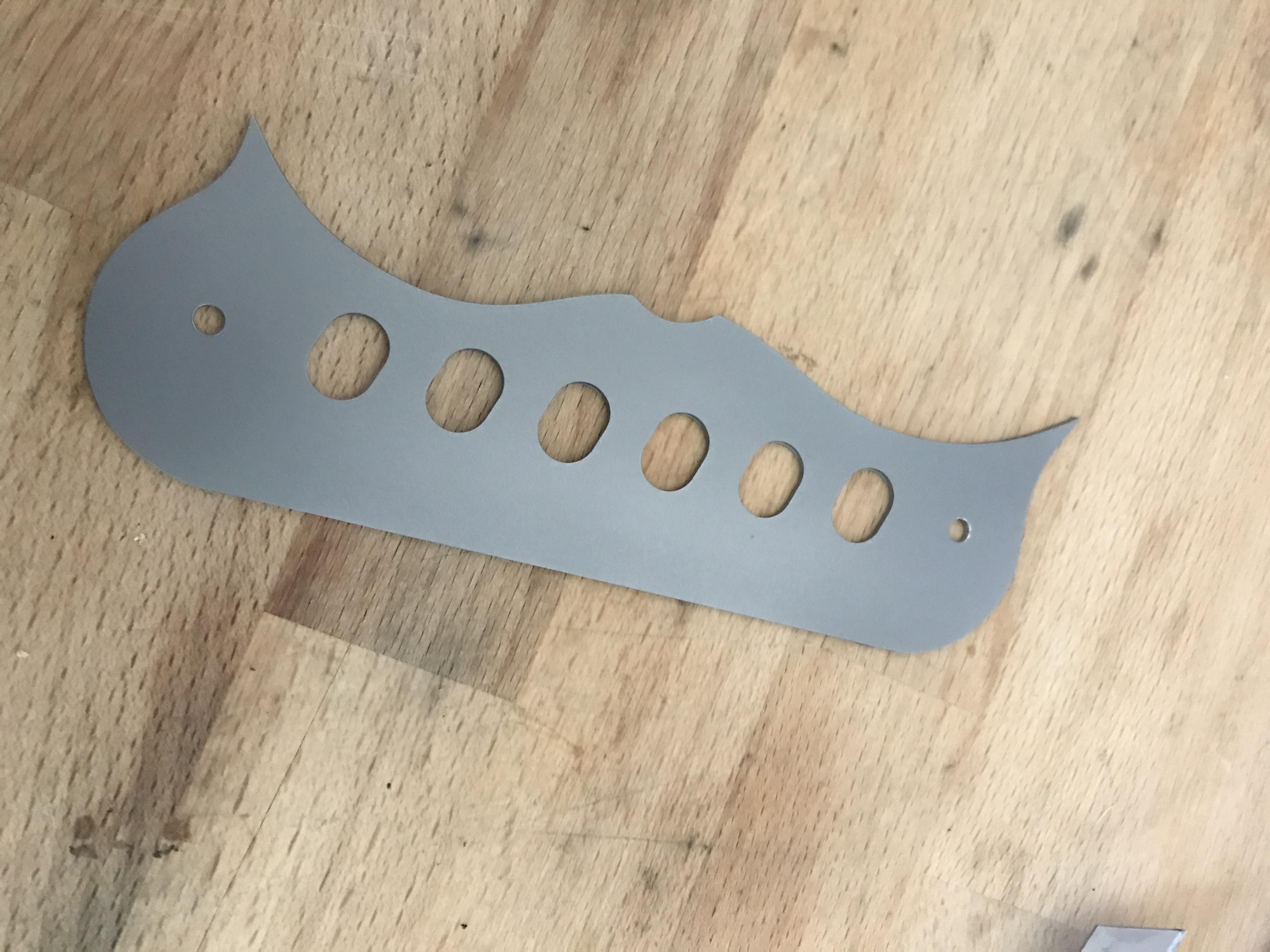

schmidei Geschrieben 27. September 2024 report Geschrieben 27. September 2024 Du fräst die Dinger aus Titan? 2 Möglichkeiten für mich: Auf die Ignorliste (gut für Dich) oder auf die Freundesliste (schlecht für Dich ) Drucki, der Adi und Rowdy reagierten darauf 3 Zitieren

Hühnermörder Geschrieben 28. September 2024 Autor report Geschrieben 28. September 2024 Sehr schön. Ich wollte dem Philosophieren über Ärsche ein Ende setzen- nun erhalte ich unseriöse Freundschaftsofferten im Internet . 😅 Als nächstes würde ich mir selber gerne Langlöcher fräsen und vorher eine zweite Spannhülse für die kleineren N-Räder drehen. Zitieren

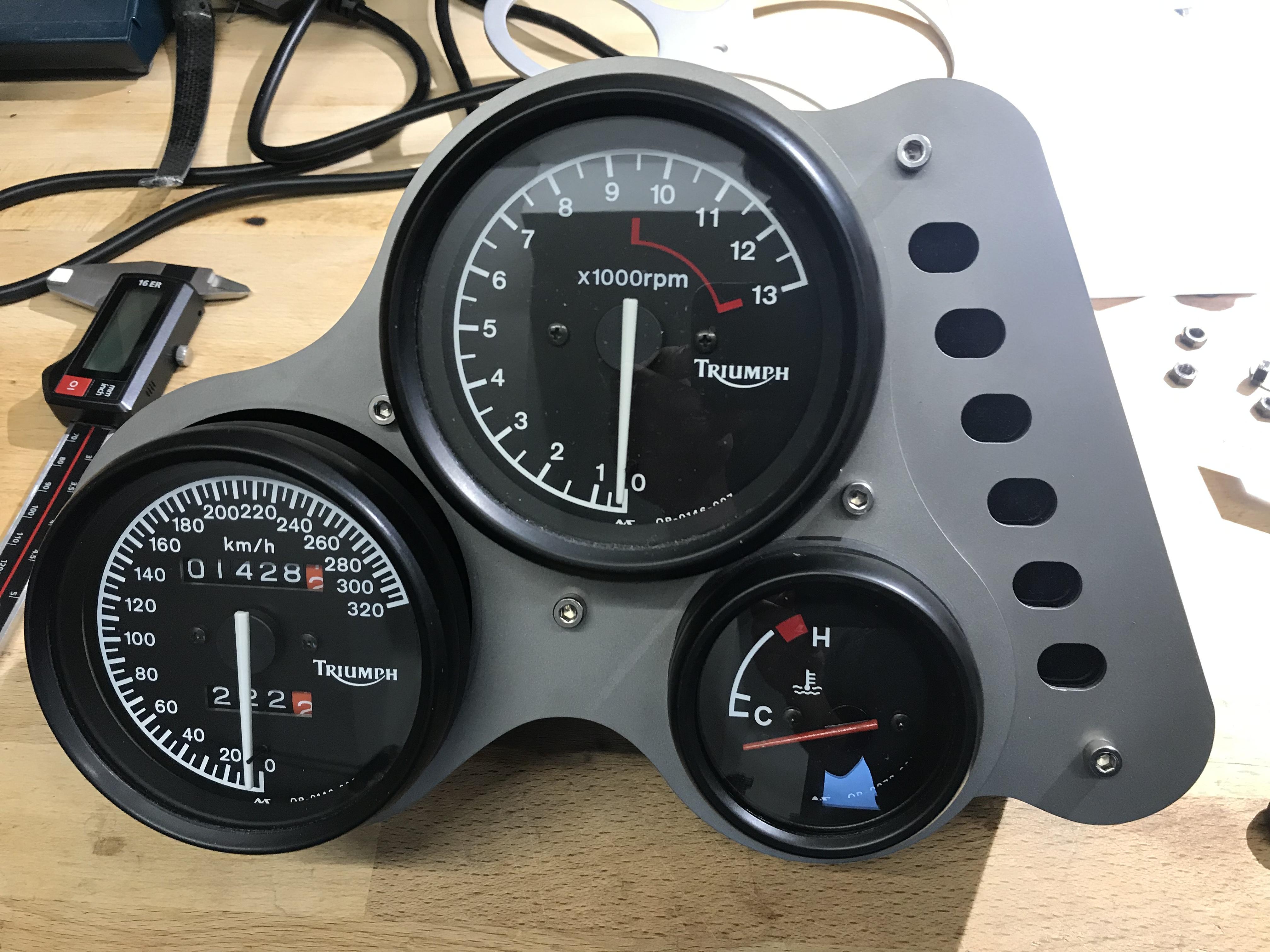

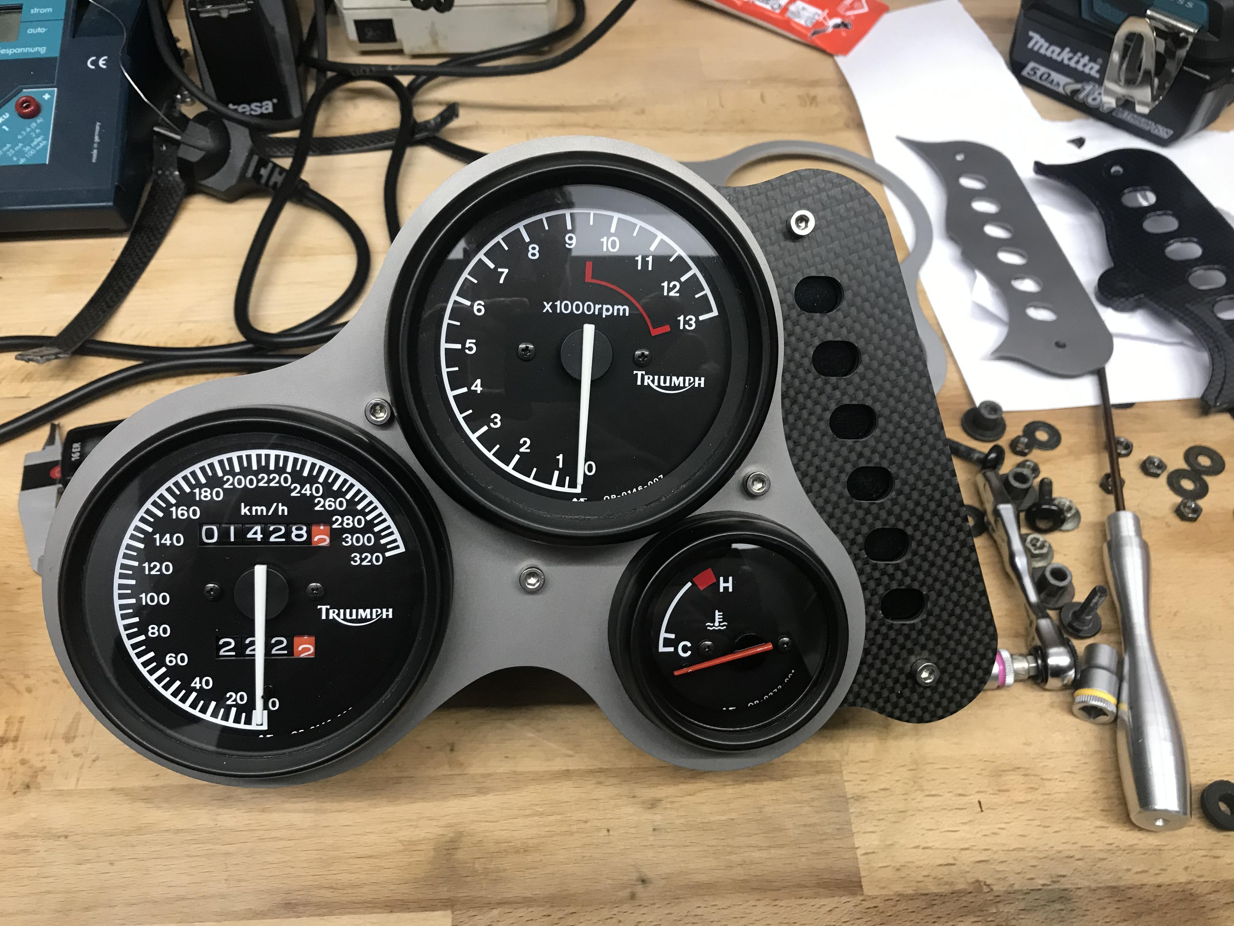

Hühnermörder Geschrieben 19. November 2024 Autor report Geschrieben 19. November 2024 Ist zwar jetzt für Lego Todesstern 509, aber mittlerweile komplett montiert; Die Standart Alublende liegt in der Kiste für den Pulverbeschichter (soll schwarz wrinkle). Also die erst einmal auch noch aus Hartblech nachgefiedelt (endlich hat sich mal die Späne entzündet 🔥🙂). Komplett in Ti-Blech fand ich es jetzt nicht so schön: In Kontrast mit dem mattem CFK optisch mehr mein Ding: Die schwarzen Instrumente sind aus einer t300. 320 wird wohl selbst den Deich hinunter schwierig... Während ich mich hier wieder etwas verzettel, liegen die 595N Gimmick-Teile (samt Kühlerknubbel 😉) beim Lacker des Vertrauens. Drucki reagierte darauf 1 Zitieren
Magic Footprince Geschrieben 20. November 2024 report Geschrieben 20. November 2024 vor 7 Stunden schrieb Hühnermörder: 320 wird wohl selbst den Deich hinunter schwierig. musst du nicht die Übersetzung ändern? oder passt das mit der Anzeige? Zitieren
Hühnermörder Geschrieben 20. November 2024 Autor report Geschrieben 20. November 2024 Nein, paßt natürlich nicht. Der schwarze Tacho zeigt etwas zu wenig an, aber sieht viel cooler aus als in weiß -derzeit keine Ahnung, ob sich da noch etwas frickeln läßt. Ich weiß auch nicht, ob das Drehzahlsignal von CDI und Sagem überhaupt gleich sind- nur der Stecker ist der gleiche ;-). Darum ja auch "verzetteln"...( und im Hinterkopf eigene Skala lasern und Bördelvorrichtung basteln). Zitieren
Unbekannter #2 Geschrieben 20. November 2024 report Geschrieben 20. November 2024 An meiner Street Triple hatte ich zum Ausgleich der geänderten Übersetzung einen SpeedoHealer verbaut. Vielleicht geht's damit. Zitieren
Rowdy Geschrieben 20. November 2024 report Geschrieben 20. November 2024 Lässt sich das nicht über TuneEcu anpassen? Tacho angleichen Bezieht sich zwar aufs Angleichen nach Änderung der Übersetzung, aber Versuch ist es wert. Zitieren
Magic Footprince Geschrieben 20. November 2024 report Geschrieben 20. November 2024 Ne. Die Alten sind mechanisch. Drehzahlmesser sollte aber eins zu eins funktionieren. Zitieren
Jochen ! Geschrieben 20. November 2024 report Geschrieben 20. November 2024 vor 15 Stunden schrieb Hühnermörder: 320 wird wohl selbst den Deich hinunter schwierig... Ist ja auch keine T300 … Wegen gleicher Felgen- und Reifengröße sollte der Tacho aber problemlos recht genau anzeigen. Sollte es an der Antriebsschnecke auf der Achse liegen, ich habe noch welche aus T300ern, gib Bescheid wenn Du brauchst. . Zitieren

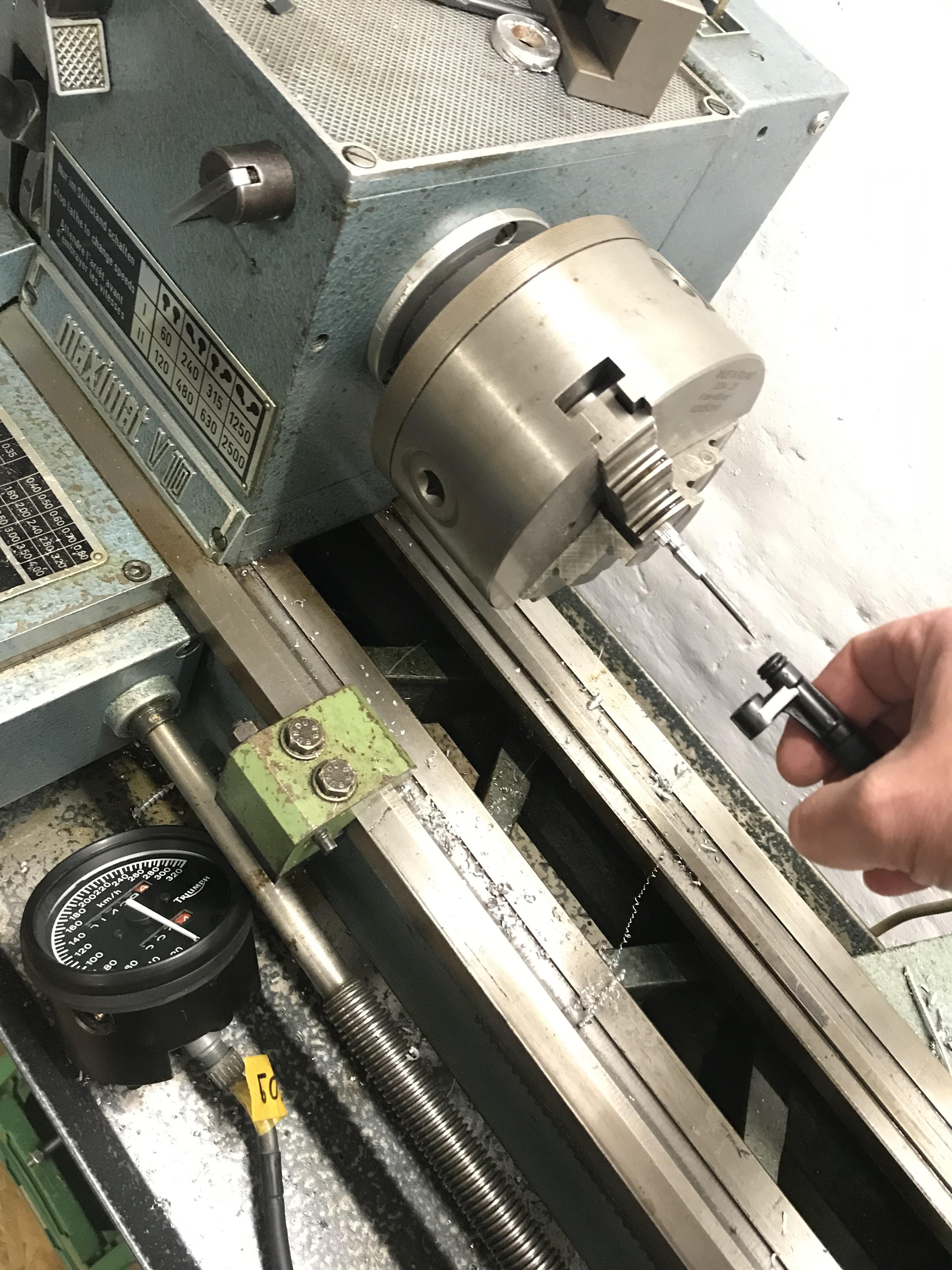

Hühnermörder Geschrieben 20. November 2024 Autor report Geschrieben 20. November 2024 So, Jugend forscht die Xte...- der Versuchsaufbau zu obiger Aussage beruhte auf einen Vergleich mit Vollgas Makita Akkuschrauber: t300 zeigt 60km/h 509 zeigt 68km/h fand ich eklatant, weil>10% Nur: Alle Mopeds haben 120/70 17" angegeben. Alle Tachoantriebe haben lt. E Teilliste die gleiche Übersetzung-> 21/8 ??? Also braucht es einen Versuchsaufbau mit mehr definierter Drehzahl : Ergebnis bei 2500U/min t300 schwarz 110km/h 509 weiß 120km/h Soviel zu Toleranzen mechanischer Tachos. Die Tachowelle bei 2500rpm von Hand in den Schraubenzieher zu halten ist schon fast wie echte 320 Klamotten fahren. Den Gang sieht die alte Emco nicht oft. Jochen ! reagierte darauf 1 Zitieren

Hühnermörder Geschrieben 21. November 2024 Autor report Geschrieben 21. November 2024 (bearbeitet) Steht oben-> alle 21 zu 8 übersetzt. Die Tachos müssen dementsprechend den gleichen K-Wert haben, um die Absolutwerte richtig anzuzeigen. Lediglich deren internes "Getriebe" (Bedämpfungsfeder) für den Zeiger wird sich unterscheiden, weil die 320er Skala sich anders auf die Winkelgrade aufteilt. Null und max Speed haben recht identische Winkelkoordinaten. Daher sicher auch der große Unterschied- für Serienstreuung gleicher Bauteilgruppen wäre das zu heftig. Ist aber wohl in der Toleranz. Bei t300 understatementgerecht nach unten, bei 955 marketinggerecht nach oben...-Poserkarre halt. Bearbeitet 21. November 2024 von Hühnermörder triplehead reagierte darauf 1 Zitieren
