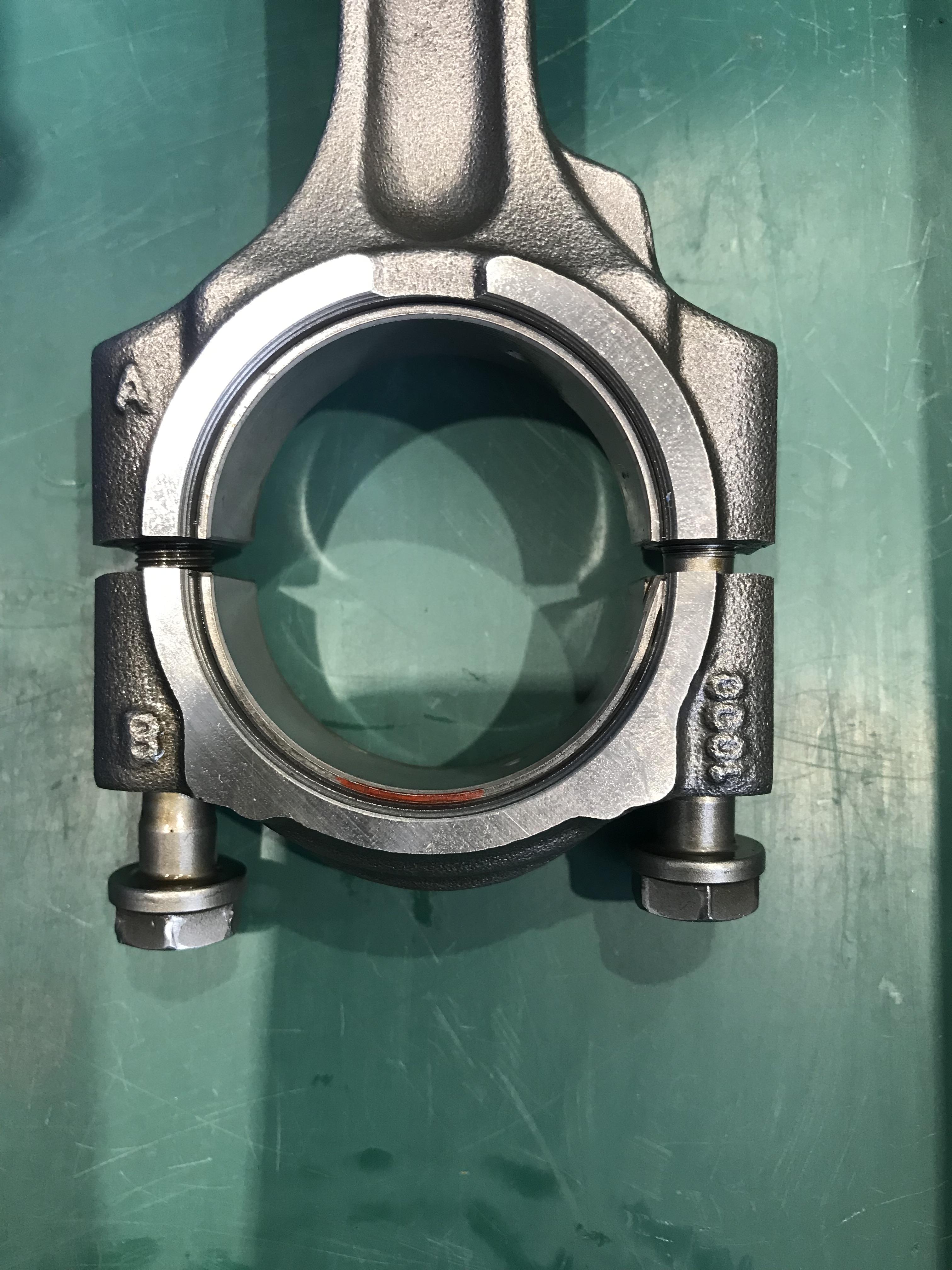

Moin,
ich zerupfe just einen 595N Motor bzw. stammt der lt Verkäufer von einer Sprint RS zur Ersatzteilgewinnung. Stehe jetzt auf'm Schlauch:
Die Pleuel sehen komplett andersser aus als ich das von anderen Vielschraubenschraubereien kenne.
Der Pleuelfuß ist gecrackt. Die Dehnschrauben werden von unten ins Sacklochgewinde geschraubt.
Lt. T.- Ersatzteillisten haben alle Vielschraubenmotoren das gleiche Pleuel mit der Nr. T1110014 mit Dehnschraube von oben und Mutter unten.
Gibt es jemanden unter euch, der dazu mehr weiß/mir bitte auf die Sprünge helfen mag ?
Viele Grüße, Jörg
Steht in den Triumph Technical News #77 vom 08.03.2005 … wenn ich mich recht erinnere.
  • Thanks 1
Hühnermörder
Danke Jochen!
Nun habe ich es auch mit Bildchen in einer E-Teilliste gefunden.
Gruß Jörg
