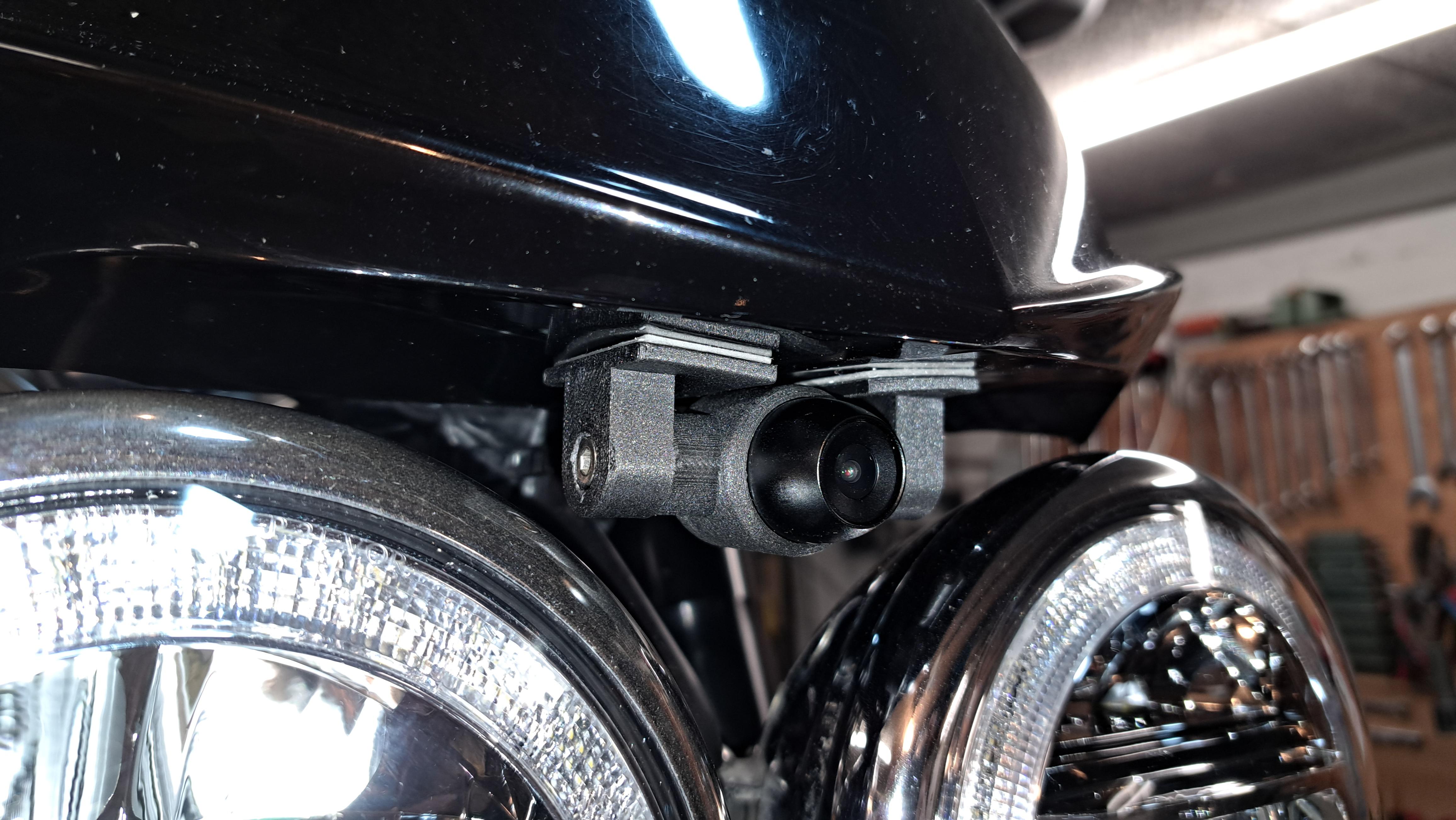

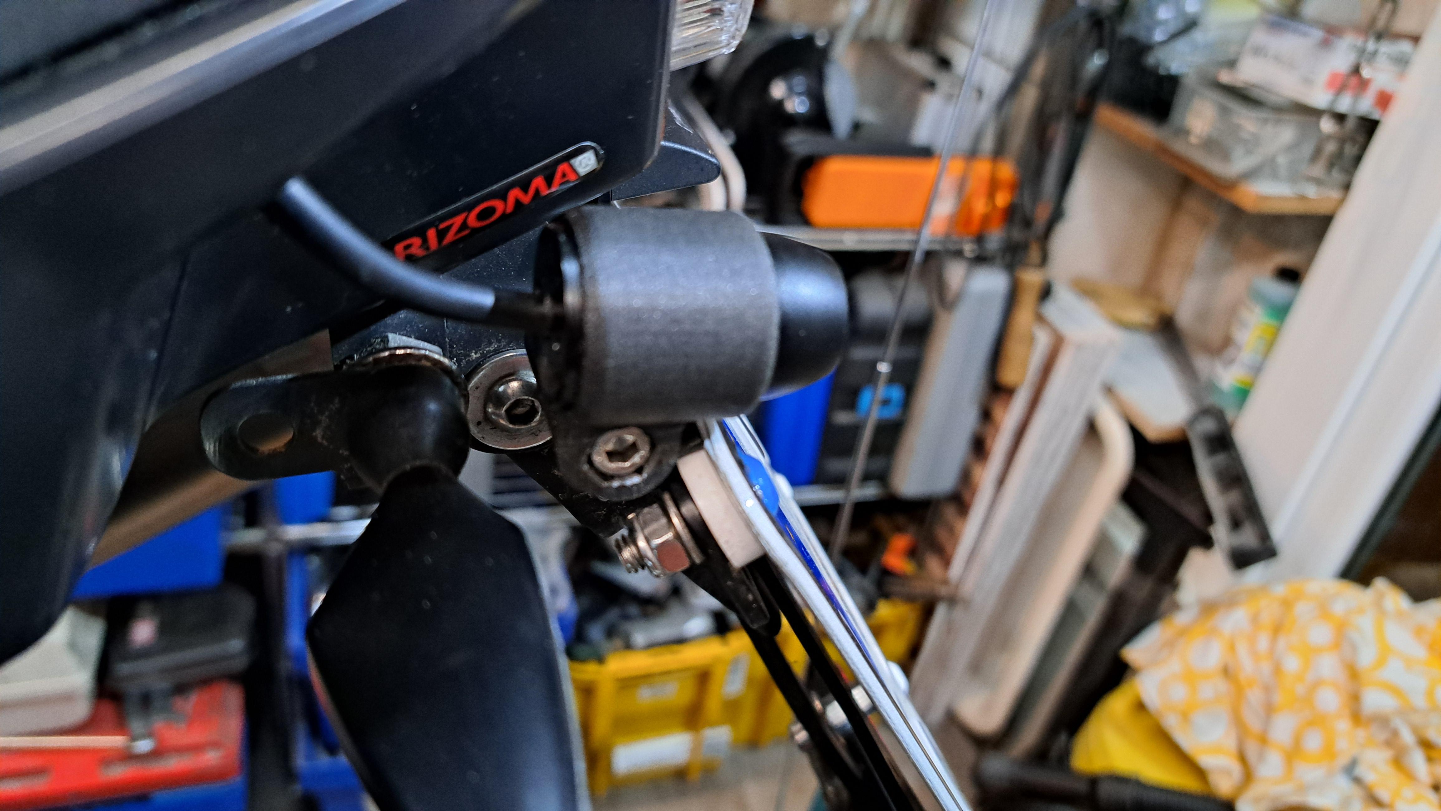

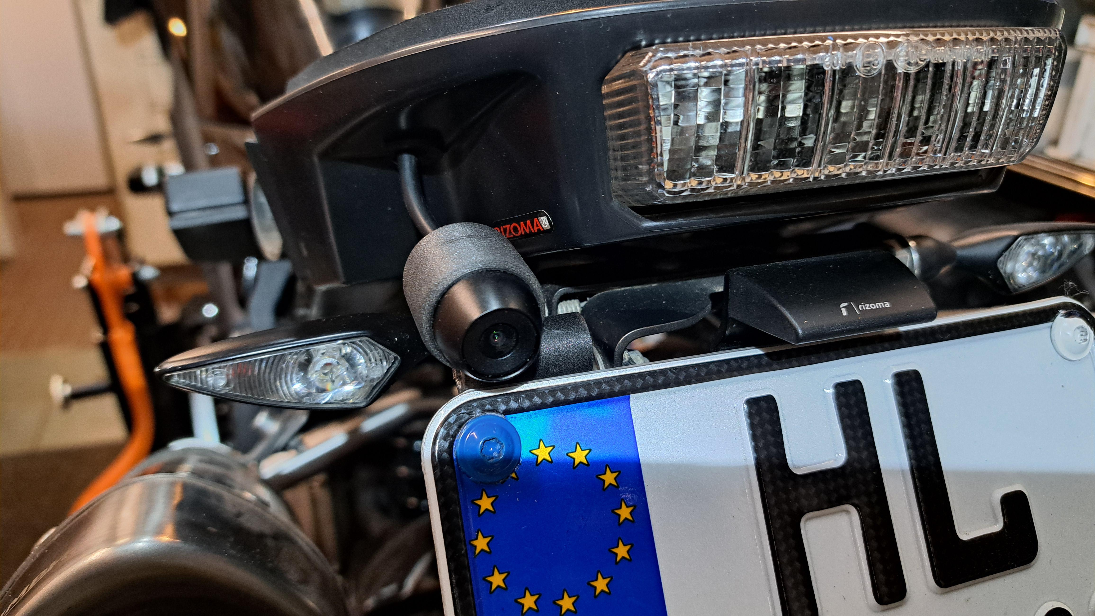

Moin,
bei mir sieht die Lösung so aus. Die Halter habe ich selber gedruckt. PETG mit Carbonfasern.
