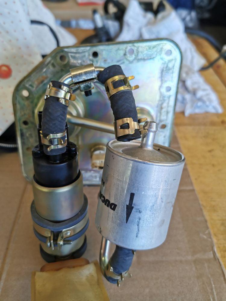

joe8353 Geschrieben 22. Februar report Geschrieben 22. Februar (bearbeitet) Hi, es blubbert wenn der Tankdeckel offen ist???? Dann kann es sein, dass ein Schlauch im Tank runter gegangen ist von der Pumpeneinheit. Tank leer machen, Benzinpumpenplatte mit 10 oder 14 Schrauben öffen. Dichtung in die Sonne legen, damit die "rücktrocknet" und Schrumpft (oder eine neue kaufen, wenn noch verfügbar). Dann die Schläuche an der Pumpe prüfen. Achtung: Du brauchst einen Schlauch, der für die Intankanwendung geeignet ist, der muss auch von aussen benzinfest sein. Gerhard Edith sagt: das ist jetzt plöt, dass es nicht an der Birne zu liegen scheint. Schalter schon geprüft? Bearbeitet 22. Februar von joe8353 Zitieren

Triple_9 Geschrieben 22. Februar Autor report Geschrieben 22. Februar vor 13 Minuten schrieb joe8353: Hi, es blubbert wenn der Tankdeckel offen ist???? Dann kann es sein, dass ein Schlauch im Tank runter gegangen ist von der Pumpeneinheit. Tank leer machen, Benzinpumpenplatte mit 10 oder 14 Schrauben öffen. Dichtung in die Sonne legen, damit die "rücktrocknet" und Schrumpft (oder eine neue kaufen, wenn noch verfügbar). Dann die Schläuche an der Pumpe prüfen. Achtung: Du brauchst einen Schlauch, der für die Intankanwendung geeignet ist, der muss auch von aussen benzinfest sein. Gerhard Edith sagt: das ist jetzt plöt, dass es nicht an der Birne zu liegen scheint. Schalter schon geprüft? Ich hab extra den Tank genommen bei dem ich alle Innereien schon getauscht hab und sicher weiß das da nix sein kann. Also es blubbert nicht im Sinne von Luftblasen sondern man sieht das die Pumpe quasi anläuft. Vllt falsche Ausdrucksweise. wo sitzt der neutralschalter? Ist das das einzelne Kabel direkt über dem Eingang der Welle oder? was mir auch aufgefallen ist beim auslesen ist das mir keinerlei Map angezeigt wird? Zitieren
