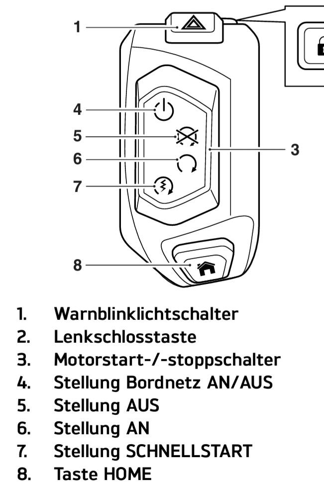

juzzi Geschrieben 3. März report Geschrieben 3. März Hallo Forum, wenn ich meine Speedy 1200 RR über "Schnellstart" starte, ohne vorher die Zündung einzuschalten (also Wippschalter nicht nach oben, sondern direkt auf Starten), bekomme ich eine Fehlermeldung "Motorsteuerung". Wenn ich erst die Zündung einschalte (Wippschalter nach oben) und dann starte (Wippschalternachunten), kommt keine Fehlermeldung. Ist das normal? Danke für eure Infos! Grüße und allzeit gute Fahrt! Zitieren
Reifenfresser Geschrieben 3. März report Geschrieben 3. März (bearbeitet) War bei mir auch und zwar weil beim normalen starten sie das program sis themcheck durchläuft beim Schnellstart nicht das kann zur Fehlermeldung führen. Bearbeitet 3. März von Reifenfresser Zitieren
Amerigo Geschrieben 3. März report Geschrieben 3. März 1 hour ago, juzzi said: Hallo Forum, wenn ich meine Speedy 1200 RR über "Schnellstart" starte, ohne vorher die Zündung einzuschalten (also Wippschalter nicht nach oben, sondern direkt auf Starten), bekomme ich eine Fehlermeldung "Motorsteuerung". Ich kenne das Phänomen, dass manchmal kurz die Motorsteuerung aufblinkt. Das sollte aber sofort verschwinden und die Maschine sollte starten. Bleibt sie bei dir dauerhaft auf "Motorsteuerung"? Startet sie trotzdem? Gruss Amerigo Zitieren
juzzi Geschrieben 3. März Autor report Geschrieben 3. März (bearbeitet) Starten tut sie. Läuft (glaube ich - habe sie ganz neu und keinen Vergleich) auch normal. Nur die Info Motorsteuerung kommt und das Motorsymbol leuchter gelb und bleibt an. Bearbeitet 3. März von juzzi Zitieren
juzzi Geschrieben 3. März Autor report Geschrieben 3. März @Reifenfresser: ist das irgendwann weg gegangen oder startest du halt jetzt immer erst mit Zündung? Zitieren
Reifenfresser Geschrieben 3. März report Geschrieben 3. März vor 12 Minuten schrieb juzzi: @Reifenfresser: ist das irgendwann weg gegangen oder startest du halt jetzt immer erst mit Zündung? Ich starte nur noch mit Zündung soviel Zeit habe ich auserdem ist es gut für das Moped wenn das Kontrollprogramm durch läuft hab ich mir sagen lassen Odin und juzzi reagierten darauf 2 Zitieren
juzzi Geschrieben 3. März Autor report Geschrieben 3. März Ok, danke! Dann mache ich das einfach auch so. Grüße und allzeit gute Fahrt! Zitieren
juzzi Geschrieben 3. März Autor report Geschrieben 3. März Nochmal eine Frage: Wenn ich den Wippschalter von Stellung 5 (Aus) auf Stellung 6 (An) drücke, sollte da nicht das Display an gehen? Zitieren
juzzi Geschrieben 3. März Autor report Geschrieben 3. März Hmm, werde ich morgen bei meinem Händler mal ansprechen. Werde berichten. Zitieren
Reifenfresser Geschrieben 3. März report Geschrieben 3. März Kann ich auch nur mit ja beantworten Zitieren
Amerigo Geschrieben 4. März report Geschrieben 4. März (bearbeitet) 14 hours ago, juzzi said: Wenn ich den Wippschalter von Stellung 5 (Aus) auf Stellung 6 (An) drücke, sollte da nicht das Display an gehen? Wenn die Maschine komplett aus ist und du drückst den grossen Knopf bei der "7" ("Schnellstart") kurz runter, passiert genau gar nichts. Das ist korrekt. Gruss Amerigo Bearbeitet 4. März von Amerigo Harri675 und Herr Kaiser reagierten darauf 1 1 Zitieren
Harri675 Geschrieben 4. März report Geschrieben 4. März (bearbeitet) ....wenn du bei "komplett aus" den Schalter auf Position Schnellstart drückst und hältst, sollte der Motor anspringen und das Display erwacht.... Schnellstart eben... @AmerigoDanke fürs Video👍 Bearbeitet 4. März von Harri675 Amerigo reagierte darauf 1 Zitieren
juzzi Geschrieben 4. März Autor report Geschrieben 4. März Motorrad ist komplett aus. Wenn ich von 5 auf 6 wechsel, passiert zunächst auch erstmal nichts. Erst wenn ich von 6 (kurz) auf 7 drücke (OHNE gezogene Kupplung) und wieder los lasse, geht das Display an. Danach kann ich nochmal auf 7 drücken, um den Motor zu starten. Könnt ihr das so bestätigen? Alternativ direkt auf 7 und halten für Schnellstart. Dann erscheint allerdings eine Fehlermeldung. So ist es zumindest bei mir. Zitieren
juzzi Geschrieben 4. März Autor report Geschrieben 4. März Oder alternativ erst auf 4 und dann Motor starten, wie im Video. Danke dafür. 👍 Amerigo reagierte darauf 1 Zitieren
