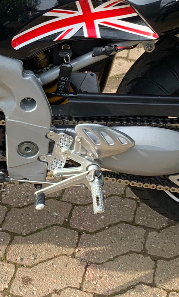

Ich habe jetzt auch beide Platten bekommen !
ist ne tolle Sache.
ich habe die seitenverkehrt montiert weil ich tiefer kommen wollte .
alles gut jetzt !

Am 18.4.2024 um 15:41 schrieb Hacki24:
ist ne tolle Sache.
alles gut jetzt !

Moin Hacki,
2 Fragen (für T509, Bj. 2000):
1. Wie weit kommen die Rasten nach AUSSEN? Ich habe den festen Schalthebel, da wird das sonst wegen der Schrägstellung des Schaltfusses schwierig?
2. Woher bezogen? Wieviel ham se gekostet?
Merci.
Brian
Hi,
die kommen um die Materialstärke nach aussen, vielleicht 8 oder 10mm.
Wenn Du den festen Schalthebel hast wirds aber ohnehin blöd, weil dann Dein Fuß zu kurz wird zum Schalten :rolleyes: Da müsstest Du noch eine Lösung finden...
Ich hatte mein N-Modell extra auf die gezeigte Mechanik mit Umlenkung umgebaut.
Gerhard
So funktioniert die Tieferlegung perfekt . Total entspannt 👍
  • Like 1
