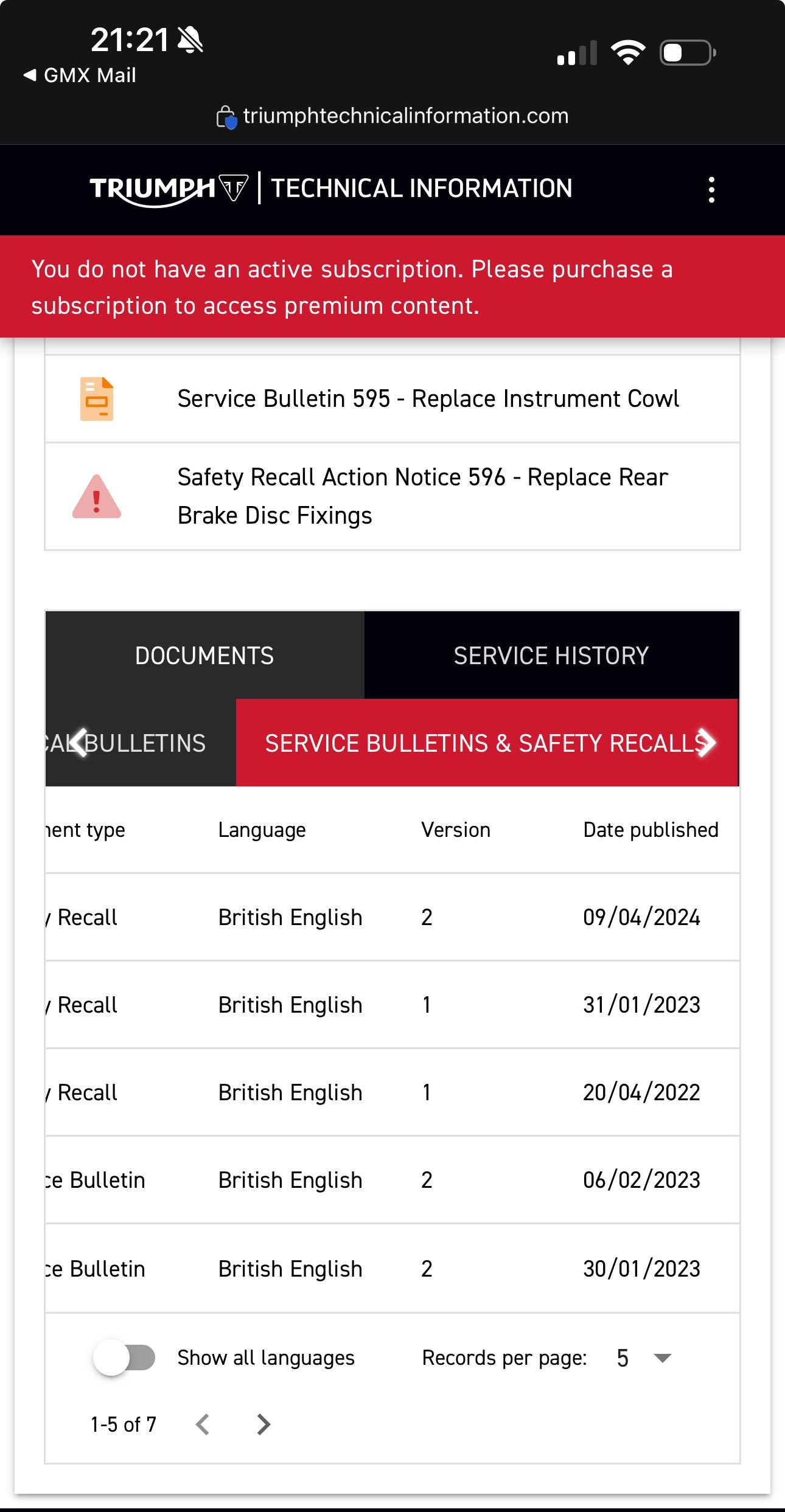

Kneesliding Geschrieben 10. September 2024 report Geschrieben 10. September 2024 Du kannst unter triumph technical information deine bike prüfen. Dürfte beim Update info die Version stehen. https://triumphtechnicalinformation.com/login?redirect=/home leedaiger reagierte darauf 1 Zitieren
Amerigo Geschrieben 11. September 2024 Autor report Geschrieben 11. September 2024 (bearbeitet) Leider nein, @Kneesliding das geht nur, wenn du die Version von der ECU direkt ausliest. triumphtechnicalinformation.com beschreibt nur, was der Händler sieht, wenn er die Maschine updated. Bearbeitet 11. September 2024 von Amerigo Zitieren

Kneesliding Geschrieben 11. September 2024 report Geschrieben 11. September 2024 12 hours ago, Amerigo said: Leider nein, @Kneesliding das geht nur, wenn du die Version von der ECU direkt ausliest. triumphtechnicalinformation.com beschreibt nur, was der Händler sieht, wenn er die Maschine updated. Doch. Du muss unter einen anderen Menü schauen. Dann wird der version nummer gelistet.hier der erste Eintrag bei meinen RR Zitieren
DrDave Geschrieben 11. September 2024 report Geschrieben 11. September 2024 Das ist sicherlich nur die Revision von dem Dokument aber nicht von der Software. Amerigo reagierte darauf 1 Zitieren
