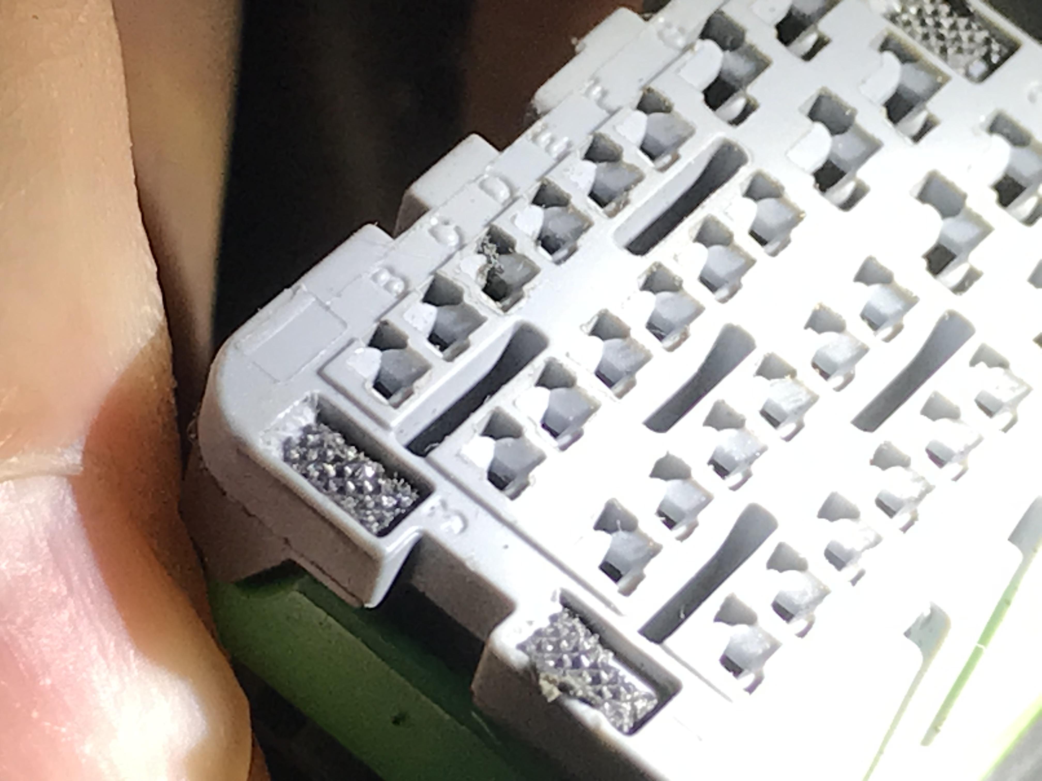

BrianT509 Geschrieben 31. März Autor report Teilen Geschrieben 31. März So sieht es bei mir aus: Zitieren Link zu diesem Kommentar Auf anderen Seiten teilen Mehr Optionen zum Teilen...
Magic Footprince Geschrieben 31. März report Teilen Geschrieben 31. März Die dürfte keinen Massestecker mehr haben. So weit ich weis wurde der bei der Umstellung von Sagem 2000 auf Sagem 1000 wegrationalisiert Zitieren Link zu diesem Kommentar Auf anderen Seiten teilen Mehr Optionen zum Teilen...
Drucki Geschrieben 31. März report Teilen Geschrieben 31. März vor 4 Stunden schrieb BrianT509: So sieht es bei mir aus: Das ist der Stecker für die Alarmanlage. Habe ich in meiner 595N auch, steckt da alles richtig zusammen? Zitieren Link zu diesem Kommentar Auf anderen Seiten teilen Mehr Optionen zum Teilen...
