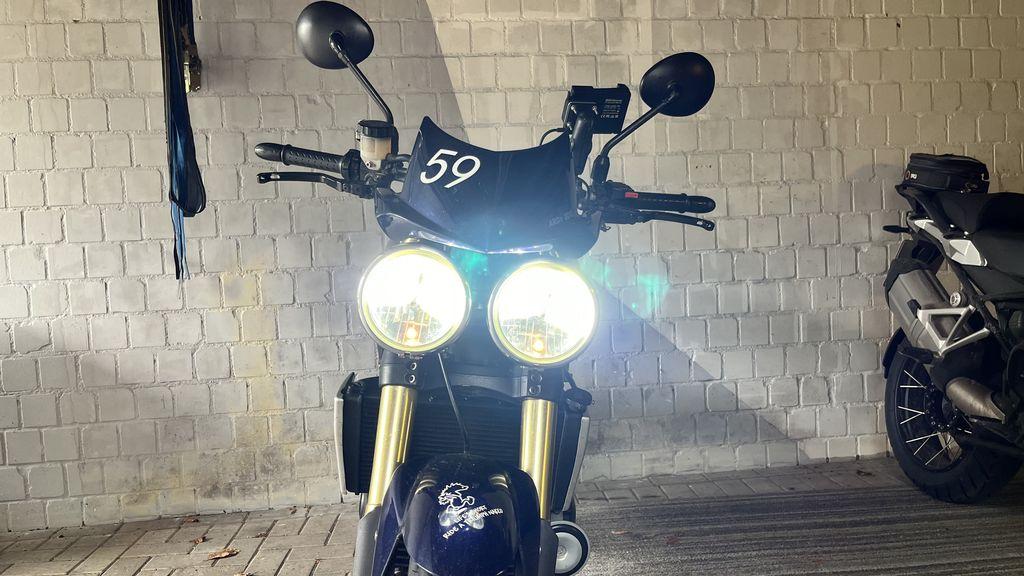

Hier mit Abblendlicht:
Hier aufgeblendet:
So ad hoc konnte ich keine Nachteile der Osram-Lösung sehen; viel besser finde ich aber, dass damit der Eingriff in die Originaloptik kleiner ausfällt. (Wenn die mal für die Street Triple 675 R homologiert sind, dann kommen die J.W. Speaker Einsätze wieder weg.)

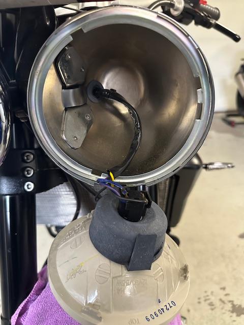

Ganz so "steck und spiel" ist das nun doch nicht gewesen. Obwohl ich mir Deine Bilder und die Anleitung genau (*)) angesehen habe, hat es etwas gedauert, bis ich gecheckt habe, daß man die eigentliche Leuchte vom Sockel mittels eines Bajonett-Verschlusses trennen, den Sockel einsetzen, mit der Klammer im Lampeneinsatz fixieren, die Gummitülle drüber gnären und dann erst die Leuchte wieder in den Sockel einführen und -rasten muß.
Und dann hat es noch etwas gedauert, bis ich die nun deutlich längeren Kabel dazu überreden konnte, neben dem Lampeneinsatz in dem Lampengehäuse Platz zu finden.
*) Scheinbar habe ich mir die Bilder doch nicht so genau angesehen.... :whistle:
Aber nun ist es vollbracht (meine lieben Nachbarn mögen meine derben Flüche verzeihen! :shy: ) und das Ergebnis ist wirklich toll:

Auf den Bildern sieht das echt gut aus.Aber wie ist das Ergebnis auf der Straße? Ausleuchtung? Helligkeit? Blendwirkung? Gibt's Lichthupe von vorne?
Und: Kann schon wer was über die Haltbarkeit berichten?
Dankeschön!
Am 26.7.2024 um 13:52 schrieb triple-steve:
Helligkeit: Der Wahnsinn! Leuchtet nach rechts etwas höher aus, um den rechten Straßenrand mehr zu "erleuchten". Da ich noch nicht in der Nacht gefahren bin, kann ich darüber nichts sagen.
