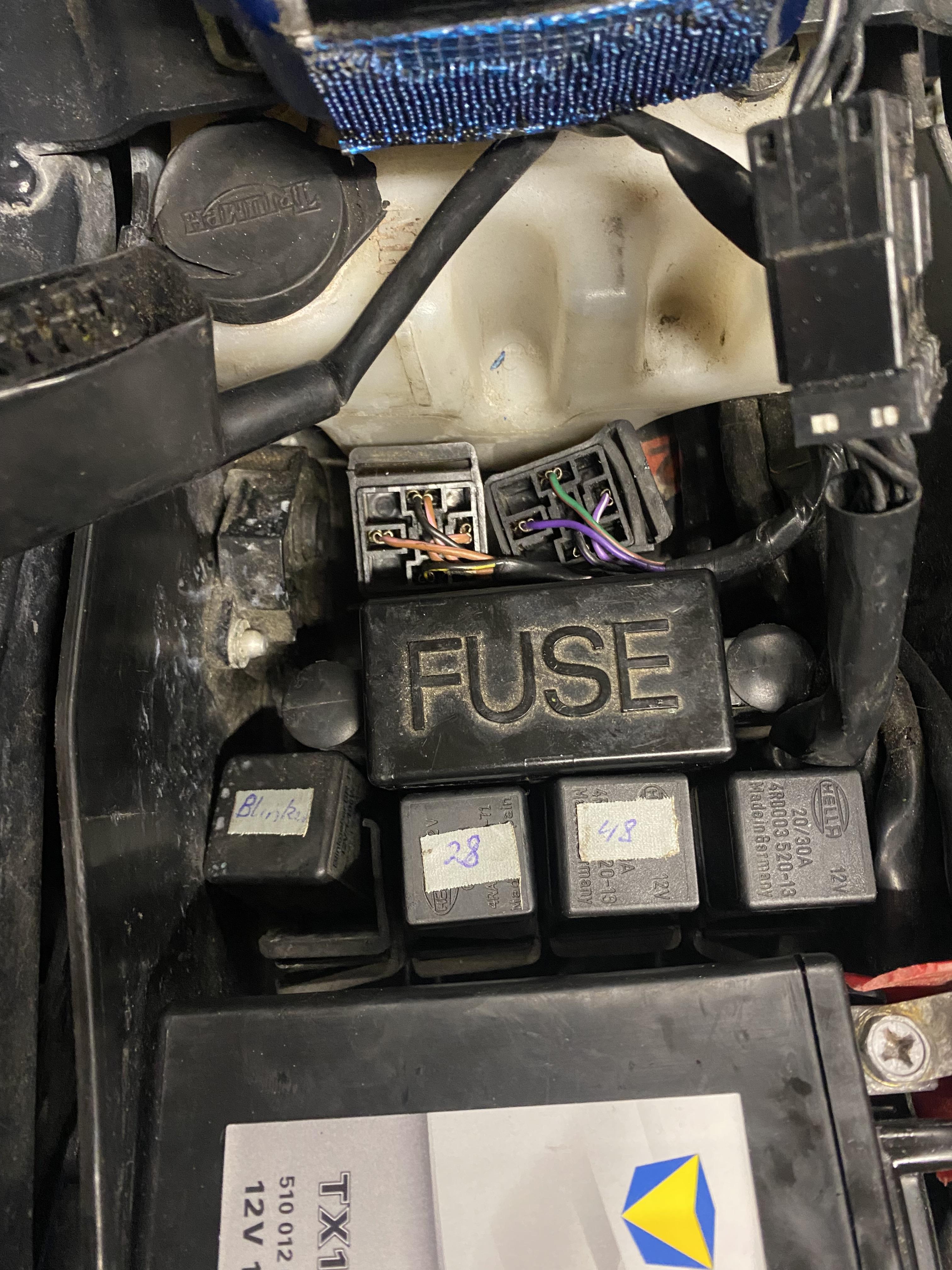

Dulle1971 Geschrieben 8. April report Geschrieben 8. April Hätte mal wieder eine Frage. Mein kühler Ventilator fängt nicht an zu laufen (kocht im Ausgleichbehälter). Habe jetzt schon das Thermostat gewechselt habe den Fühler gemessen, ob er funktioniert, was er auch macht. Würde jetzt gerne noch wissen, wo das Relais vom Kühler Ventilator sitzt. ( setzte ein Bild dazu)Werde morgen noch den Kühler Deckel wechseln.danke für eure Hilfe. Gruss Jörg Zitieren

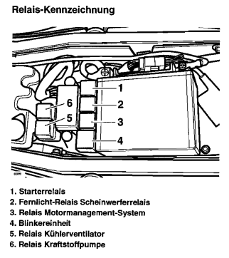

Gast Geschrieben 9. April report Geschrieben 9. April vor 15 Stunden schrieb Dulle1971: wo das Relais vom Kühler Ventilator sitzt Hier: Zitieren
joe8353 Geschrieben 9. April report Geschrieben 9. April Hi, warum stehen den die Relais 5&6 bei @Dulle1971 Kopf? *kopfkratz* Gerhard Zitieren
schmidei Geschrieben 9. April report Geschrieben 9. April Weil da jemand fachmännisch an der Elektrik gepfuscht hat..... Zitieren
Gast Geschrieben 9. April report Geschrieben 9. April vor 2 Stunden schrieb joe8353: warum stehen den die Relais 5&6 bei @Dulle1971 Kopf? Es ist trotzdem das auf dem Bild links oberhalb des Sicherungskastens liegende Relais. So etwas zu testen ist ja nun keine Raketenwissenschaft. Zur Not testet man das durch einen Tausch gegen das Relais #6 (Kraftstoffpumpe) Zitieren
Argie26 Geschrieben 9. April report Geschrieben 9. April vor 5 Stunden schrieb joe8353: Hi, warum stehen den die Relais 5&6 bei @Dulle1971 Kopf? *kopfkratz* Gerhard Damit das Wasser besser reinlaufen kann... joe8353 reagierte darauf 1 Zitieren

Dulle1971 Geschrieben 11. April Autor report Geschrieben 11. April Danke noch mal für eure Hilfe. Ich habe es jetzt herausgefunden. Es ist tatsächlich das Relais. Gruß und ein schönes Wochenende joe8353 reagierte darauf 1 Zitieren
schmidei Geschrieben 11. April report Geschrieben 11. April Dann mach die Relais aber wieder richtig rum rein. Zitieren
