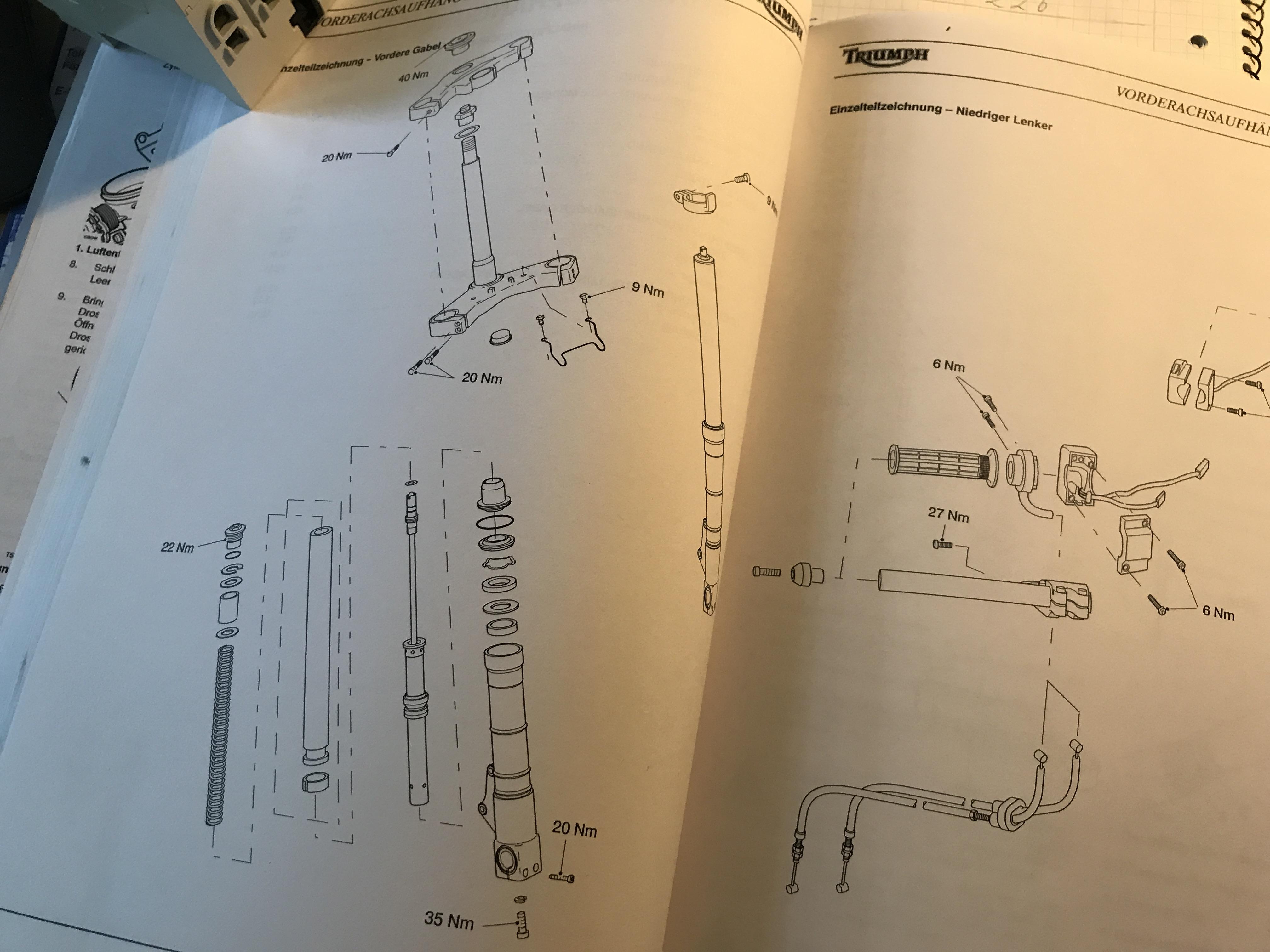

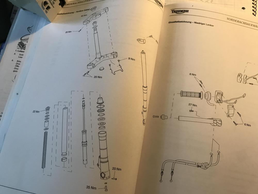

Hacki24 Geschrieben 17. April 2024 Autor report Geschrieben 17. April 2024 (bearbeitet) Zurück zur ursprünglichen Frage wie herum die progressive Feder eingebaut wird: ich habe gestern noch versucht die O-Feder mit der engeren konischen Wicklung noch oben zu montieren. Das geht nicht, weil die Wicklung in die Hülse rutscht. also doch andersrum? edit: im o.g. Video kommt die Feder mit der engen Wicklung nach unten 🙈 Bearbeitet 17. April 2024 von Hacki24 Zitieren
joe8353 Geschrieben 17. April 2024 report Geschrieben 17. April 2024 Hi, richtig: progressive Federn sind Mist Richtig geil waren meine Gabeln mit Linearen Federn, AFAIR hatte meine letzte Gabel 10,5er oder sogar 11er Federn (ich bin aber auch dreistellig im Gewicht, auch ohne Kombi und Helm ) Um zu verhindern, dass die Feder in die Hülse rutscht gabs mein ich eine Unterlegscheibe, siehe Bilder von Drucki. Ist aber vermutlich egal, wierum die Feder drin ist, die drei Prozent Performance fahre ich vermutlich nicht raus Gerhard Zitieren
Hacki24 Geschrieben 17. April 2024 Autor report Geschrieben 17. April 2024 Ich habe Wilbers angeschrieben und 3 Fragen gestellt. ist wohl in Gänze anders als im Original mit der kurzen Feder + Hülse. hier die Antwort : Ich beantworte dir deine Fragen einfach mal in gleicher Reihenfolge: 1: Die Originalhülsen werden nicht weiterverwendet, da unsere Gabelfedern entsprechend länger als die Originalen sind 2: Die progessive Wicklung kommt bei uns standardmäßig immer nach oben 3: Du benötigst einen Liter SAE-10 Gabelöl Du erhältst bei der Lieferung aber auch eine Montageanleitung, wo sämtliche Informationen ausführlich erläutert sind. Zitieren
