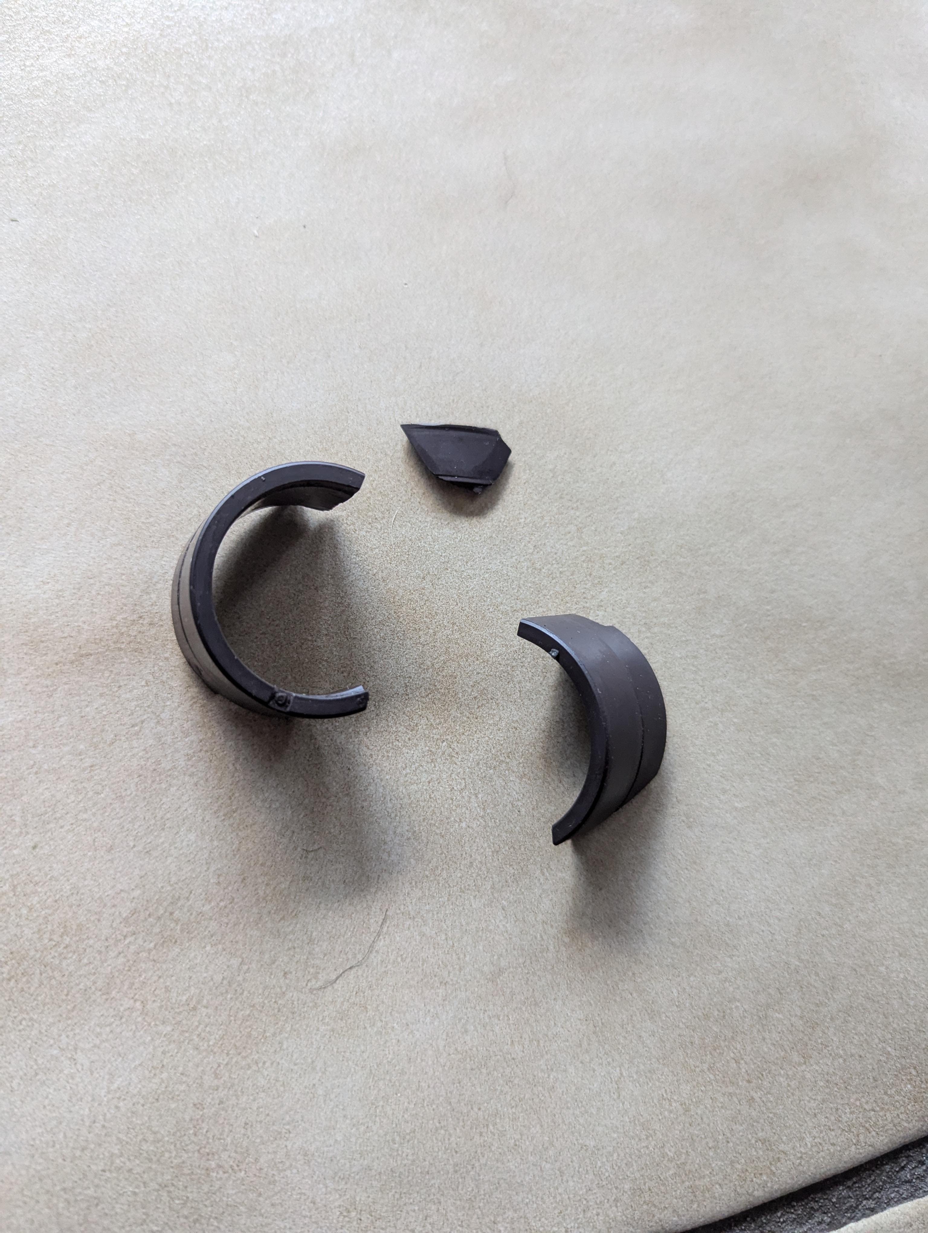

Meiner ist auch gebrochen brauche sowas PXL_20240820_145225900.thumb.jpg.583ddc262835f6b7ebf1755bde20f570.jpg
den kann man mit sekundenkleber wieder richten...sind nur drei teile...ordentlich sauber machen...zusammenkleben und bei den nächsten reifenwechseln etwas vorsichtiger sein...funktioniert bei mir seit über 10 jahren...
ok, ich montiere meine räder nur selbst oder bin direkt dabei...mit argusaugen...
Bearbeitet von j.-tommy
Geht leider nicht da fehlen ein paar Stücke
vor 20 Minuten schrieb j.-tommy:
Brauche das in neu oder gebraucht nur heile ich hoffe jemand hat sowas
vor 9 Stunden schrieb denim:
Schau mal hier Tachomagnetring  :flowers:
vor 25 Minuten schrieb East:
Danke für den Link
